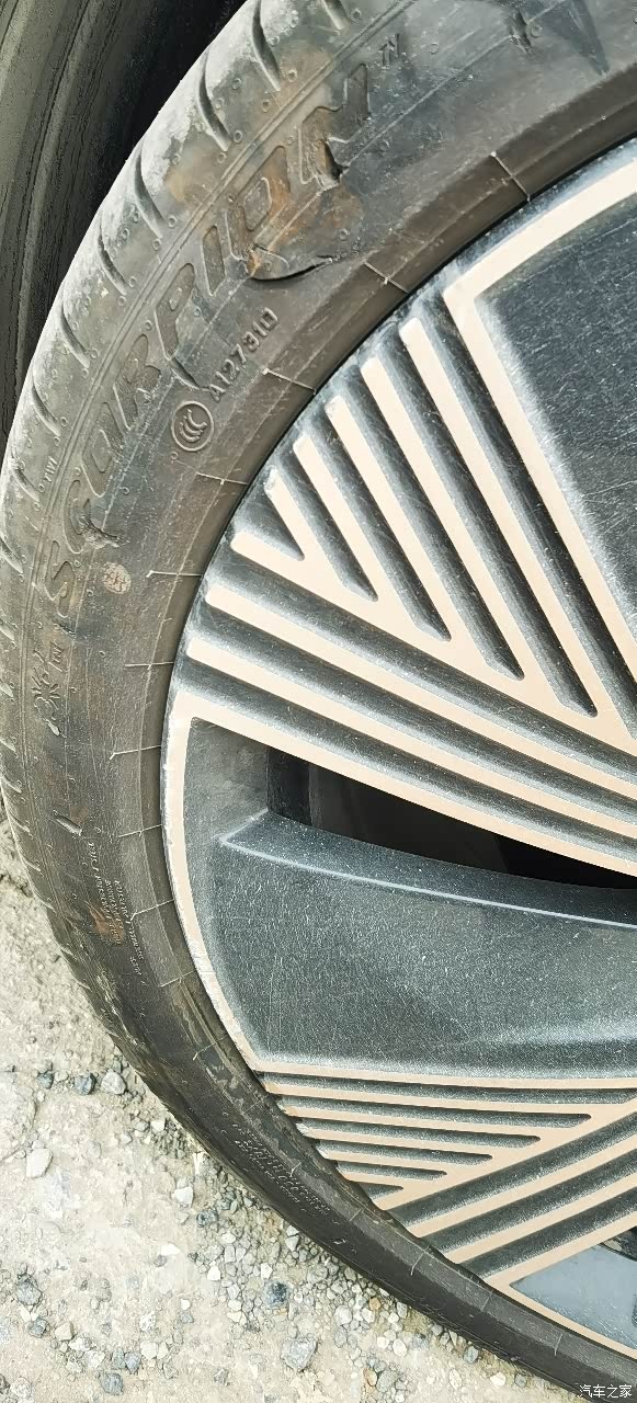

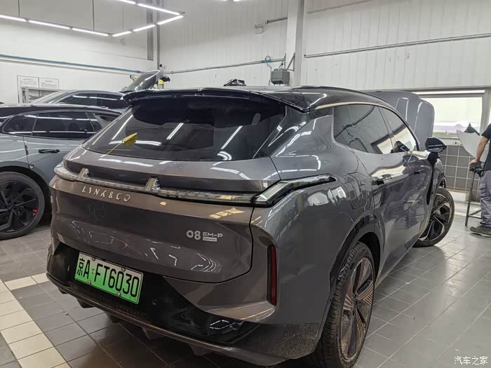

整体评价还是非常高的,但是也有小小的瑕疵,就是轮胎。19寸的轮胎除了丑点没别的毛病,但21寸R235|40蝎子胎可就不是帅就完事了,确实不尽造呀ahl_挖鼻孔ahl_挖鼻孔ahl_挖鼻孔只有走颠簸路面,就条件反射似的速度慢下来,特别是过沟沟坎坎基本就是蠕动/爬行,这么小心还是中招了ahl_大哭

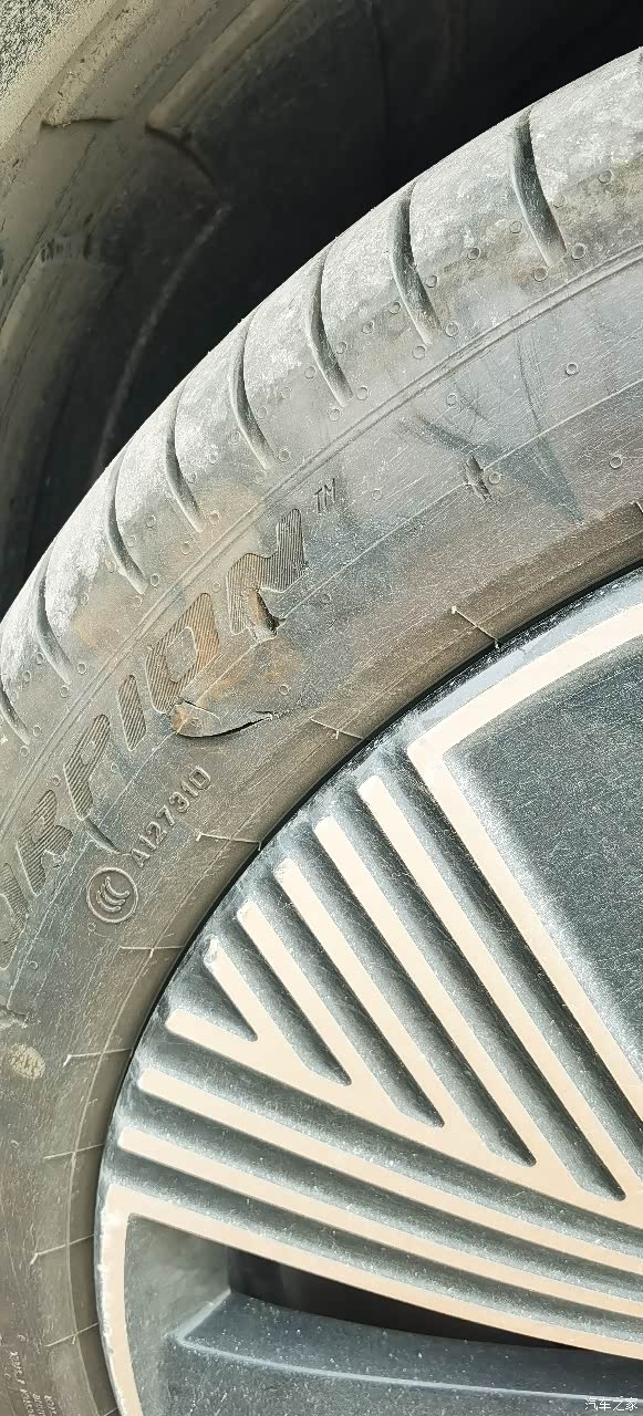

高速上压到了一个大车轮胎外皮,压上的时候特意踩了一脚刹车,但还是中招了。。。轮胎侧壁裂了。

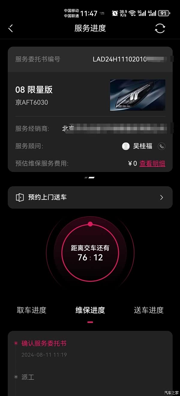

没办法,去4S店修吧,预约~检查~订货~维修:
预约还是很迅速的,到了4S店专人接待,阐述了修车的部位,师傅开始外观检测。初步判断侧壁已破损,需要更换轮胎ahl_流汗,我又提了驾驶室A柱异响的问题,电流声很刺耳,不知道其他车友是否有此问题。。。师傅把车开到了修理车间进行专业检测。

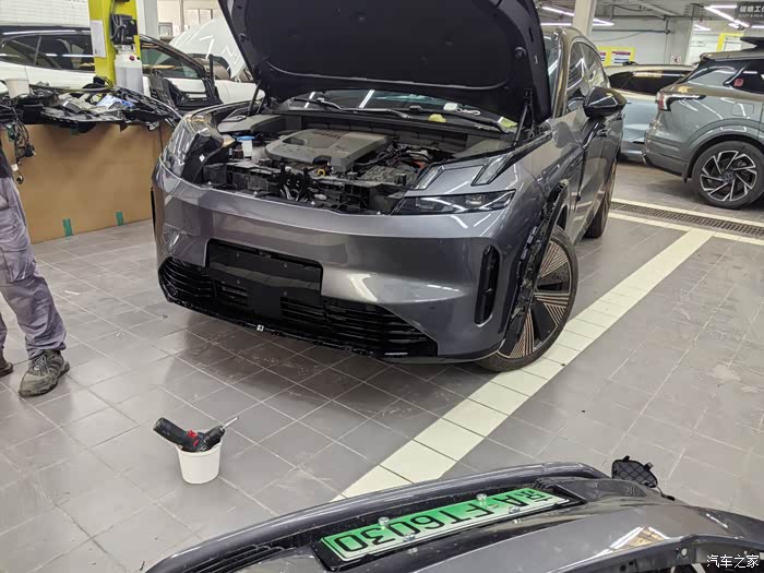

到了维修车间不一会师傅打电话,说这个异物不只是压坏了轮胎,而且把前保险杠的内柱也挂碎了,只是撞击点在内部,外表看不出来。ahl_流汗得听师傅的,换吧。下一步是定货,
轮胎+发动机下护板+看不懂的下护板三项,由于轮毂太贵了,还是选择不换新的了。过了3天货到了,开始卸件,重新安装。速度还是挺快的,基本半天不到,安装完毕。
维修价格:由于是换件,基本都重新换了,所以价格小贵:轮胎1628元+发动机下护板298元+看不懂的下护板151元,维修工时费领克app领券抵消了🤭,最终金额为2077元。师傅又解释了A柱异响的问题,原因是每个人的听觉频率不一样,我能听到的吱吱声其实不一定是车内发出来的,有可能是紧张造成的。这。。。
