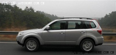

首先,你来到你爱车驾驶室侧面,到达后窗的位置,操作区域见下图红圈内:

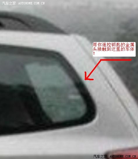

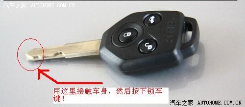

然后将你的遥控钥匙的金属尖与车窗旁的金属车身接触,如下图红圈内:
在保证接触到的情况下,按下锁车键。然后~~~~就没有然后了。一切搞定。

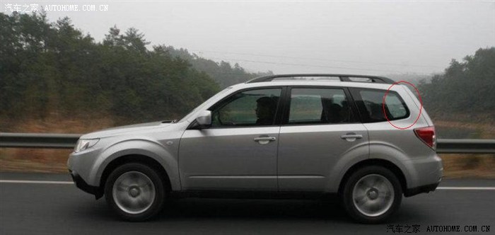

原理大概就是遥控钥匙信号弱,容易被外界信号干扰。森林人的接收天线在车体的这个位置,用遥控钥匙的金属头与车体连接是为了最大化的增强信号接收。如果是一键启动的那种钥匙我就不大清楚该怎么弄了,应为我是下图中的这种钥匙。
