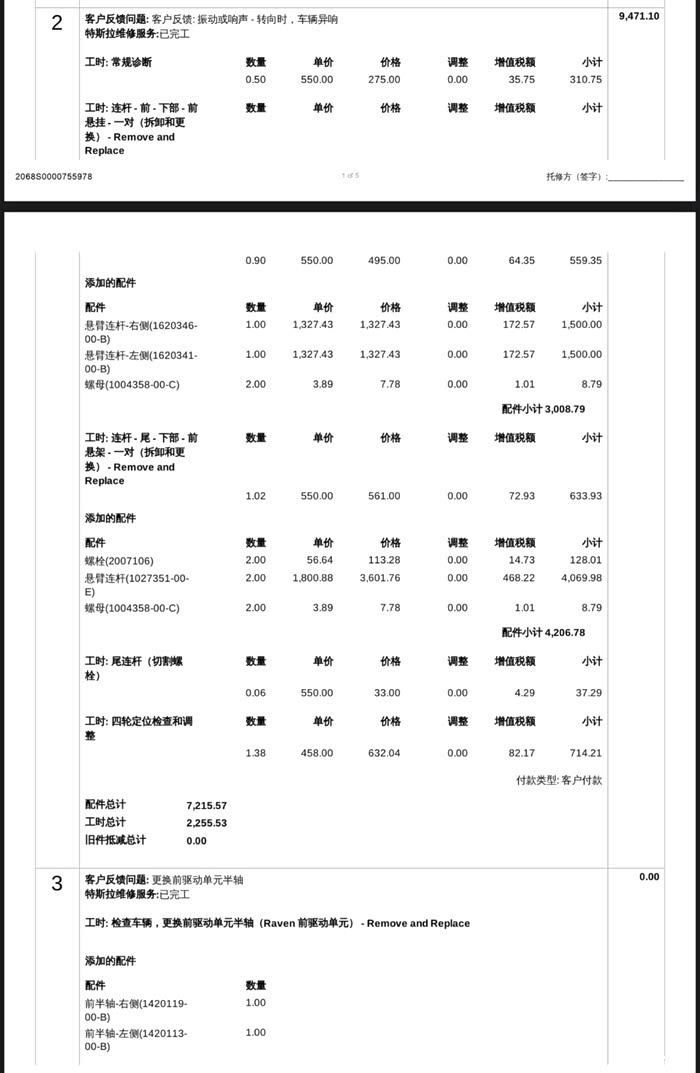

之前看论坛说老款的modelx有半轴漏油的情况,我想19款的Raven应该有改进吧? 没想到还是没逃过这个通病。
最尴尬的是,当时转向异响的情况在原厂四年的时候其实就发生了,我一直没去4s检修,因为很早就买了四年延保,我认为这是属于整车质保的范围内的问题。
今年冬天准备去换空调滤芯,准备顺便去维修下转向异响的问题,结果上架子看半轴油封漏的一塌糊涂,两个控制臂的胶套也碎了。
然后售后说这个不属于延保范围内,需要自费维修。
没辙 只能自己认倒霉掏钱修了,半轴因为渗漏严重,售后也同意是没出保之前可能就发生了渗漏现象,申请了按成本价维修。
最后总维修价格1w3.
所以x的车主还在在原厂质保过期前去看下底盘件的渗漏和老化情况,引以为鉴……
