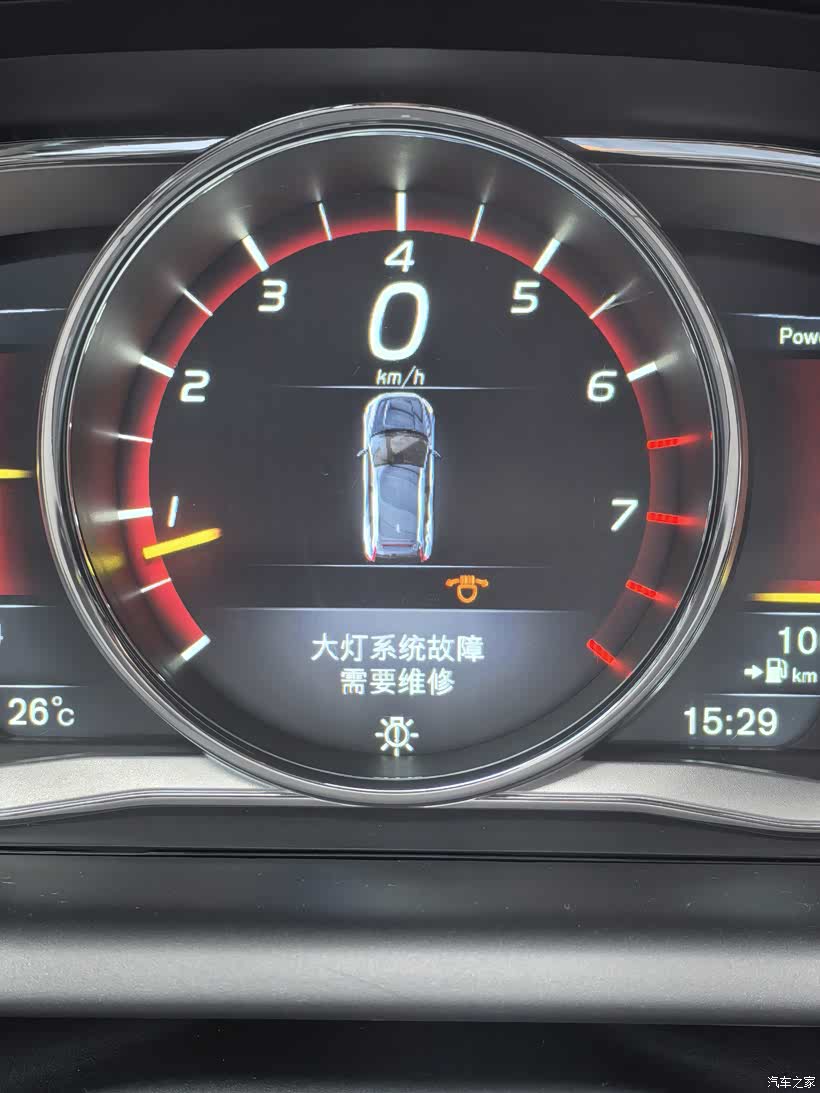

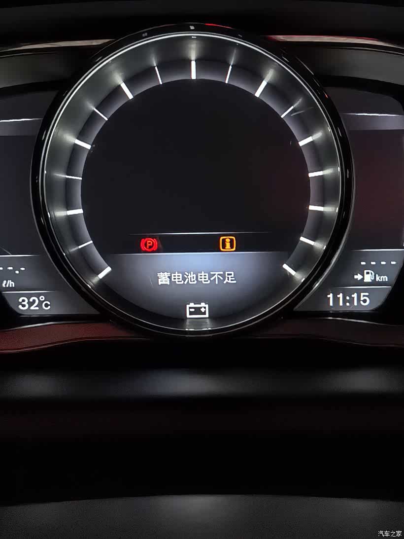

1、主启动蓄电池用了3年,因为用车时间很少,有一次熄火待机时间较长,提示过一次电压不足,开一段时间进行充电后就没有提示了。
最近系统提示“大灯系统故障需要维修”,查了豆包和DEEPSEEK,有分析说主启动蓄电池电压过低时会导致主动转向大灯自检失败,提示“大灯系统故障需要维修”。更换主启动蓄电池后,故障提示果然清除,大灯自动转向功能也恢复了。

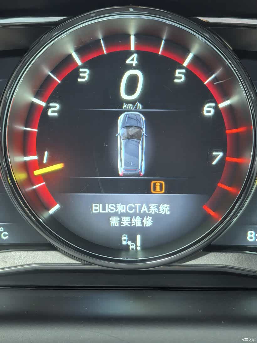

2、辅助蓄电池用了十年,长期充电不足,自动启停功能失效,一直提示“电气系统不允许使用START/STOP功能”,原因是蓄电池正在充电。查资料说辅助蓄电池是靠主启动蓄电池充电,不是靠发电机充电。
最近系统提示“BLIS和CTA系统需要维修”,查资料得知辅助蓄电池电压过低会导致雷达工作不正常、通信数据中断等故障,从而提示盲区监测和倒车侧方预警系统故障。更换辅助蓄电池后故障立刻清除。
