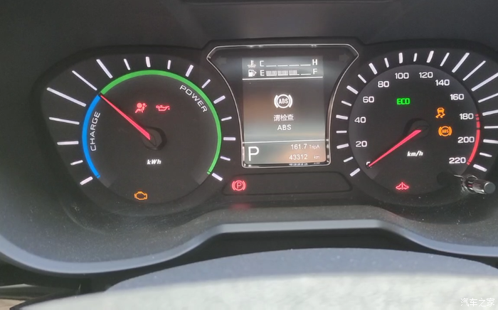

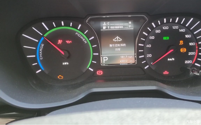

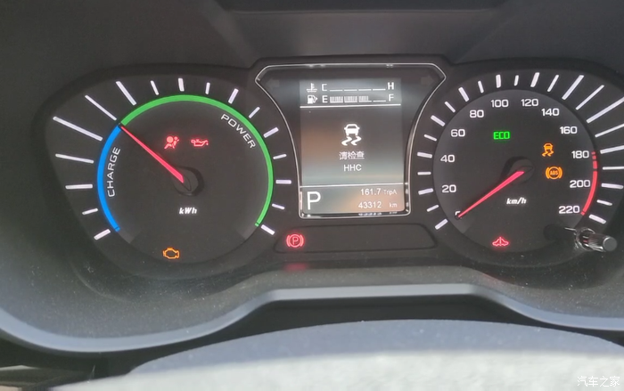

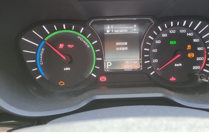

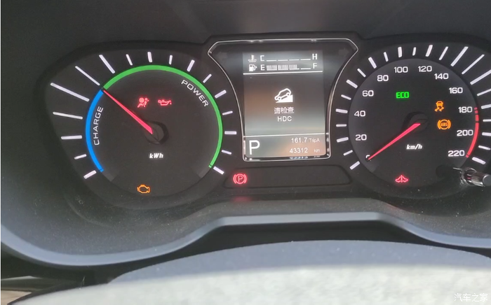

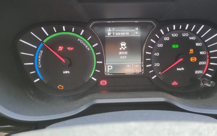

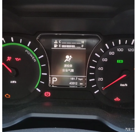

去年年初还和同事说,我这车4年半了,小电瓶还没换过。结果到了5月底,突然有一天,点火以后,车机界面是通电了,但是无法挂挡,同时显示系统故障,联系维修。什么ABS,ESP都显示需要检查。一下子就把我给整慌了,当时就打了4S电话,那边说让叫拖车送到4S店检查,于是就打了保险拖车电话。在等拖车的过程中,我们单位的车队师傅过来问怎么了,看了以后说,是不是小电瓶没电了。就帮我搭电,车子一搭电就立马正常了。因为我急着用车接小孩放学回家,于是我就把拖车取消了。后面车队师傅帮忙联系换了个电瓶,到现在车子一点问题都没有了。
