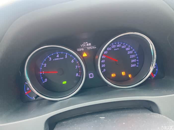

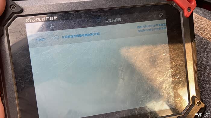

丰田锐志左前轮C1402故障码通常是由于该轮的轮速传感器或电缆出现故障所引起的,导致车辆的防抱死制动系统(ABS)失效。要解决这个问题,可以根据以下步骤进行修复:
检查轮速传感器:首先检查左前轮轮速传感器是否损坏或者松动。如果是,请更换或者重新安装传感器。
检查轮速传感器电缆:检查左前轮轮速传感器电缆是否损坏或者接触不良。如果是,请更换或者重新连接电缆。
检查ABS控制单元:如果第一步和第二步检查未发现问题,则需要进一步检查ABS控制单元是否出现故障。如果是,请将车辆送到正规的维修站点进行维修或更换。
