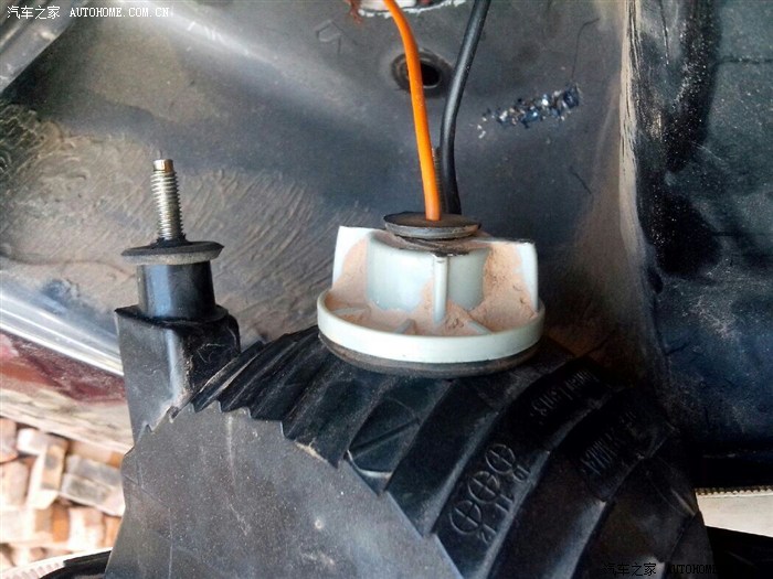

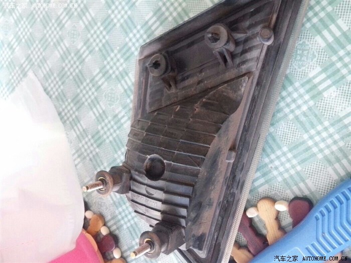

这是拆下来的雾灯,开始打眼……纯手工作业,各种残暴开始
各种残暴之后就是这个成果,话说这个东西不是手工作业也不行,他有个小卡口,纯圆的灯座进不去,也无法固定

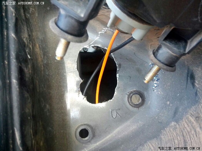

灯的部分完成了,下面是开口,右后雾灯安装位置是没有接线口,也没有灯座的预留口,钻吧
钻好后的样子
不得不说我这钻的太没有水平了,由于钻头太小,仨的后盖又巨难钻,只有开个孔再往周围扩展,所以才成这个死样子,还好一般是看不见的,由于过程过于血腥、所以就不上图了

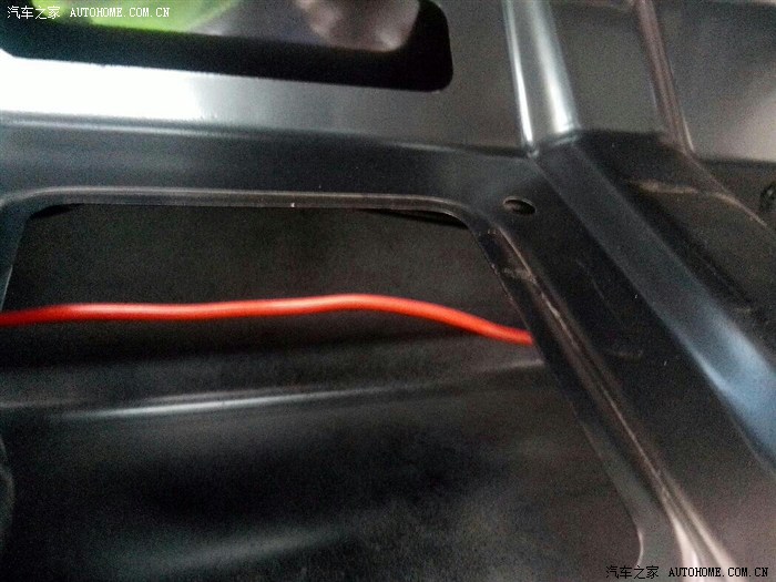

从另外一边接的线
没做隔音,走线简单 方便 快捷……

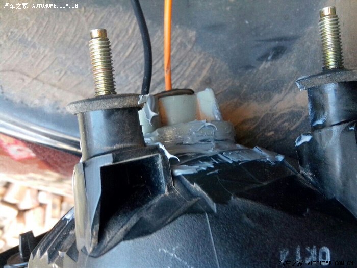

下面的工程是密封,我可不想雨天装一尾箱的水,也不想雾灯里面自己先起雾
灯总成的密封
灯与后备箱盖的密封,现在好,看不到大窟窿了

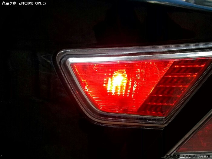

活是干完了,可效果怎样还不知道,速速开灯
没错,亮了

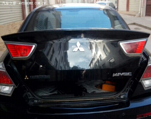

不开灯的情况

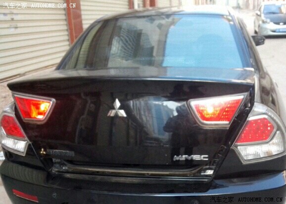

开灯的情况

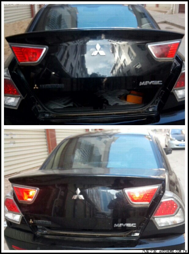

左右开不开灯的对比,怎么样够清楚吧

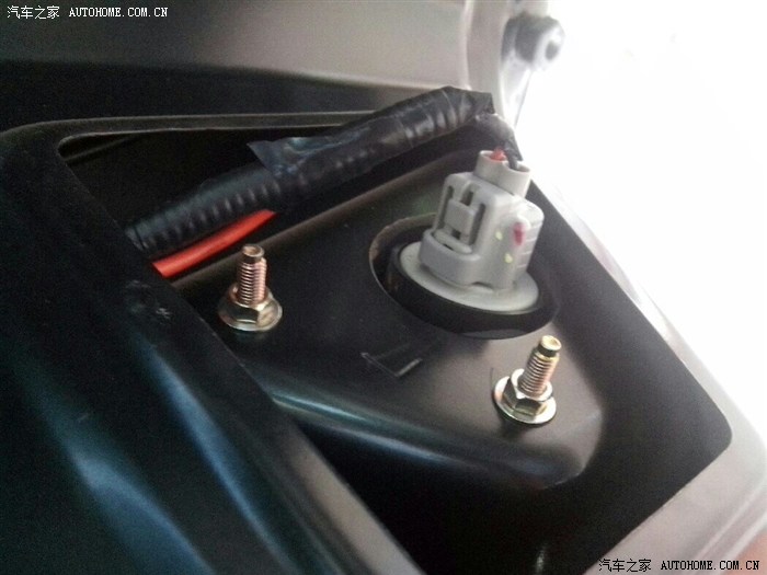

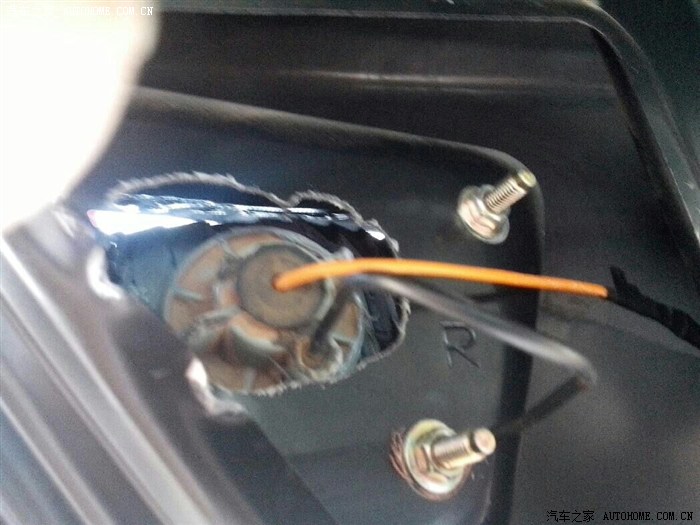

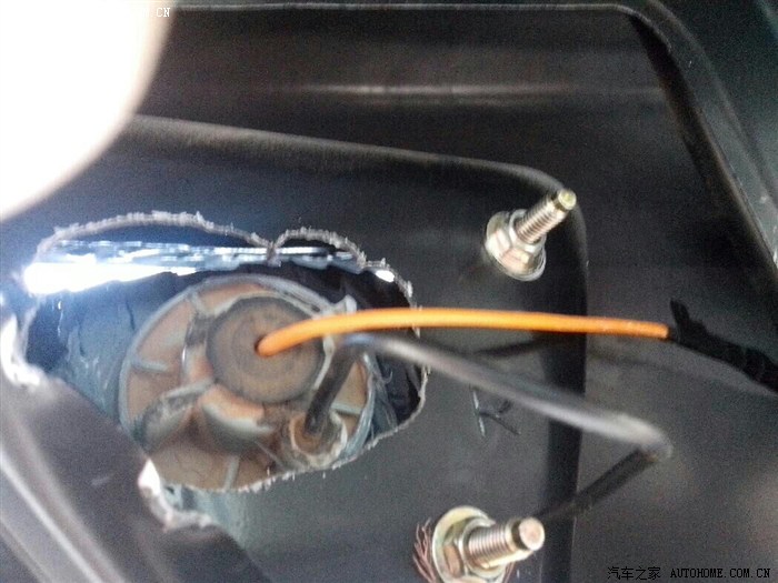

最好说一下接线的方法,给想弄的朋友一个参考,接线只需要接左边雾灯的火线(红色那根)过去就可以了,另外一根是搭铁,新装那边的搭铁可以在固定雾灯的螺栓那里搭,如下图
黑色的是搭铁
