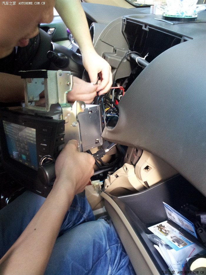

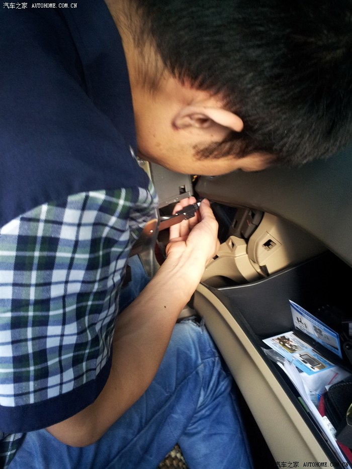

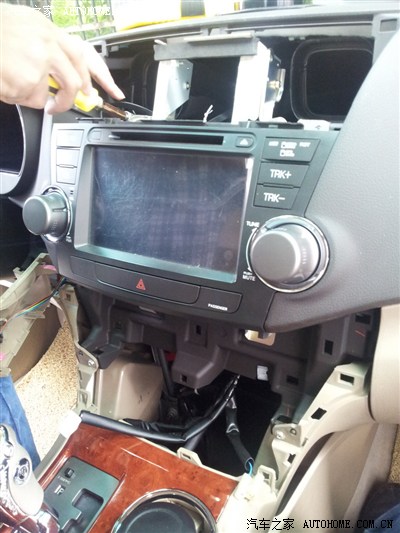

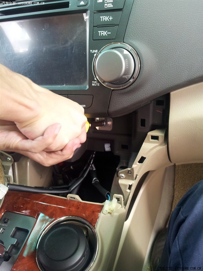

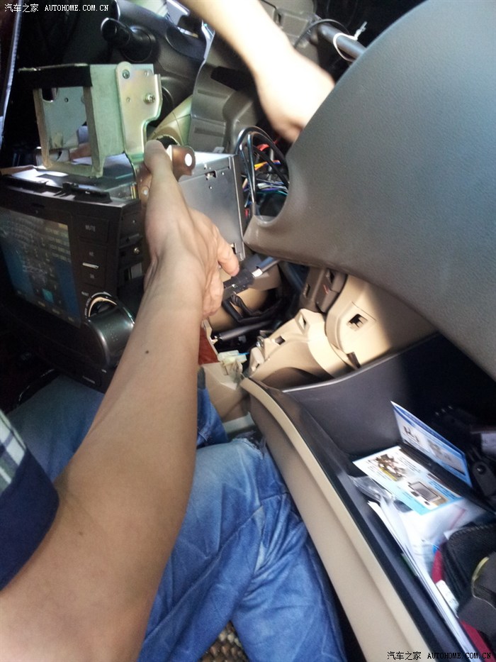

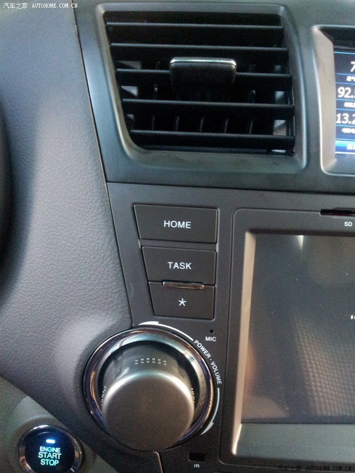

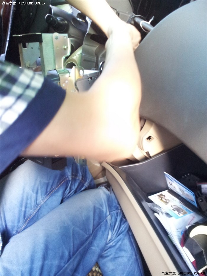

1、拆车方法和其他差不多,先把上面的出风口面板拿下,再把手套箱打开,把手套箱和中控连着的一小块塑料撬起来,再稍用力点往外拿下,就是空调下面的那一块,注意那一块和左右的塑料是用螺丝固定在一起的,三合一整体(11款的,09款是分开的)
2、接着拿下空调模块,用力往外拔就行了,是用4个滑扣卡住的

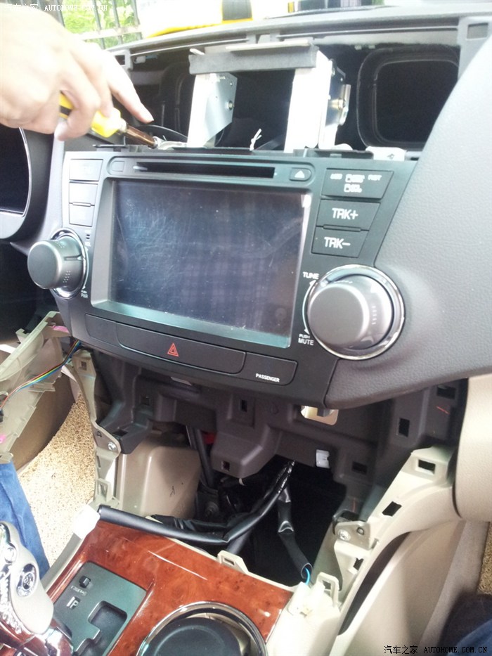

3、接着拆铁架子,整个DVD是和铁架子一起拆下来的,上图

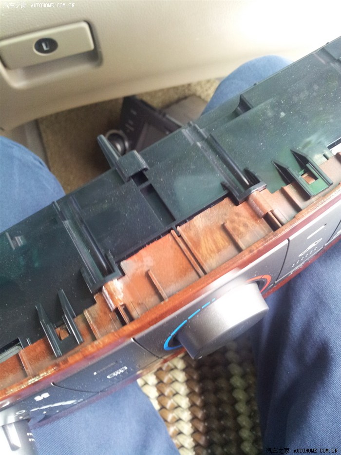

空调面板是桃木,拆开看里面也是桃木,怎么回事,原装就是桃木???

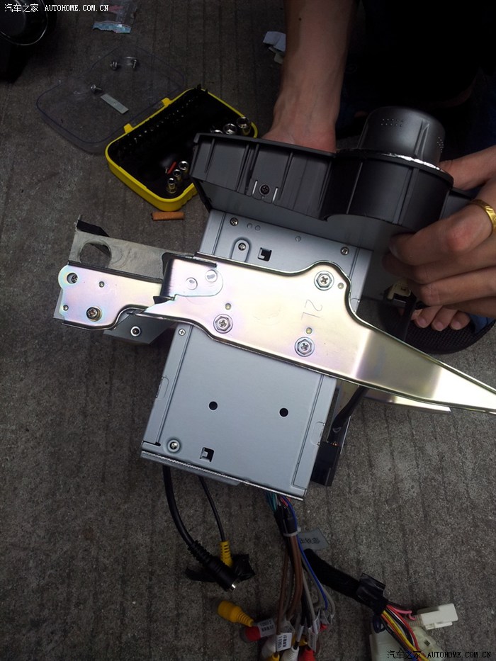

继续拆下面的铁架螺丝

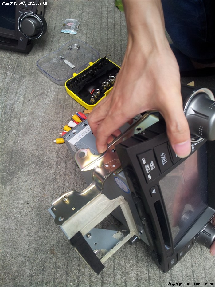

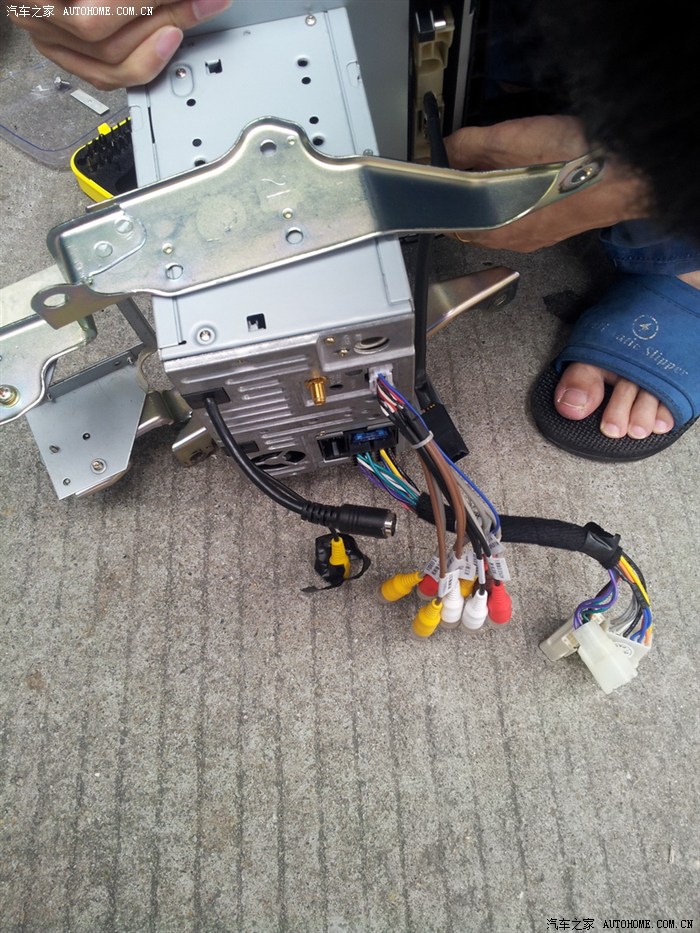

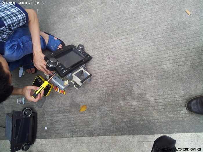

把DVD上的铁架子拆下装到车载电脑上

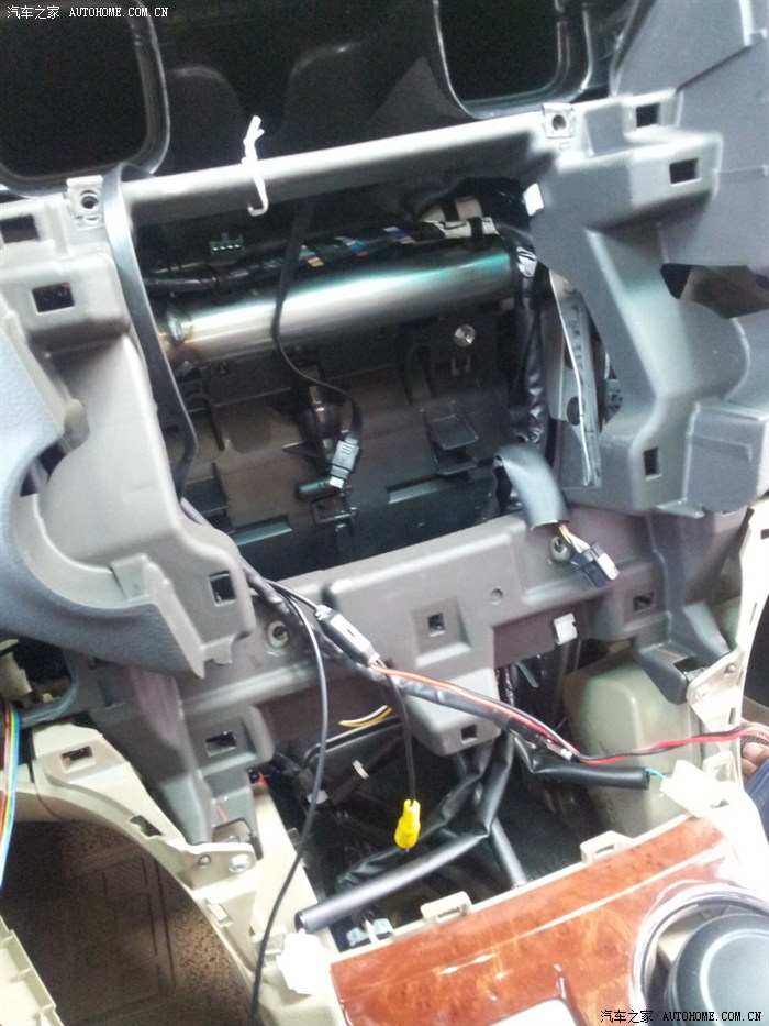

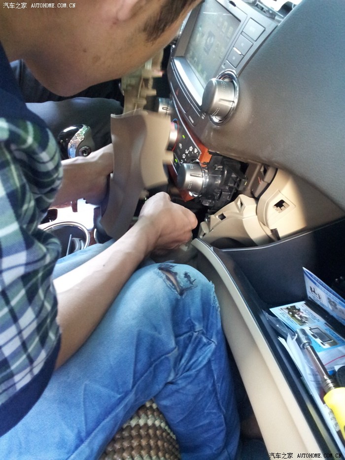

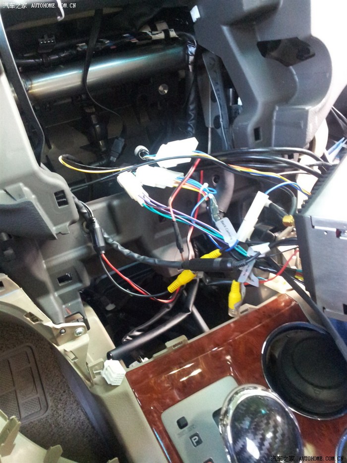

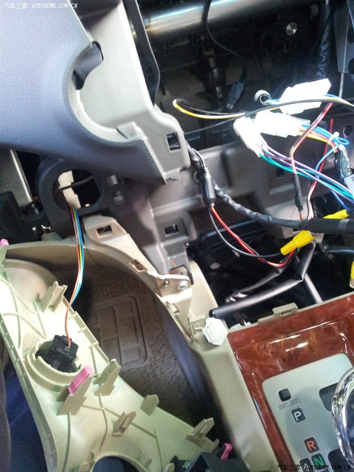

铁架子换好了,回车内整理线去,拆得空洞洞的中控

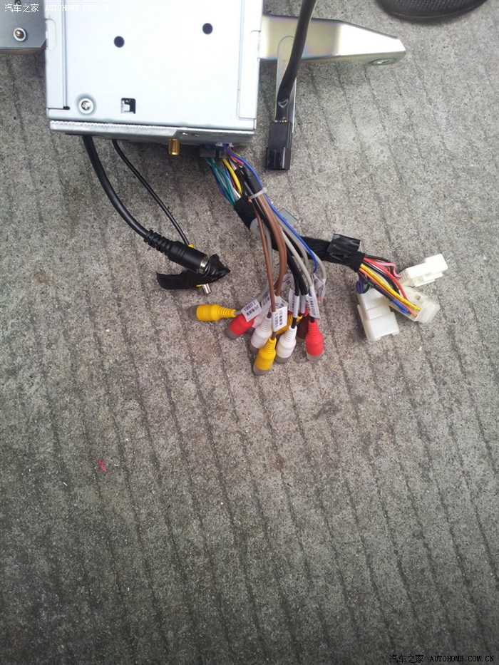

把线头理好,车载电脑的线对接上,然后插上电脑后面的接口进行测试
这是安装双闪灯的对接插口
一切测试正常,准备装回了
这是在搞后视摄像头的电源线正极,DVD导航因为只是起一个屏幕的作用不需要电源线提示,只要加电就自动切换了,车载电脑需要有电源线做加电提示才会切换

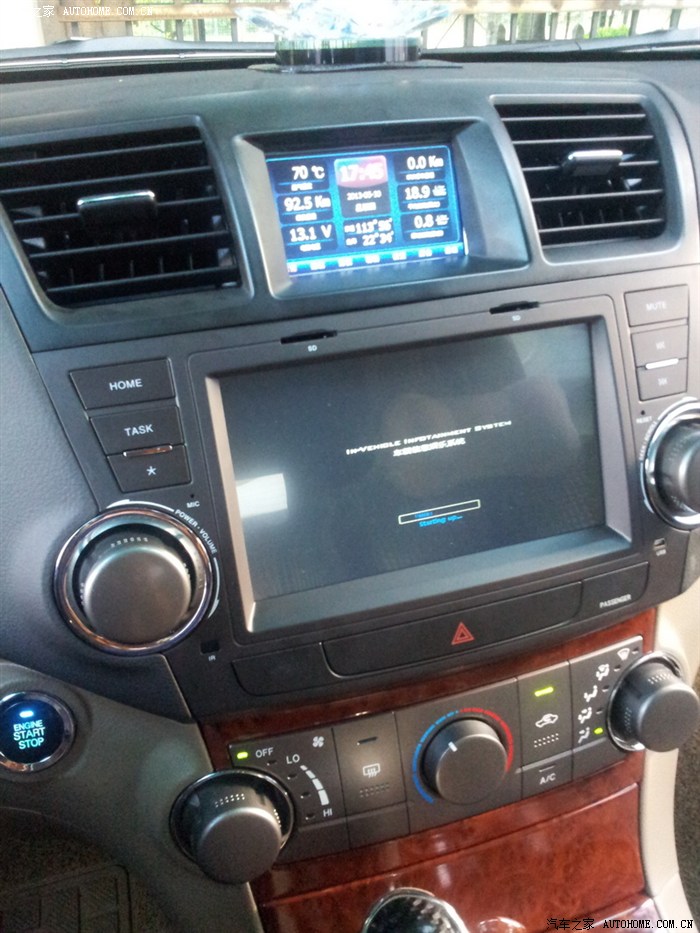

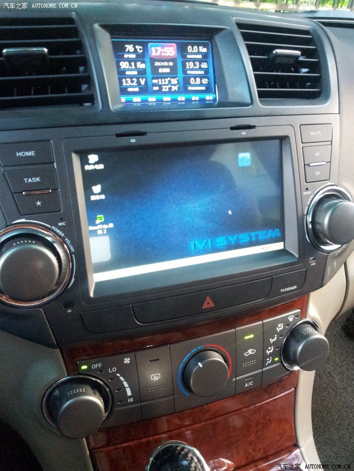

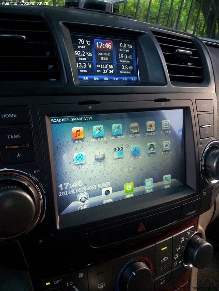

全部搞回后效果,电脑正在启动中

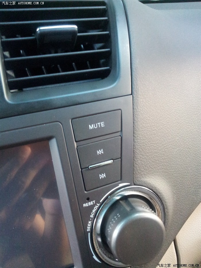

效果,严丝合缝,比那个DVD紧凑多了!
无缝安装

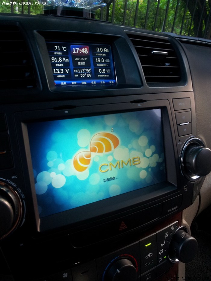

启动中,手机拍摄

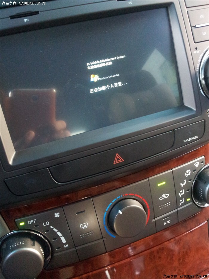

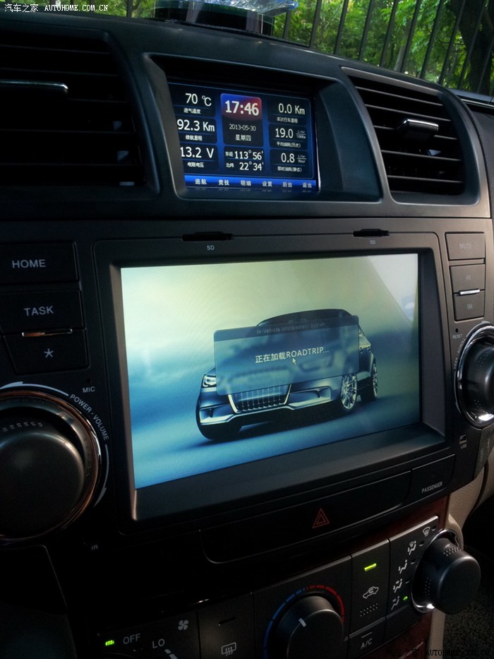

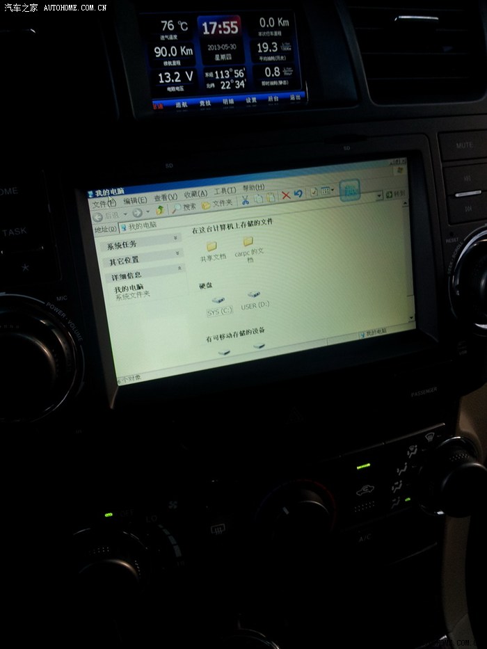

加载系统中,至此硬件安装完毕!

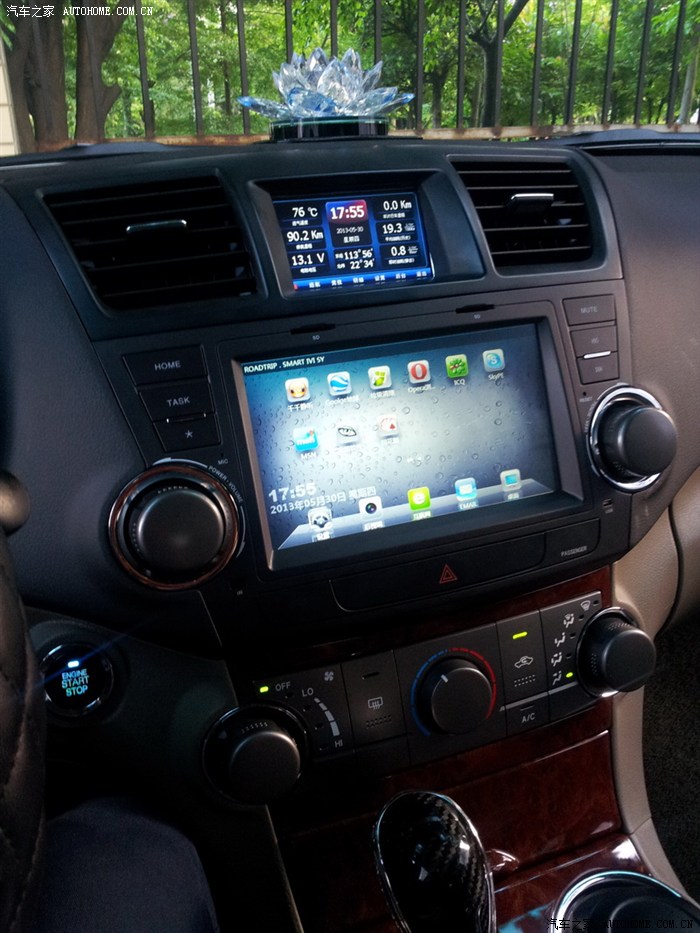

1、车载电脑的界面采用了IPHONE的界面,放置了常用的软件,如音乐播放、收音机、凯立德、天行者导航、移动电视,还有QQ,上网,WORD这些,最常用的还是前面说的那5个!

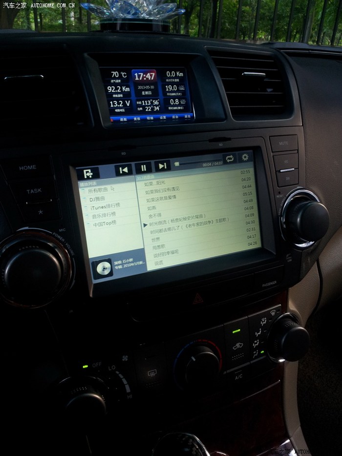

2、音乐播放界面比原来的DVD要方便很多,以前听音乐时不能随便拉动到中间听,现在解决了,也可以自己建播放目录,再不行还可以换成千千静听!

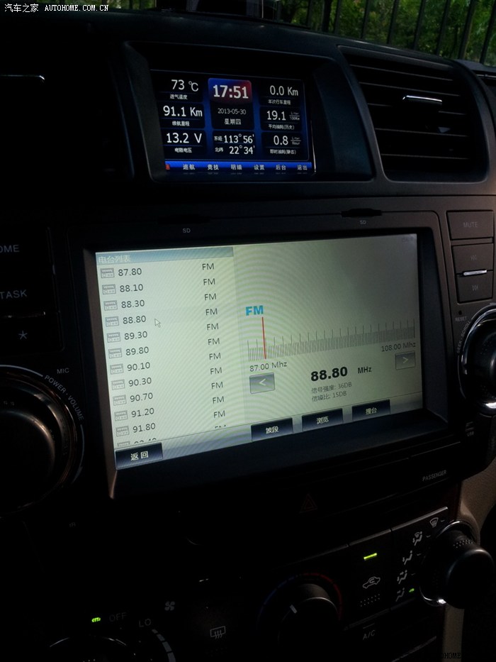

3、说到收音机不得不说,老汉的外置天线太强了,收音强劲,搜索下来几十个频道,有一半多是香港的电台,原来我是很想拆掉天线做成隐藏式的,现在看他这么强都不太想拆掉他了!

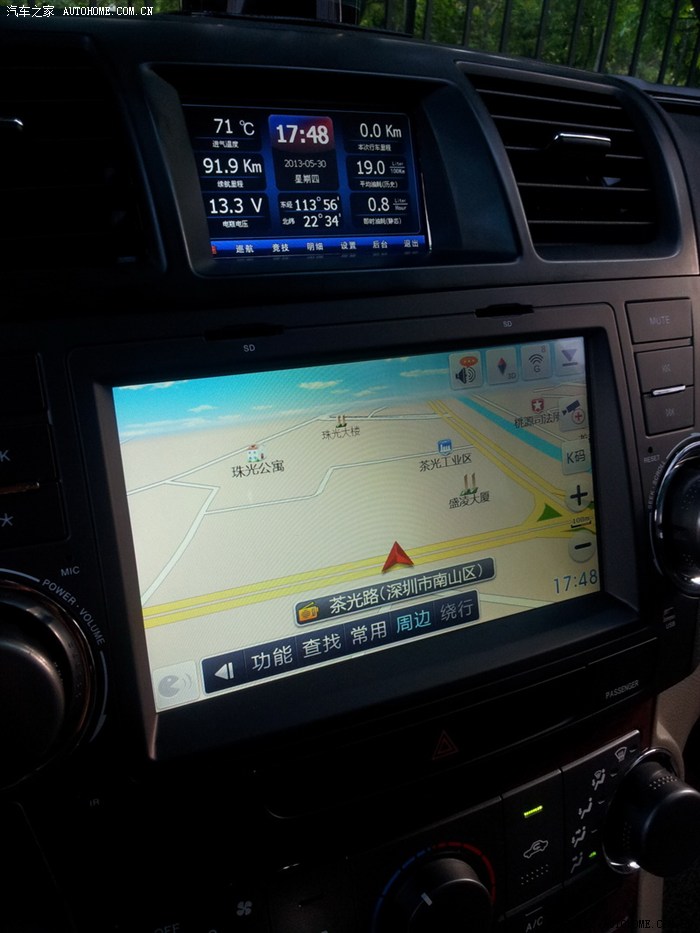

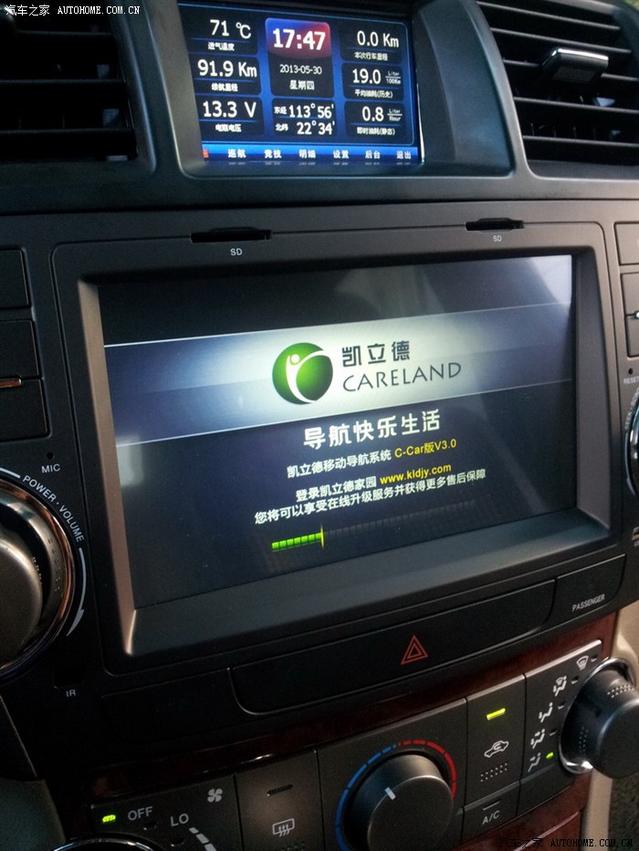

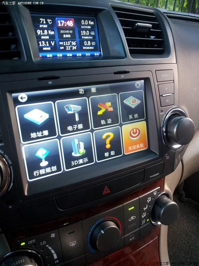

4、凯立德就不多说了,大家都在用,这个车载电脑搜星飞快,还有个感觉是屏幕更大更爽了!

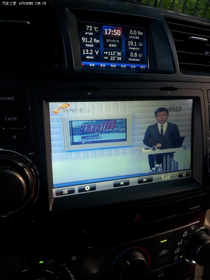

6、移动电视,这个要吐槽一下,不得不说广电给的分辨率太低了,显不出我屏幕的效果,另外换台时太慢了,正常按一个台收看的话就还行,另外有个问题是CMMB的天线小伙子给我装在副驾的A柱里,感觉这个位置被挡的太厉害,信号不是太强,有空的话还是要移一移!

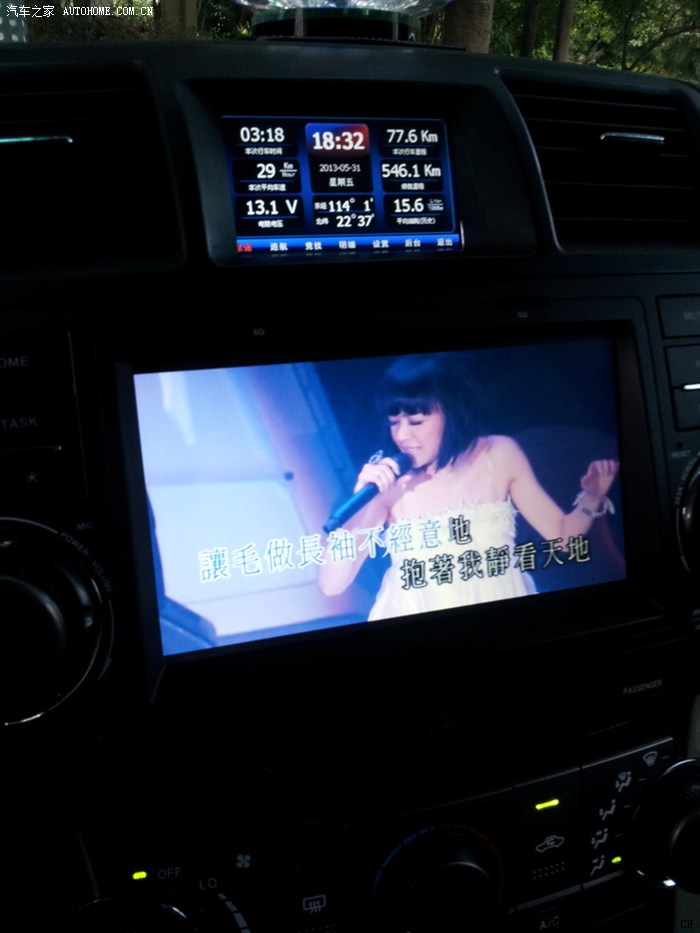

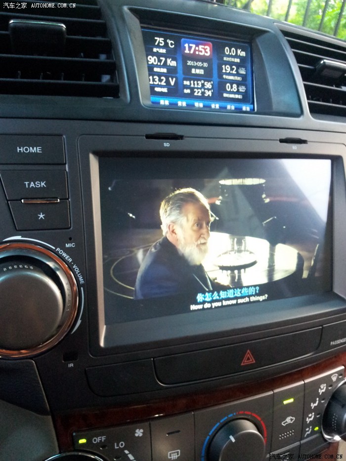

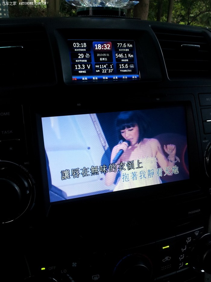

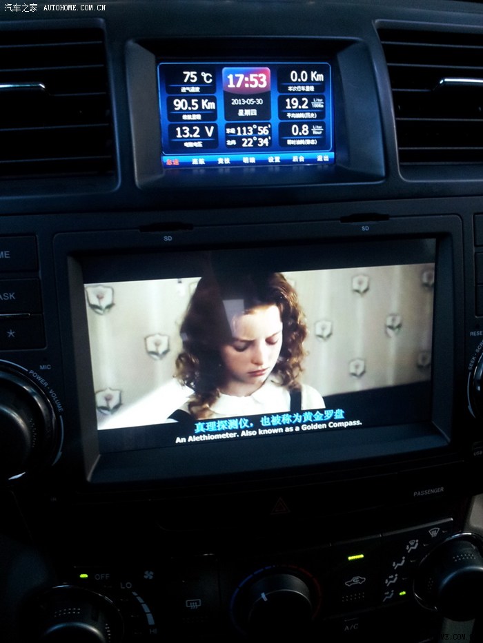

7、电影播放界面
傻女

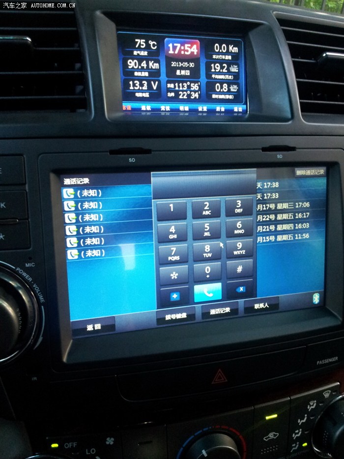

8、蓝牙界面

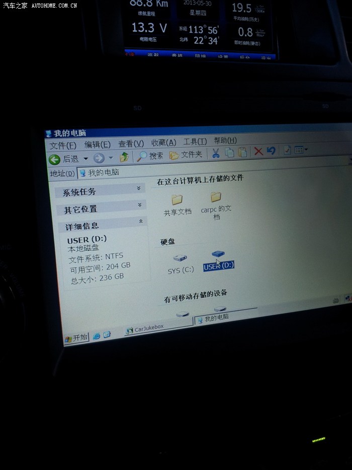

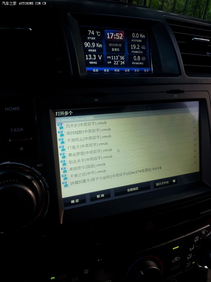

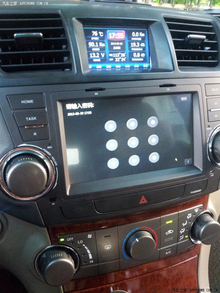

D盘还有空间200G,可以装大量的电影、音乐了!!

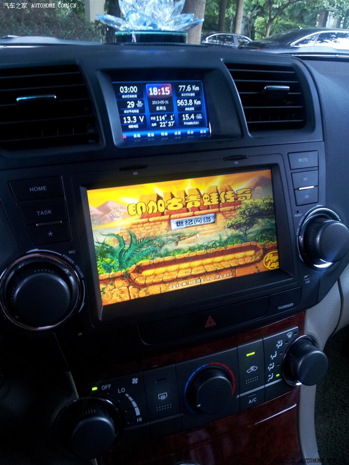

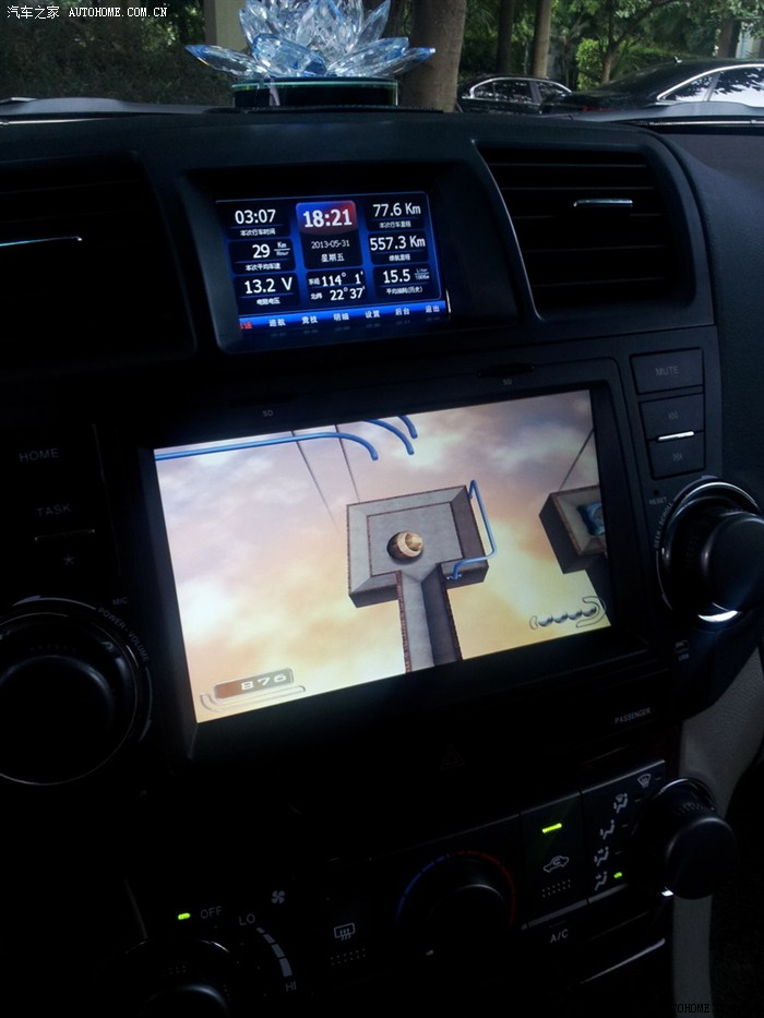

7、前几个月看到一个XD在新款的锐志上停车等人,打发时间时玩的是最传统的纸牌游戏,也是在中控的屏幕上玩的,既然有了更强大的设备,当然也要玩些更强大的游戏!

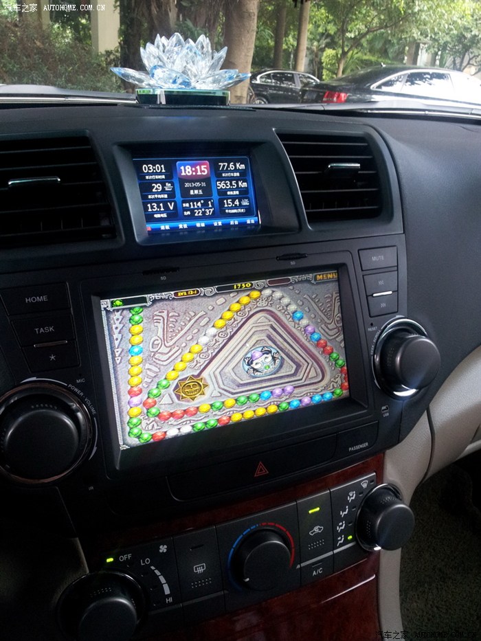

ZUMA

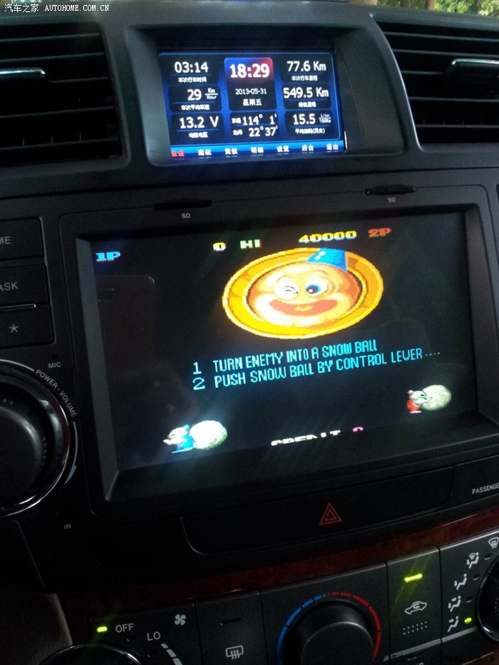

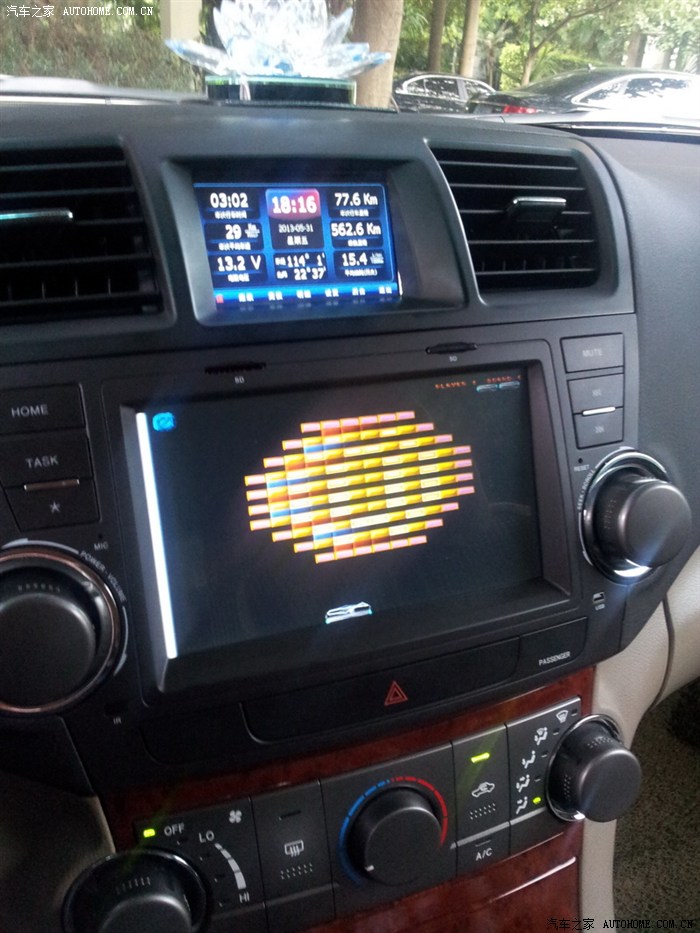

DXBALL,就是弹球,很经典的游戏!

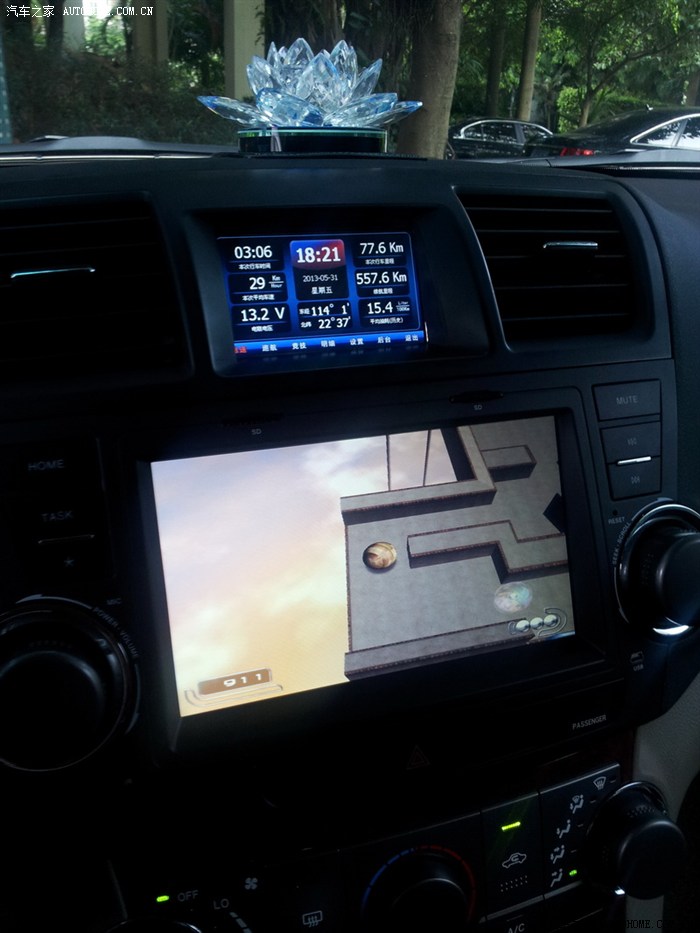

知道这什么吗,嘿嘿,游戏名“平衡”

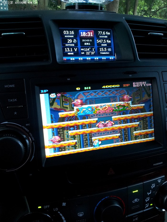

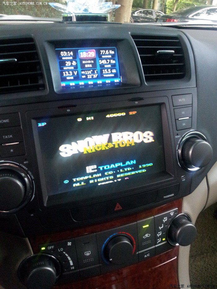

雪人兄弟,小时候的经典啊!!
还有植物大战僵尸,还有街机麻将,小时候的经典,照片忘记拍了,放张电脑上的截图给

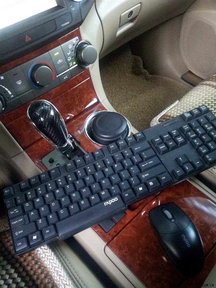

1、无线键鼠套装,正好家里有一套多余的,派上用场了!

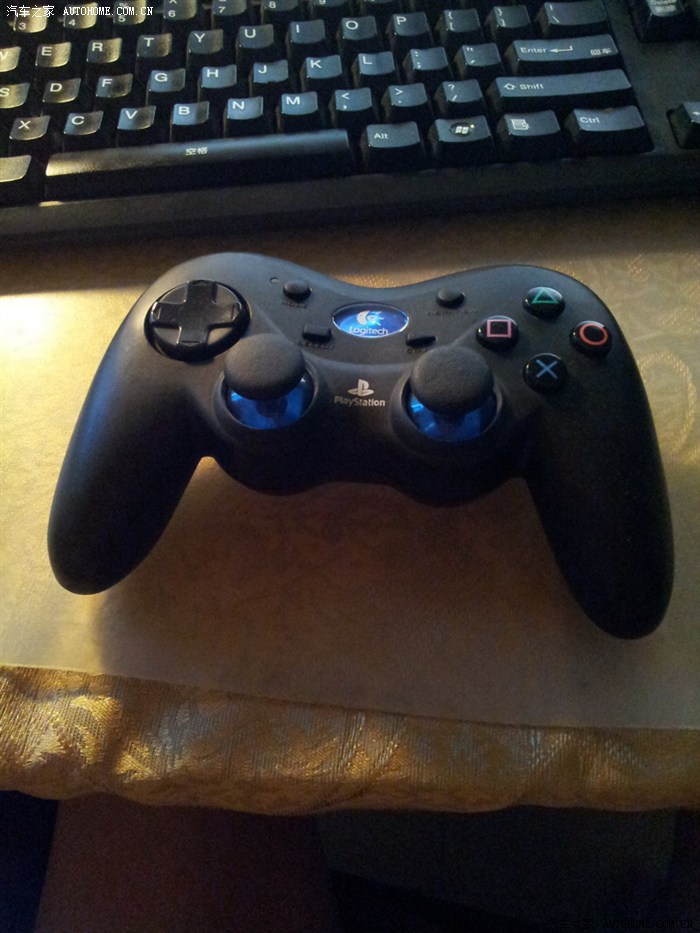

2、无线游戏控制器,罗技的,手感非常好,雪人兄弟的最佳伴侣,嘿嘿!
