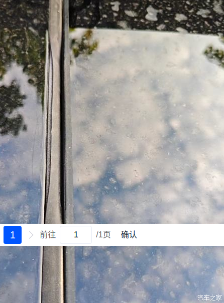

第四点,特别同意,下一场大雨,四个门一开,哗的一大滩水从边框出来。也问过客服,所是没事就是这样设计。 第五点,急转弯好像有点失速的感觉,车像被踹了一下屁股,以前油车从来没有这种感觉过。第一次发生这样事的时候,我还下车看看四周,空空逛逛的就我一台车。

顶架还没装,风噪在市区也那么大吗?车门积水遇到一次了,副驾那比较多,只要不到车厢里也不是啥大问题,看你这说法也就不问厂家了。我现在就两个问题,一是车速大于40刹车踩的重了刹车过程中会有一次打滑,像是车轮抱死了,路面湿滑会摆动,看论坛里说关闭车身稳定会解决,还没试;二是手机无线充电时断时续,不知道是手机问题还是充电器问题,同一个手机在几何C和毛豆3上是没问题的,而且手机的NFC只要开着,放那就刷卡,太烦人了,只能关了。

第四个问题由改进方案了,找服务站联系换新件
