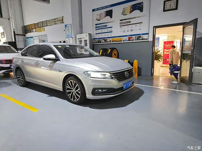

爱车是朗逸2018款,买车后主要是用于长途出行,因为从老家到工作地1000多公里,每次过年时回家都少不了开夜车,晚上开车视线比较差,在高速上变道有两次因为后车在盲区内,差一点发生事故。我的朗逸是18年买的虽然是高配,但是没有变道辅助功能,于是我便想着给爱车加装一个变道辅助提高变道的安全系数。
有了这个想法后,一直在问卖车的4S店他们没有这个项目,前些天售后说有一款流媒体后视镜也有变道辅助相近的功能,因为也是这个售后去年推销数字钥匙时我去安装了,后面发现实际用的时候体验非常的不好,同时每年还要续费用才能使用,这款产品我就详细的问了费用及安装的情况以及相关功能,最后说明后续没有费用,又发了一个视频给我讲解想关功能,于是跟他约定周日去店里安装。

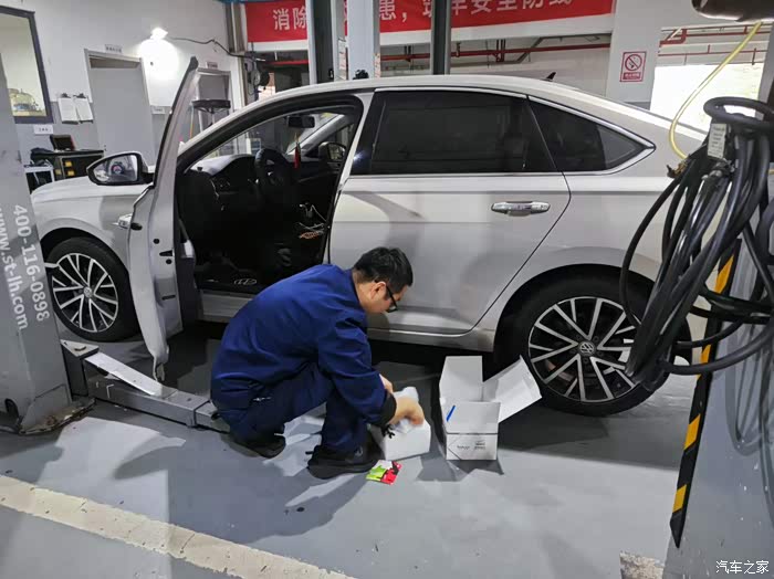

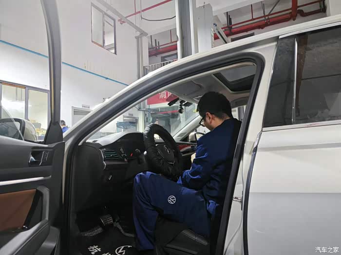

到店后售后开单,师傅仓库领了产品出来后,开始安装。

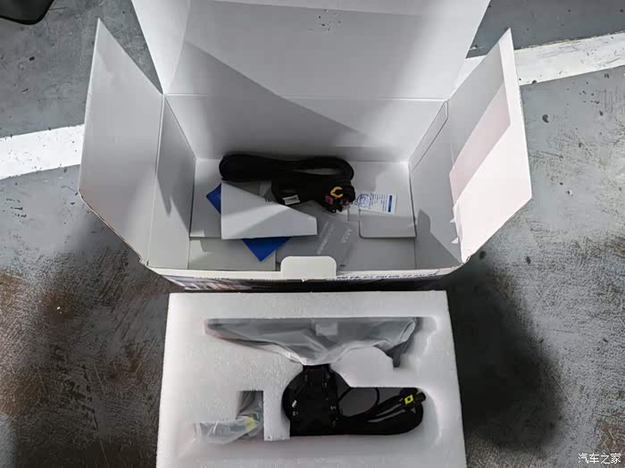

师傅领出来的流媒体后视镜,主要功能是行车记录仪功能,能前后双摄。
我试了一下还很重,里面应该集成了蓄电池的,因为还有停车监测的功能,由自带的电池供电。

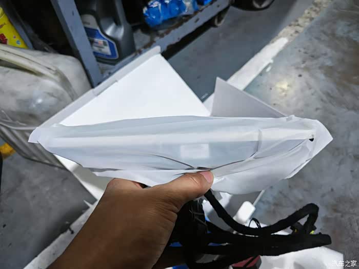

师傅先拆开包装理线

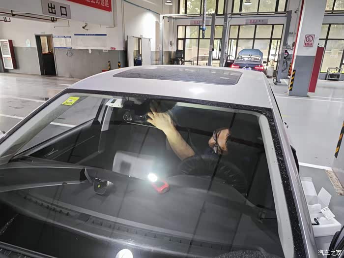

流媒体分为两大部件,一个主机(带显示屏)安装在原车的内后视镜的位置,跟前面的摄像头是一体的,后摄是装在牌照灯位置通过保险取电后连到主机上

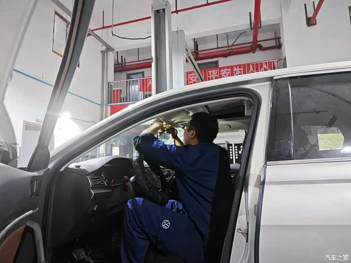

师傅开始安装
原车后视镜拆下来

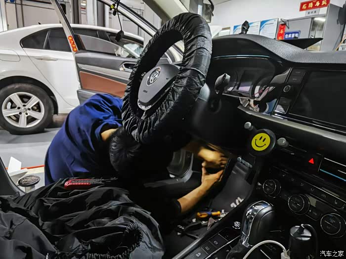

位置不够,不好动手,师傅整个人都扭着的
卡扣装不上,搞了十来分钟,总算搞好了

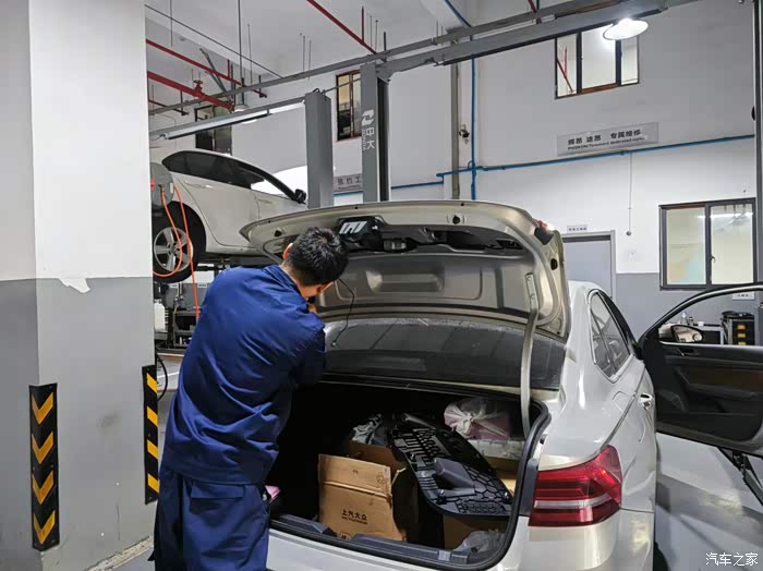

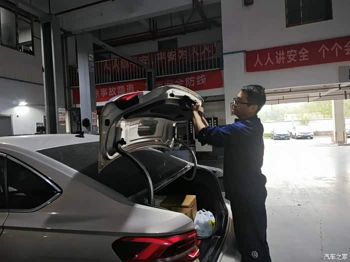

装好后走暗线
从后备箱穿线过去

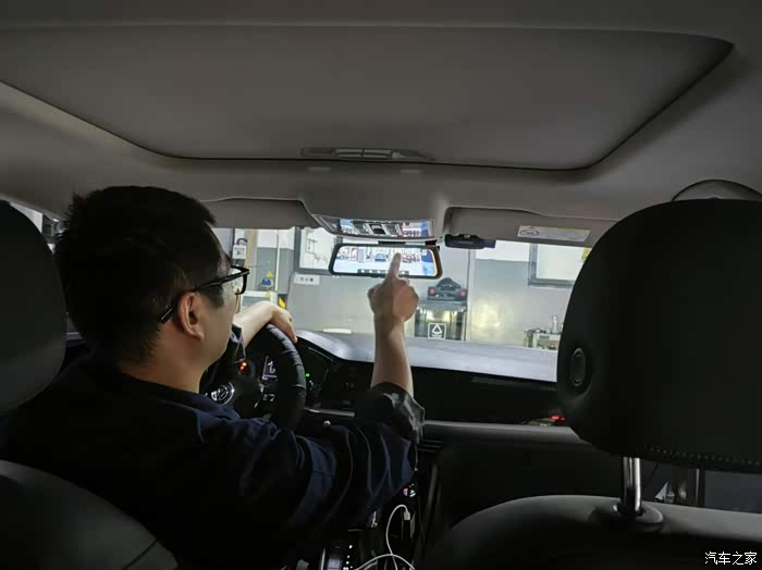

安装完成进行调试,设置相关参数。
40分钟左右全部结束,我去结算:本次费用1111,加上团购的报名费用9.9元,合计1120.9元。

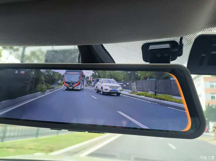

回家的路上,有后车从右侧车道接近20米左右,流媒体屏幕上相应的一侧会变黄色提醒,效果还是很好的。
虽然他不能像变道辅助一样有那么远的监测距离(离车50米提醒),车子进入盲区内有提醒也不错了,这一次加装只能说是退而求其次的选择。
