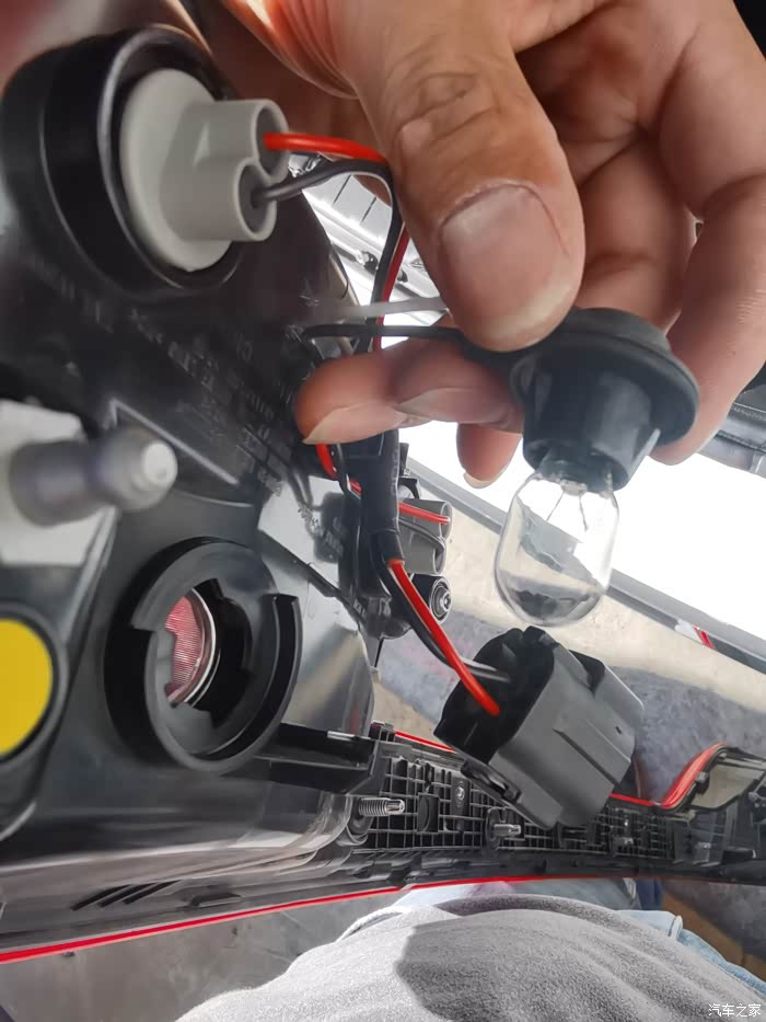

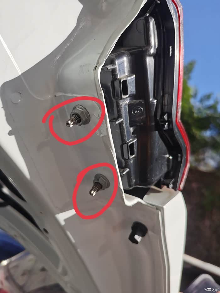

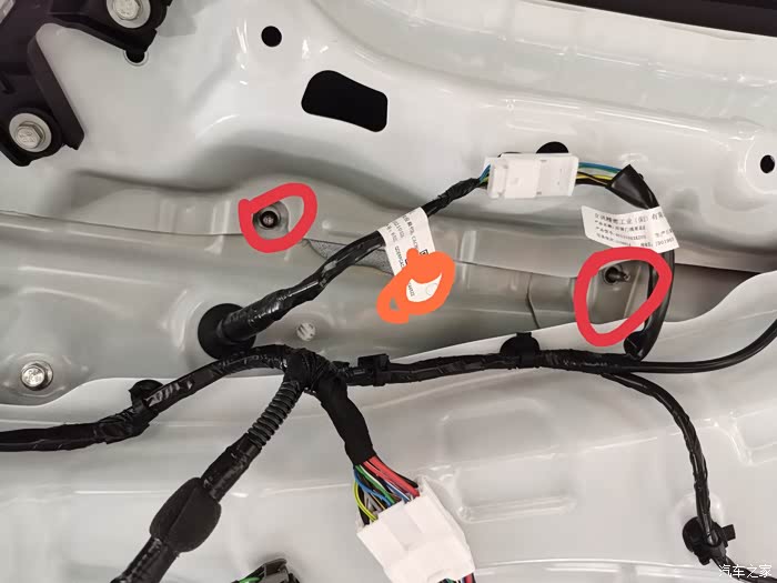

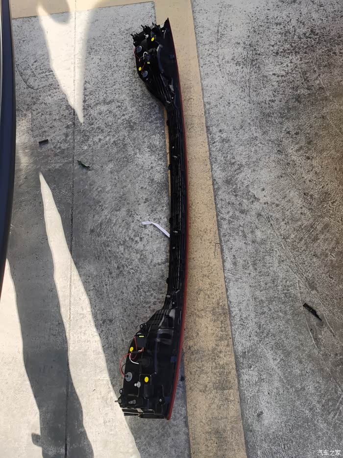

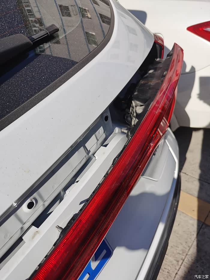

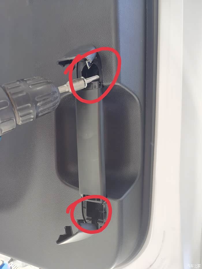

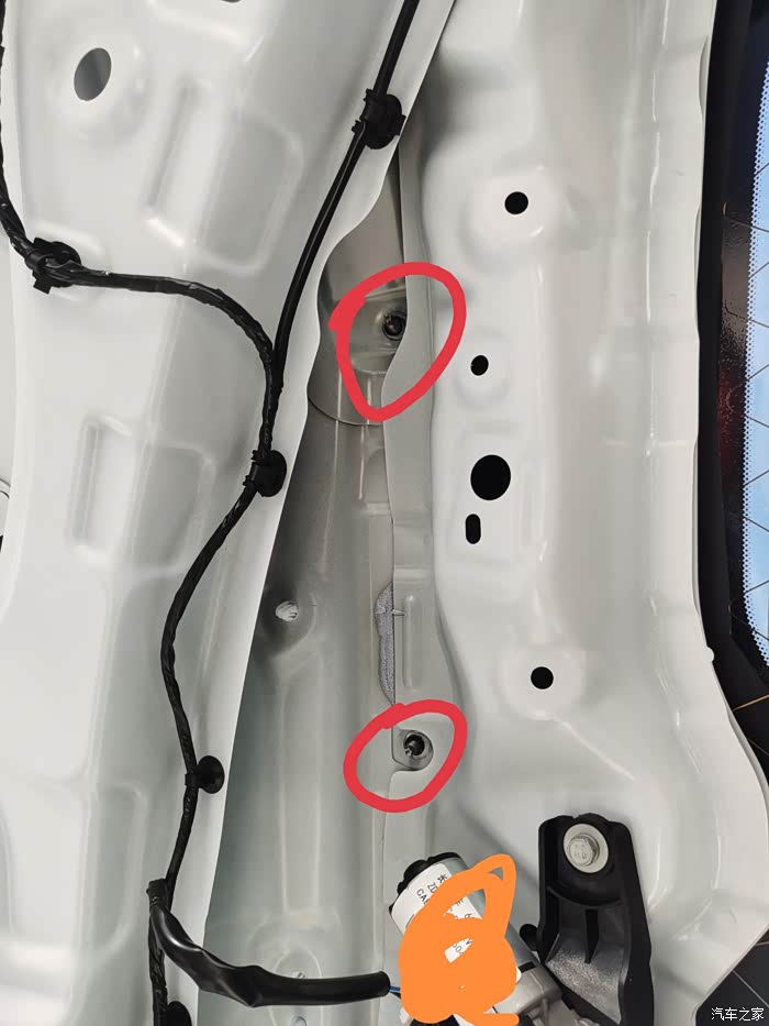

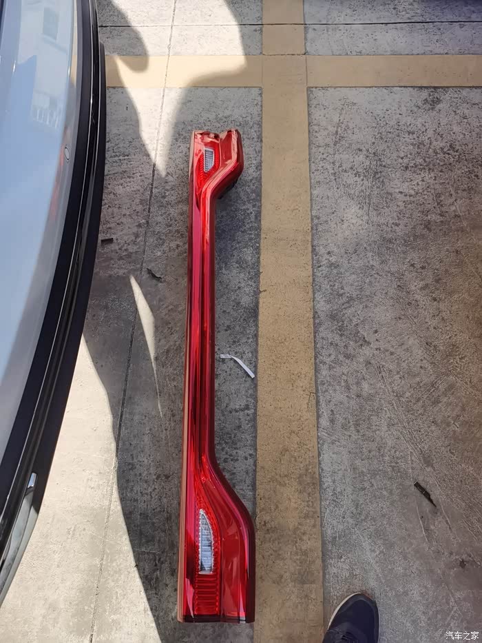

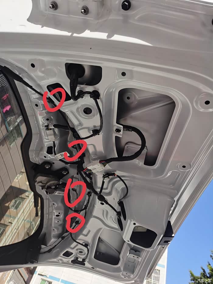

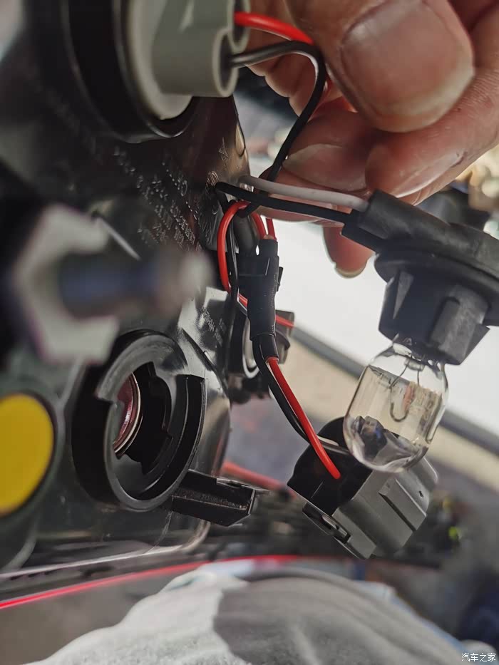

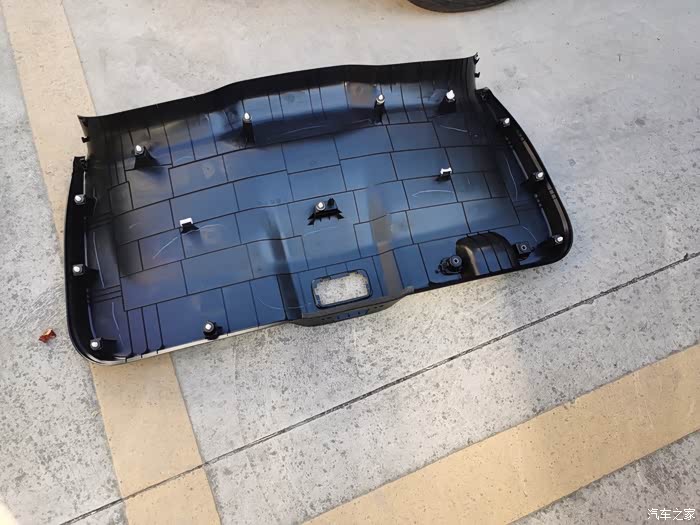

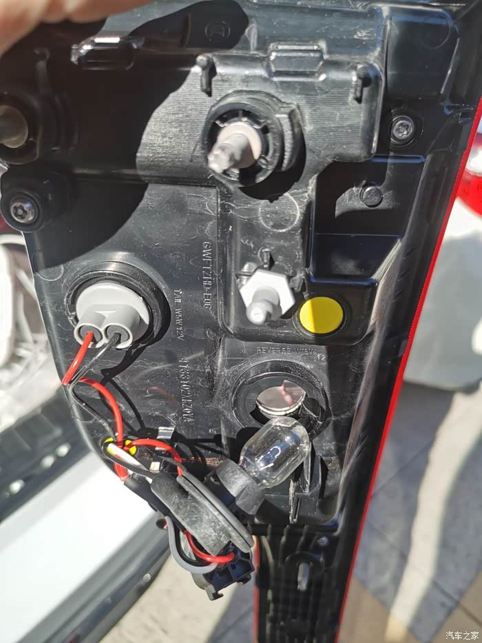

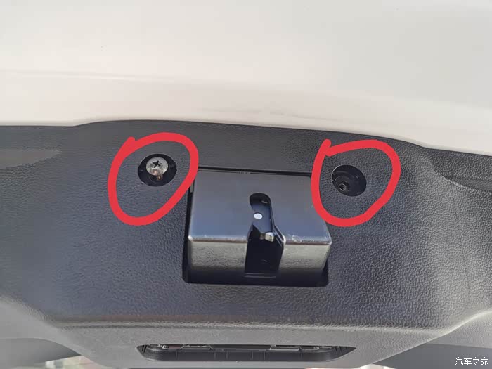

每次倒车后面一片看不清 要踩着刹车才行,今天得空,换一下刹车灯,原车卤素灯真暗。过程看图吧

一定要拆整个尾门装饰板吗?好麻烦啊
