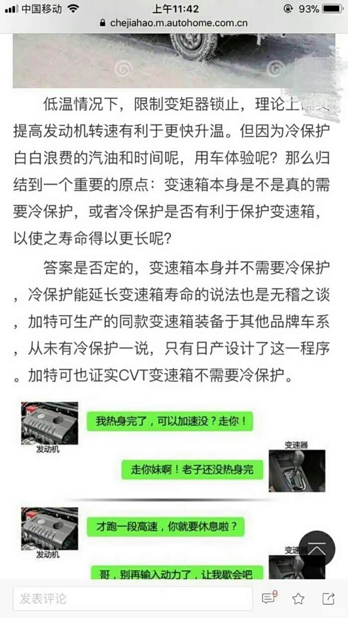

先看看网上找的别人怎么说冷保护为什么要设置,其实感觉还是取消的好,人家同款变速箱其他车厂的都没有冷保护,就日产弄这个!
