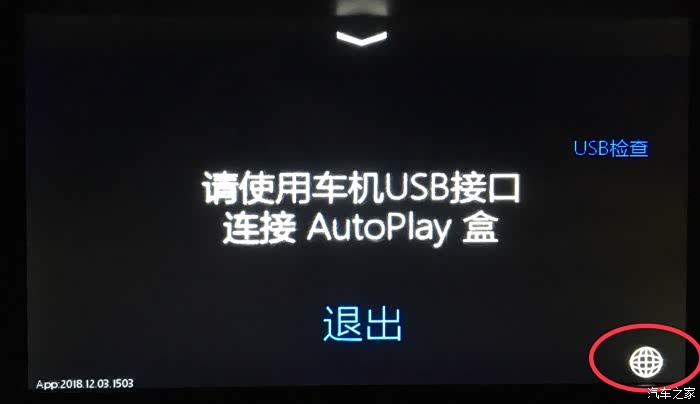

       使用软件测试时先点击小地球,选择中文。
测试软件有多国语言选择

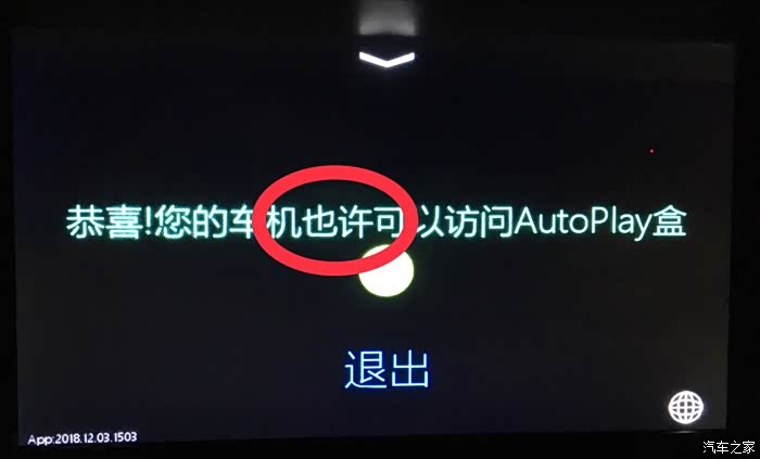

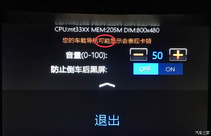

        这台小柯车机的CPU型号是mt33XX,按说明是可以接入Box的,但那两条"可能","也许"的提示看着让人心里不安:
比较含糊的提示

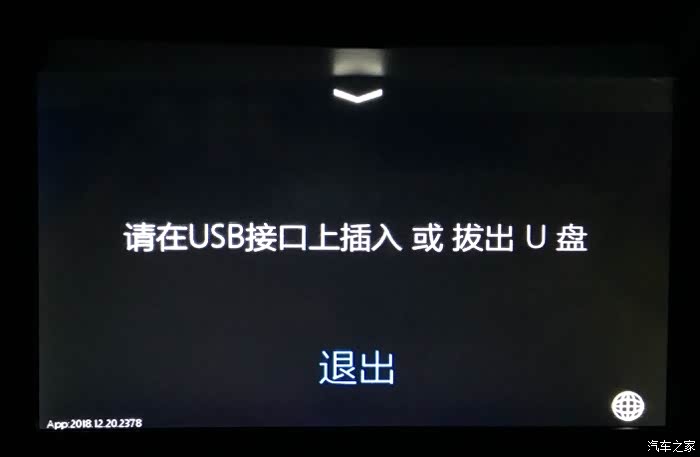

进入USB接口测试
又是比较含糊的提示

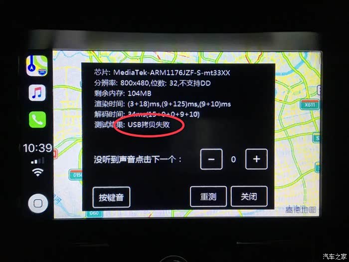

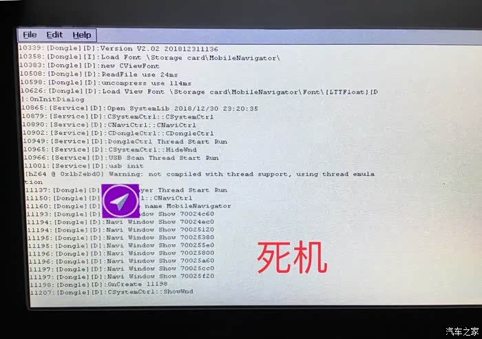

        同时看了很多其他网友的贴子,也下载了别的测试软件,都有这样或那样的毛病。
无法运行
USB接口测试失败

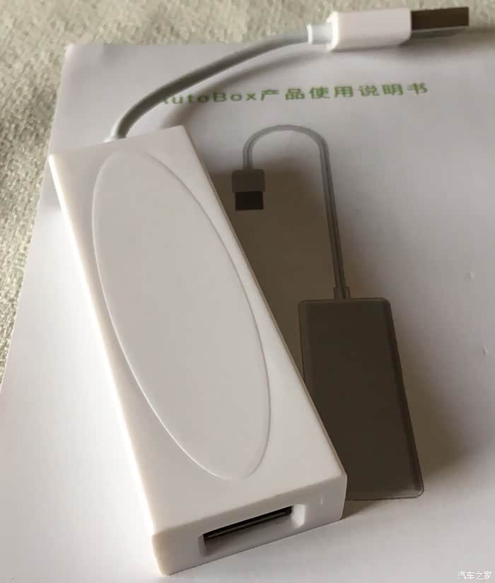

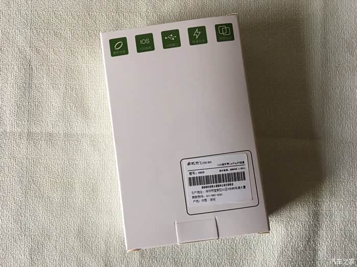

        最后横下一条心,当回小白鼠,反正可以退货的嘛。如果车友是启明或其他厂家的车机,或者已经更换了安卓系统的车机,联系商家寻求新的解决方案。<br/>        几天后到货了,Box做工不错,支持winCE和安卓系统,软件网上下载。
BOX的包装算是不错
不是三无产品
做工也算精致

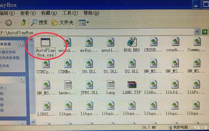

        把下载的软件整个目录拷到导航TF卡上,把原有的MobileNavigator目录更名为其他别的什么目录,把AutoPlayBox目录改为MobileNavigator目录,再将目录中的Autoplay.exe文件改为MobileNavigator.exe,就OK了。<br/>        上述操作仅针对华阳导航车机,其他型号车机可能有所不同。
AutoPlayBox目录内为下载的软件,更名为MobileNavigator
把AutoPlayBox.exe更名为MobileNavigator.exe

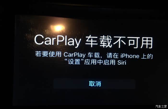

       如果没有启用Siri,会有提示:
Siri没有开启,CarPlay不可用

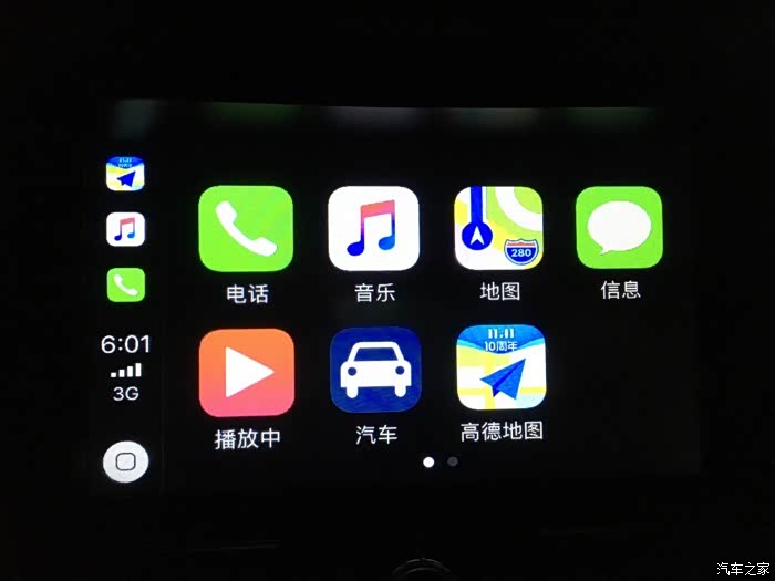

        启用Siri之后,车机和Box连接成功,再将苹果手机用原装数据线接入Box,这时车机屏幕上就会出现CarPlay的图形界面,看上去还不错。
进入CarPlay开机界面

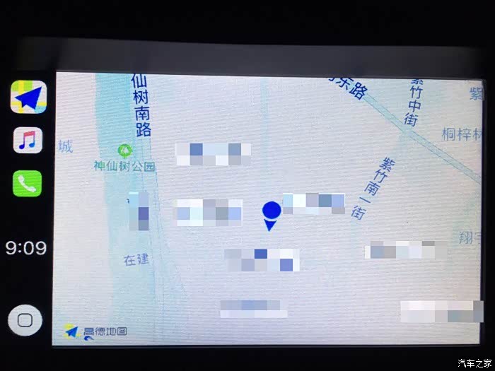

打开事先升级到8.8版的高德地图,进入导航。
高德地图,有些地名做了处理

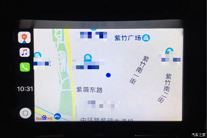

        哇!这时会发现地图显示效果並不好,背景太亮,一片白色,将其他道路同化,地图显示不很清晰,除非打开路况提示,道路以绿色显示略微好些,设置地图模式並无法让地图看的更清晰些,切换为其他地图App一样效果不佳。
百度地图,有些地名做了处理

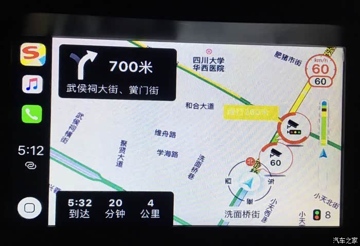

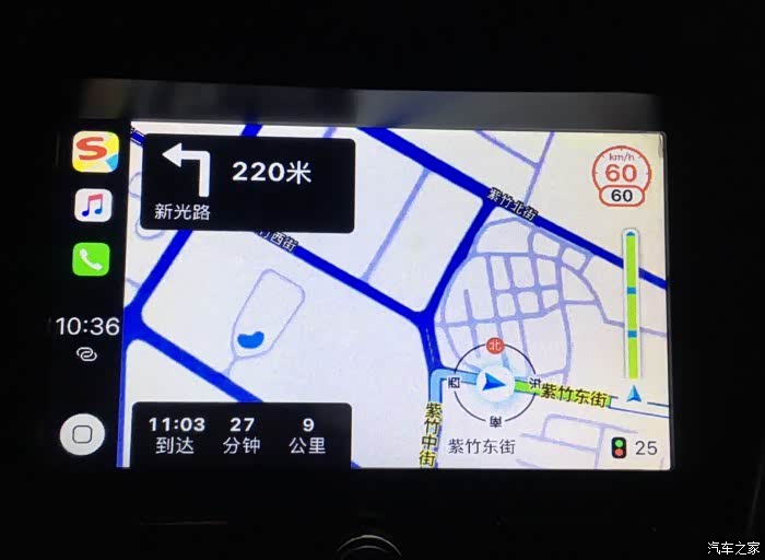

搜狗地图

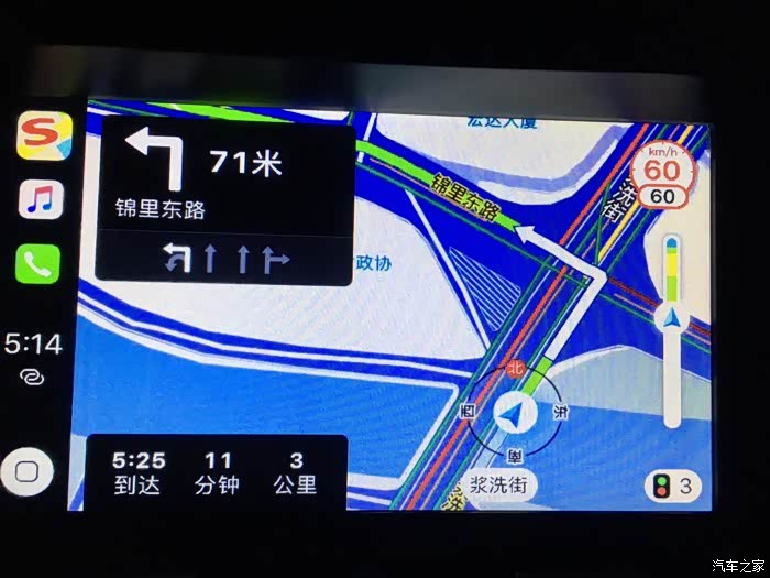

        上路去测试一下,除了地图上的细节无法看清楚,导航提示播音也会出现卡顿,图像显示一跳一跳,体验效果不是很理想。相比之下,搜狗的地图显示稍好一些。
显示效果好些
转弯时局部地图会放大

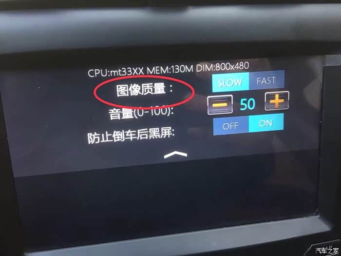

        和售后技术人员联系之后,对方答复是车机技术参数太低,缺少视频硬件解码,如果有硬件解码,在测试画面里会多一个图像质量选项。
据说有硬解码的车机会多个选项

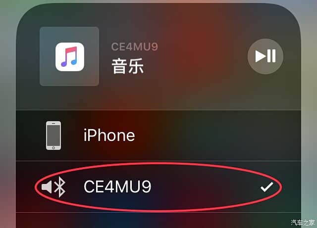

        对于声音卡顿情况,售后提议用蓝牙连接试一下。
在苹果机里设置蓝牙连接车机
        测试之后发现,CarPlay的声音信号並不是通过蓝牙传输的,蓝牙只对音乐播放有效。<br/><br/>        最后,通过路试之后认为AutoPlayBox可以在小柯的Wince系统车机上使用,但是接口软件编写的比较粗糟,缺少图像基本参数调节功能,使得车辆在地图上的位置不是那么明确和醒目,给导航带来一定的不便,至于图像和播报声音卡顿还勉强能接受,只是不那么舒服罢了,还有一点就是车辆实际位置和地图显示位置有一定的误差和滞后,在8-10米左右,这和GPS定位精度有关,也无可非议。<br/>        至于其他App的应用,包括如何打电话,如何播放音乐等等就不一一赘述了,网上有很多很多介绍,但体验后觉得真的很卡、很卡、很迟顿。

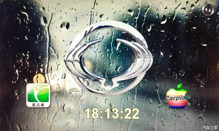

如果还想使用凯立德导航,最好制作一个多程序进入引导界面,这样的话就可以在凯立德和CarPlay之间随意切换了。<br/>
多程序选用引导程序界面
