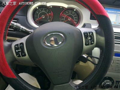

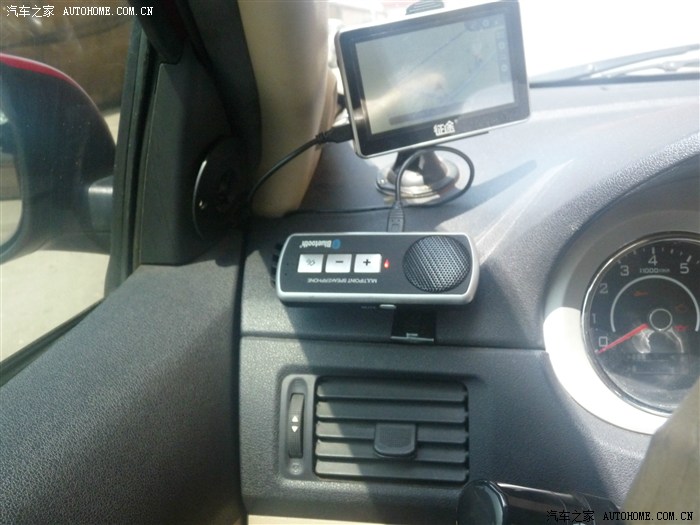

蓝牙按键是个好东西,行车时接听电话,方便又安全,将手机蓝牙打开,与导航蓝牙电话相匹配,提升档次,先看一张效果图,声明一下,我是2011款的CVT豪华版。不能与蓝牙按键直插的连接,
蓝牙按键:
夜晚的效果
整体效果,左键,原车自带
蓝牙按键:
安装完导航后就有安装蓝牙按键的冲动了,蓝牙按键可以继续实现5个功能,
网购的蓝牙按键
本来就带插头的,不过老板说2011款的车直插上后不能使用,要接线,真不舍的剪断啊,无奈,想办法延长
