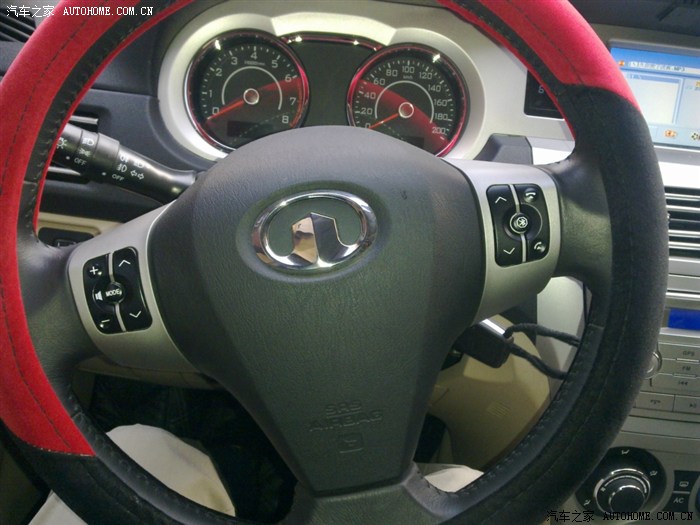

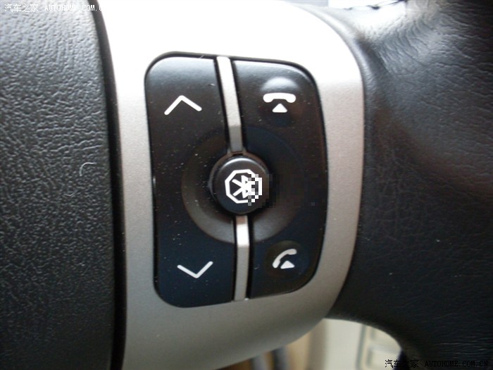

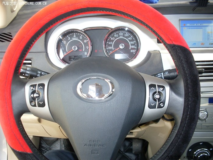

     蓝牙按键是个好东西,行车时接听电话,方便又安全,将手机蓝牙打开,与导航蓝牙电话相匹配,提升档次,先看一张效果图,声明一下,我是2011款的CVT豪华版。不能与蓝牙按键直插的连接,
蓝牙按键:
夜晚的效果
整体效果,左键,原车自带
蓝牙按键:

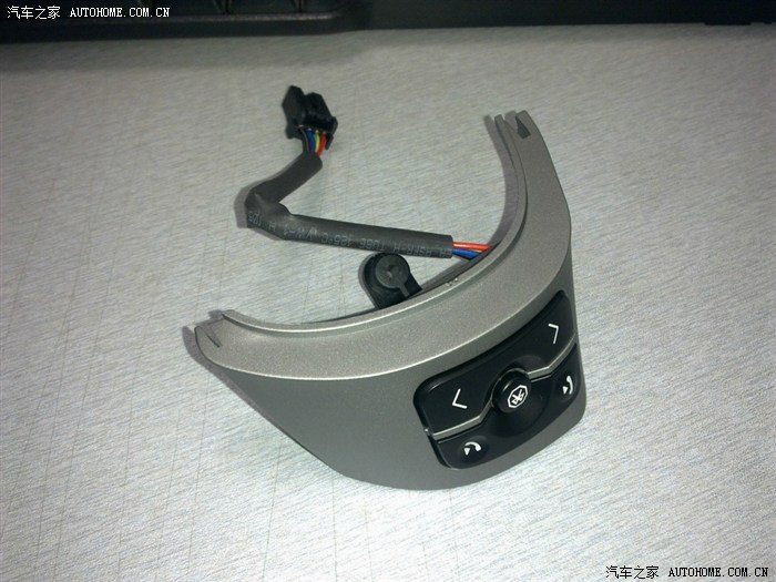

安装完导航后就有安装蓝牙按键的冲动了,蓝牙按键可以继续实现5个功能,

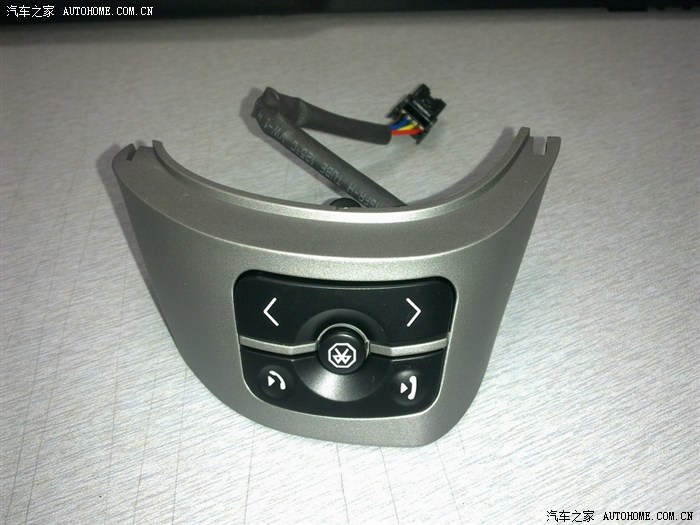

网购的蓝牙按键

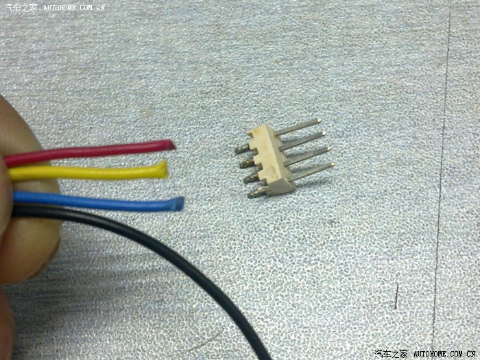

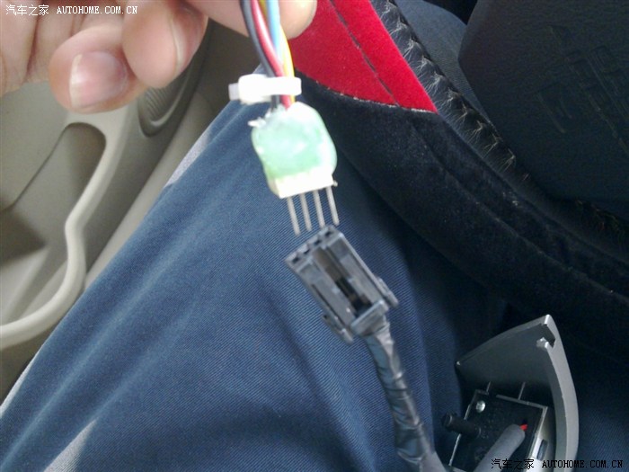

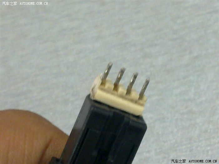

本来就带插头的,不过老板说2011款的车直插上后不能使用,要接线,真不舍的剪断啊,无奈,想办法延长

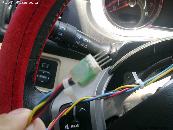

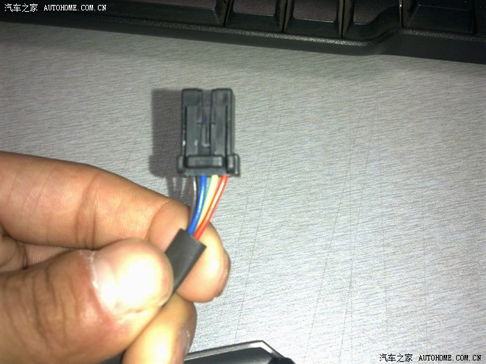

找到插头,

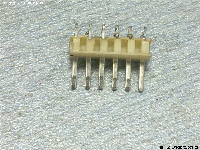

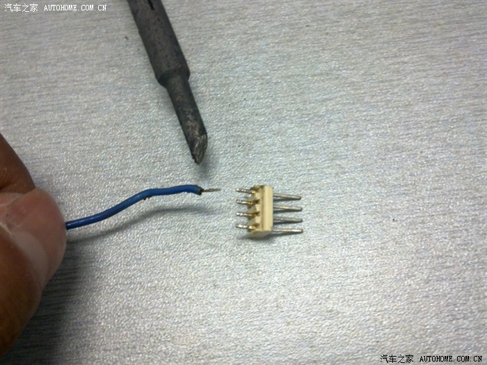

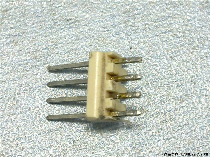

锯掉2个头,孔距 插上去正好

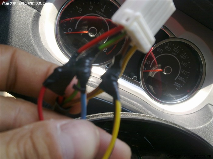

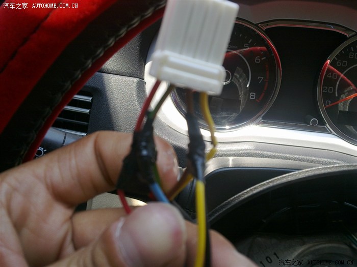

焊接,尽量用与原来一致的色线
用热塑胶固定插头

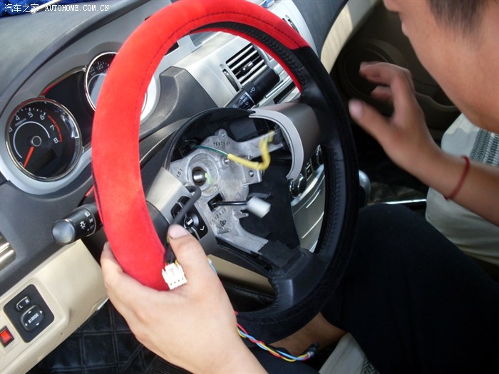

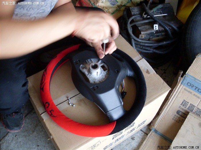

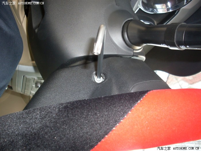

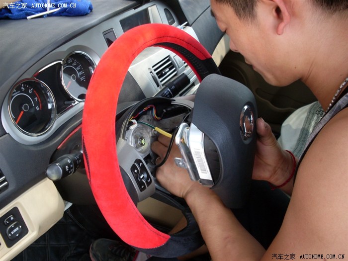

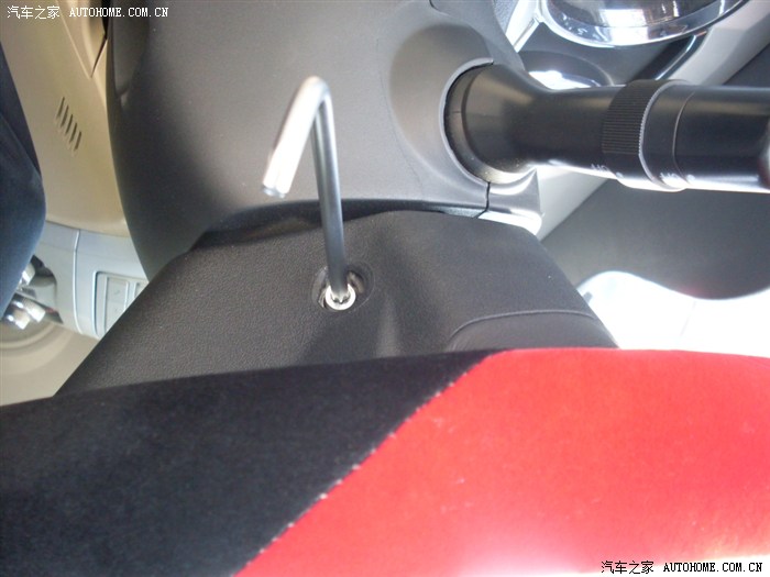

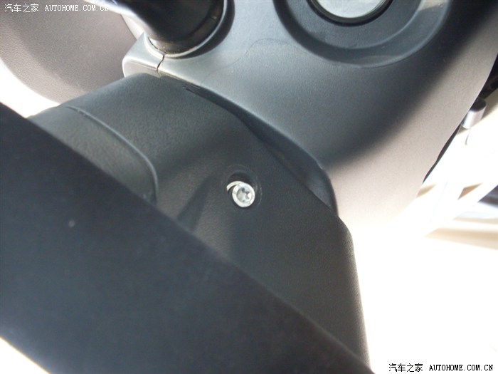

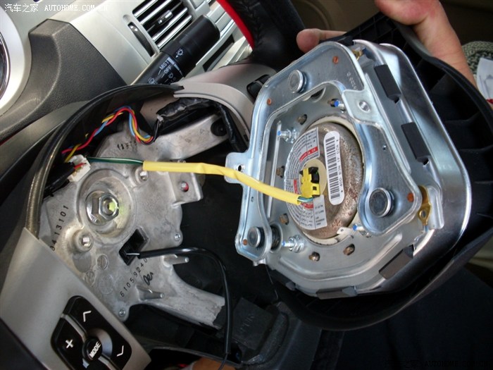

安装篇,拆下气囊和喇叭,专用工具卸开3个螺丝

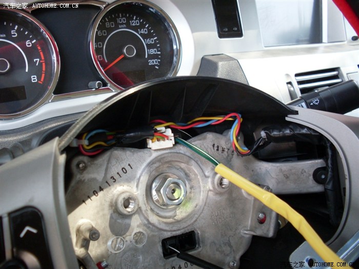

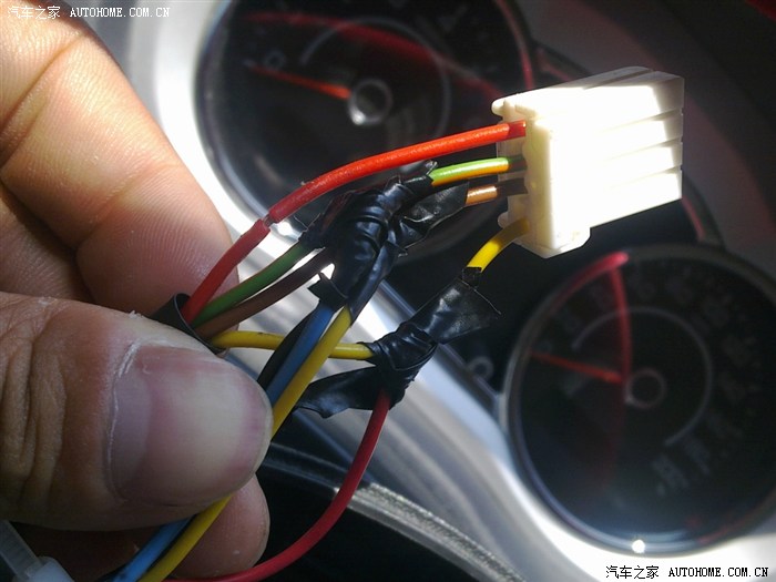

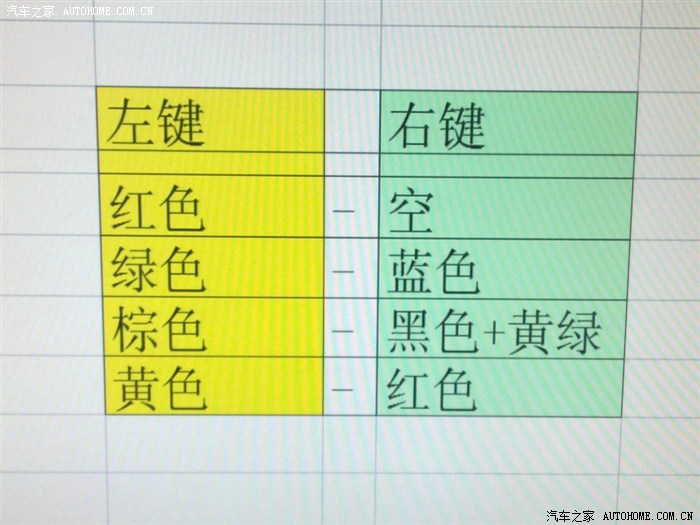

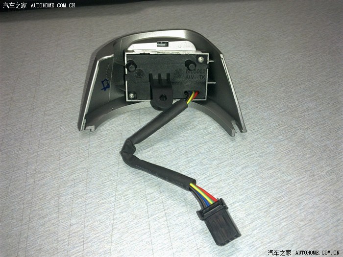

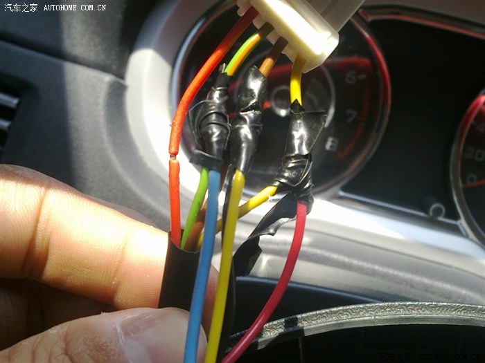

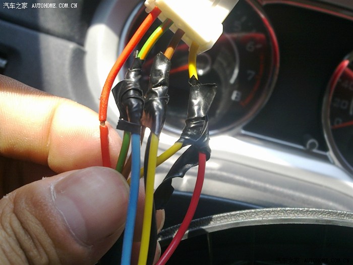

安装老板给的接线图,接线试验蓝牙按键
剪开的红色线是原来错误的接法,后来还得缠好,

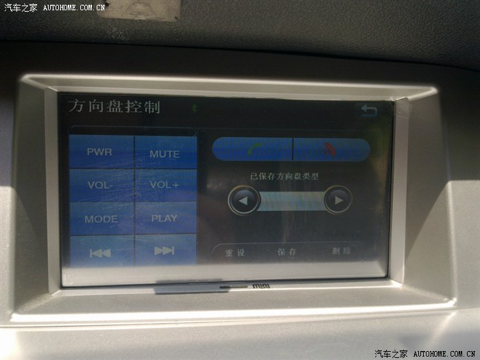

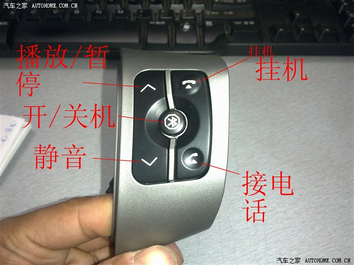

功能匹配,很兴奋,全部的功能都用上了,除了左键的功能外,右键的蓝牙我定义的功能是:接听,挂机,DVD开/关机;暂停/播放;静音,

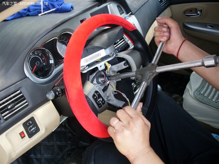

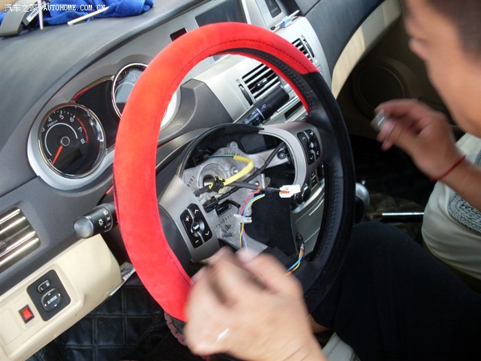

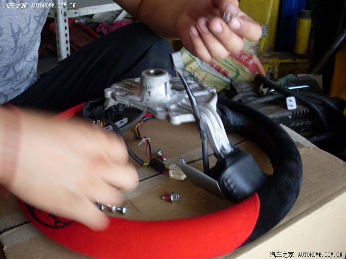

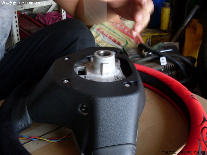

试验成功后,就可以拆卸方向盘了
电瓶断电,很重要的,断电后3分钟再拔出气囊连线

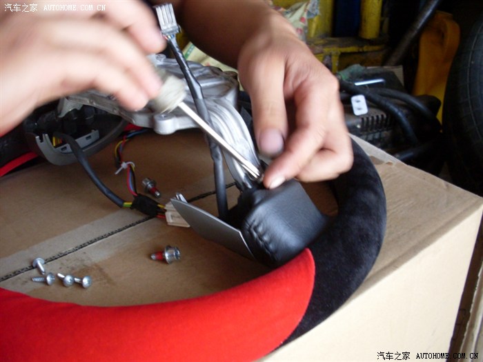

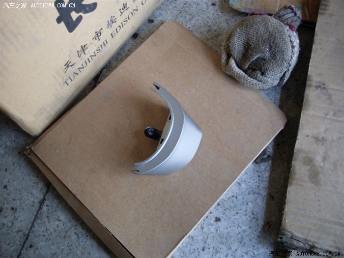

取下方向盘,安装蓝牙按键
退休的面板

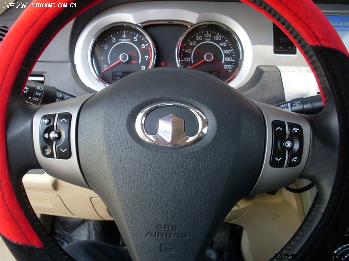

已经安装好蓝牙了,将方向盘安装好
将延长线塞在这里
安装气囊和喇叭

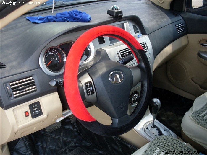

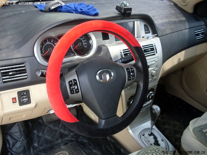

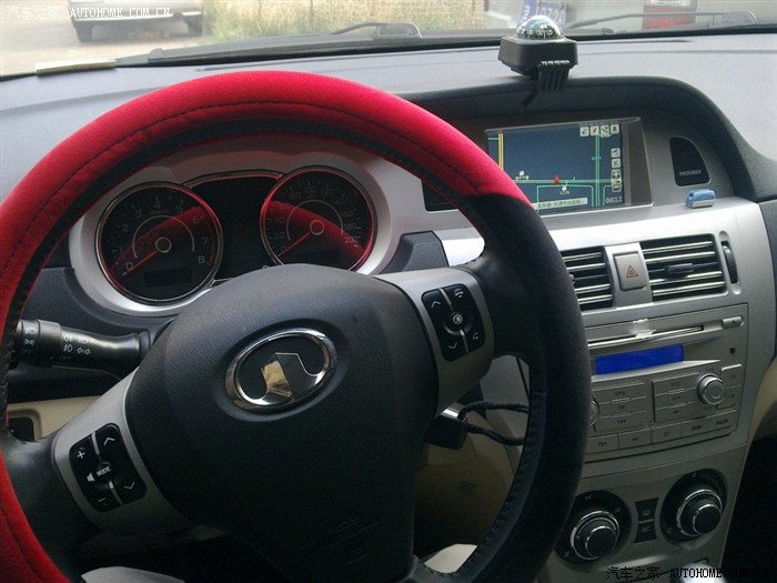

大功告成了,漂亮吗
接线图很重要,老板远程教我接线,这样我的蓝牙按键安装成功了。
多日的使用说明,蓝牙按键方便实用,话音清晰,你就对着玻璃说就行,DVD的话筒超级灵敏。爽
