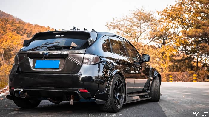

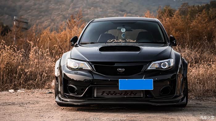

       车主潘哥因为之前在国外生活,没有了排放限制后自然而然的,就开始对一些经典的日系性能车着迷,从20岁开始,潘哥就一直是斯巴鲁的忠实粉丝,从5代的WRX到7代,再到后来的8代STI SPEC-C。虽然他今年已经36岁了,但一直还是忠于斯巴鲁从来没有换过其他车系。在回国后,也买了一辆翼豹来延续自己的豹子梦。今天所说的也就是他在2012年时购买的全新10代WRX STI版本翼豹。
       十代翼豹STI是翼豹车型中登峰造极的作品,除了车迷从感情上接受不了其两厢的设计外,各方面指标都要优于之前的产品。虽然车缺少了尾箱,但是轴距却比九代STI加长了100mm,虽然仅仅是轴距的加长,却可以使操控变得更加平稳。如果在这样的良好基础之上再加以改装,那就是真正的如豹添翼了。记得当年引入国内时,原厂就已经拥有高达300匹的马力确实让不少车迷为之心动,虽然如今要用这款车去面对欧系钢炮各种黑科技,可能会略显苍白,但如果双方都是极好的状态下去拼圈速,最后鹿死谁手还不能过早下定论!
4.进化之旅

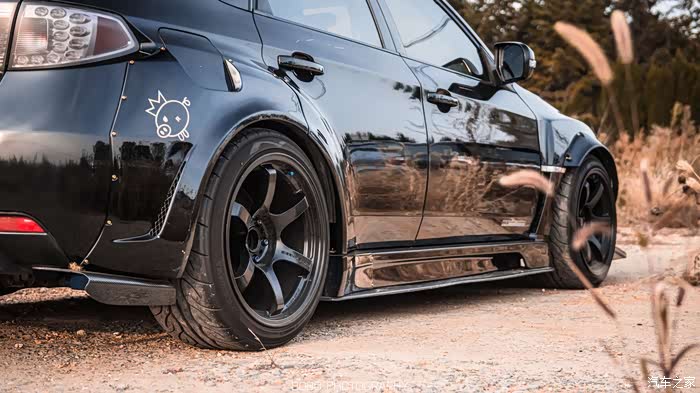

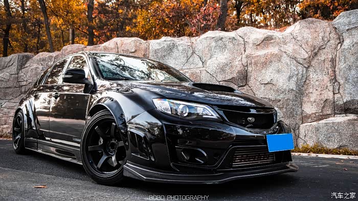

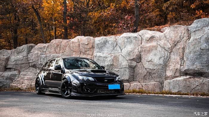

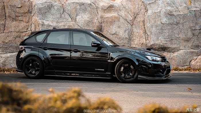

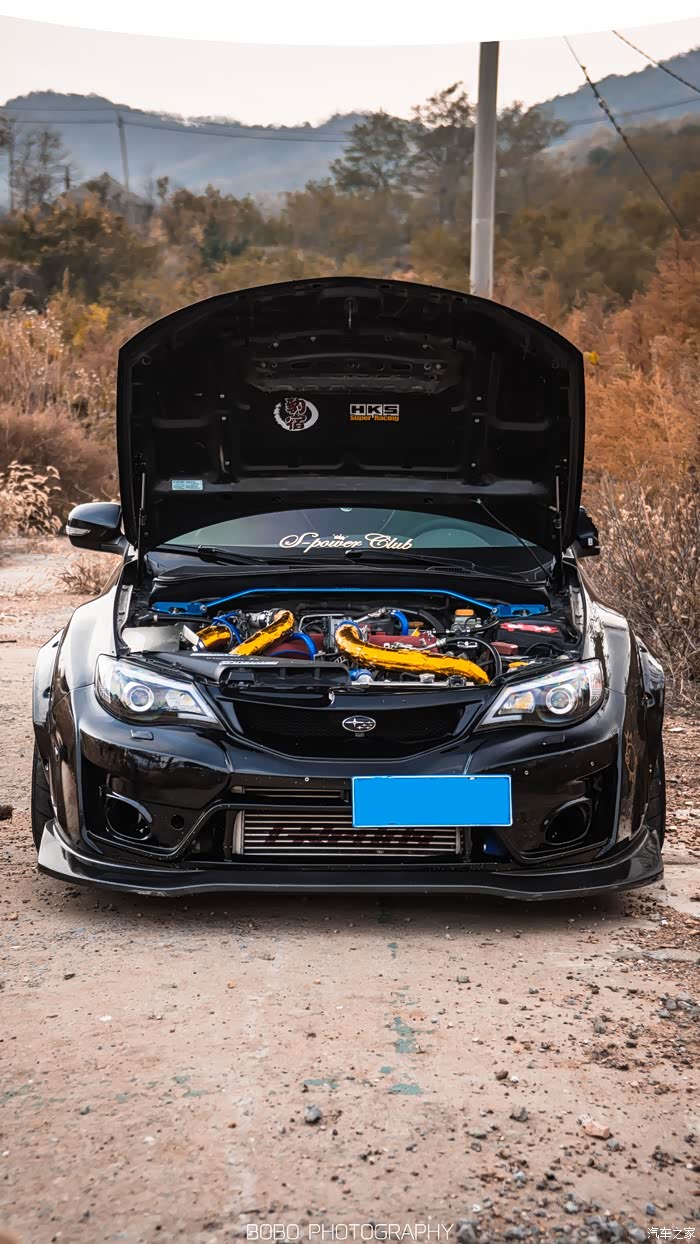

       300匹是不能满足车主胃口的,在买回来之后,车主就一直对其进行升级和改装,这辆STI主要的改装重点,还是放在了动力部分,当然动力改装是每个翼豹的必经之路。虽说STI原车已经很出色,但是对于对性能要求很高的车主,原车调校恐怕就变得不能尽善尽美了。
       最开始的是把底盘和悬挂方面多对应的强化,CUSCO的全套底盘件,TEIN SF的绞牙避震器,还有RAYS轮毂以及AD08轮胎,先让车子在行走方面得到了满足。后来因为车子有点烧机油,去了一趟4S店维修,不过当时车子不但没有修好,反而车主还交付了8000块的工时费,并订了一大堆用不上的零件回来,而更重要的是加剧了烧机油的情况。"当时4S店的修车师傅还说,因为卖得少,所以没修过这个车,我当时看他们干活就觉得太不专业了,同时也十分无奈,最后我只能把车拖去广州更换了一台日本版的207发动机!"(原厂是EJ25 2.5L,EJ207是2.0L)
       在更换发动机后,那么接下来就是动力上的强化了,那么需要增加车子的动力,无非就是对两方面进行改装,第一就是增加空气吸入量,第二就是增加燃油喷射量。所以首先车主先把腹内全部进行重新锻造,再更换上EFR7163涡轮和T4排壳,配合Kelford272高凸,来为发动机增加空气的吸入量。但由于2.0L用上大号涡轮,延迟会比较高,所以车主采用了257中缸配207缸头来解决迟滞问题!
       强化过后,车主为了让缸体可以更好的承受涡轮所带来的高增压比,甚至还对其进行了激光强化。而冷却系统车主更换了Greddy的竞技水箱和中冷来让车子拥有更好的冷却效果,就连水泵以及机油泵都被车主更换了。其后,车主采用了BW300C的油泵和IAG的高压油轨以及高达1000CC的油嘴来增加发动机的喷油量,而控油阀则使用HKS的产品。经过调教后目前车子马力已经高达540匹。

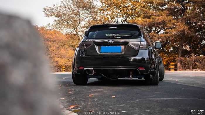

       如果说美系车适合在旧机场拼直线,欧系车适合耍赛道,那日系车应该是适合跑山路。就像头文字D那样,山路才是日系性能车的完美去处。潘哥这辆翼豹并不是大马力的傻快,对于弯道性能潘哥进行了专门的调教,出弯时火力全开!换挡、踩油、攻弯,这条沿海少有人去的山路便是潘哥的乐园,隔着林海大老远便能听见引擎的轰鸣和轮胎的嘶叫。

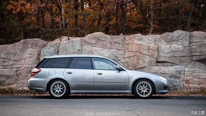

       这次的拍摄地点我选择了潘哥的这个秘密基地,进入深秋,看着满山的黄叶,我感觉肯定能拍出一点高质量的照片,静态拍摄就不说了,大家都会。我就简单说一下动态拍摄,别看这几张动态图表面上风风光光,但拍摄过程是很辛苦的,因为要趴在后备箱拍摄还是比较危险的,大家谨慎尝试。首先是拍摄车辆的选择,这次托潘哥的福,叫了辆斯巴鲁旗下的另一款小众车型当作摄影车,就是力狮旅行版,宽敞的空间趴在里面是完全OK。相机用的M档,感光度100,光圈10,快门速度40,车速40,高速连拍模式。山路嘛,弯多,几趟山路跑下来,趴在后备箱里的滋味可十分不舒服。不过最后得到几张满意的照片也值了,摄影师嘛,就得吃苦耐劳!

8.改装清单
改装清单
腹内全部锻造、EFR7163涡轮、T4排壳
Kelford272高凸、JE活塞、BC连杆
曲轴、气门、气门弹簧、钛帽、Cosworth缸垫
ARP中缸、缸头螺丝、Gates水泵、ACL机油泵
缸体激光强化、Greddy竞技水箱、Greddy中冷
Tial Mvs排压阀、Turbosmart泄压阀
HKS进气、定制芭蕉、定制头中尾76mm单出排气
定制中冷管路、BW300C油泵、ID1050油嘴
HKS控油阀、IAG油轨、CUSCO基本全套底盘件
TEIN SF避震、RAYS轮毂、AD08轮胎

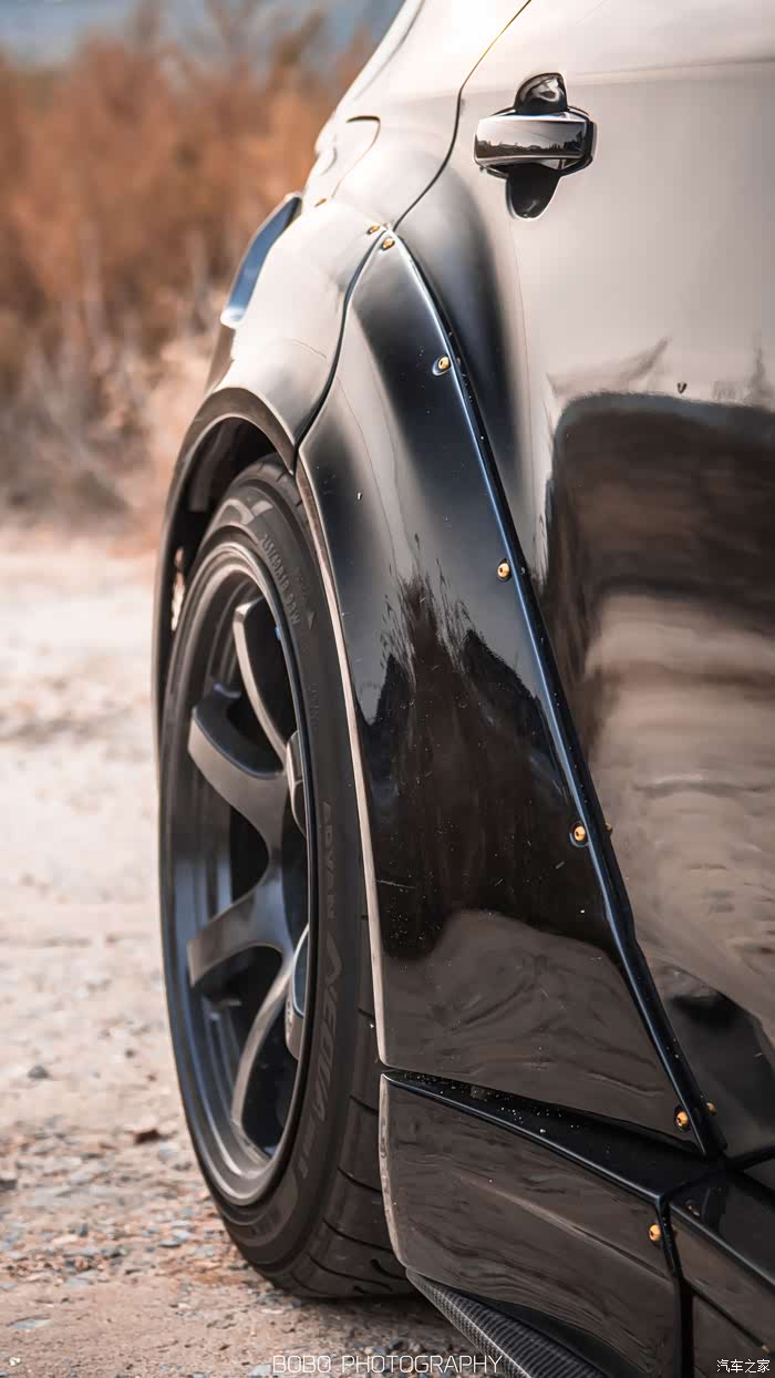

VARIS2代宽体套件、定制叶子板宽体
