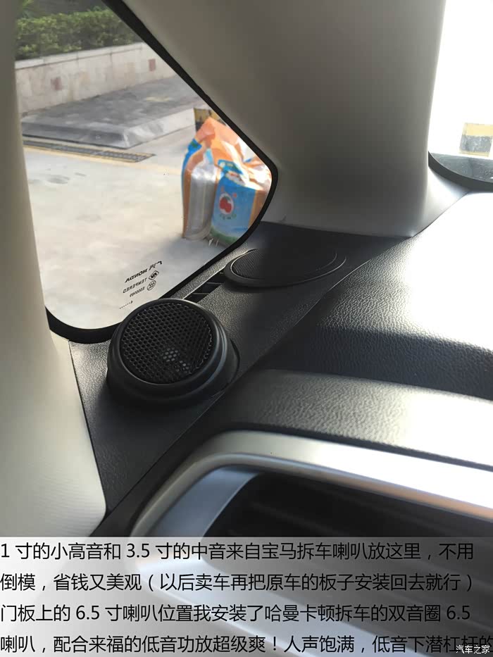

大头买索八 2016/12/07 13:28:23 发表在 主楼
这次改装我来回拆装,测试达几十次,时间长达1年(本人要上班,只能周末折腾,改一次后还要试听一段时间再调整,所以时间拉的比较长)。目的只有一个,花最少的钱,使飞度达到最完美的音效!现在的情况就是,每次上车都不想下车了,哈哈。效果我是很满意了,还有改后,什么噪音感觉都没了,因为音响效果提高后,可以盖过很多噪音!以下改法,可能不是所有人都赞同,希望给那些想改的飞度朋友,一点点我的经验,也许对你有用。我以前的车是凯美瑞(也折腾过,学到了些基本改法,思路有了),卖了。现在开飞度。我更喜欢飞度。哈哈哈。。。改飞度音响的基本思路是,1:要用拆车喇叭,更加灵敏,容易推,体积小,费用低。(但是一定要用真喇叭,拆...
