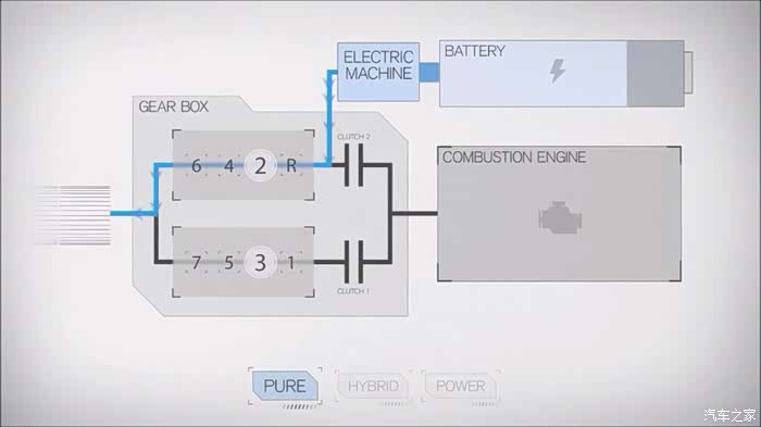

CMA构架纯电驱动
首先,这是纯电驱动模式,发动机不运转。

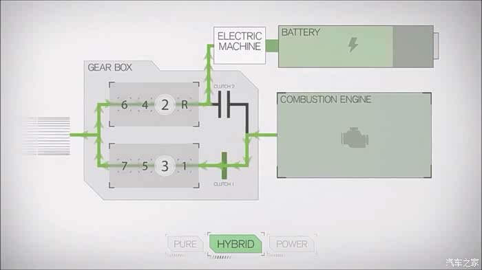

cma混动,发动机驱动,并充电。偶数轴动。

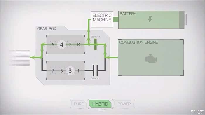

cma混动,发动机驱动,并充电。双轴驱动。
这是混动模式,根据工况实时切换动力来源。
1,起步或低速,完全用电。发动机不启动,油耗0,抖动噪音0
2,中速,根据油门,决定完全用电或油电混动,发动机能维持较好的转速和工况,油耗抖动和噪音较低。
3,高速,发动机为主的混动。
当然具体工作方式要看吉利和沃尔沃的标定。

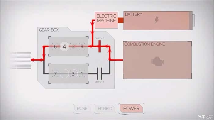

性能模式
最后是性能模式,发动机和电动机共同驱动前轮,跑0-100的最佳选择。
在这种模式下,对噪音和油耗的关注就少了吧。而且高转速下抖动不会太明显。

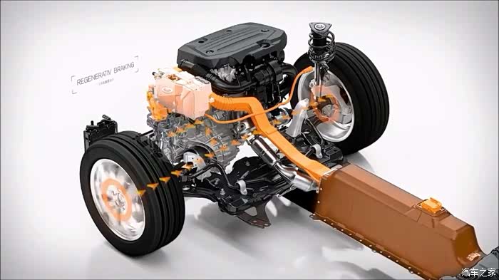

动力回收
这是减速刹车时的动力回收。混动为什么省油,主要是因为能回收刹车的动能,储存在电池,起步时不需要发动机。
