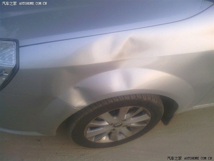

事故修复后
事故修复前

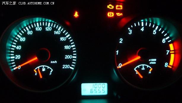

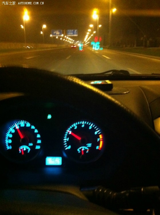

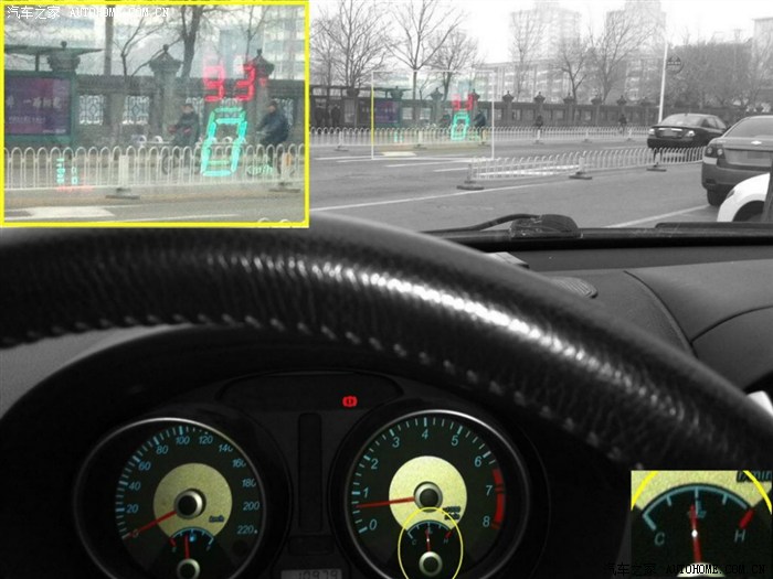

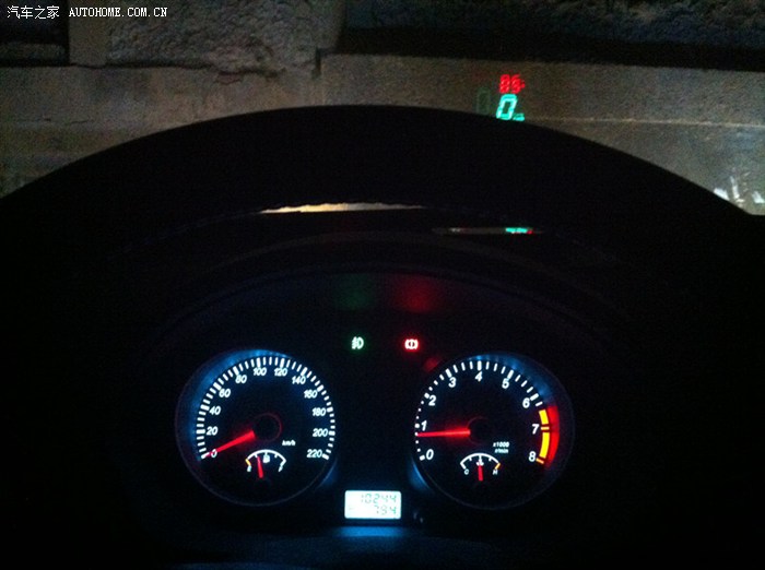

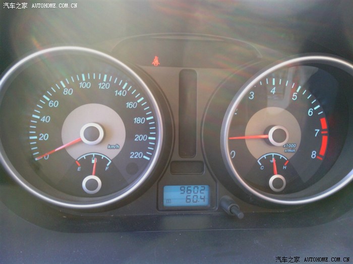

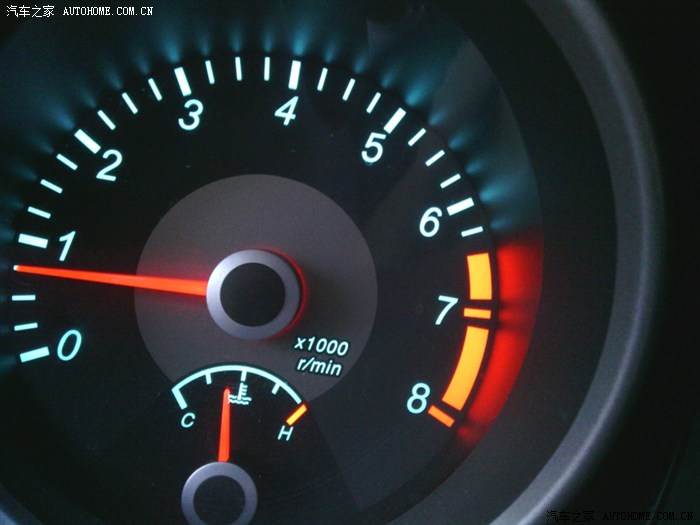

节温器修好后的温度

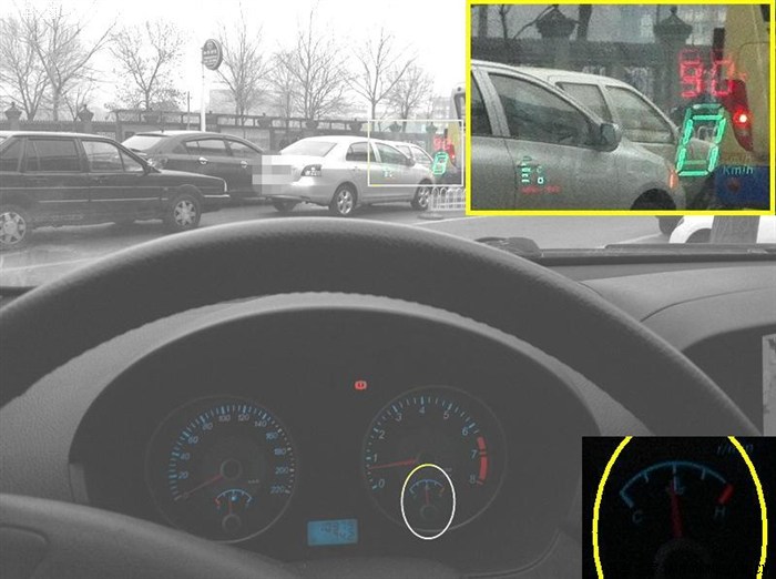

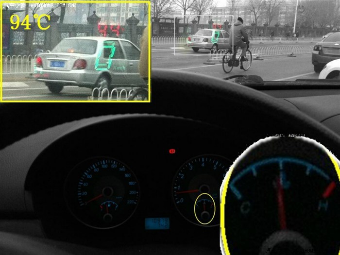

节温器更换前热车到90度然后以20公里/小时速度行驶的温度
节温器更换前热车到90度以60~80公里/小时行驶后的温度

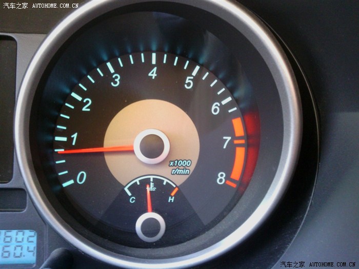

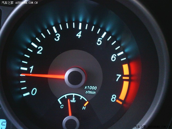

节温器换后的温度

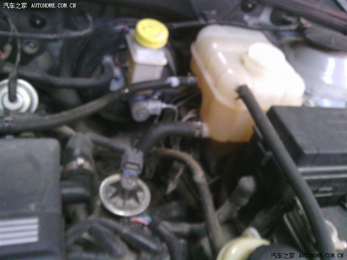

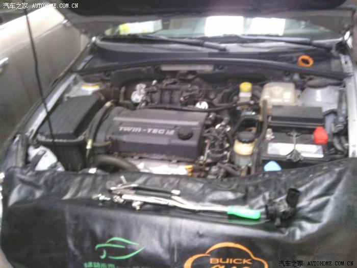

装上新的节温器
换后的温度

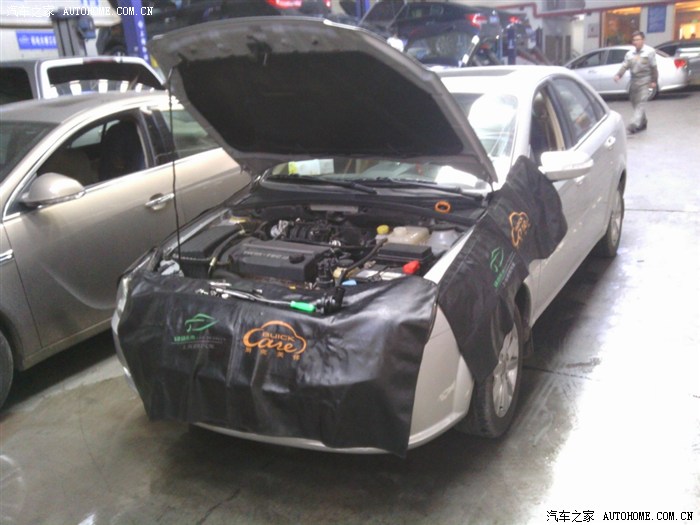

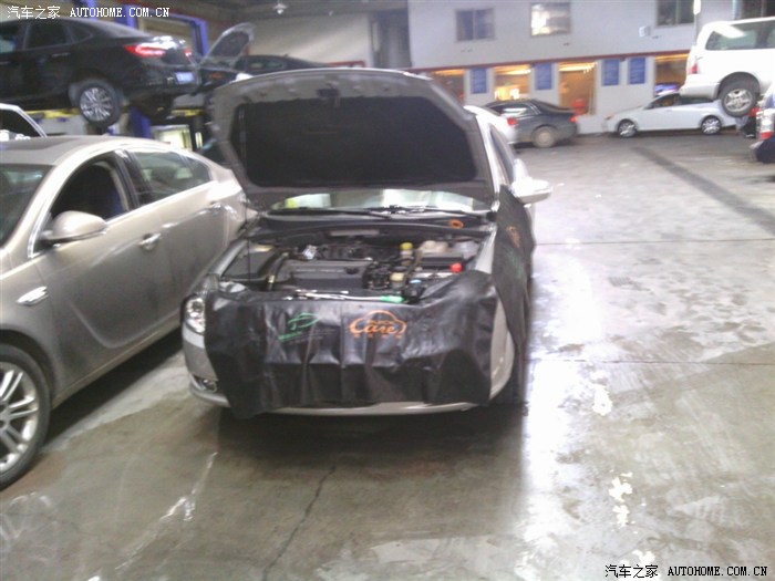

4s店维修车间

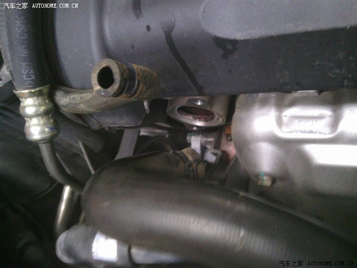

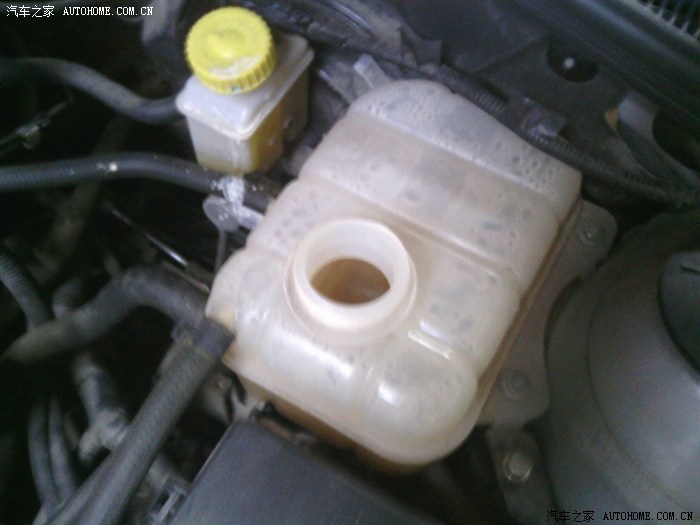

拆掉节温器冷却液漏光了
拆掉节温器后
 换节温器过程中
冷却液漏光了

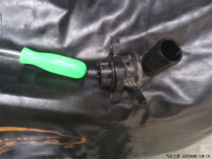

拆下的节温器

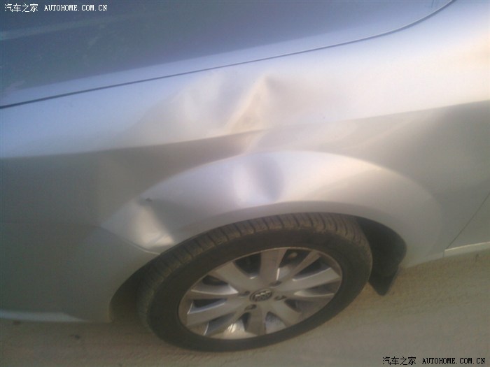

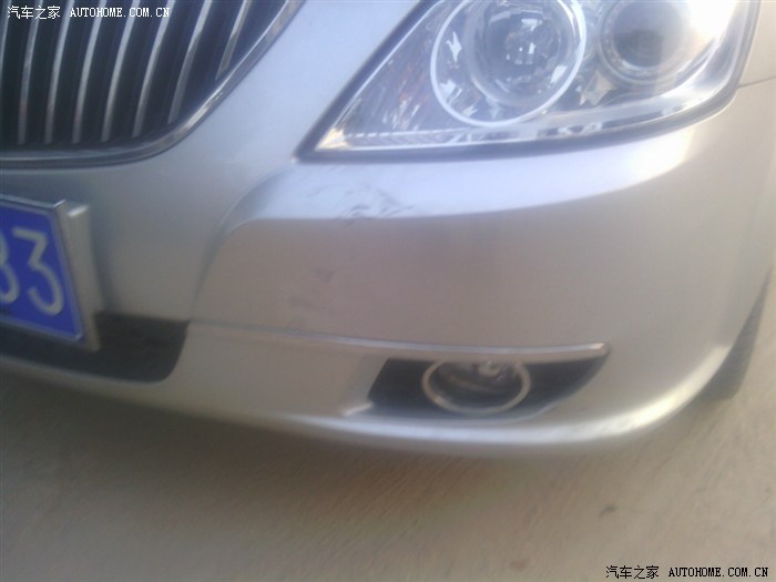

被电瓶车撞的
保险杠油漆被电瓶车擦了

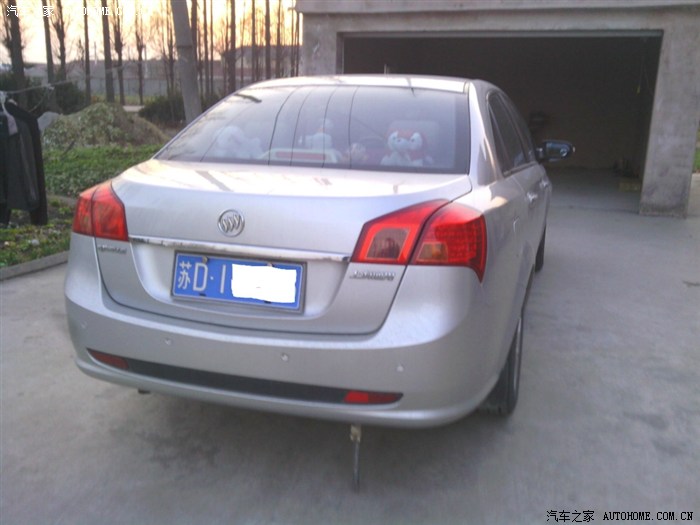

  前段时间我发的帖子说过,事故维修时一起索赔节温器接待一个劲的说好的没质量问题,后来碰到质检后答应试车,结果维修员(经聊天发现那欠打的维修员还是我们一个村委的)试车后说是天冷正常的,由于是前后近邻便信了他。
    最近老为水温纠结不甘心,根据我们坛友对节温器故障的描述今天特意找了一条车不多的路以高低速反复试车,发现确实和坛友描述的一样有故障,于是再次打电话给4s维修的班长,答应帮我亲自试车。
    试车刚开始一直说正常的,后来到空旷的路以80~100公里/小时的速度试车发现水温确实掉到一格多1/3的位置他说还可以的稍微偏低一点,节温器坏的话应该一格都不到。后来我说坛友的情况和我一样换了节温器就好了,于是他答应用电脑测温结果还是偏低,并答应帮我检查节温器。
    于是接下来就是拆节温器,用自来水检查后发现是节温器关闭不严有漏水现象。终于节温器索赔成功。
