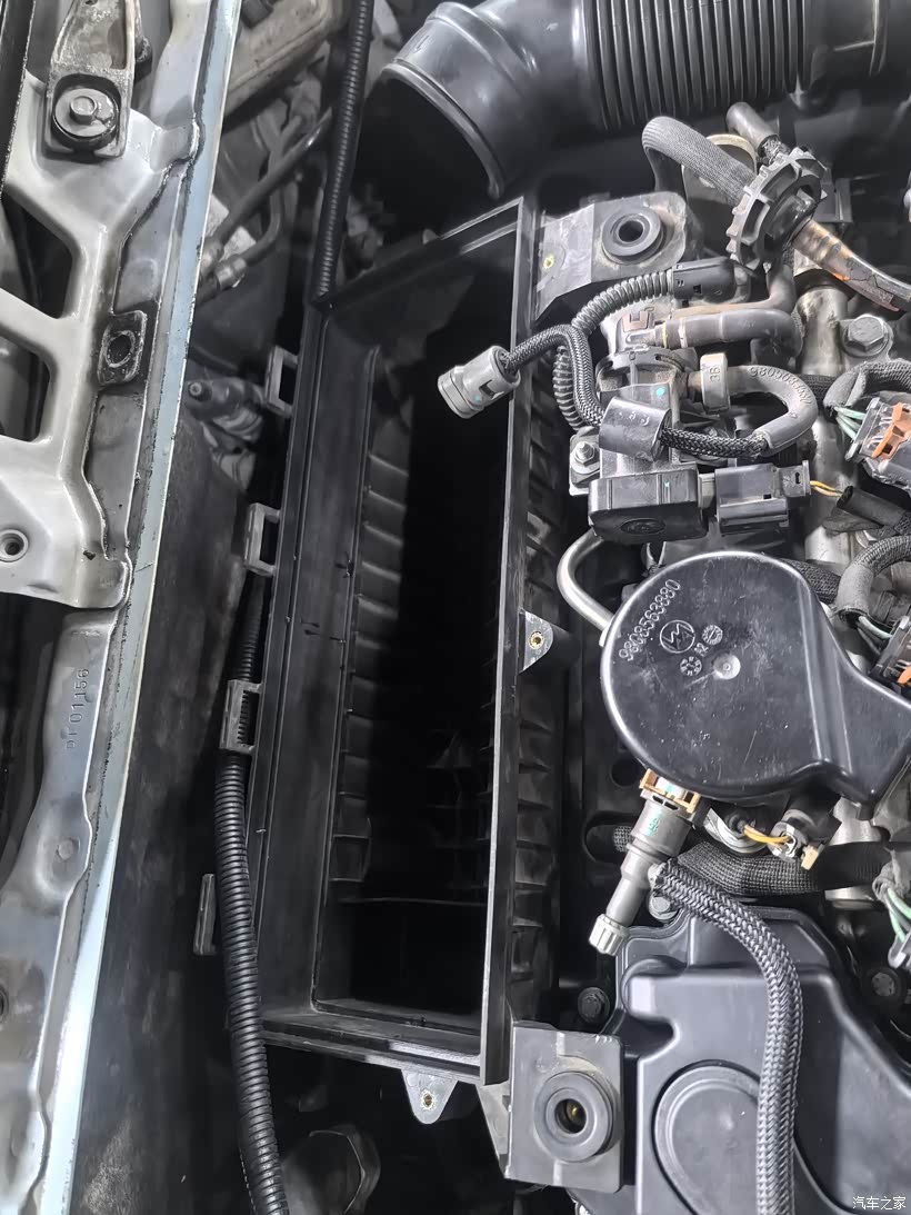

把雨刮臂集雨板拆掉才好施工

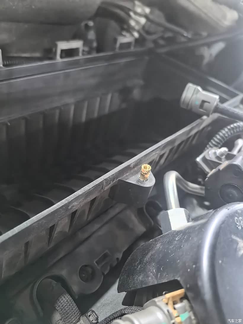

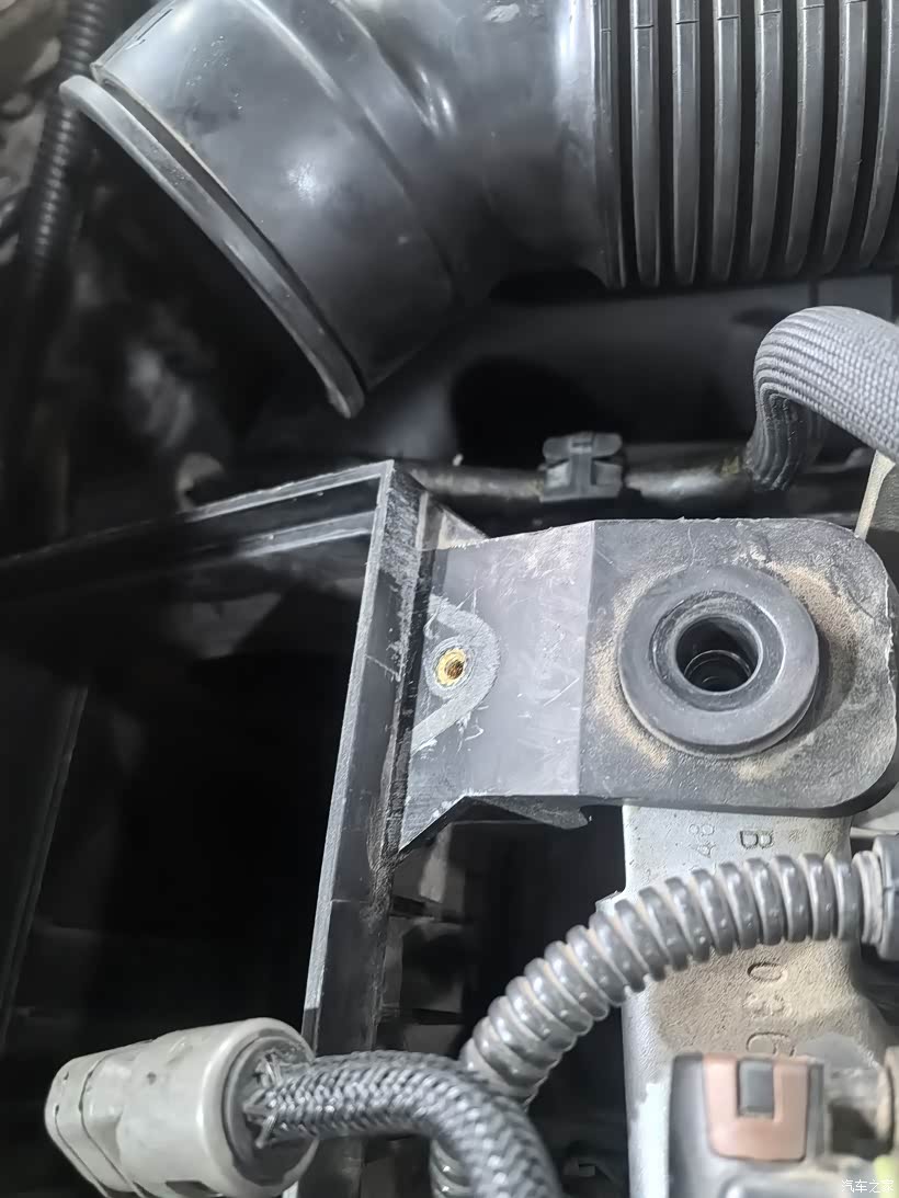

就这三个孔,由于底座是塑料的稍不注意扭过头螺丝就上不紧,发动机容易进灰尘,时间久了会有烧机油风险。
万能的某宝买的,电烙铁加热稍微用点力,螺丝牙套就进去了。

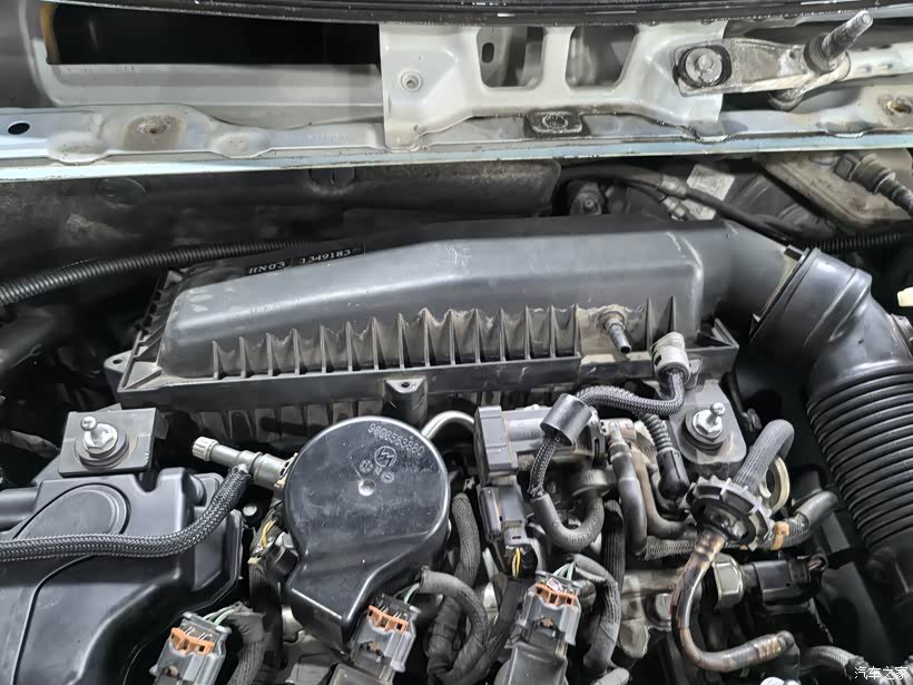

安装好后的效果
完美,又省了买空气格总成的费用。
