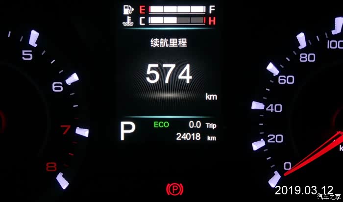

记录公里数。

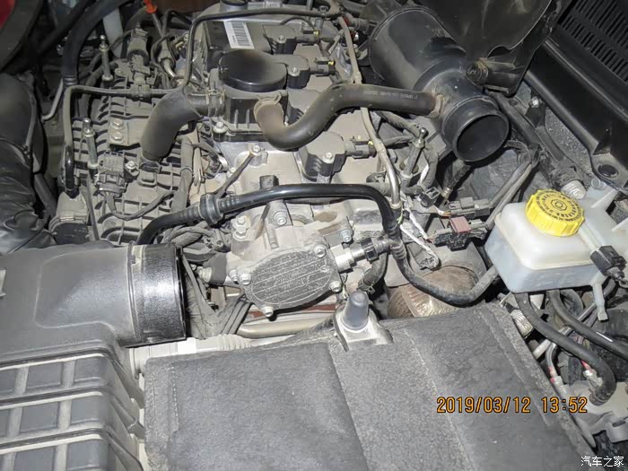

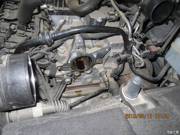

第一项:更换机械真空泵。
不知道什么原因需要更换。
拆掉进气软管。
拆下机械真空泵。
拆下的机械真空泵,没看出有什么问题。

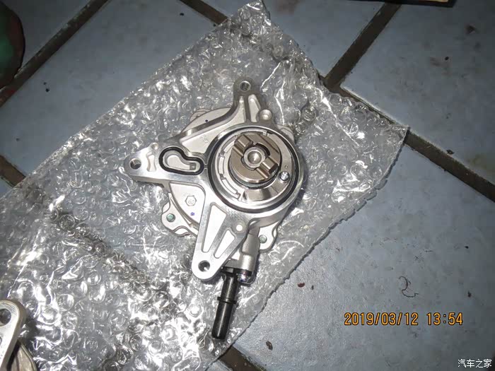

新的机械真空泵,包装忘记拍照了。

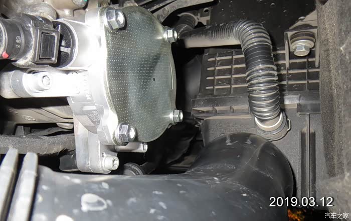

安装新的机械真空泵。
新的机械真空泵表面不平整。

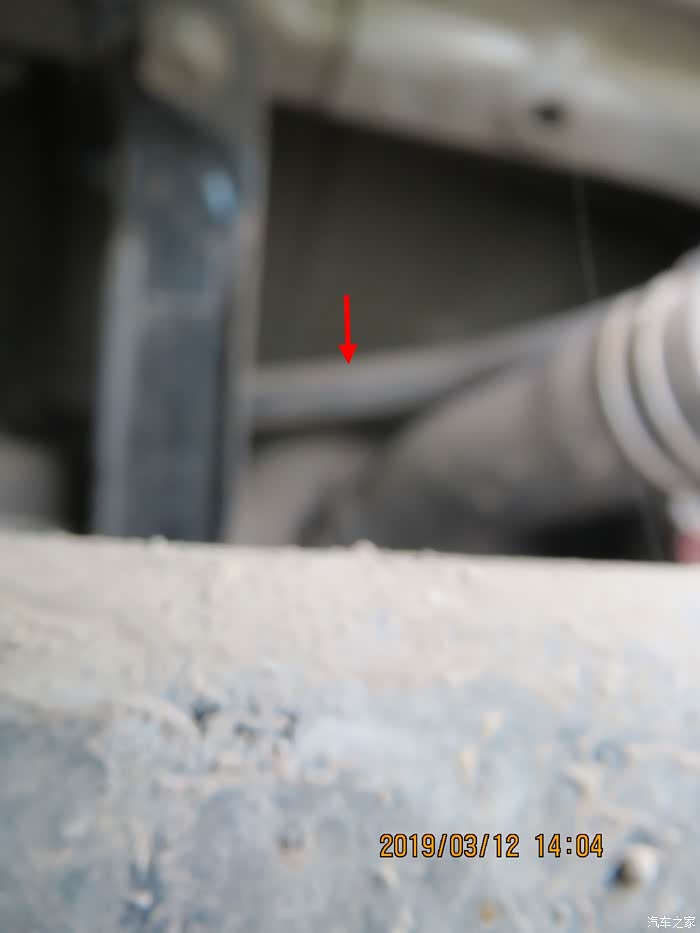

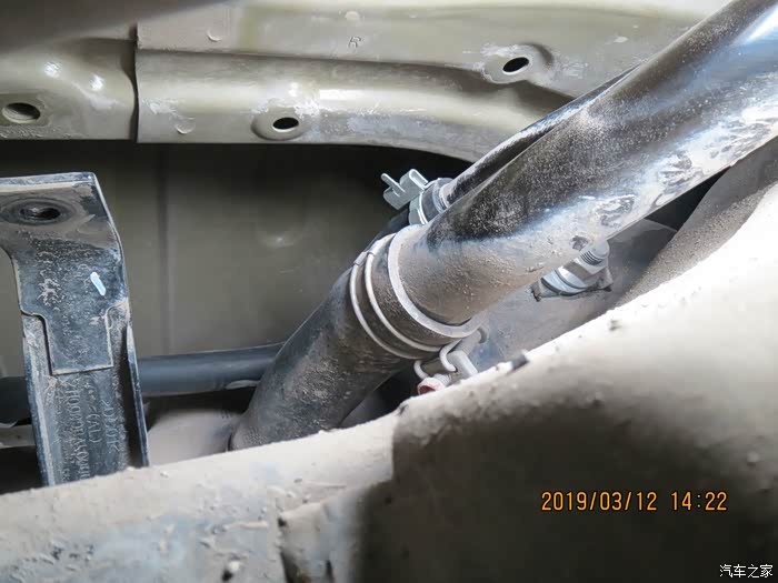

第二项:更换加油排气软管。
不知道什么原因需要更换。

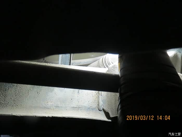

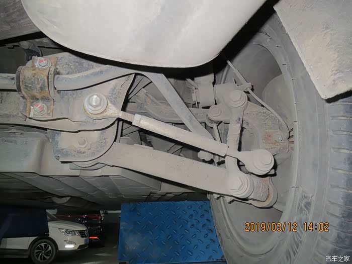

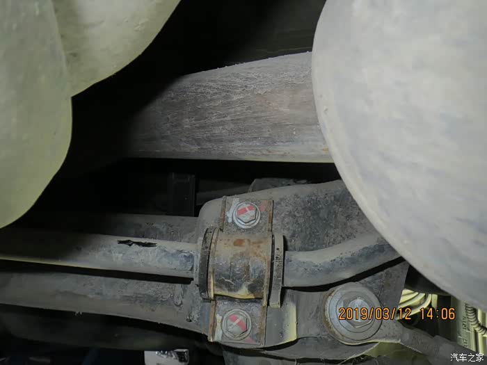

加油排气软管在油箱和悬架之间。
这样是看不到的。
深深地隐藏在里面。
看到了。

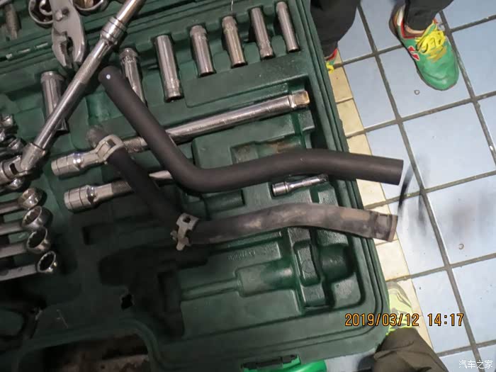

就是箭头指的这根,费了九牛二虎之力还拆不下来,最后拆掉油箱固定条,使油箱下降一些,费了好大功夫才拆下和装上。
新旧加油排气软管对比,没看出有什么问题。
安装好的加油排气软管。

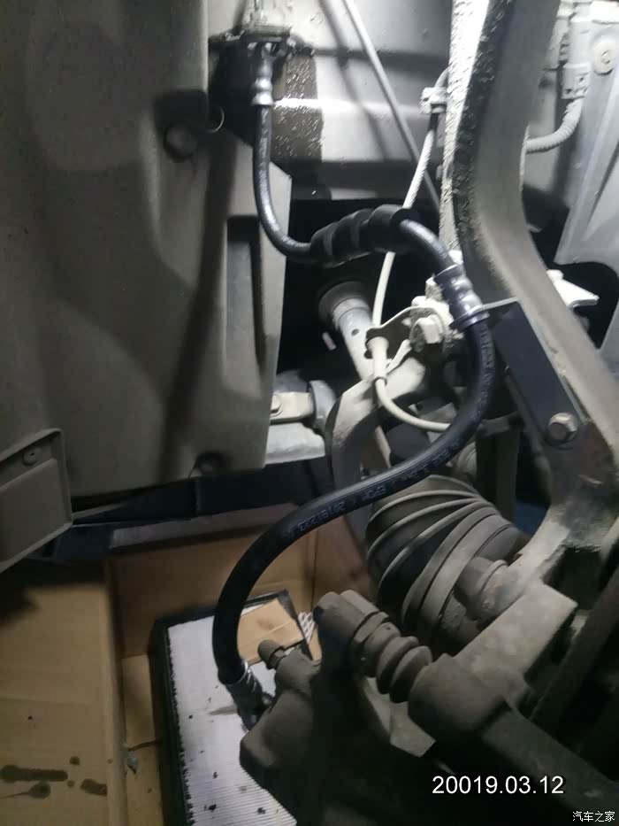

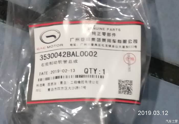

第三项:更换左右前制动软管总成。
有车主反映制动软管漏油,这次更换可能就是针对这个问题的。

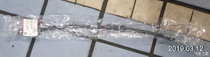

这是新件。
产品标贴。

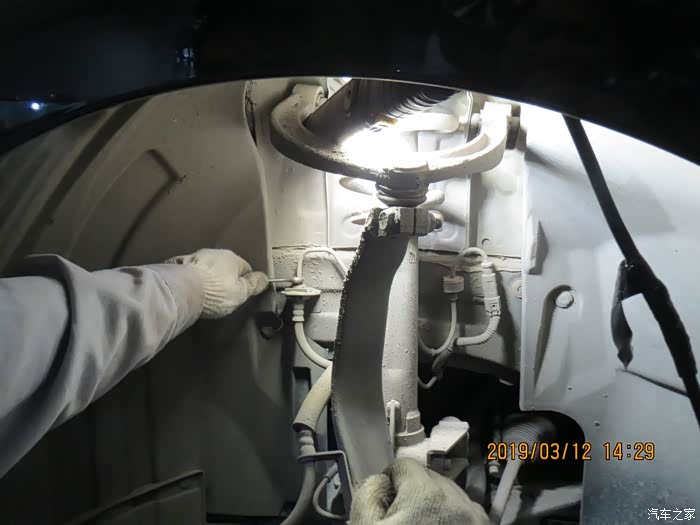

开始拆卸更换左前制动软管总成。
更换好后的左前制动软管总成,右前的同样操作。

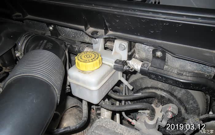

接着排软管中的空气,我上车按照技师的要求踩刹车,技师操作,到最后脚都踩麻木了,最后添加刹车油。

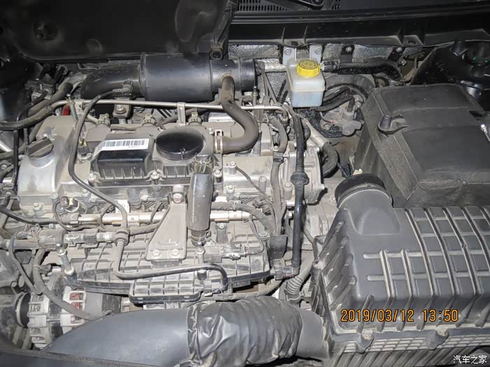

第六项:前舱免费检查。
检查发动机舱机件是否有漏油现象,油液量是否符合要求,皮带是否磨损,清洁机舱。

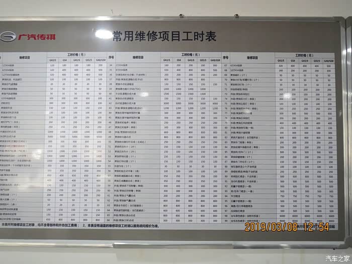

常用维修项目工时表,供车友参考。
