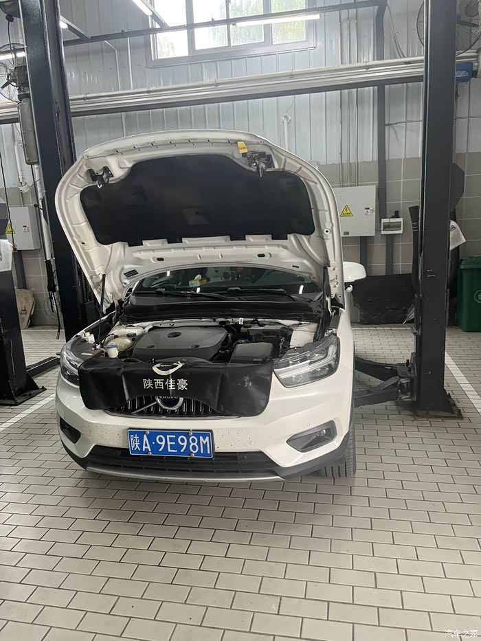

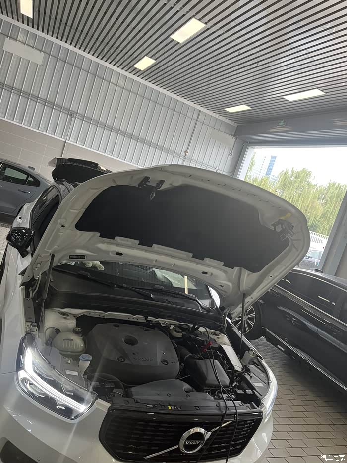

而这次五万公里保养除了基础的机油机滤更换,这次新的保养项目有冷却液的更换,以及节气门的清洗,防冻液的更换一直有听说加玻璃水会错加进防冻液里,所以对于防冻液我个人稍微了解一下防冻液是由去离子水,防冻剂,缓蚀剂等添加剂构成,它的服务对象就是燃烧室,因为发动机的主要高温来源就是燃油,在燃烧室爆燃后产生的热量,如果得不到及时的冷却,持续的高温就会导致金属膨胀变形,导致发动机损坏无法正常工作。所以这个项目做好是按照厂家的更换说明进行更换。而且更换的时候也最好了解一下不同防冻液的性能表现,选择合适的型号进行更换。
而节气门的清洗,大部分车友都会说是智商税,我个人认为公里数大了可以做一下,但是没必要听店里次次去清洗,如果有动手能力强的车主完全可以自己动手进行清洁,将发动机和和空气滤芯连接的那根软管打开就可以看到节气门,如果看见节气门就是一层薄油膜就用干净的布喷点清洗剂擦一擦就可以了,如果节气门有一层厚厚的积碳那么就需要拆下来清洗了。

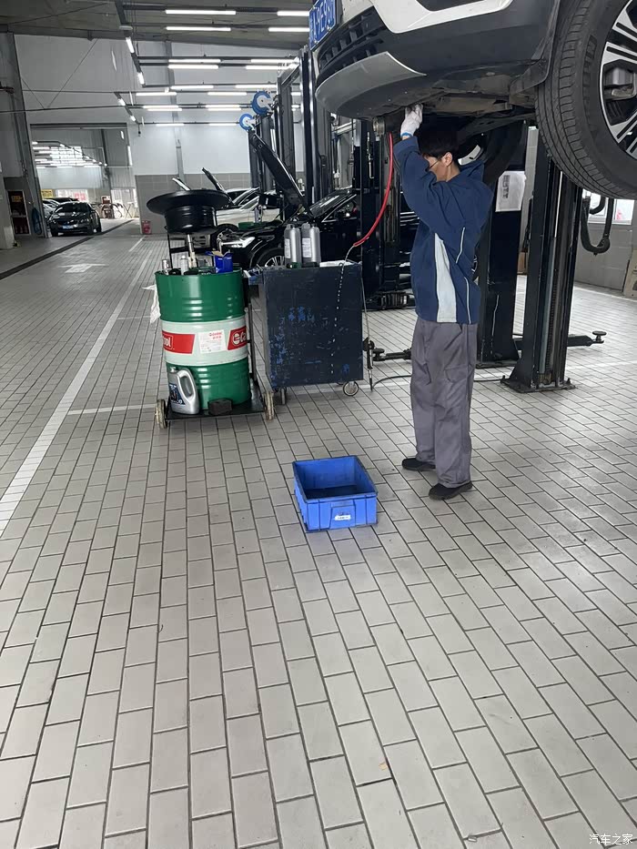

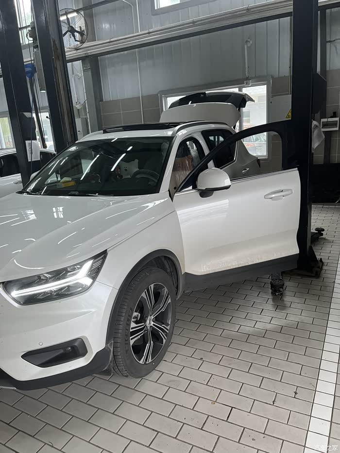

整体这次保养还是很不错的,因为国庆节去开车旅游走过许多坑坑洼洼的路面顺便让师傅检查了一下底盘,以及轮胎支架等,在旁边不打扰师傅的前提下观摩了一下保养流程,师傅还是很专业的。然后因为是提前预约的保养所以还送了一次车窗排水孔的清洗。顺便让师傅看了一下我的天窗,感觉好像不顺滑,每次关闭就会吱吱响,师傅看了一下顺便加了一点润滑脂开关就很顺滑了。给师傅点个赞。
