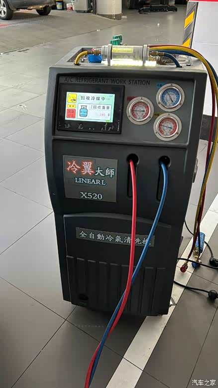

上空调自动维修机开始作业:
清洗,回收冷媒,抽真空,再注入新冷媒480G。
压力显示:
收费280元。
路测结果:
空调制冷效果明显提升。
路上观察出风口最低温度达3°。
上图是停车时显示的出风口温度。5°
