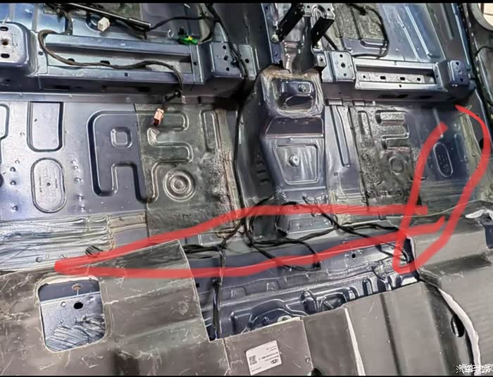

解决异味,除了铲止震胶,车身周围的钣金胶需要铲吗?
吉林
2025-03-23 12:12:34
这个钣金胶是不需要产的,因为钣金胶没有什么异味,不会有什么影响。在铲除这个指针胶之后,可以在地板上贴一些止震条,上面再适当的铺一些隔音棉,这样装配回去不仅没有味儿,而且隔音的效果也会更好了

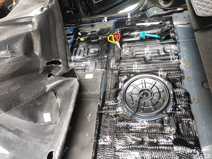

彻底解决车内的异味,只需要把相关的隔音指针的地板胶铲除就可以。。
第一,图片中这个相关的钣金密封胶是不需要铲除的,这个密封胶铲除之后容易后续出现生锈以及渗漏水的现象。
第二就是主要的异味儿,就是地板铺设的隔音指针的这个地板胶,把这个地板胶全部铲除然后重新做地板隔音就可以了。

这个应该不是异味的只要来源吧,钣金胶就别铲了,全铲了后期容易漏水哦!

新车异味主要来源于座椅和内饰塑料,经常通风散发就行。钣金胶铲除后会导致车辆钣金接缝处漏风和漏水。
