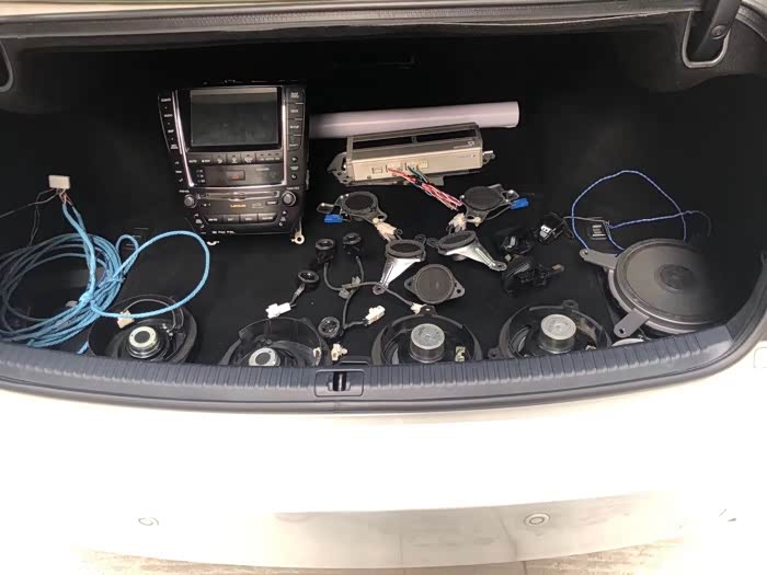

14个喇叭,美版主机,功放

全部上车!!

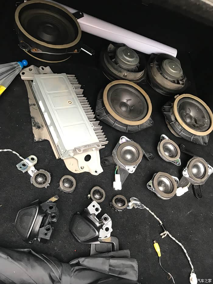

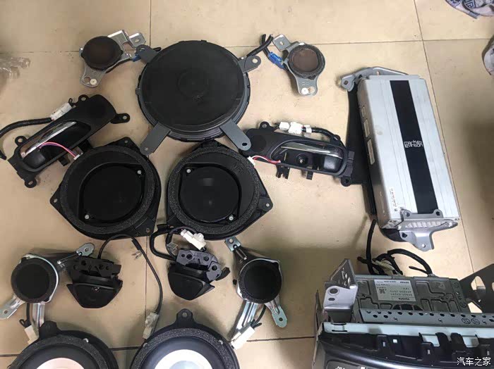

给大家分享两张图,分别是马克和先锋的分布。
先锋全车13个,马克14个,马克多了一个中置喇叭
中置喇叭单独拉一条线就可以
原车功放,卸下来

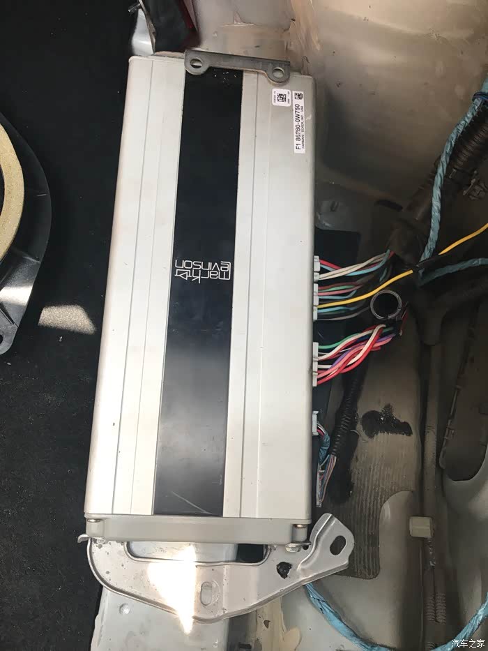

换上马克功放
先锋的插口能直接对插,唯独不同的是协议的输入线。
雷克萨斯的协议分为两种,先锋和老马克是tx协议,我这主机是mo协议,小周很细心,直接提前给我做了一条协议线,插上!完美!

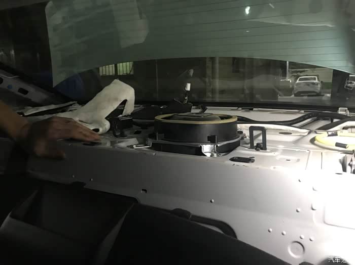

后座卸下,后台板卸下,安装低音,同样原位直插

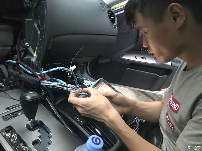

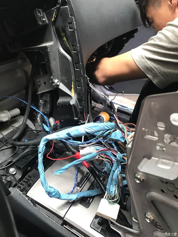

改线是最大的工程,需要专业图纸,专业知识,耐心,细心。大多数都得改动,因为插口不同,所以在原有的基础上要飞线,飞线的好处就是,以后复原方便。晚餐吃完后,小周接线接到晚上近12点,
晚上试了一下,所有喇叭都发出了声音,那个享受啊,我回到酒店又整整听了20分钟才上去。第二天接的线包括aux,usb,倒车雷达,空调,倒车影像,从早上十点干到下午。。
整理好了以后
密密麻麻的线,下面要垫一块布,起保护作用

这就是我一直提到的小周,在接线的过程中我偷***了张照片。为人真诚,做事细心,认真,有头有尾。工作起来可以说是废寝忘食,感谢小周!

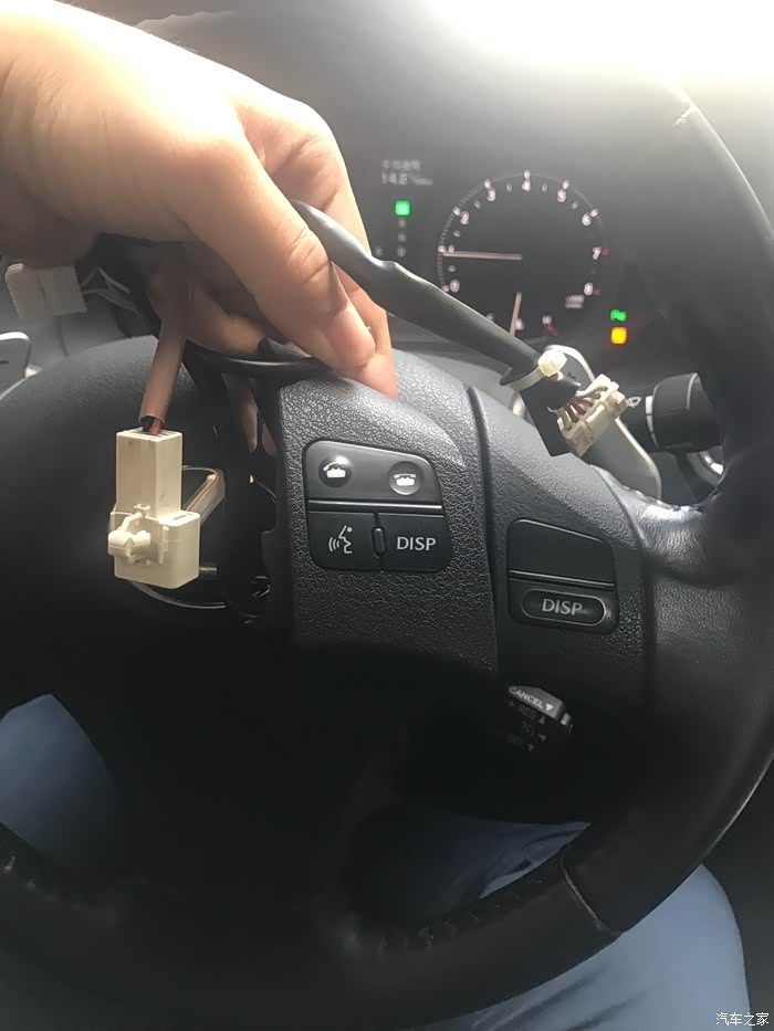

改线没有方向盘按键听电话不方便,买了高配按键替换
多了3个键
方向盘后左右两边板扣下,松螺丝,取出气囊,再松两个螺丝就可以换下按键,全程不到5分钟。
只需按下通话键就可以进入通话界面!

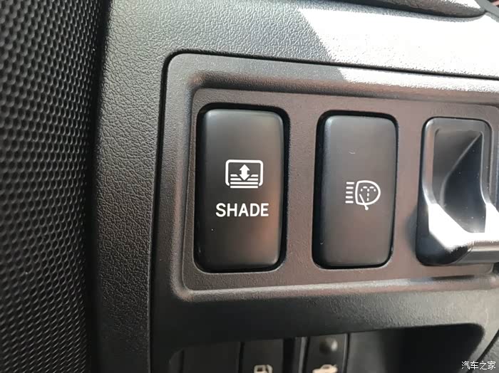

导航弄完了一个月又折腾后遮阳帘
原车窗帘开关

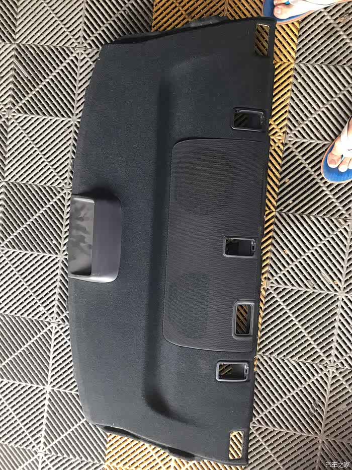

原厂窗帘,后台板
其实我觉得动手能力够硬的话,还是可以把原车后台板的基础上改装,切割后可以直接装窗帘
拆后排座椅,卸下后台板
完美安装

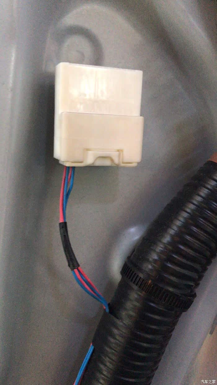

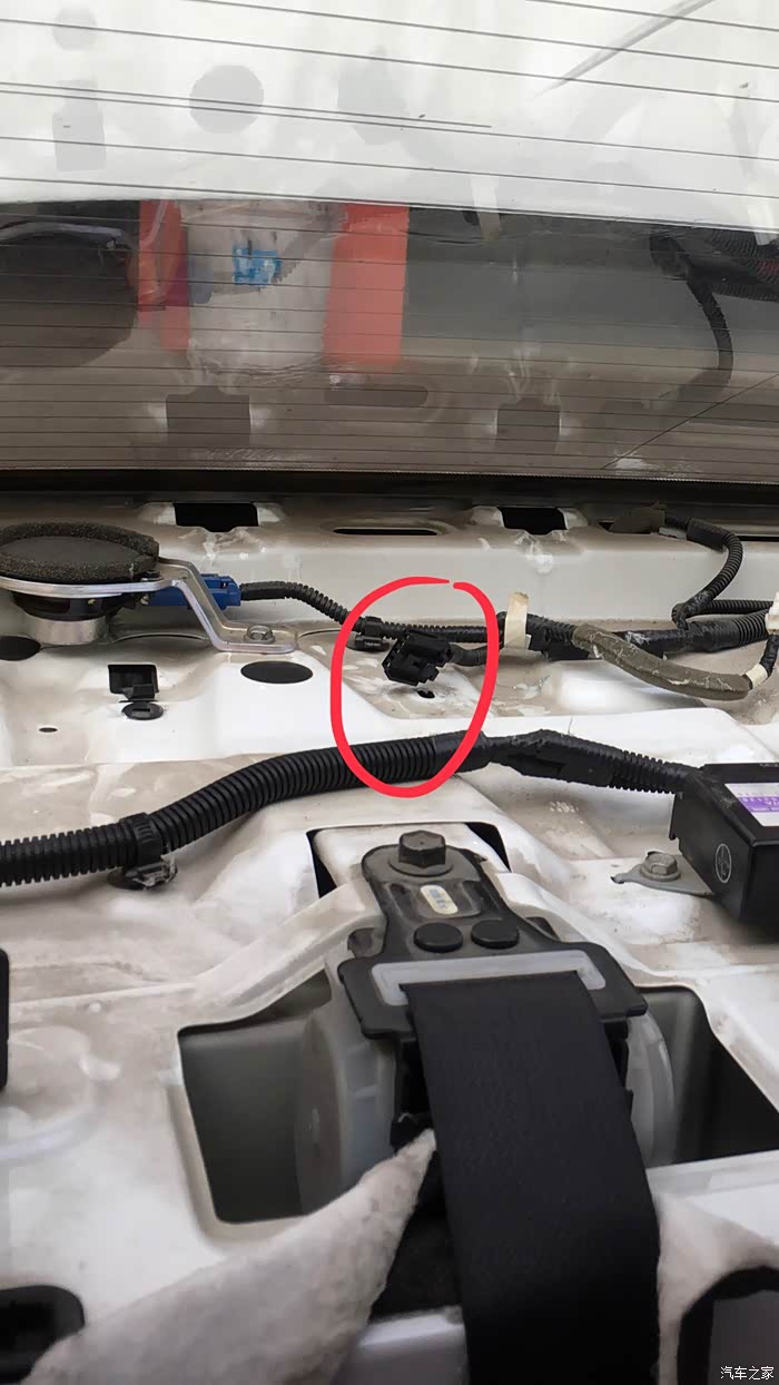

原厂有预留线头,饰板掰下,找到线头,插上,很快就装好
找到原厂预留插头
引一条线到后面
插上

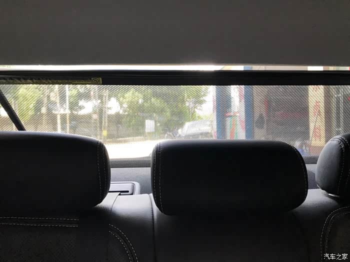

后窗帘就工作了
接着把后台板装上
这种接法,窗帘可以工作了,以后也不用担心后排晒的问题。
接多两条线会更智能,车速超20自动生起,挂倒挡自动降下!
不过我觉得这样手动控制反而更适合我!
