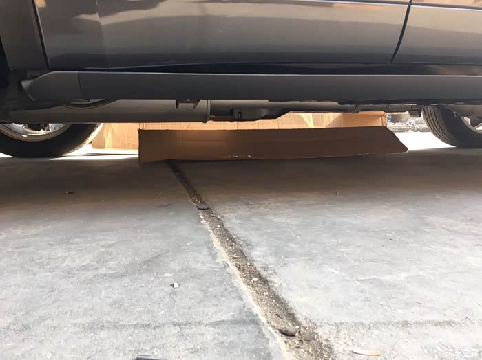

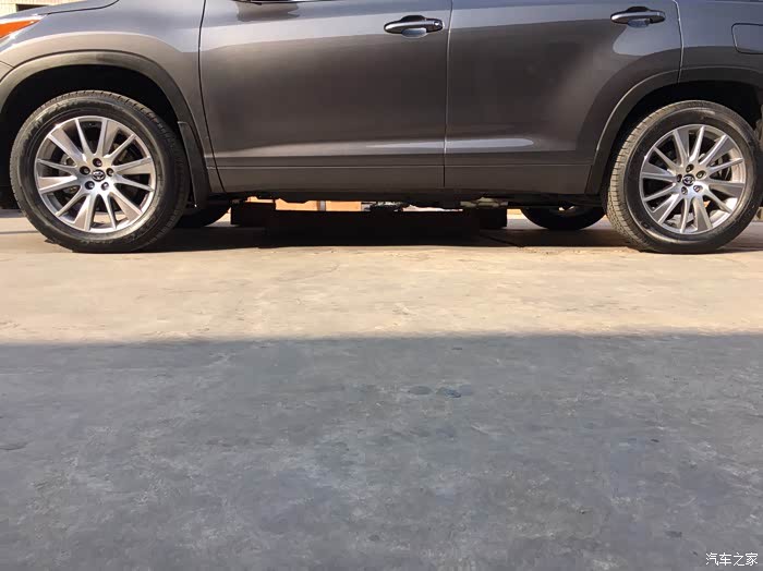

要求升起看看底盘,主要想看看发动机、波箱处,是否有渗漏
很干净,妥妥的放心;交钱走人,第二天才拿车,要等保险生效,开走加油,92号伺候,就是看中了能吃粗粮

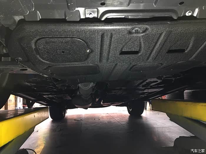

1、底盘装甲
为了更好的防锈,还是给大汗做个底盘装甲,选用汉高材料,8瓶套餐,含2000和3009fast;
师傅生气车辆,准备拆护板
备胎要卸下来,可以看到裸露着的底部
拆下四轮

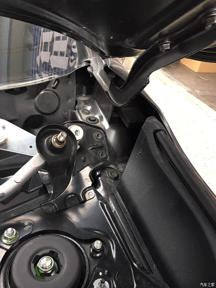

前轮拱衬板,有简单吸音棉。
后轮拱衬板没有吸音棉。
可以看到厂家做了简单防锈处理。

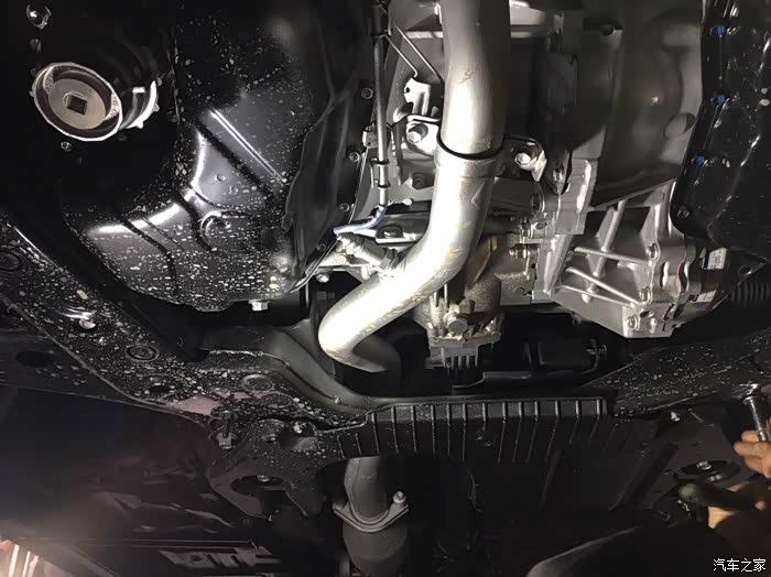

各种拆除、各种防护后开始施工

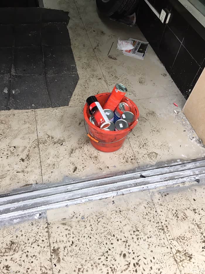

这一桶都要喷到车底部。
喷完的轮拱
还做了排气管防锈喷铝
排气管防锈

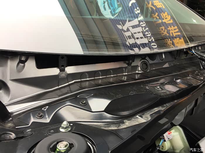

9、进风口防鼠网安装
虽然老鼠经此处跑到车里的概率很低,但想想怕万一中奖了,还是决定安装。
要拆掉雨刷,拿下护板,就这里是进风口,可以看到没有任何防护。
这个洞,据说老鼠多是从这里爬到进风口。
安装好的效果
