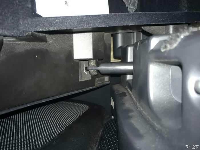

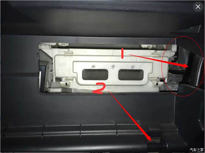

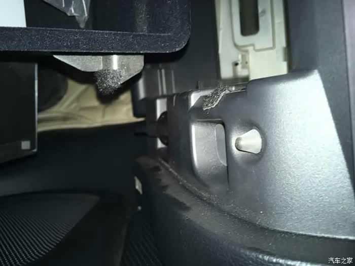

1.拆手套箱
    这个东西下面和那个尼龙套有时候会卡的比较紧,可以用个螺丝刀, 慢慢撬开,(阻尼杆不要硬拽,本体受伤了换一个又是百把块)

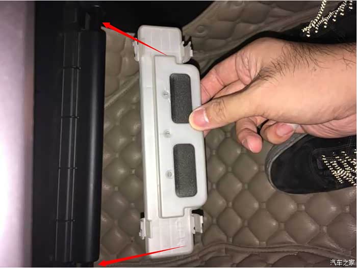

    接着用手各托一下就能分离两个底下的转点支撑脚接着手套箱的两个侧面是稍微侧一些就可以拿出来了。

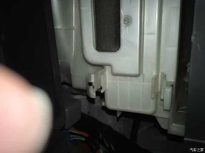

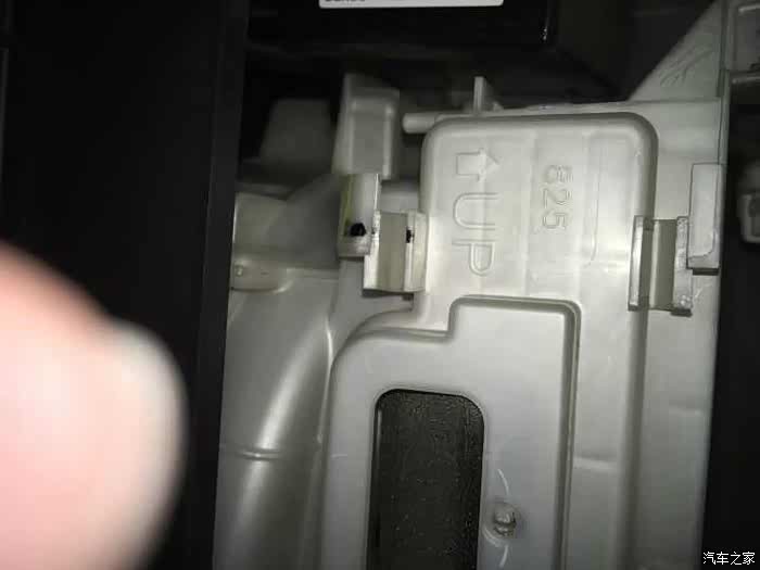

2.拆开空调机隔离盖
    这四个点,捏住分离后从下往上揭开。
    拆下来的隔离盖。(之前说的手套箱支脚转点支杆就是黑色那一条杠上的两个细杆)

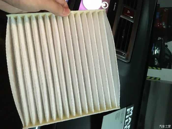

3.拆出空调滤芯
    才半年,空调滤芯已经是这副光景
    夹杂着各种杂物,避免造成不适,我就不特写了。

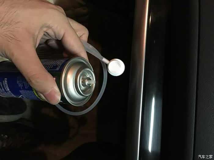

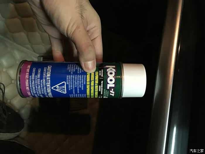

    主角:路博加的空调清洗剂(用过大小四五种品牌的空调清洁剂,这个是味道残留最小的,最不刺鼻的)。
   很可爱的罐体
    按压帽

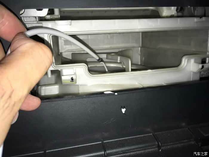

*** 准备工作:检查内部是否有杂物存在,如果有树叶虫虫什么的先将他清理出来(吸尘器什么的都行)***
    连上之后一股脑的按进去(直到不出料为止),记得将涡轮扇叶的各个地方都喷一下,转点的地方可以不喷。
***注意清洗之后让空调保持最大功率并保持内循环空转20-30分钟后,关闭空调机,同时塞入新的空调滤芯。***

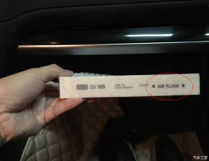

    新的滤芯(图中为CU1919不含活性炭型号)
    塞入空调滤芯前,请注意如图所示的方向,AIR FLOW代表空气流动方向是从上往下,所以该品牌滤芯箭头应朝下放置,同时注意字体朝前。

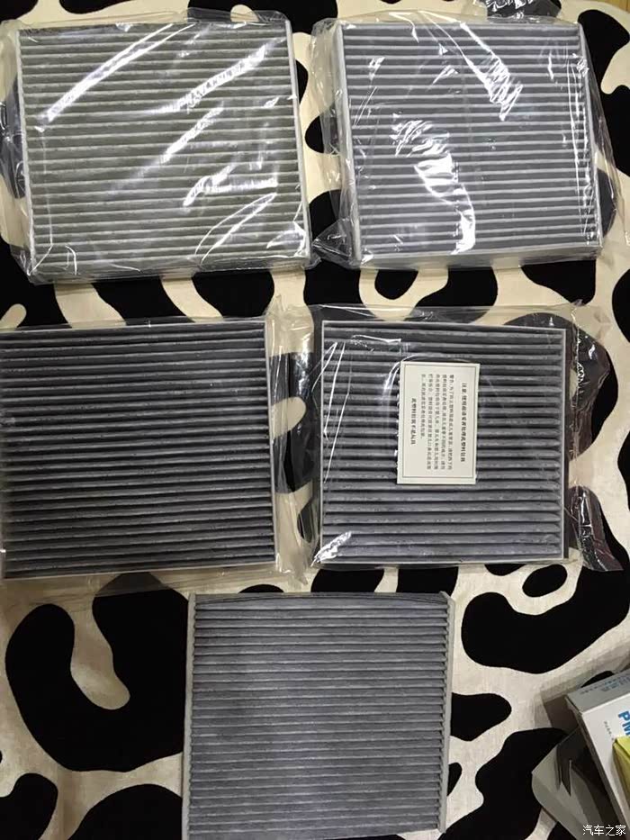

性价比之选推荐 韦斯特的MK1140以及博世的4260;
3M的XF003811635价格略高但是性能比较好;
最长见的曼牌CU/CUK1919 以及LAK 516并不推荐;
至于有钱人可以买原产电装滤芯(说实话真的很薄)
以上价格仅以某东活动价为参考依据
果照一发(上下图对应)
