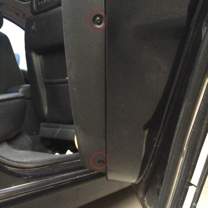

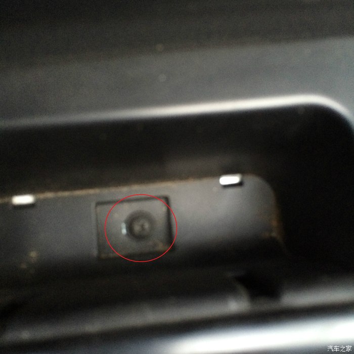

1. 拆掉车门内饰板, 周边共计5颗螺丝钉;
2. 取下内拉槽盖和螺丝钉

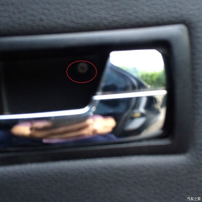

3. 卸下门内拉手螺丝钉

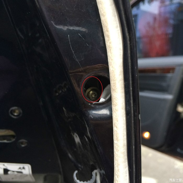

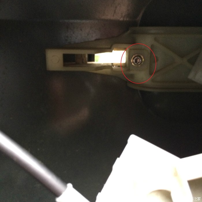

4. 撬开门侧面的螺丝孔圆盖片, 然后松开其内的螺丝钉

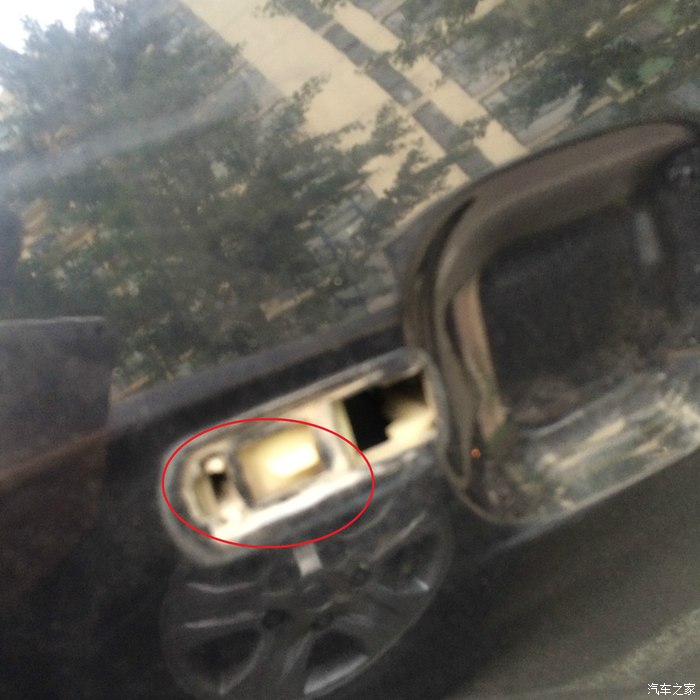

5. 小心地卸下门外拉手的小盖,然后取出门外大的拉手
6. 卸下锁机固定螺丝钉,从门外取下固定锁机用的塑料棒

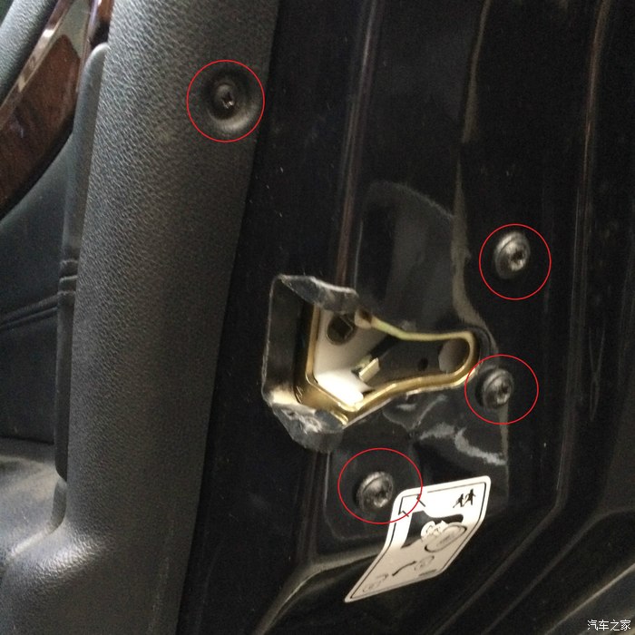

7. 取下门侧固定锁机的3颗螺丝钉,然后就可以拿出整个锁机构

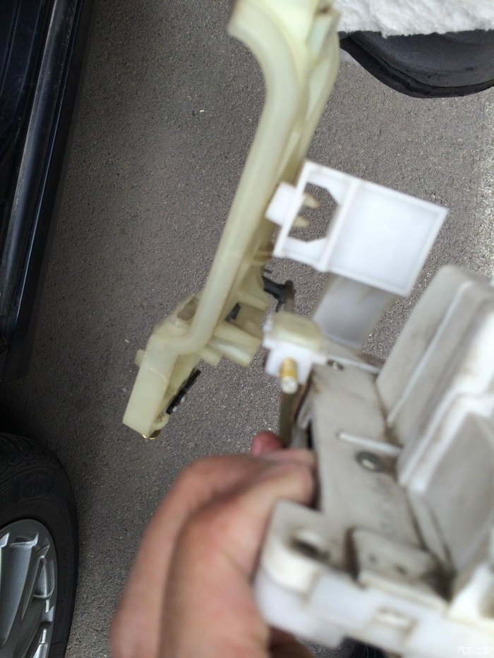

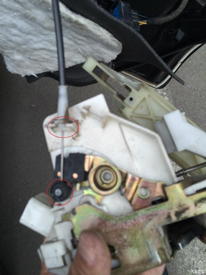

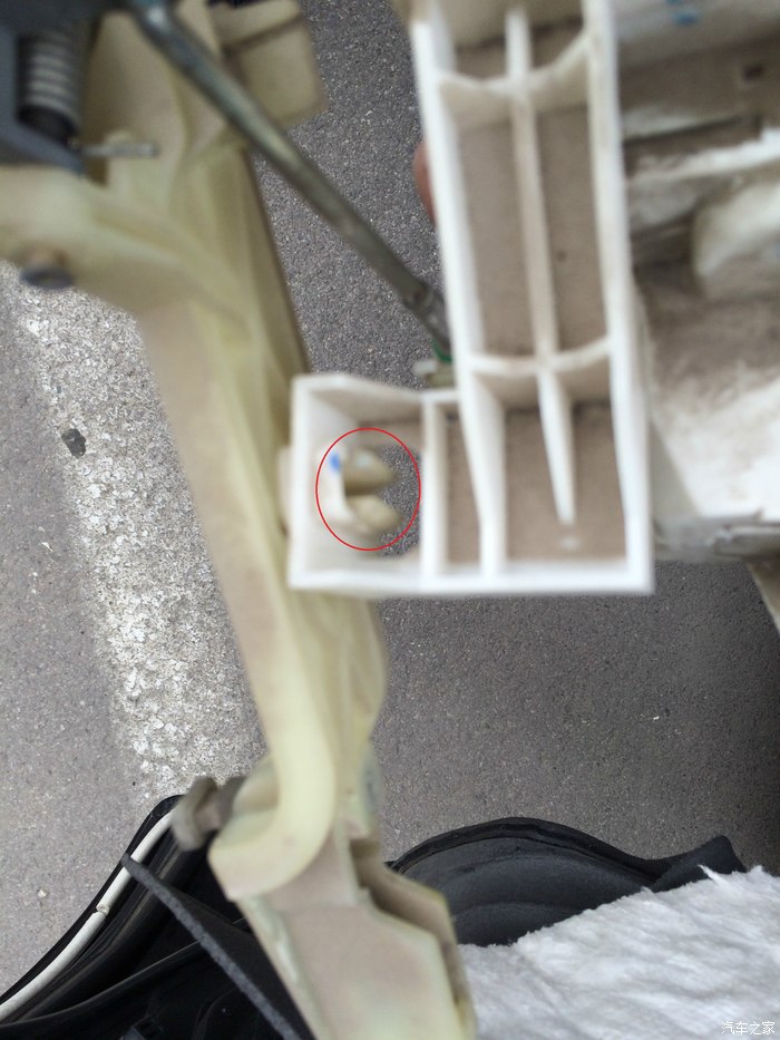

8. 分离连接锁块的配件
9. 很容易摘取

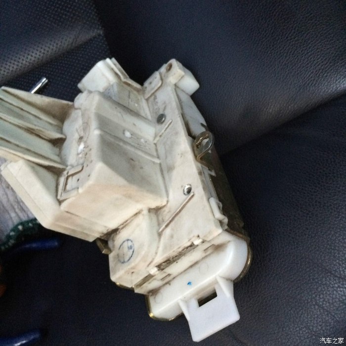

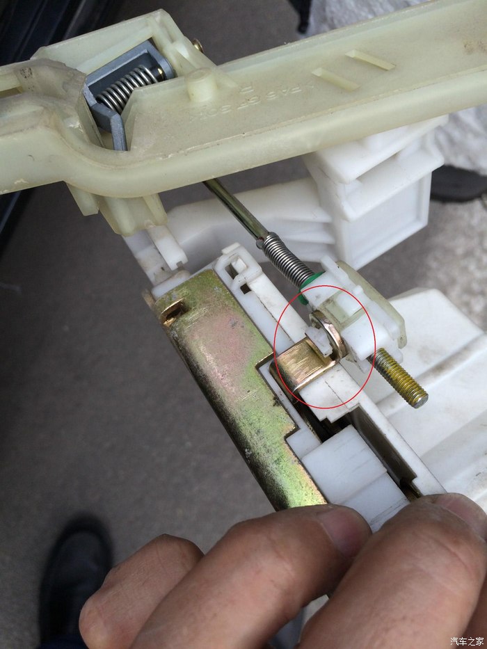

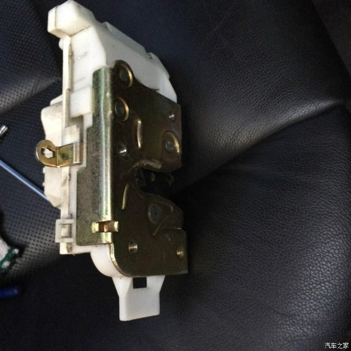

10. 最后分离出来要更换的锁块
