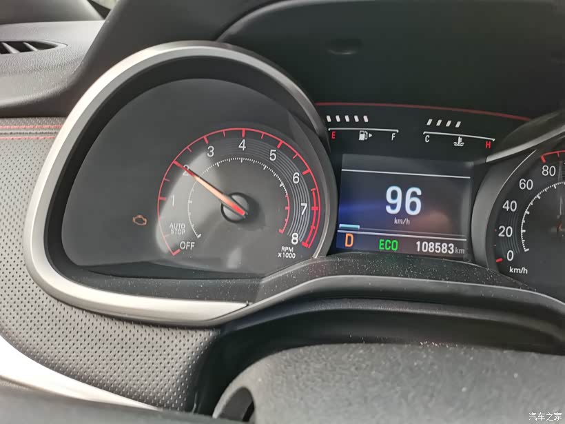

科鲁泽亮发动机故障灯这也算是个通病了,很多朋友新车几百、几千公里就会亮灯,关于这个问题,给大家分享一下导致科鲁泽亮发动机故障灯的几个原因!
主要有以下几点:
第一:吹洗泵损坏导致发动机故障灯常亮,导致吹洗泵损坏主要有两个原因,第一:加满油凑整,尤其凑多了坏的更快,所有开科鲁泽的朋友把加满油凑整的习惯改掉,加油时候直接告诉加油员,加到跳枪即可,现在都是手机支付几毛几分都可以,不用凑整。第二:油箱灯亮了才加油,经常把油跑到油箱灯亮才加油,也会导致亮发动机故障灯,切记!
第二:油箱盖。这个是很多人甚至4儿子店最容易忽视的地方,科鲁泽的油箱盖密封圈比较脆弱,用力大了很容易拧碎,碎了就会报发动机故障灯,具体怎么拧都看下自己的油箱盖,上面有教程,加完油尽量自己拧油箱盖,很多加油员都是用力拧的,一旦密封圈碎了导致亮灯,就去网上买一个质量好的,不要去4儿子买原厂盖,质量不行,切记!
第三:油品。科鲁泽国六车型,还是很挑油品的,不要加私人油和小加油站的油,加了很容易亮发动机故障灯,中石化和中石油是最稳妥的,我1.3一直加95石化,因为很多两桶油的92油不达标,懂得自然懂,不解释!
第四:油门踏板传感器。这个坏了导致亮发动机故障灯的比较少,但是也有很多人遇到过,在以上三点都检查没有问题的情况下,记得检查油门踏板传感器,电脑检测也会有相应的代码报踏板处故障,但是不要被忽悠换总成,只是更换一个传感器就好。
总结:以上四点基本就是科鲁泽发动机故障灯常亮的几个主要原因,大家遇到亮灯的可以自行排查!
