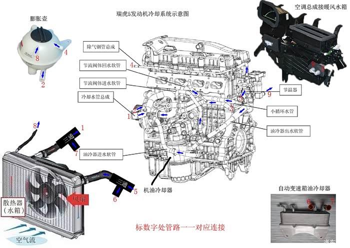

有机酸型冷却液的介绍:有机酸型冷却液OAT在发动机内部形成的保护膜是非常牢固的,因此冷却液中防腐剂消耗极少。具有很长的寿命(使用5年,存储8年),可以大大减少冷却系统维护次数,其次由于不含硅酸盐,对水泵的密封有很大的好处,可以延长水泵的寿命。有机酸配方有的只使用有机酸缓蚀剂和铜特效缓蚀剂,有的以有机酸缓蚀剂为主,含少量无机缓蚀剂。有机酸缓蚀剂主要指含4个碳原子以上的一元酸和6个碳原子以上的二元酸及相应的盐,对冷却系统中的钢铁及铝等多种金属都有保护作用,而且在使用中消耗缓慢,用于轻负荷发动机冷却液可以显著延长冷却液的使用寿命;用于重负荷发动机冷却液,则可以免除添加延效剂的麻烦,因而同时受到轻负荷和重负荷发动机冷却液的青睐,是近年来应用较多的一类缓蚀剂。有机酸型冷却液的主要技术难点是选择合适的抗泡剂以及解决玻璃器皿腐蚀、传热腐蚀和模拟使用腐蚀中铝片变黑的问题。经过多方面试验研究,目前在这方面取得了较大进展。<br/><br/>本人在成都,冬季基本最低温度也在0度左右,因此原厂-40摄氏度的防冻液防冻性能足够用了,关键还是看重防冻液对发动机管路的保护作用,个人认为除了机油外防冻液是对发动机最重要的保护,马虎不得,还是用原厂防冻液最好。对防冻液的认识源于本人第一辆车二手QQ,到手也才4万多公里,当时对车完全不懂,开了没多久就发生了暖风水箱漏水故障,漏的副驾下面全是水,去修理厂换这个暖风水箱要拆整个中控台,工程叫一个大;由于原车主对水箱加的是水,估计也就是普通自来水,修理厂要好一些,修好后加的是桶装纯净水,具体里面是什么水我也不清楚。直到后来学习了些资料才决定自己更换为正品防冻液,当时在京东上买的长城防冻液,自己动手更换,拆开接头放水后看到铁水管里面一层铁锈,用自来水加兑水箱清洗液清洗一次,再用自来水清洗了二次,都还是没法完全去掉锈渍,没办法就这样加防冻液用吧。由此可见防冻液对发动机是多么的重要,如果不及时更换造成对发动机管路的腐蚀后果是很严重的。<br/><br/>3.发动机冷却系统资料<br/>因为绿色和红色是不同种类的防冻液不能混用,为了尽量完全更换防冻液收集了些资料,首先画了虎5冷却系统管路图如下:&nbsp;
瑞虎5冷却系统图,本来可以把各水管画着连在一起,不过会遮住发动机部分细节,改为标数字,图中标相同数字的管接头是相连的。

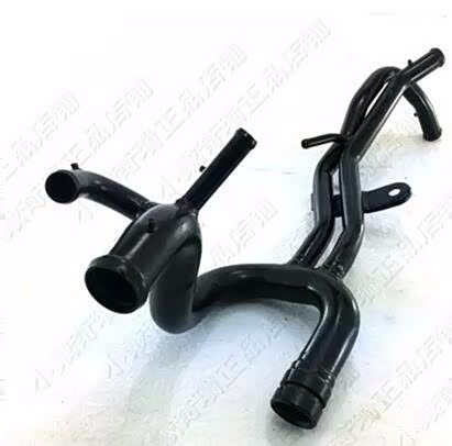

冷却液流动方向讲一下,从水泵处开始,就是图中冷却水管总成,标数字1那根顺着弯连到发动机体上的位置对着的就是水泵,防冻液通过发动机内部水套从节温器总成处流出,顺着小箭头方向流动,注意节温器总成有5个出口,朝上的那根是接除气钢管,另一头接膨胀壶4号接头,朝前那根5号粗管(里面有节温器,防冻液到87度开启大循环)接的水箱进水口5号接头,底下靠发动机里面那根是发动机小循环回水管,接到冷却水管总成,靠外那根是接机油冷却器进水管,中间有个三通分流一部份到节气门,都接回到冷却水管总成上,朝后那根9号接的暖风水箱进水管,暖风水箱出水管也接回冷却水管总成。水箱和自动变速箱油冷器属于大循环,回水都流回冷却水管总成。<br/><br/>上面说了这么多有点乱,其实就是节温器关闭时冷却液走小循环只通过发动机、暖风水箱、机油冷却器、节气门四大部分,而节温器打开时大循环冷却液除了以上部分还通过水箱和变速箱油冷器。<br/><br/>还有需要注意冷却系统是个封闭的加压循环,密封加压是因为发动机正常工作水温需要在90-100度间,但常压下水在100度就烧开沸腾了,必须要加压提高沸点(大家都知道在高山上气压低要用高压锅烧水这是一个道理)。而且膨胀壶的盖子同时也是个压力开关,当水温过高(比如散热风扇损坏或外部环境温度过高造成无法散热等极端情况)冷却系统内部压力达到危险高压时会自动顶开盖子内弹簧卸放系统压力,高压蒸汽液会通过盖子从膨胀壶边上放出保证系统稳定,所以平时需要添加冷却液时注意不要在热车时打开膨胀壶盖防止烫伤。<br/><br/>另外根据虎5坛友更换经验只能更换出大概5升左右的旧液,但说明书(冷却液容量7.5&#177;0.5升)上有更多,而以前问过4S师傅和淘宝卖家都说3桶2升装防冻液就够了,这令我感到疑惑。这次自己动手想尽量多的把旧液排出,经过分析,想要完全更换防冻液首先要找到整个冷却系统的最低点,实际观察确定是自动变速箱油冷却器处(自动档虎5并不是水箱放液处),但还有问题就是各处存在的低洼点即使用高压气枪冲刷也无法有效排出旧液,特别是水泵接铁水管处明显有个低洼点,只有用吸取并加蒸馏水清洗的方式稀释并排出,计划准备用细的特氟龙管从3接口处插入至水泵处吸液。<br/>
484发动机铁水管图,如图从水泵出来后有个明显U型上弯,此处容易积液。

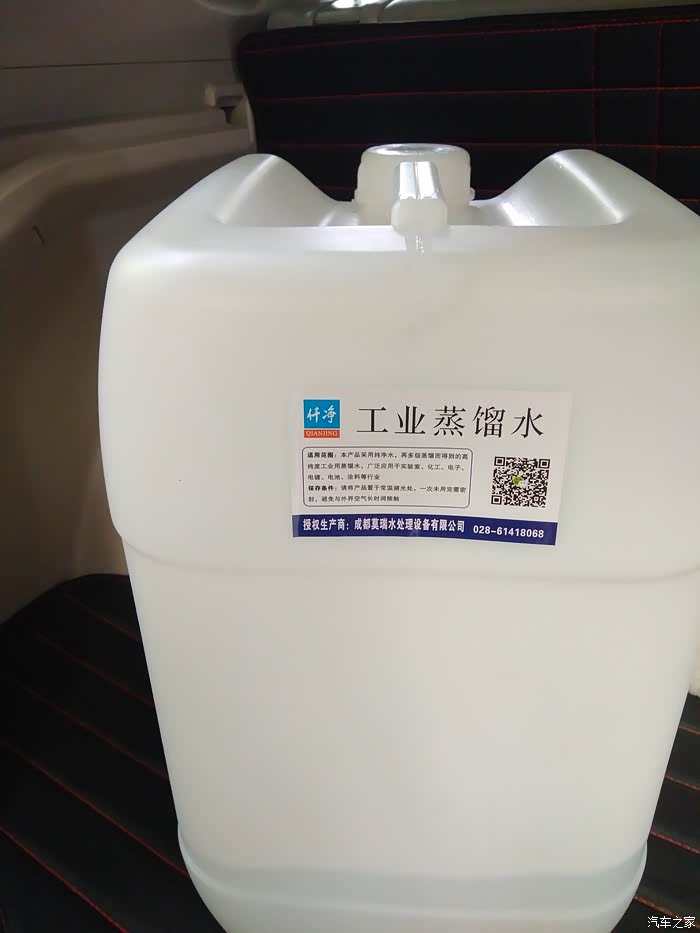

淘宝购的成品工业蒸馏水

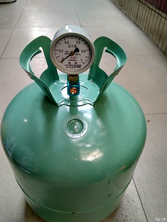

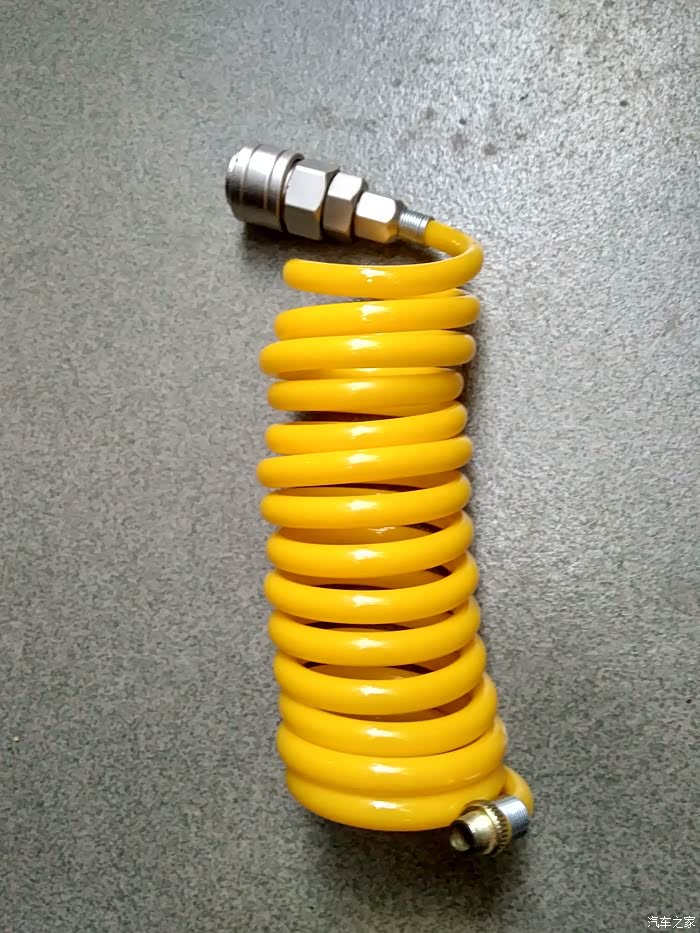

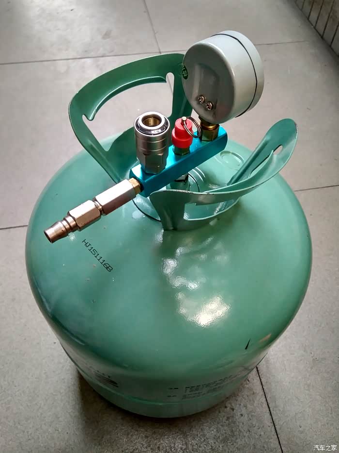

基于上一辆QQ车管路锈蚀的经历,此次打死不会用含杂质的自来水清洗冷却系统了,本来是想自制清洗用蒸馏水的,用硅胶管和高压锅制作,实验了一下太慢了,光不停的换冷凝水都要把人累死;所以上淘宝购的工业蒸馏水,淘宝卖家离单位10多公里算很近了,55元买了一桶25公斤足够用了,用指针万用表测了下蒸馏水电阻为50千欧。<br/><br/>3.准备的工具<br/>隆重介绍自制的便携高压气罐,用一搞空调的朋友送的空R22罐子改装,2分接头的三位气路分配器为核心,上装出气用气动快速接头、压力表和红色安全阀(8公斤),侧面用进气气动快接连接单向阀作充气用;关键零件是M12x1.25(钢瓶接口)转2分不锈钢转接头,开始组装用的生料带密封,后发现会漏气,后改为液态生料带,密封效果非常好。
正面图,压力表可以随时观测到罐内气压
接口图,用的标准2分接头气动零件。

充气用的转接气管

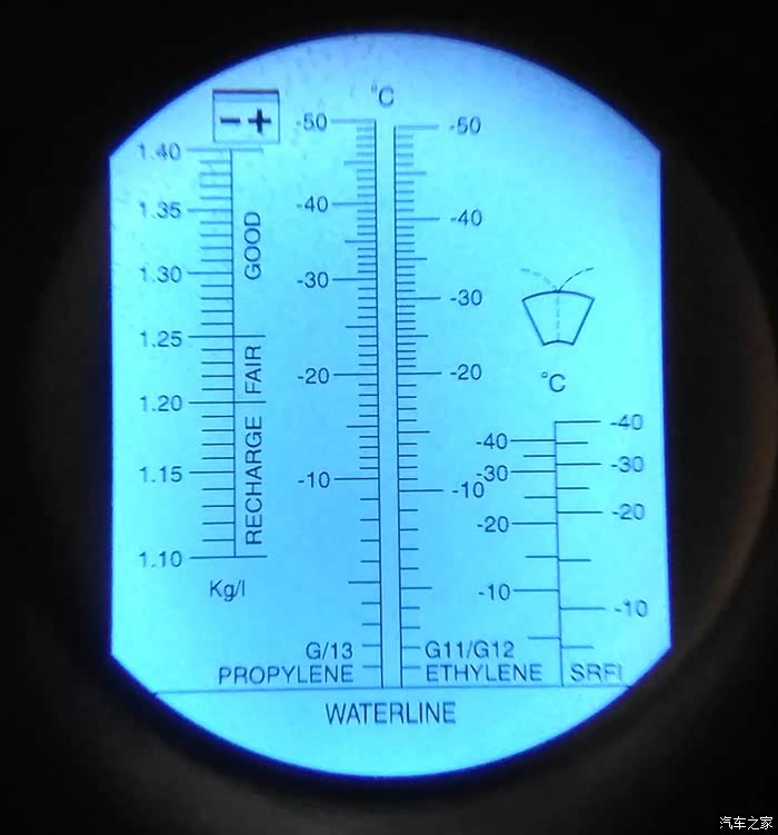

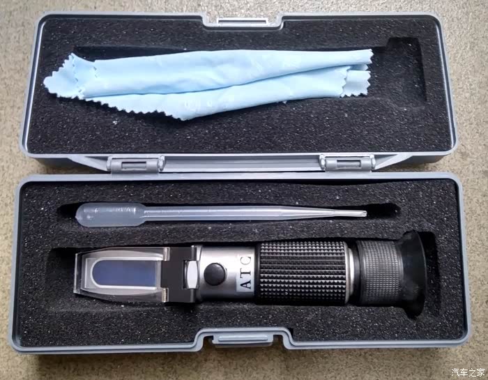

早年间买的冰点测试仪
手机拍了张内视图

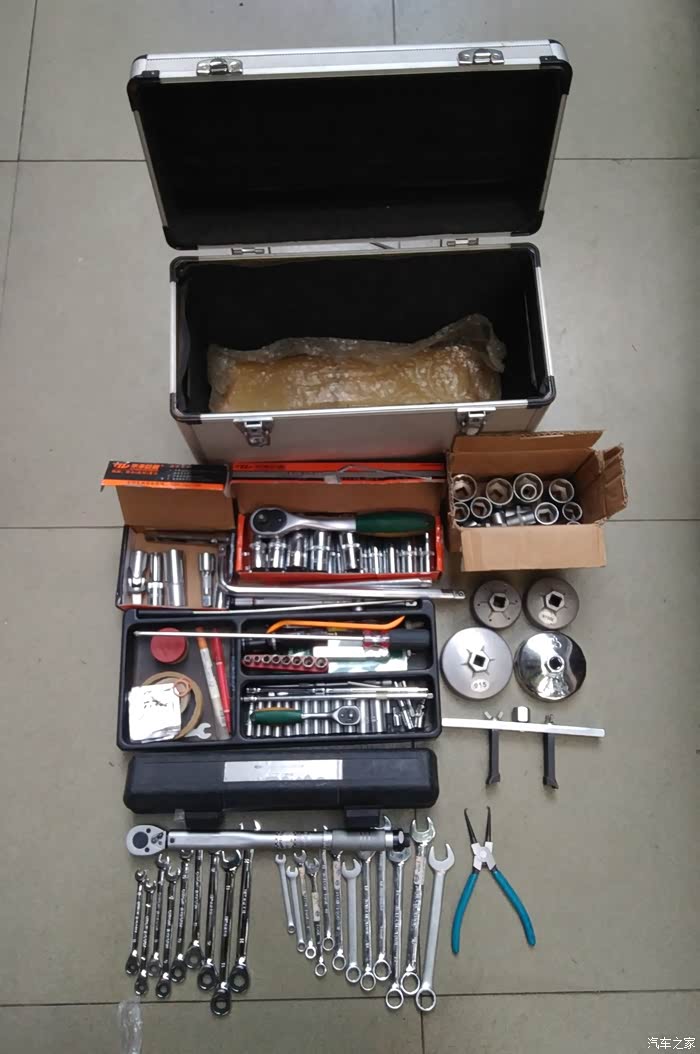

这么多年慢慢购置的汽修工具,用一个早年在百安居买的工具箱可全部放下。

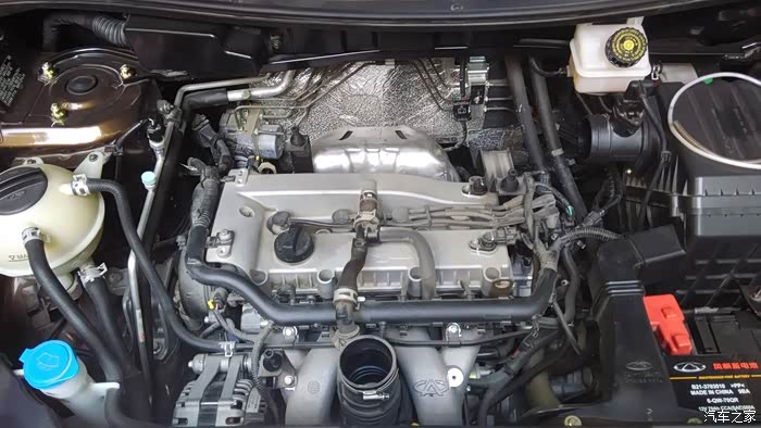

先拆掉发动机保护罩,实际上空气滤也要拆掉。

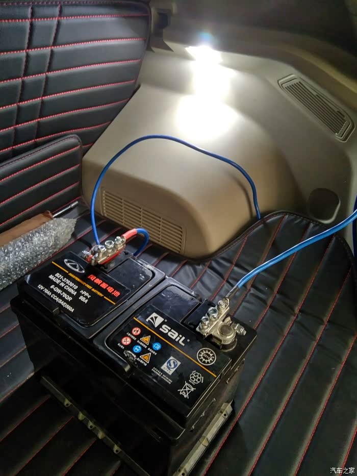

拆掉电瓶后移到后备箱并接到上次装的超级电容上,电瓶连接座是很多年前买的了,这次终于又用上了,连接电线用的16平方硬线液压钳压的镀锡铜鼻子。

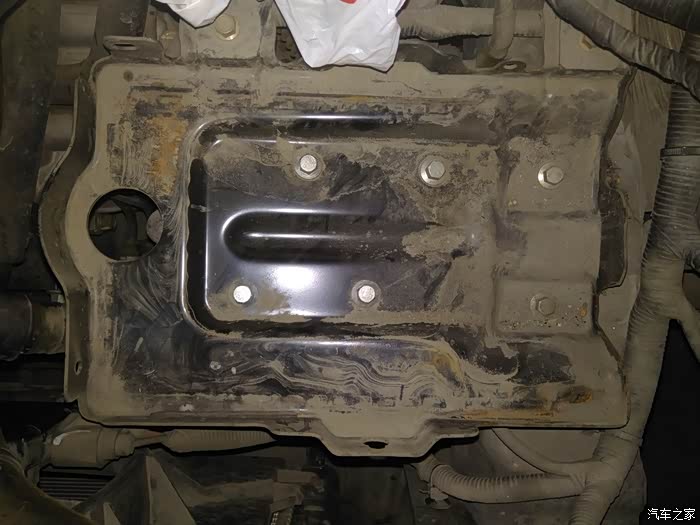

露出了电瓶座托板,注意正极接头用塑料袋子包了下绝缘。
拆掉电瓶座托板(8个10mm螺栓),露出两个电瓶座托板三角支架,后感觉下面那个长点的三角支架碍手,也将其拆除(2个10mm螺栓),注意上面有固定线束的两个线卡要拆掉才能拿出三角支架。

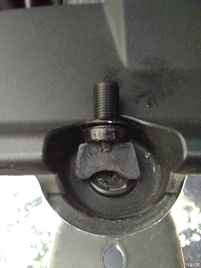

拆掉水箱放液螺栓,这个螺栓非常紧,圈数又多,用鲤鱼钳夹住拆了非常久才拆下来,手都累酸了,注意上面的橡胶密封圈别搞丢了。

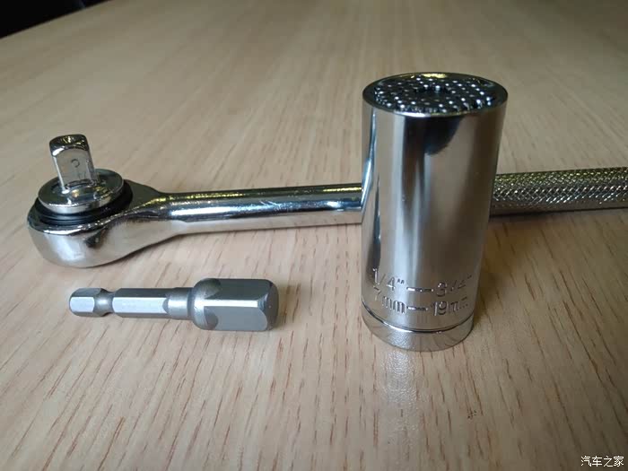

正好双11搞活动,立马买了一套万能套筒,图上三件总共花了19.8元,&nbsp;以后遇到拆异型螺栓总该轻松点了。

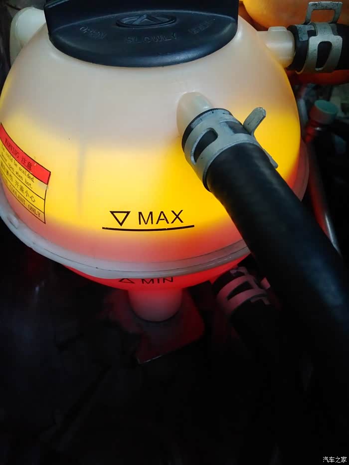

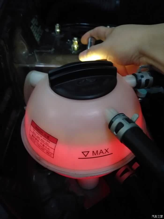

实际加液量为3桶原厂防冻液全部加完,冷车液面刚好在max线下。
跑热车后的液面,比max线高一些,换旧液时看了下当时冷车液面在min线下面一些,记得当时提车是液面是在max下一点,三年半的损耗还是有的;至于热车时液面比max高一点就不用理会,液面比2个排气管出口低不影响就行,何况夏天高温时多多少少会损耗一些水份排掉。
后记:关于2.0瑞虎5自动档防冻液加多少的计算:<br/>新换原厂红色防冻液实测冰点-43.5摄氏度,加入到水箱的防冻液实测冰点-34摄氏度(因混入了未排干净的残留蒸馏水)。

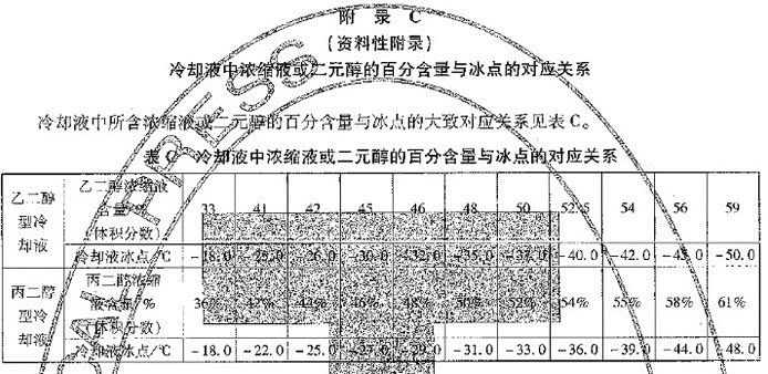

借用坛友gxlat024的资料
根据上表和实测冰点,乙二醇体积占比从55%减至47%,计算出加入的6升原液中醇体积3.3升,水体积2.7升;装入后醇体积3.3升不变,水体积变为3.72升,水(残液)多加了3.72-2.7=1.02升左右。<br/>这样计算下来加防冻液面至max线,总共加入了6+1.02=7.02升的结果,和说明书上的冷却液容量7.5&#177;0.5升可以基本吻合。<br/><br/>保养操作的时间是17年双11那个周末,顺便还作了节气门清洗,更换火花塞,更换机油机滤和空滤;具体等有空了整理后另贴发出。另说下为什么不去4s做,因为朋友的虎3去年去4s店做了更换防冻液等保养,居然是直接放旧液加新液让我确实不敢恭维,反正工具都有,自己操作放心。更换防冻液后早晨车显室外温度11度左右,基本上上班时先打着热车30秒再动,一开始开的不快的情况基本6、7分钟水温表就会到中线,原厂红色防冻液效果还是令人满意的。<br/><br/>
