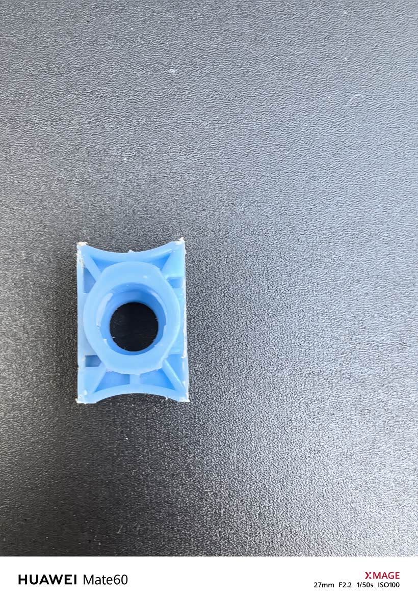

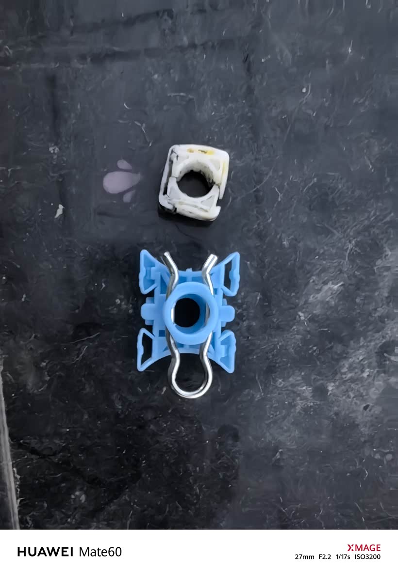

看图片,经历过的,应该都懂。13年的虎子 ,设计问题,玻璃升降器的支臂在轨道里的定位卡销是塑料的,无论怎么小心使用,最终都会因为磨损损坏。玻璃就回出现剪刀型卡滞,无法正常使用。

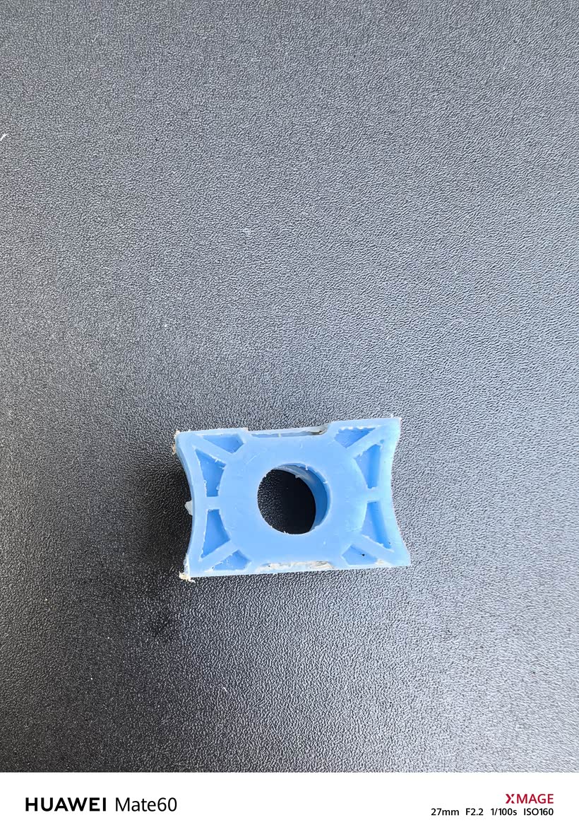

需要简单打磨一下,这款蓝色的工程塑料的,比原车的白色塑料结实的不止一点点。原车驾驶位玻璃造了9年,坏了。然后就是副驾也坏了。这玩意正常修都是换升降器总成,但费事费力还费钱,关键是,原车的总成结实的很。
就只需要换这个导轨上的滑块就行

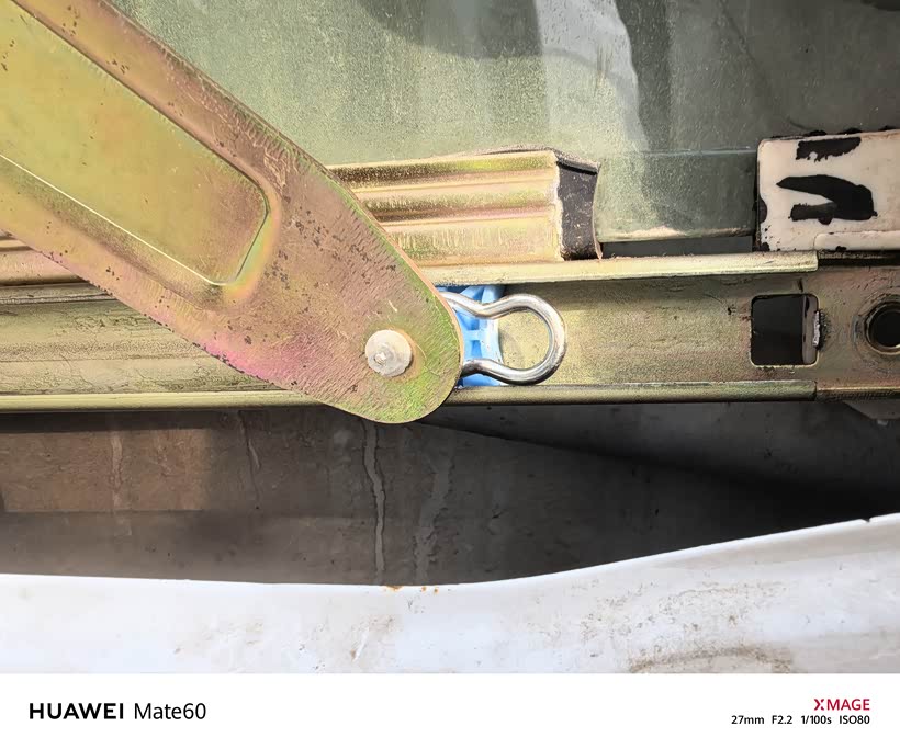

把原车右边的那个小铁片直接给扳断,好操作,也好调整位置。

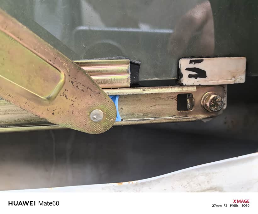

这是安装好以后的状态,估计再用个10年,车坏了,这个卡销也不会坏。
