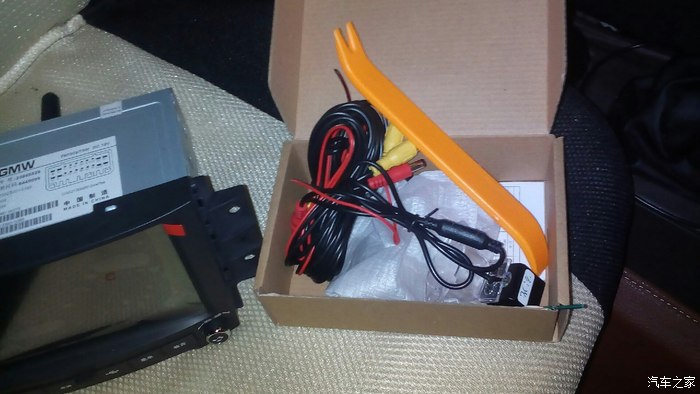

卖家送的撬板
豪华版拆下来的绝对原装货,有宏友问为啥不直接导航一体机?我觉得没必要,DVD开车不能看还要买一大堆蝶,导航还得升级,还不如手机的好用!
原车的留念

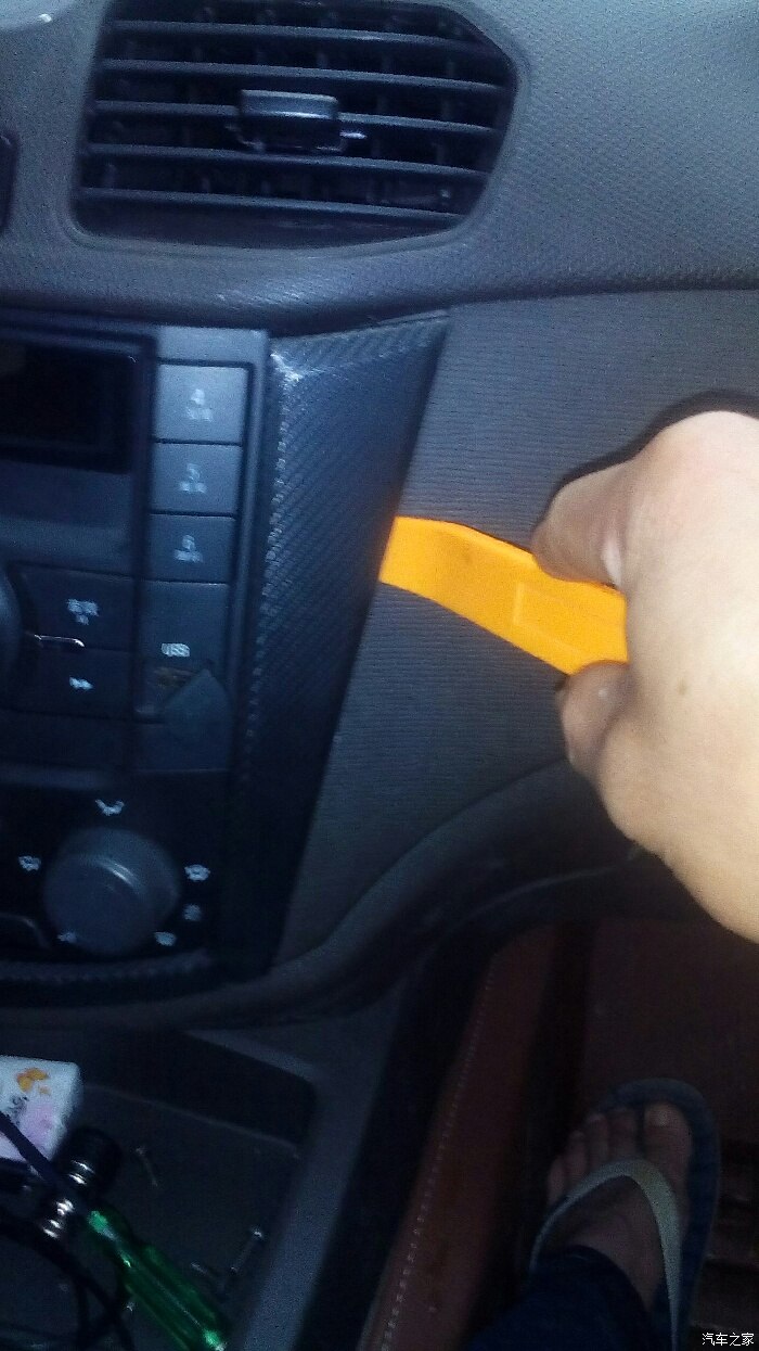

开拆有撬板就是好不会划伤内饰
装饰拿掉了

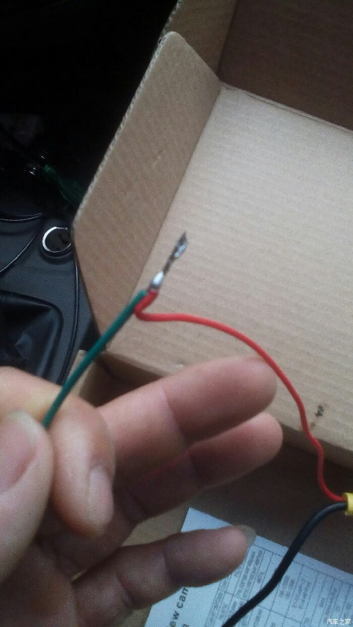

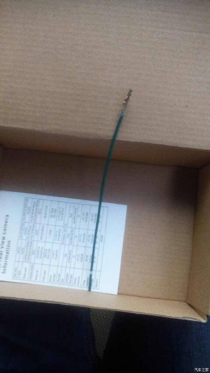

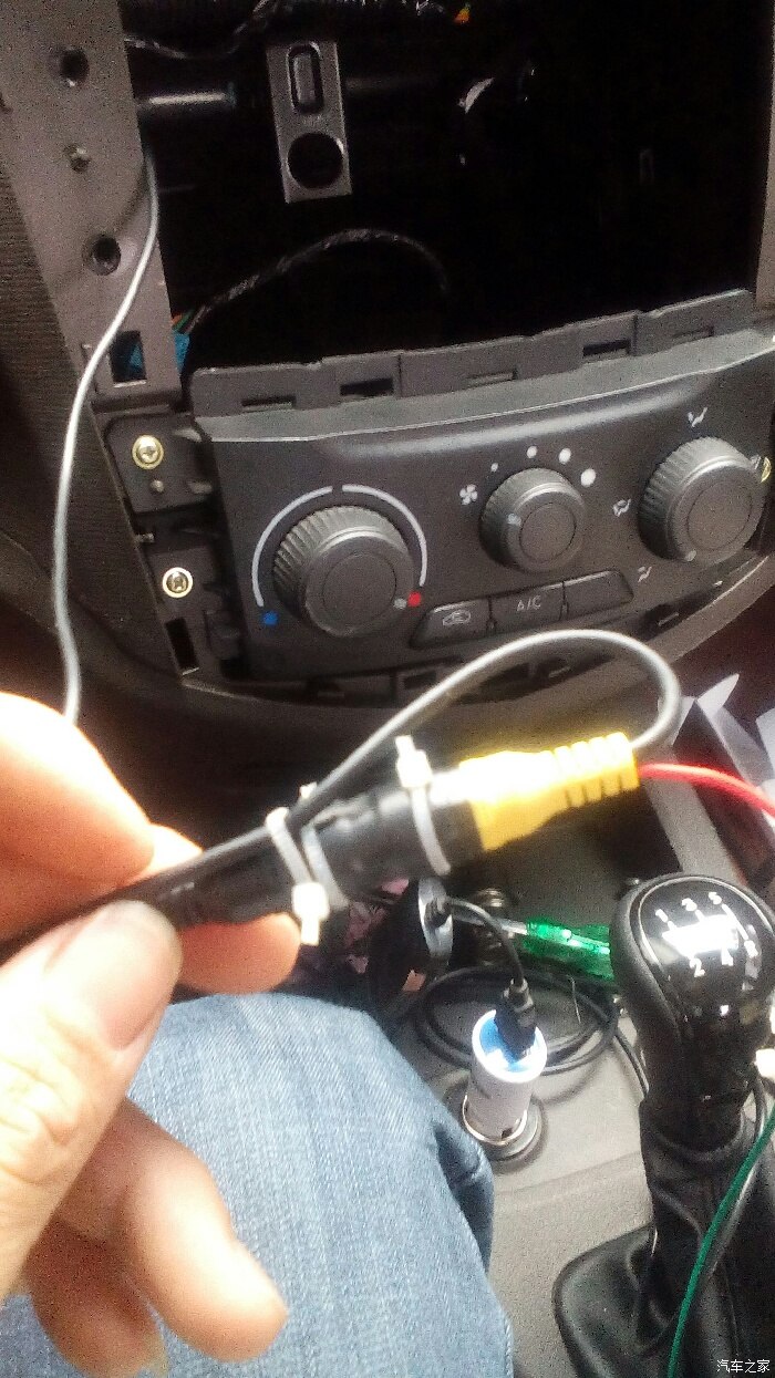

接倒车后视的转接线

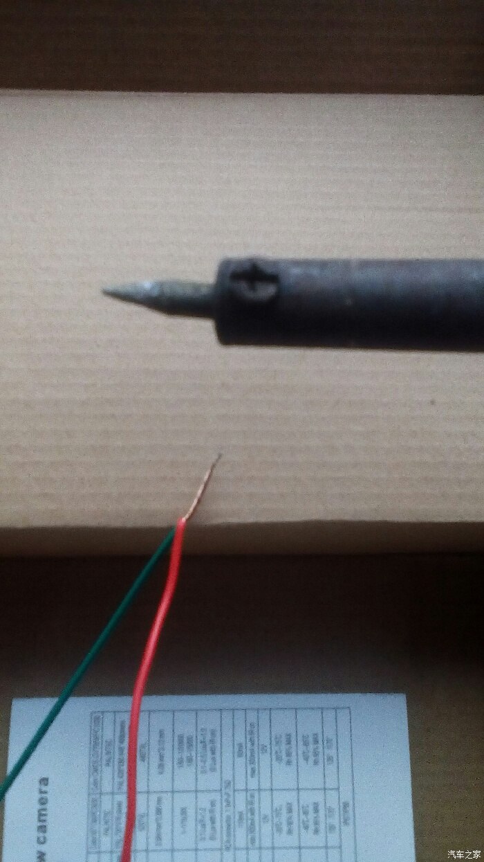

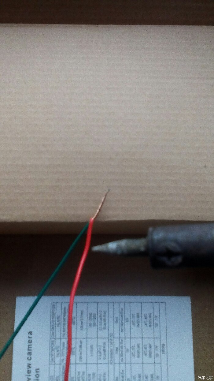

烙铁上阵还没热等等
再等
好了

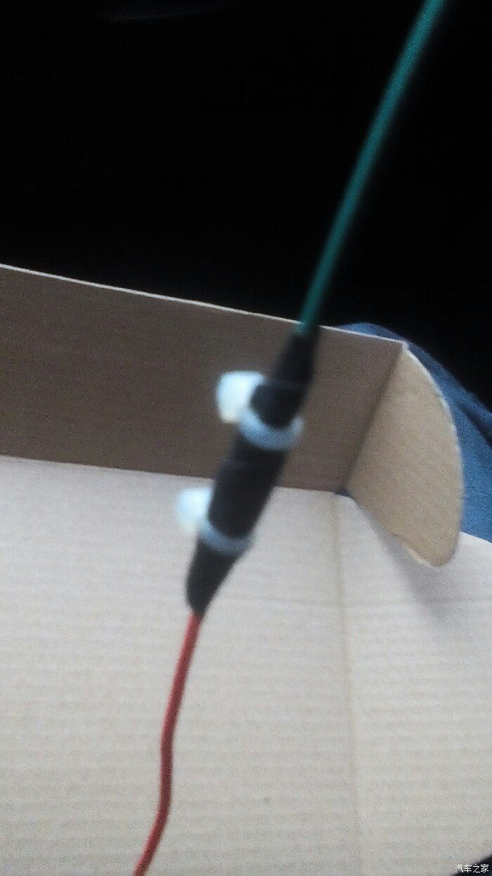

电胶布粘好再用扎带扎起来防拉断
后视线接口也包起来扎好防松动
里面也要扎

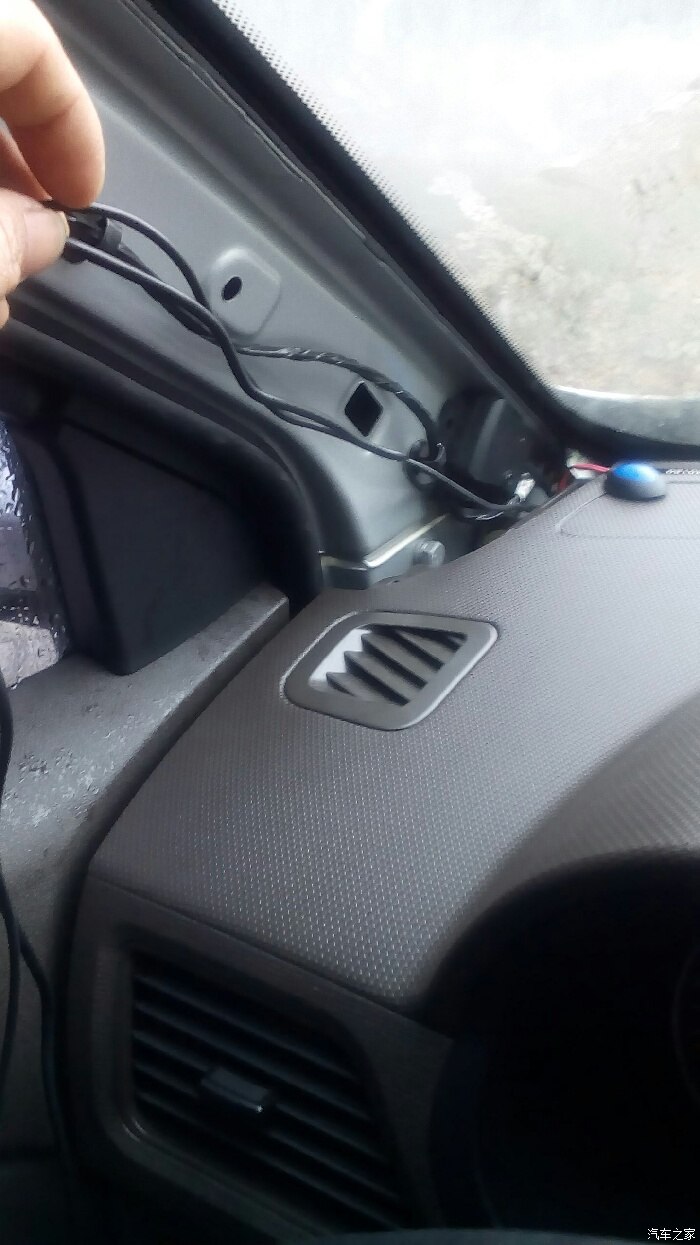

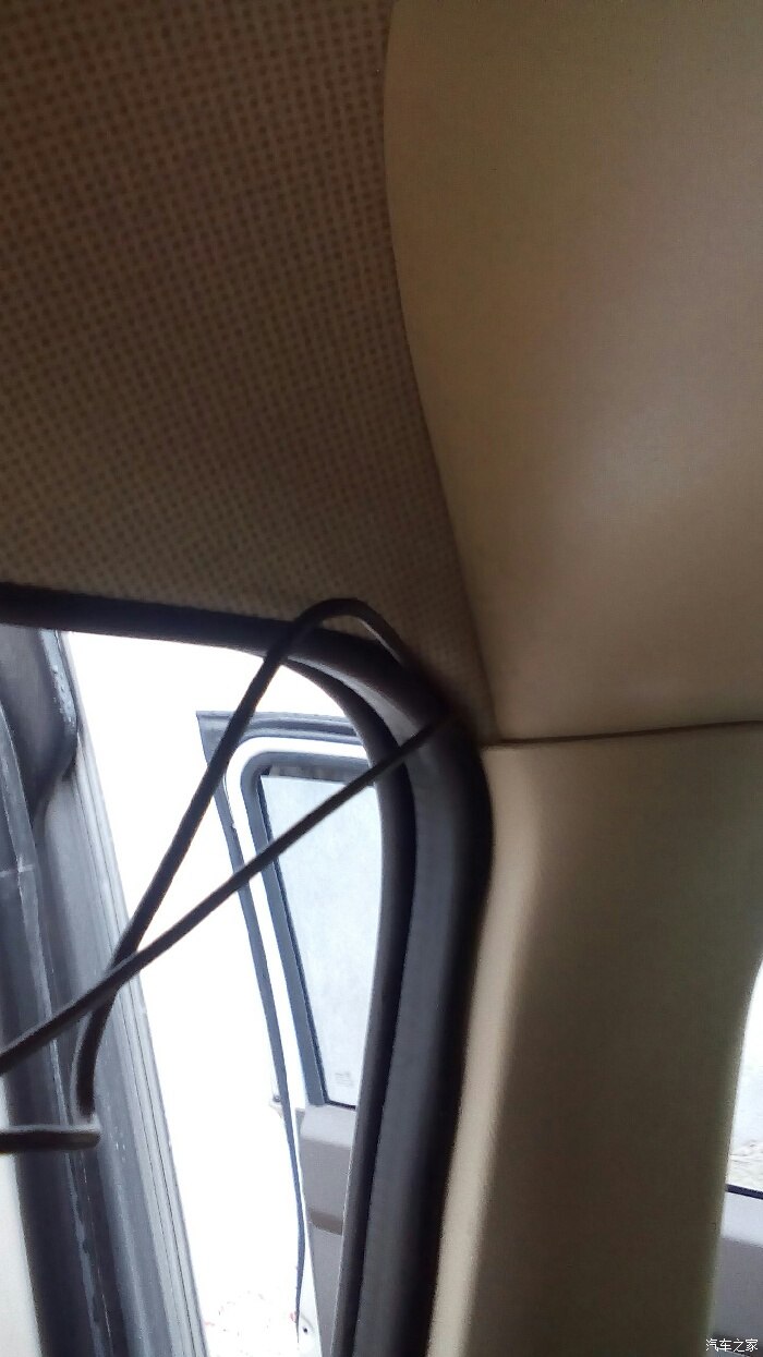

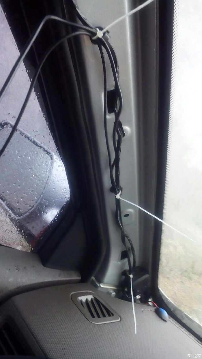

走线是走驾驶舱位两根线有一根是行车记录仪后视的
扎起

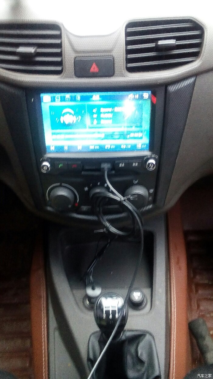

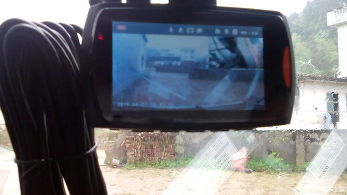

行车记录仪装上试试
手机拍模糊了,实际效果很好的!

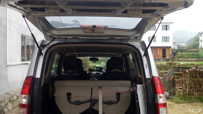

中门走线
后门

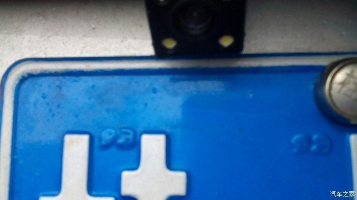

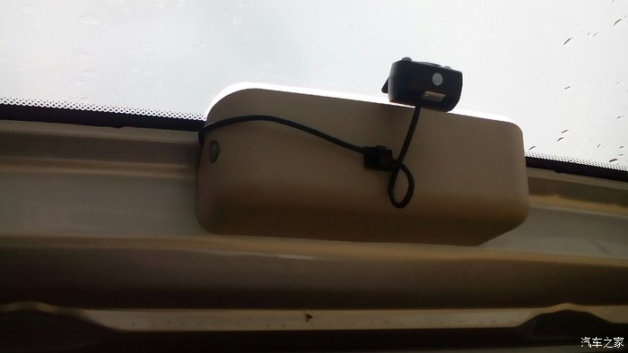

记录仪后视在刹车灯下面

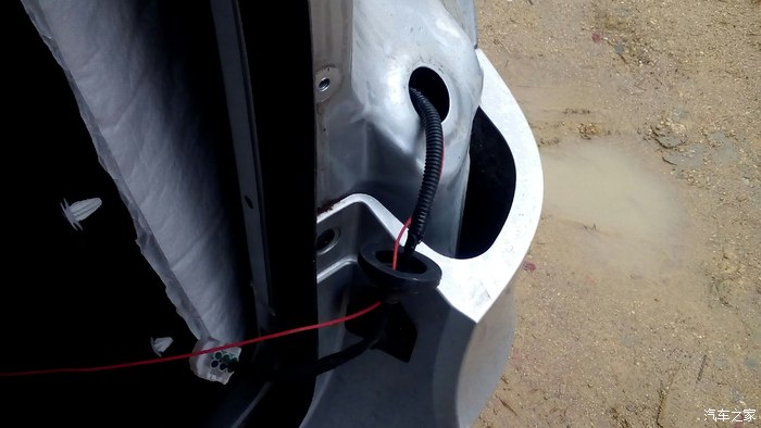

倒车视频走线

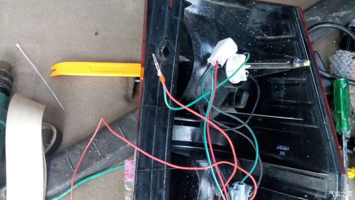

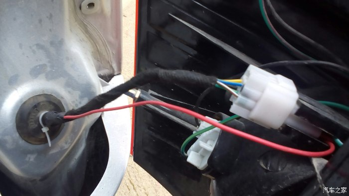

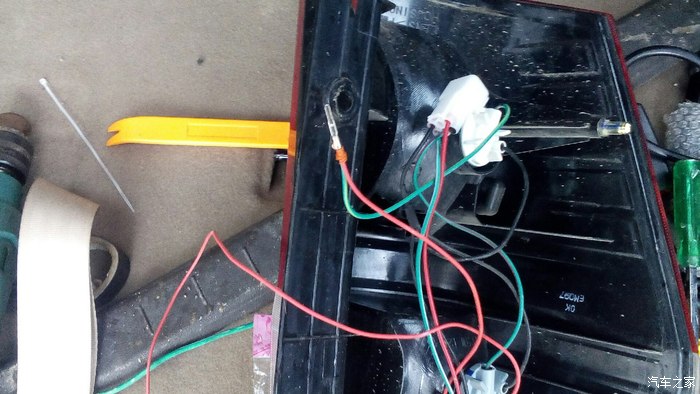

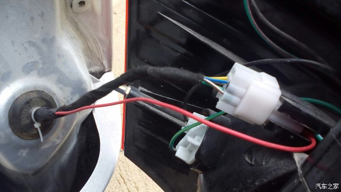

无损接倒车灯线把插头拔开里面黄色的卡子夹出来然后把倒车灯正极线拔出来,得先把密封圈用针挑起来哦!倒车灯线是地线旁边那根宏友们记住咯!把摄像头供电线缠在插头接口铁上就行了,记得穿过密封圈哦!
再来个让宏友们看仔细咯

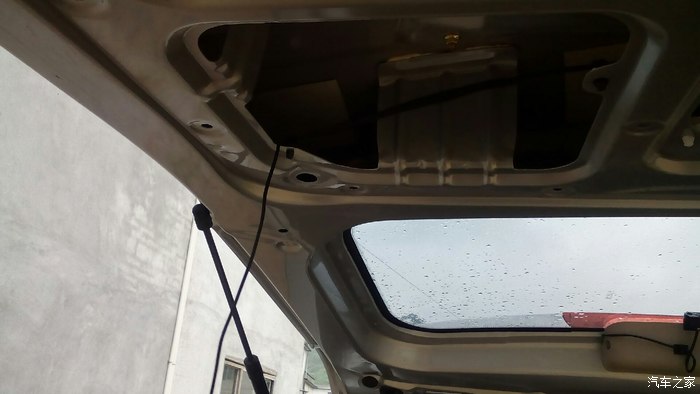

拆开后门装饰板把左边拍照灯罩拆下来换上后视摄像头就OK咯
接上线先试试看

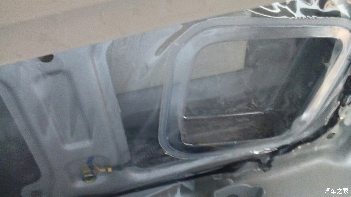

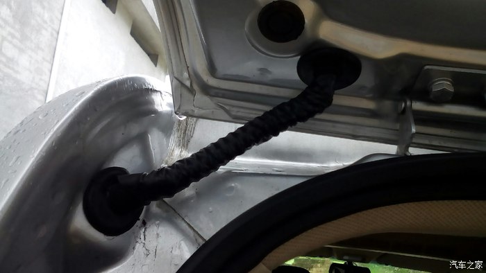

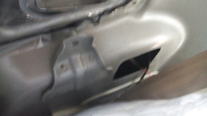

从这里穿过去
这里出来
扎带你无处不在吖你又是多么的好
来个近点的
防水膜粘回去

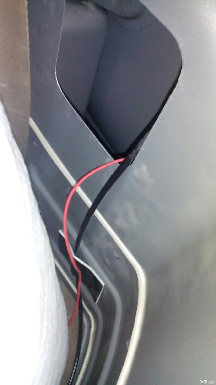

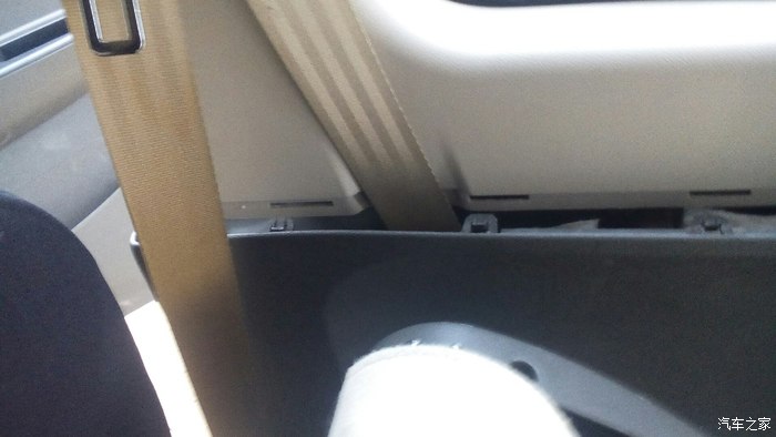

线的出口得把安全带拆下来把膜撕开好走线
内饰板撬开来

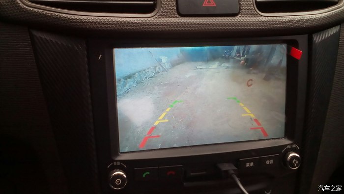

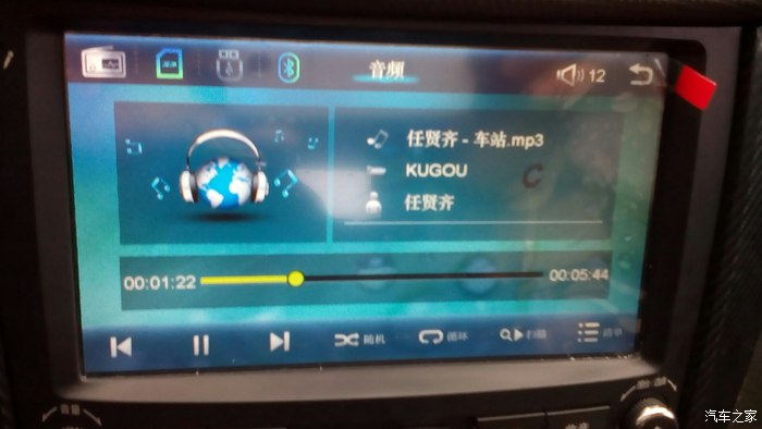

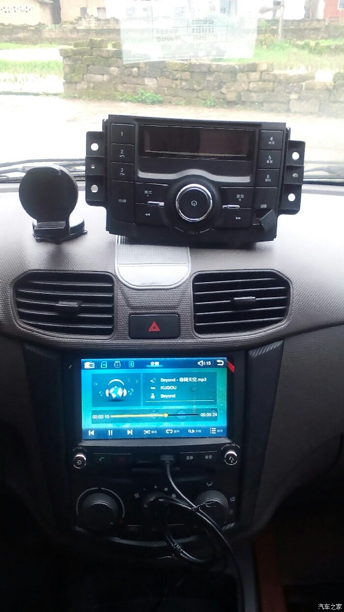

音乐界面

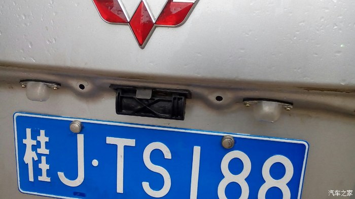

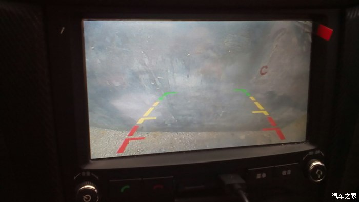

倒车摄像头
0.5米咯
摄像头露脸啦
开远点试试
