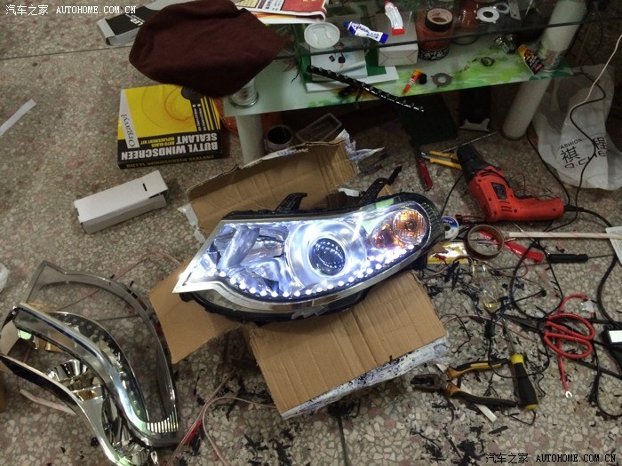

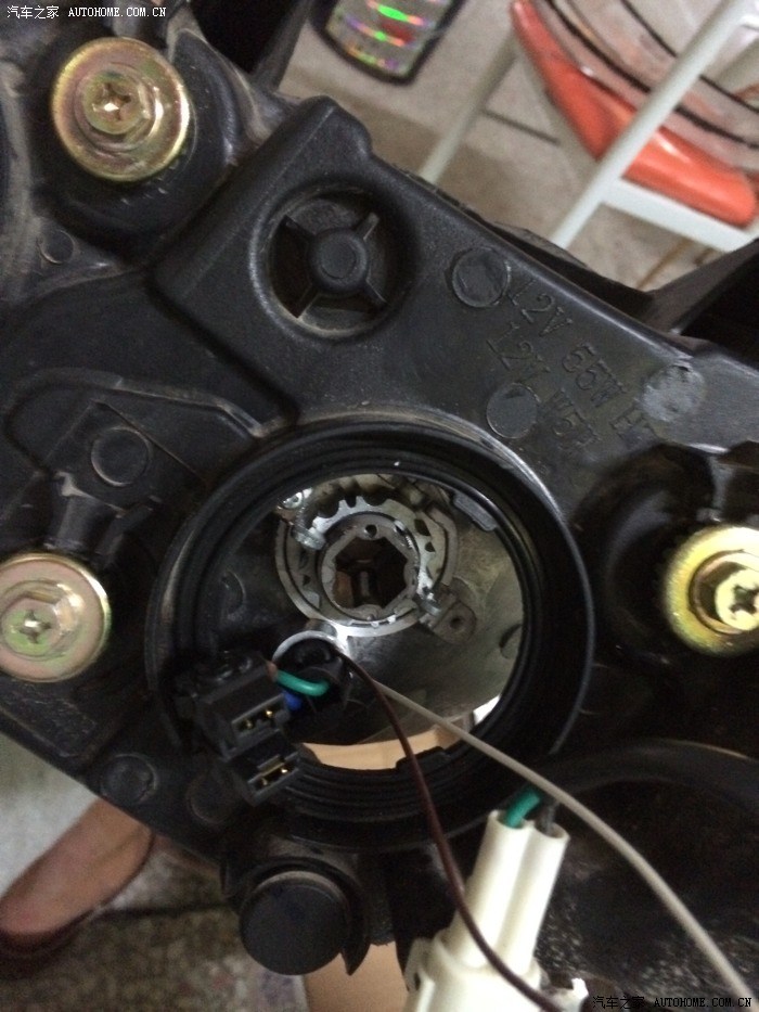

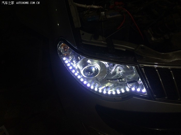

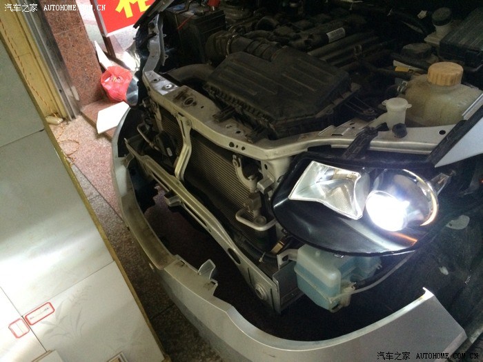

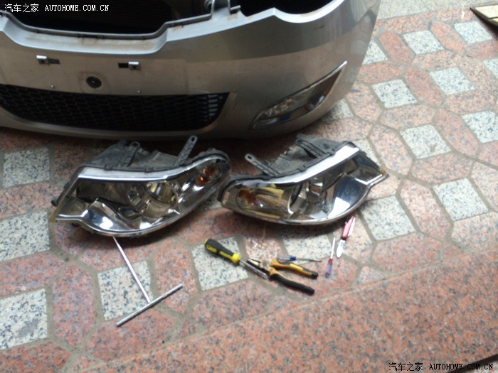

不谈亏qian 2014/08/29 00:38:41 发表在 主楼

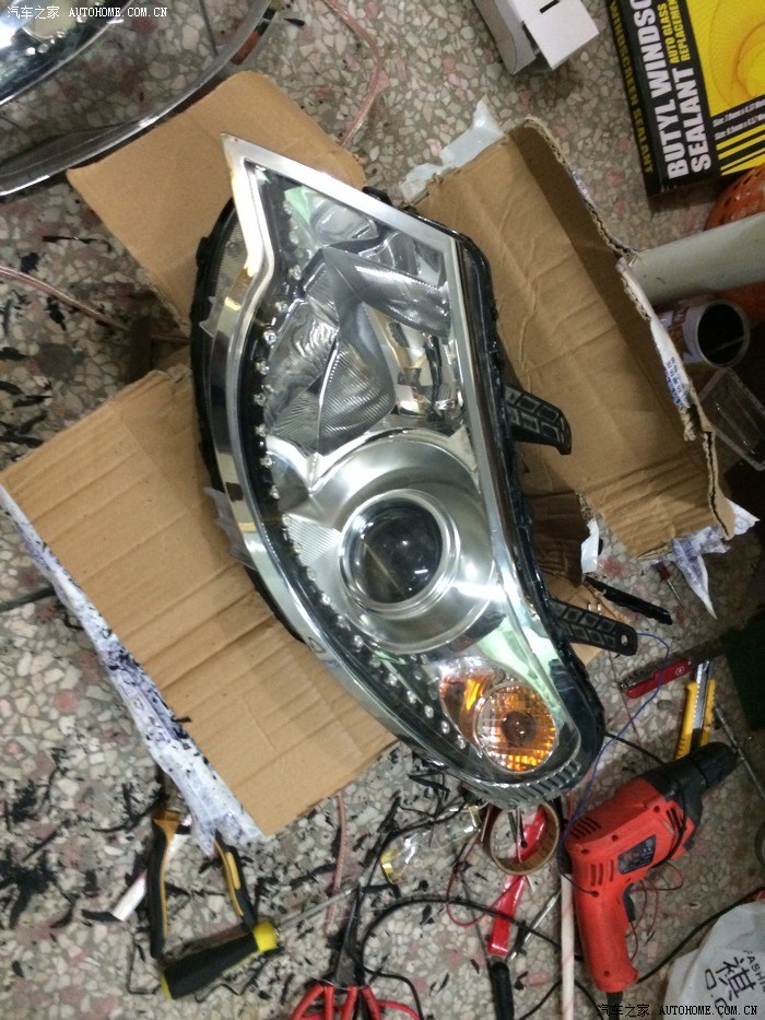

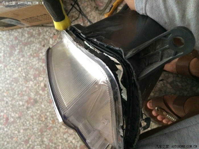

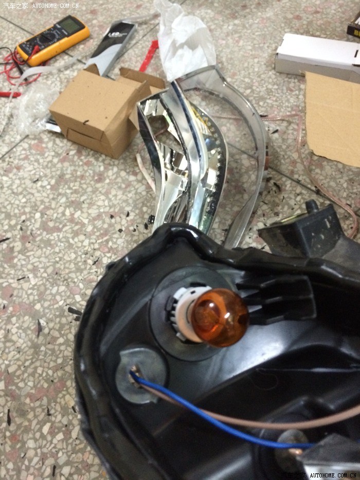

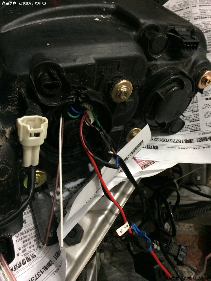

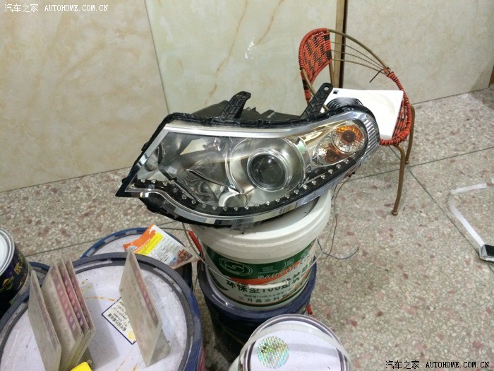

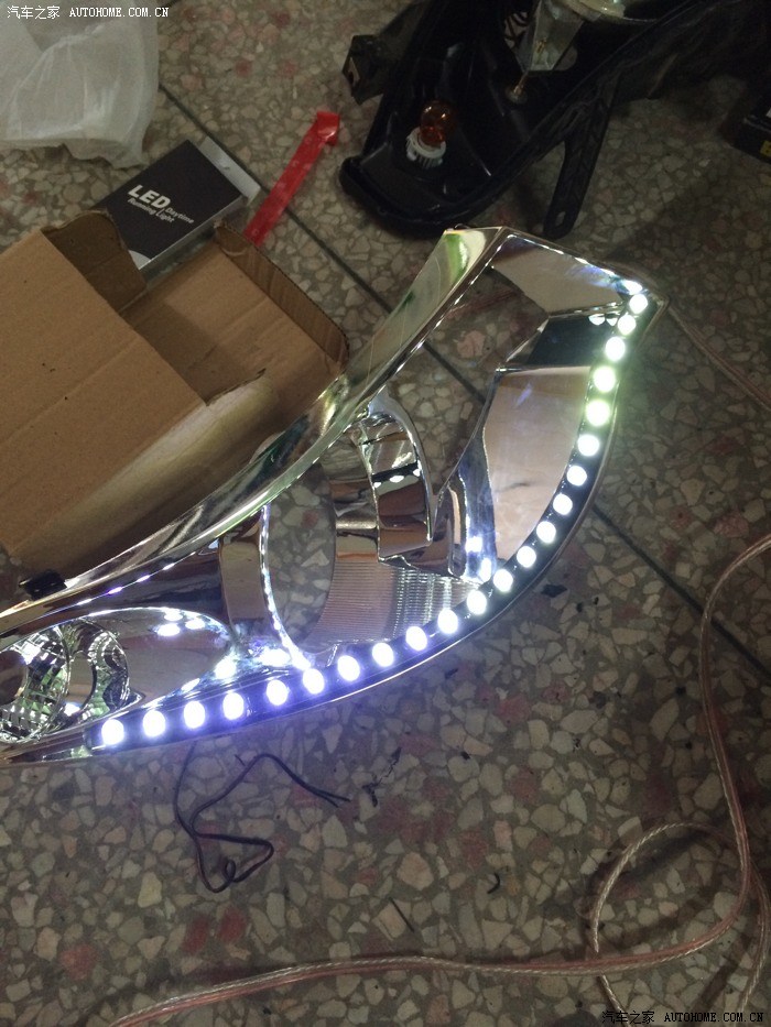

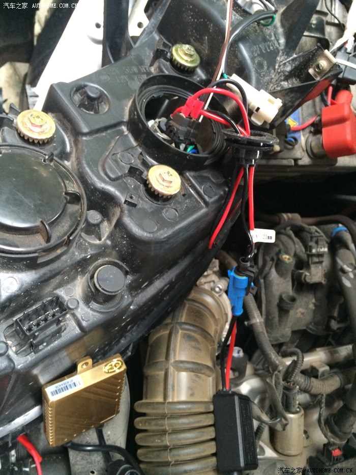

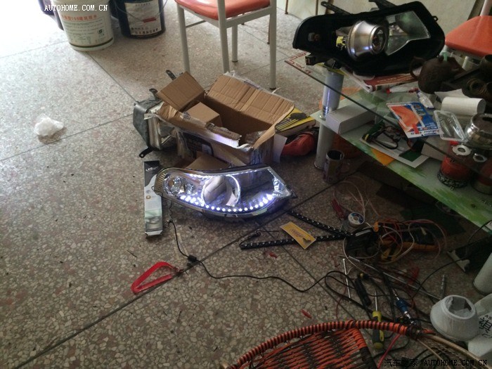

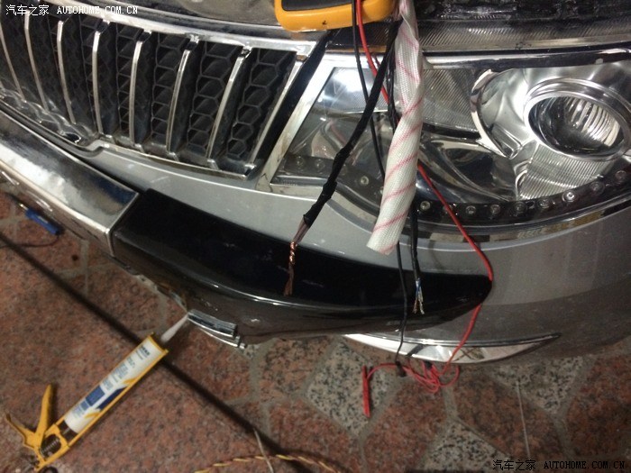

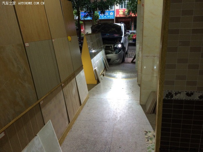

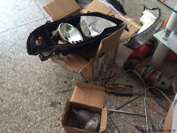

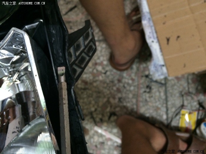

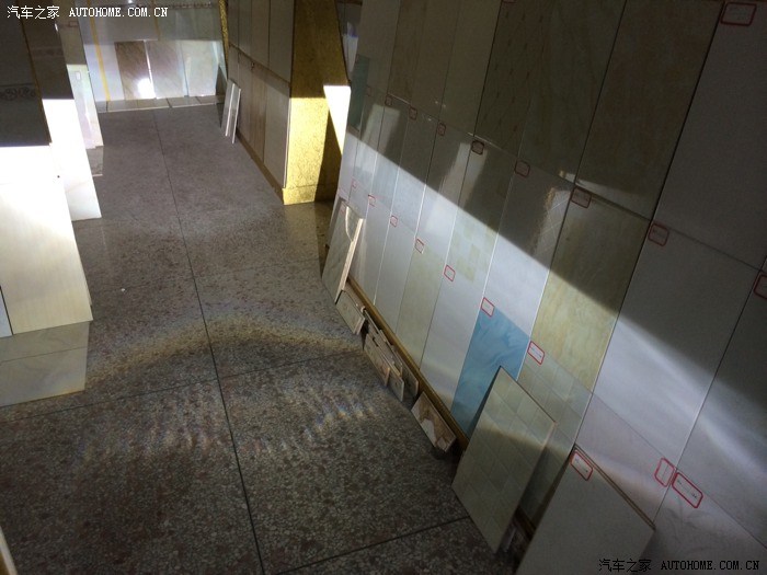

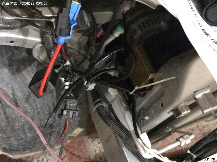

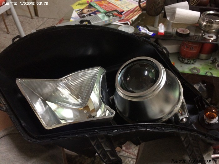

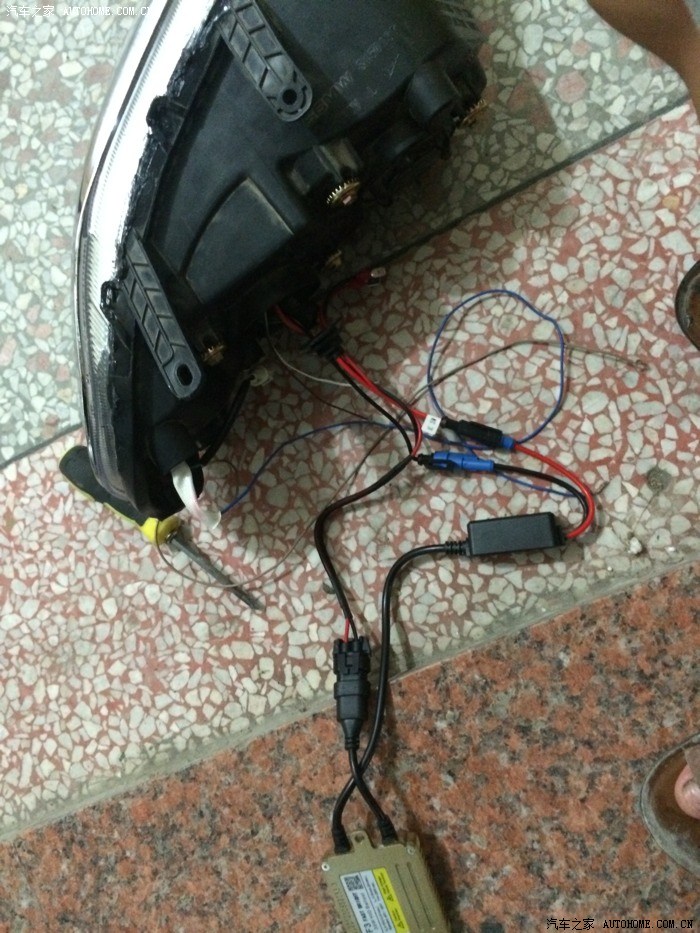

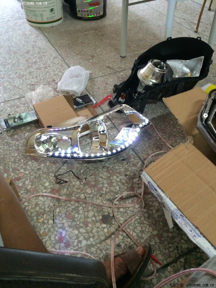

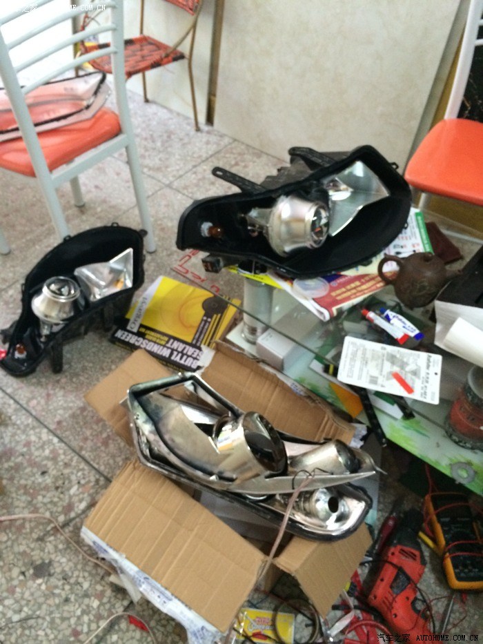

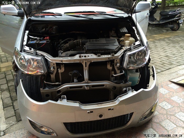

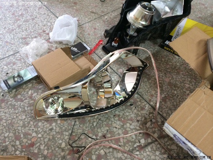

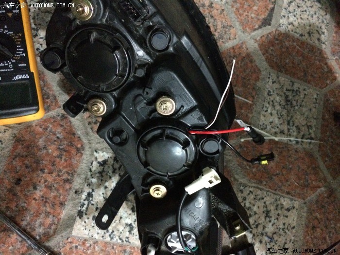

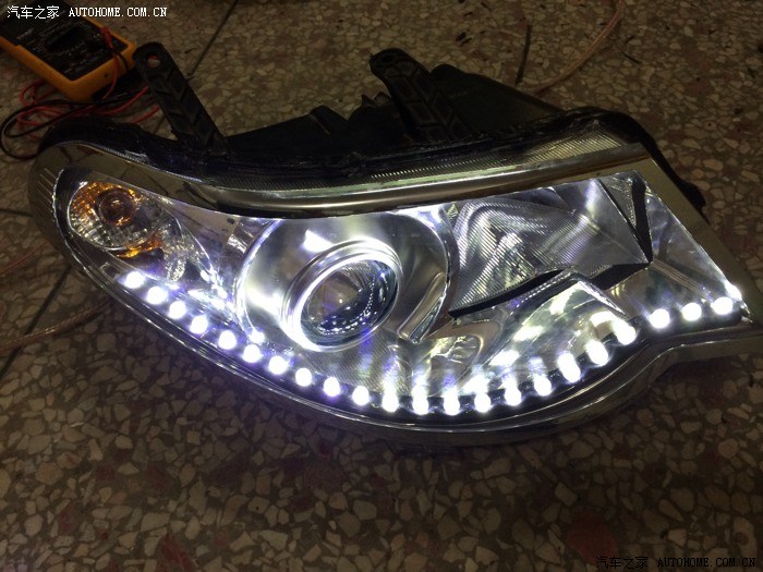

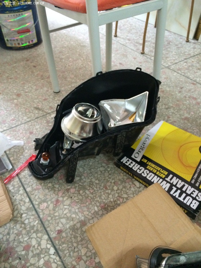

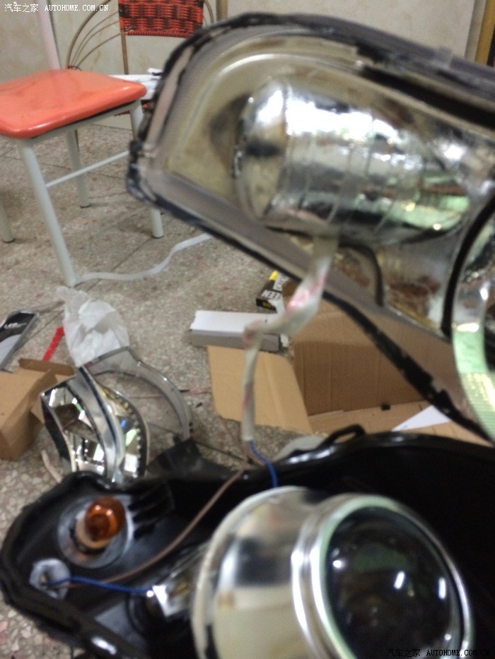

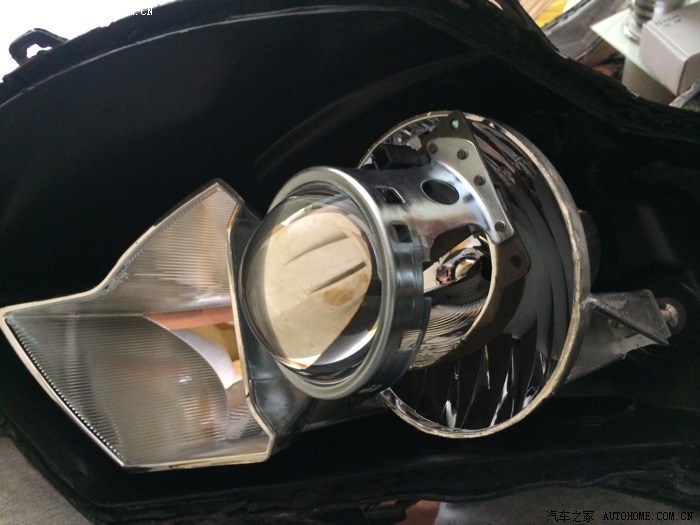

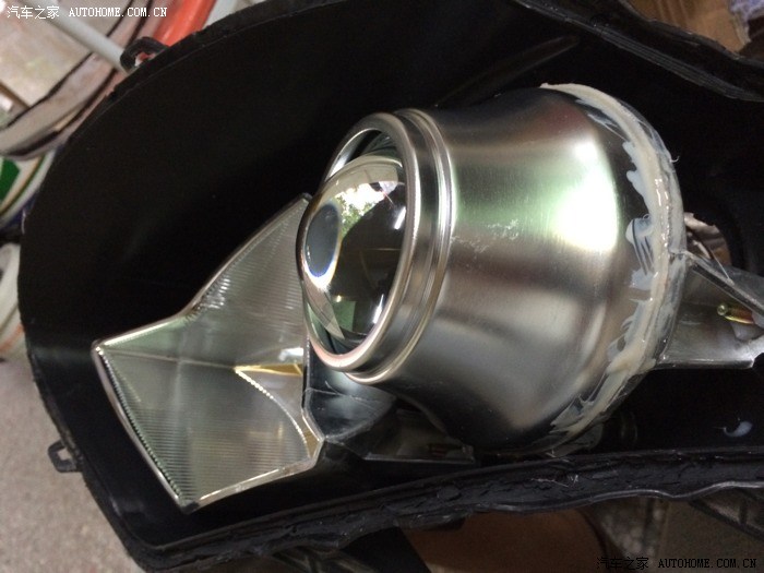

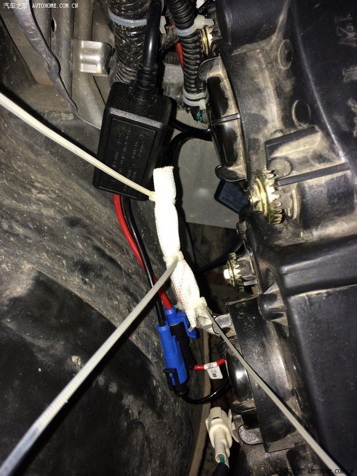

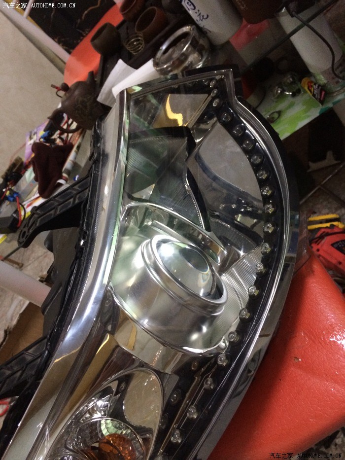

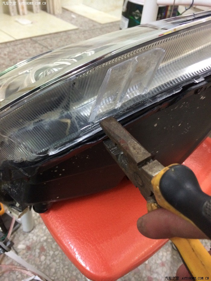

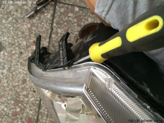

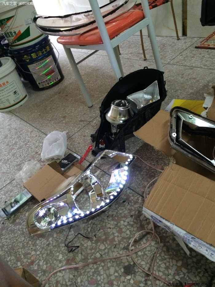

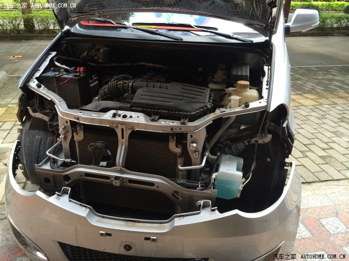

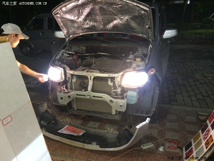

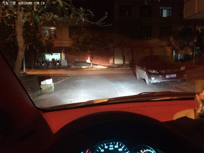

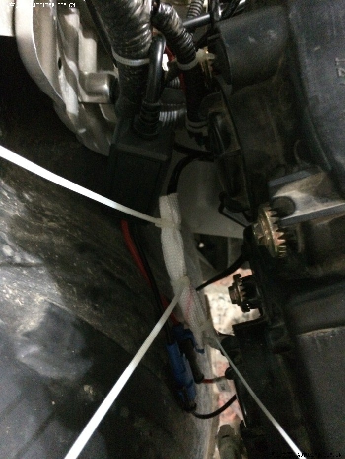

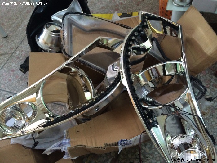

很熟练的拆下来 呵呵 拆过几次 暴力也能解决问题 无损安装 不打孔简单自己买的日行灯 不错 清理胶水 比较麻烦一地都是另外接线 双光透镜拆啦不好开到别的地方调光 调得不好 看后面 透镜罩不好看 成品 钳子夹下 另外接线供电 接线的地方用黄蜡管包起防火 太累啦一个人 12点开始高到晚上12点后面7788装好回家相机拍不出眼看的效果 曝光过度这张不错 近光远光 歪点啦 明天再调 累死…
