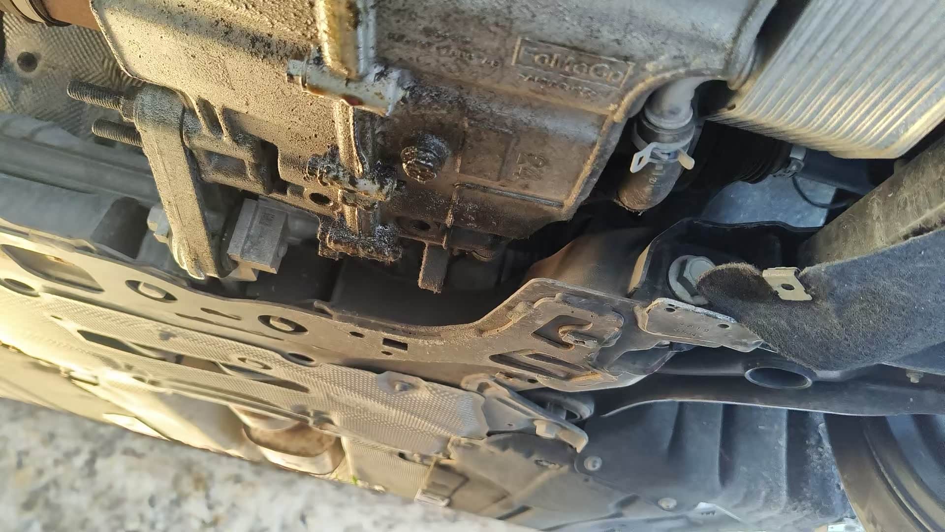

    1.拆开底护板,居然发现变速箱渗油,经过仔细观察,发现可能原车变速箱螺丝扭矩太低12nm,不能完全拧紧,索性自己把它紧上一些。后续再观察看看还漏不漏,顺便把原棉毡底护板给换掉。

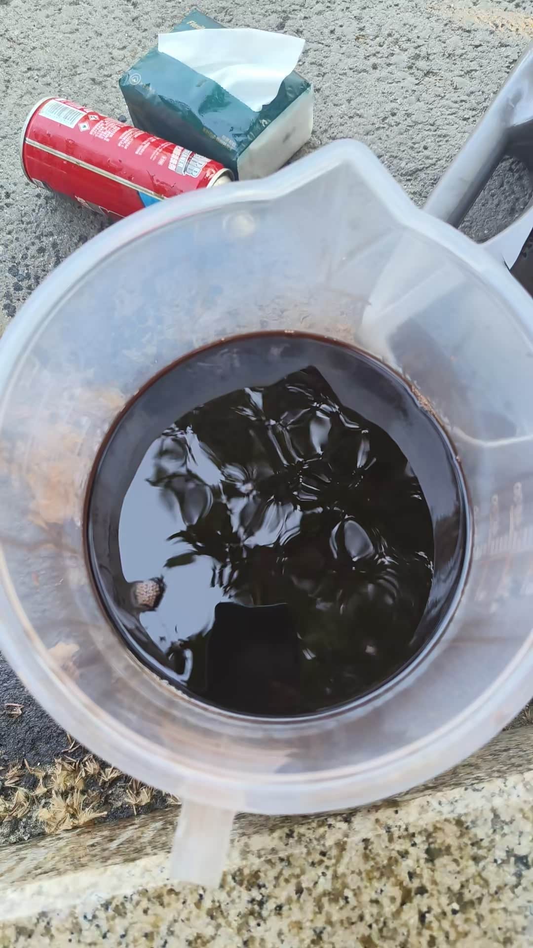

    2.拧下变速箱油底螺丝,记录放出多少油,放多少加多少。
    3.用鲤鱼钳拆下变速箱通风管,插上漏斗,定量加3.6升左右变速箱油。
   换完后试车,确实顺滑了许多,放出来的油也特别黑
