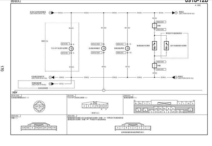

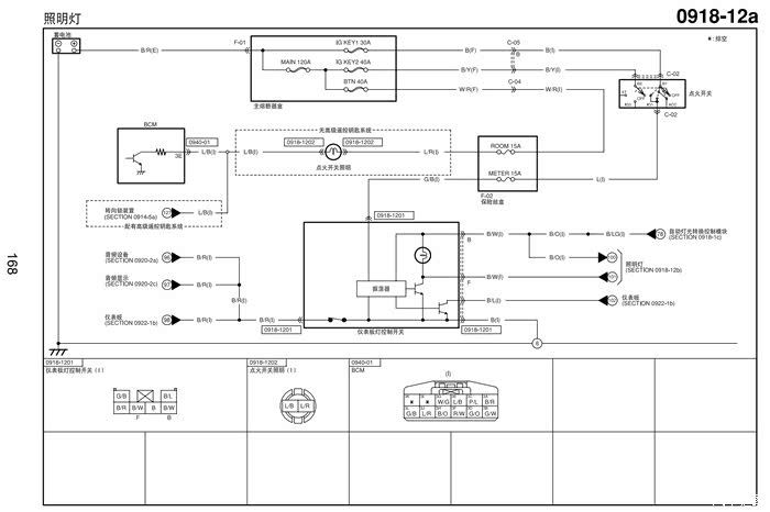

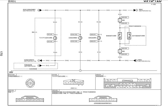

cd 档位灯问题
不可以调节明暗度了,
仪表盘通过滚轮正常调节,小屏 只有一个档位调节 不能滑动变暗
求助各位是什么原因,滚动开关已经换了一个,暂时排除开关问题。
是bcm车身控制模块吗? 假如是,有没有知道是哪个二极管,或者有电路图的

有没有技术大神知道的 给个指导
