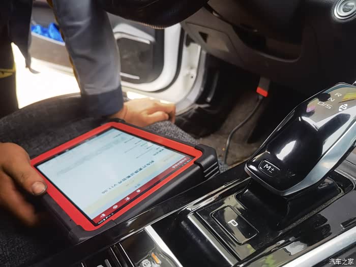

更换刹车片时需要先用电脑解码,因为三代B70是电子锁紧,所以想要更换刹车片必须电脑解码后松开。用物理手段是无法让刹车片松开的,所以想要自己更换刹车片的朋友,一定要找朋友借一个解码器才可以。

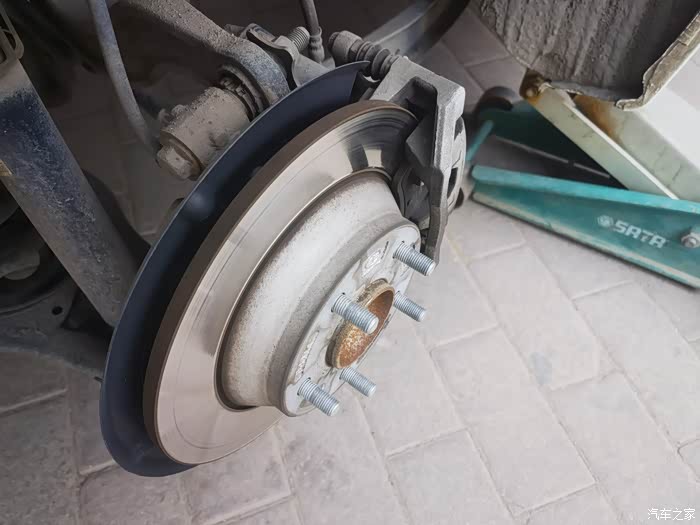

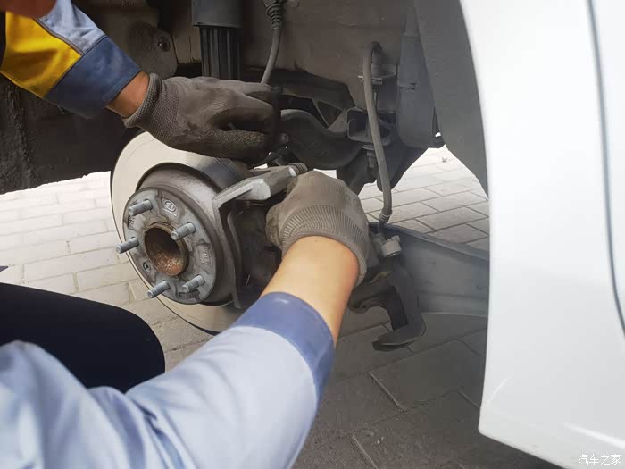

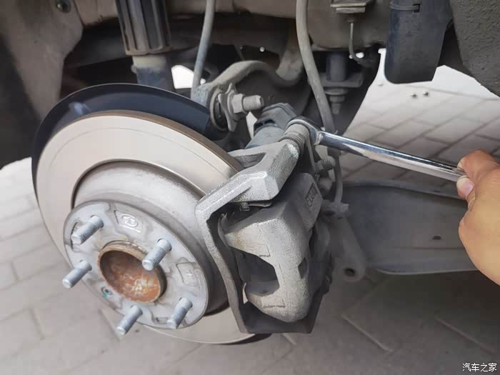

解码后还需要有螺丝刀在刹车分泵的位置进行泄压拆卸,用一字型螺丝刀插进去撬动刹车片。
用扳手姜刹车机构的紧固件松动,将其松动卸下。

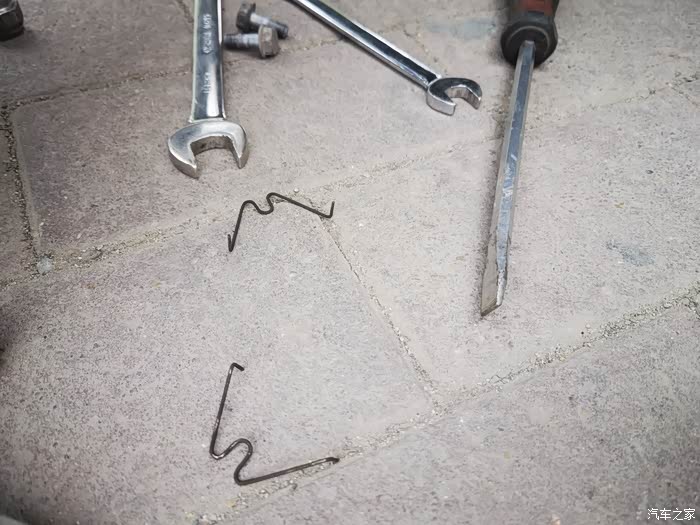

注意这个位置有两个工字弹簧,需要把弹簧拆卸下来才能把刹车片取下来。
如图就是这两个弹簧,另外图中的扳手及一字螺丝刀是必要的工具大家需要备齐。

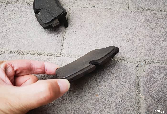

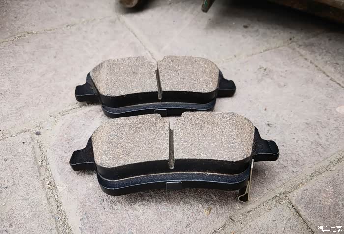

这是我的后轮刹车片,磨损较为严重。目测刹车片厚度也就2-3mm左右。这里提醒各位车友,有机会也注意下刹车片的磨损,提早更换防患于未然。
这是全新的刹车片,可以看到刹车片厚度明显比之前磨损的厚了很多。备注一下普通家用刹车片购买陶瓷的就可以了。
这个刹车片国产的,中端品牌。140一套包安装,感觉还行。但安装完就有些后悔了,买一套菲罗多的沙车片好了差100多块钱,但毕竟质量和品质应该差不少。
