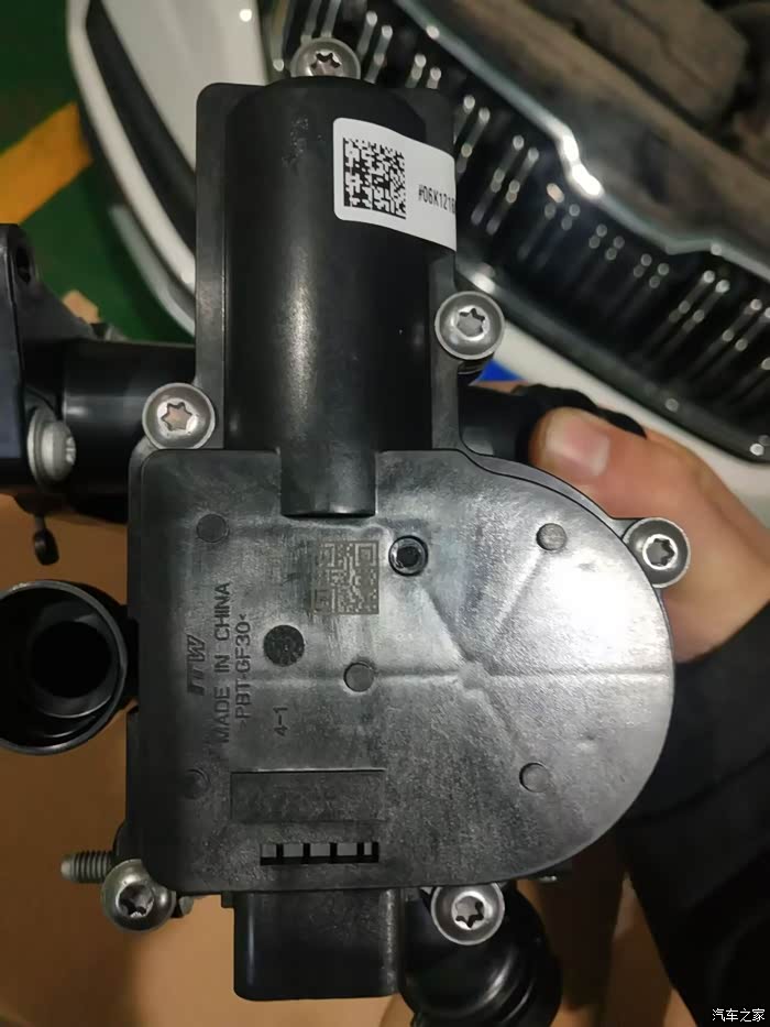

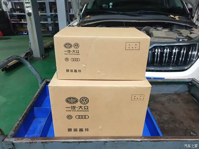

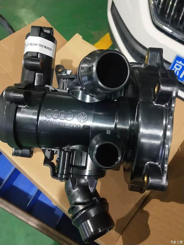

2025-02-28 16:17:14
我的年前换的水泵,带人工一共1800元,据说是换了原装的水泵,
状况就是水温不稳,开始会正常,再开水温就降下来了,长下坡水温会更低,偶尔又会回到正常。
