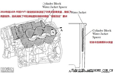

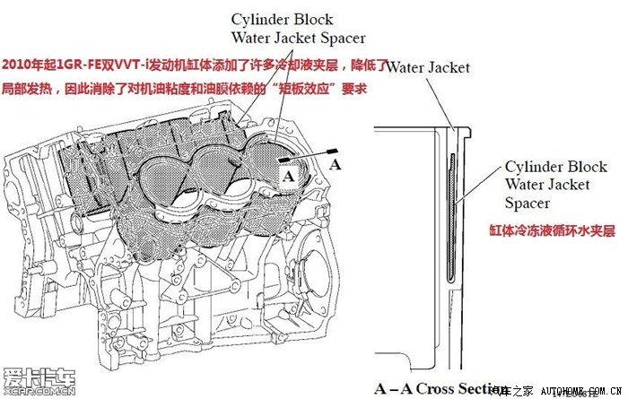

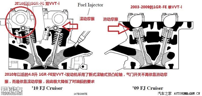

4. 国内用户手册,比如LC150普拉多是建议使用0w-20。其中一个重要技术文档(补充链接美规 FJ 1GR介绍)介绍了新一代1GR-FE双VVT-i发动机的几项更新
a 采用了新冷却液夹层和新缸体技术,消除了发动机局部热点,因此0w-20油膜对于发动机内全部件都足够
b 取消了老式flat cam结构的顶凸轮轴,采用新式滚珠摇臂式顶凸轮轴,极大降低了对润滑油膜的要求
