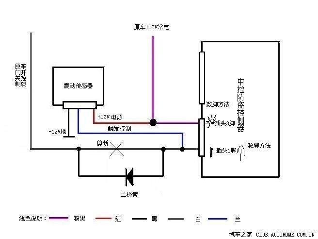

首先感谢“关注奇瑞QQ”车友提供两个帖子,他,是本贴最当之无愧的老师。虽然他只提供了一张图片,但给了我很大启示,我经过实验,终于做出来了,现在拿出来和友友再分享一次,希望大家喜欢。爱车安装了这个东东以后确实多了很多安全感,轻拍车身或踢轮胎就能报警。花了十几元就省了安装铁将军的钱啊!实惠!刚才写了半天,结束的时候不小心全弄没了,重新写!废话少说了,直接上图,先看看线路,看不懂没关系,后面有详细的教材,能让你懂的,我就是看图看懂的再看看震动报警器长什么样子吧,只要一个就好了,那个红色的小灯是震动的时候亮,黑色的哪…
首先谢谢楼主!我的车也安装了这个震动报警器.现在就是不灵!怎么动都不报警!我也怀疑是不是二级管坏了?请教楼主!!1

首先感谢“关注奇瑞QQ”车友提供两个帖子,他,是本贴最当之无愧的老师。虽然他只提供了一张图片,但给了我很大启示,我经过实验,终于做出来了,现在拿出来和友友再分享一次,希望大家喜欢。爱车安装了这个东东以后确实多了很多安全感,轻拍车身或踢轮胎就能报警。花了十几元就省了安装铁将军的钱啊!实惠!刚才写了半天,结束的时候不小心全弄没了,重新写!废话少说了,直接上图,先看看线路,看不懂没关系,后面有详细的教材,能让你懂的,我就是看图看懂的再看看震动报警器长什么样子吧,只要一个就好了,那个红色的小灯是震动的时候亮,黑色的哪个旋钮是调灵敏度的。再看看需要加装的二极管吧,这个必须加装,没它,报警的时候阅读灯会...
再看看需要加装的二极管吧,这个必须加装,没它...
