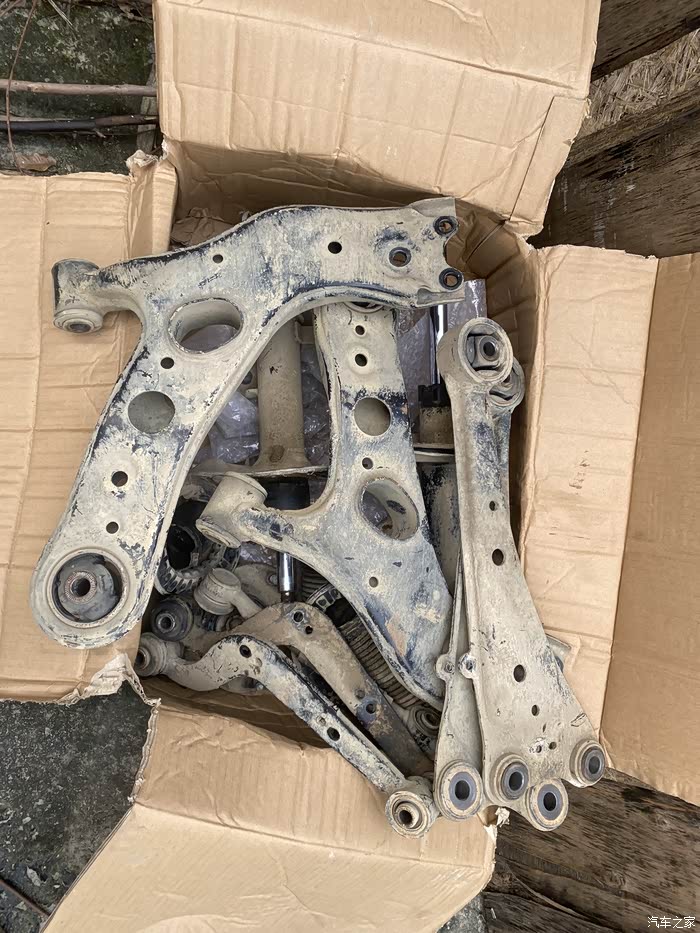

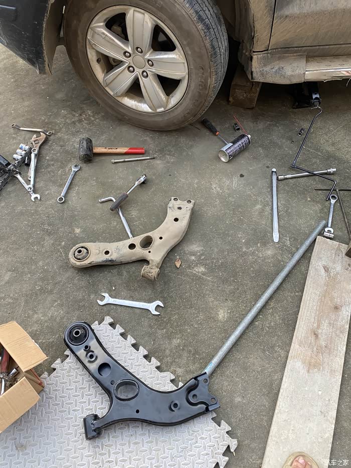

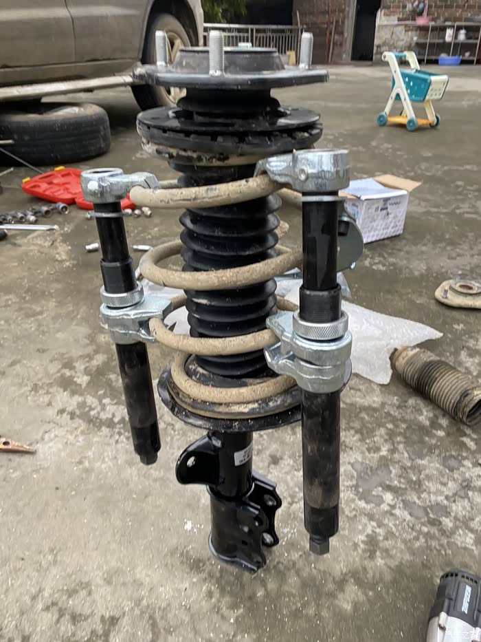

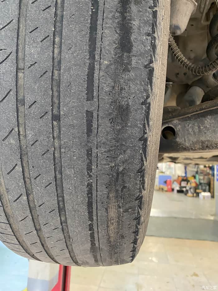

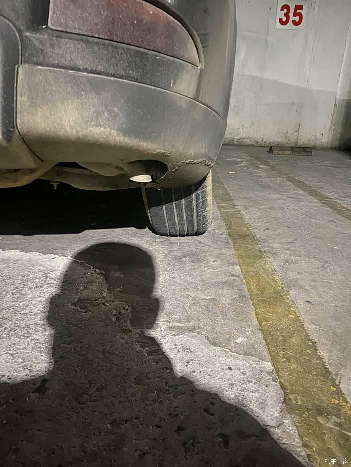

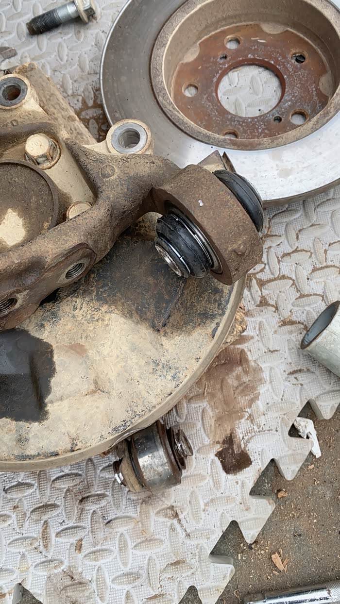

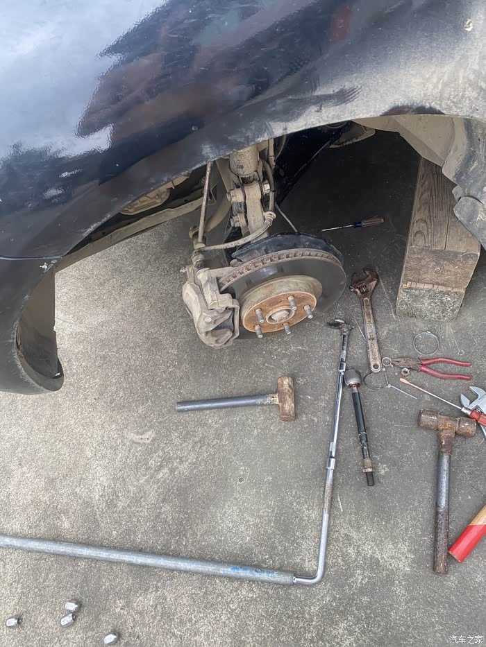

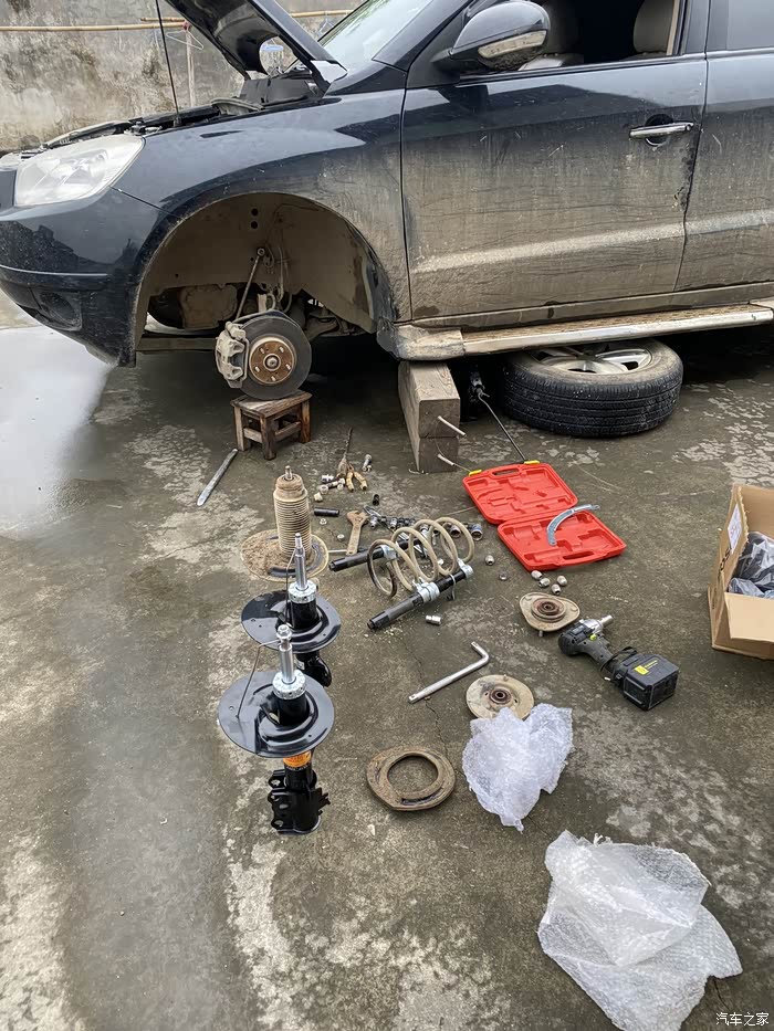

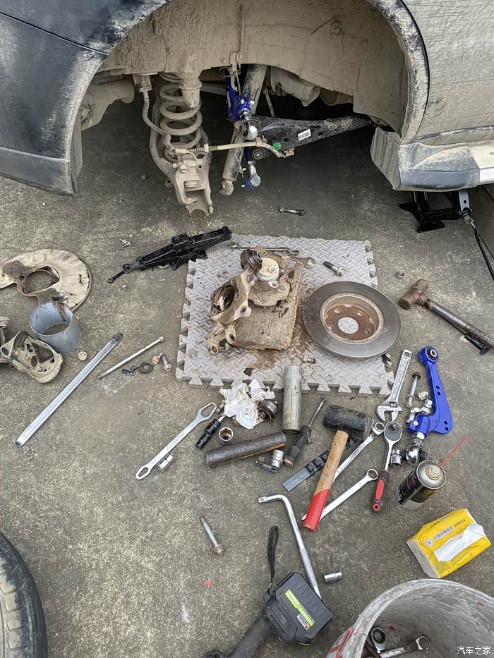

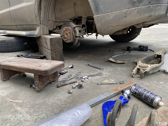

先是车子跑偏过弯甩,过坑甩尾,避震顶胶,倾角束脚,摆臂羊角胶套全部坏了,越检查问题越多!囊中羞涩索性全部换总成,找人压胶套收费很高!自己买配件自己一个一个换
车辆维修
广西
2024-04-27 16:23:35

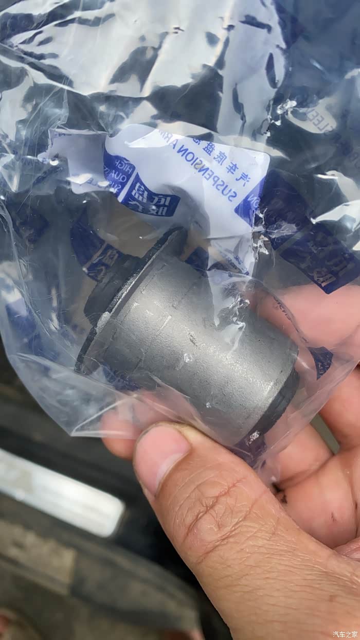

换下来的一堆东西,很多是换了胶套还可以用,低成本维修!奈何没有液压工具

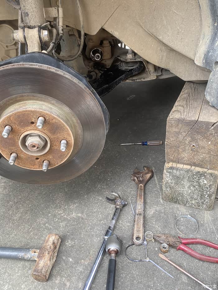

今天特制工具换了方向内球头,装上新的时候必须打螺丝紧固胶!现在方向偏了,得做4轮定位

动手能力不得不强,今天做了4轮定位车子好开多了!之前各种甩尾摇晃

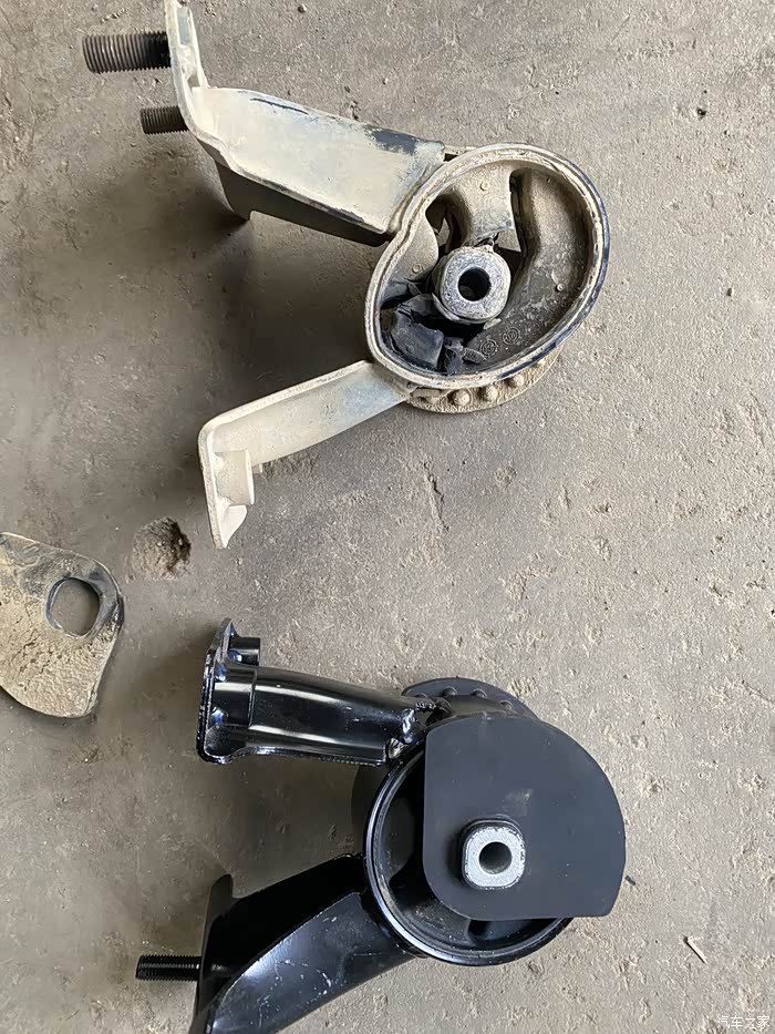

顺便换了机脚胶,原来的裂了,然后那天拆摆臂螺丝拆不下用千斤顶垫木头顶油底壳上来,可能搞到变形了

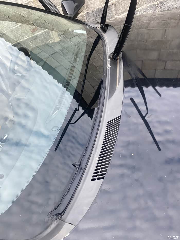

今天打胶补漏,这几天下雨副驾全是水!买了国产车我真的会修车了

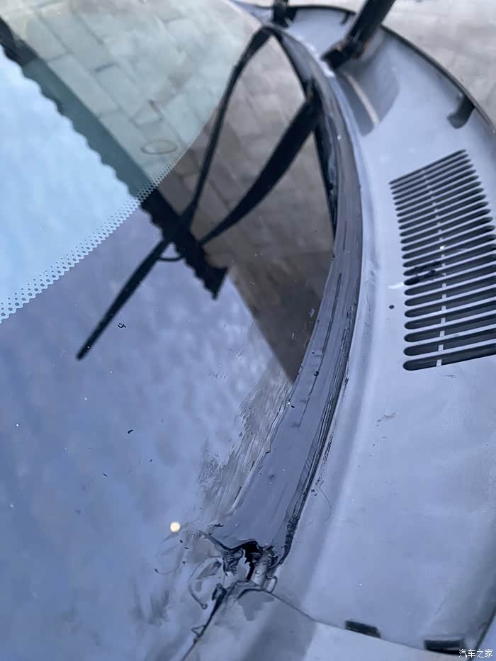

2024-05-21 21:06:49
还是漏***÷昨天大意了不应该在挡风玻璃先打胶,今天还是要拆开重新弄,那个空调盖跟那个盖板分离然后底部打胶,目前测试不漏!期待后续使用
