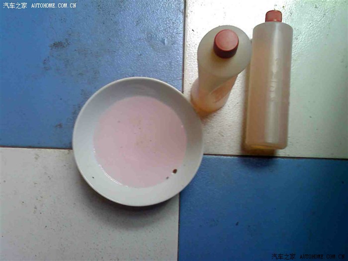

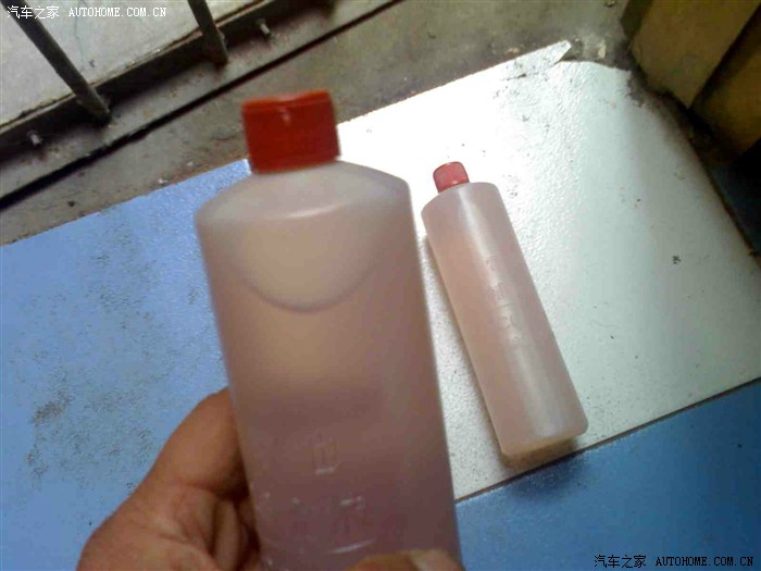

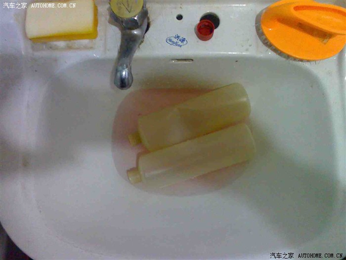

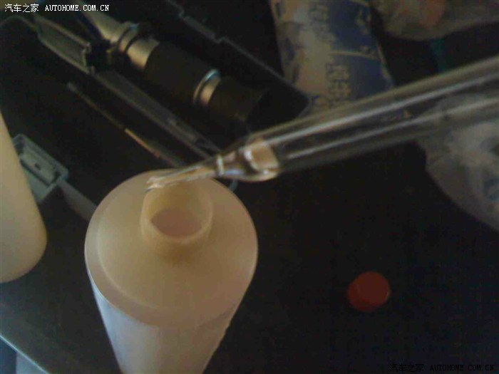

        顺便说一下,我也想省事,去街上汽配城大店买了两瓶蓄电池补充液,粉红色的所谓“酸水”。结果回到家一检查比重,清水两瓶。粉红色补充液,一般来说,这是比重1.40电解液补充液的颜色。但这东西掺了粉红色素来懵人。掺了染色剂,肯定不是蒸馏水。奶奶滴,只有丢掉。我就是不太信这些给车用的东西。咱不值得回去找后账,两瓶2元,开车来回7元。
           这就是咱国家市场诚信基本状况,不信应该是正常的,你要是相信了,那你就是个2B。见下图

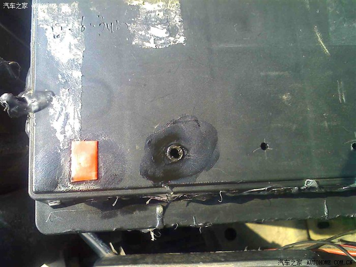

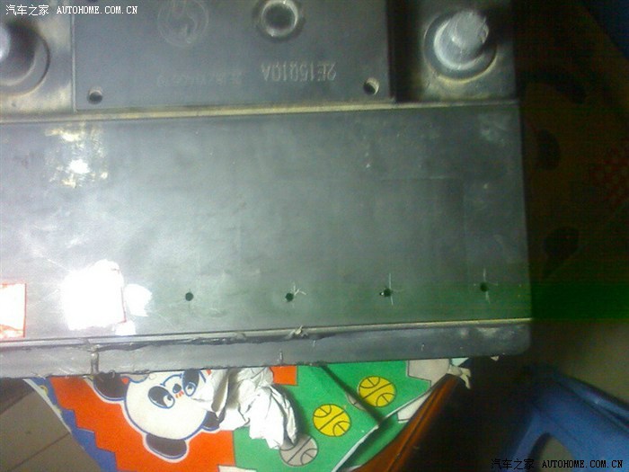

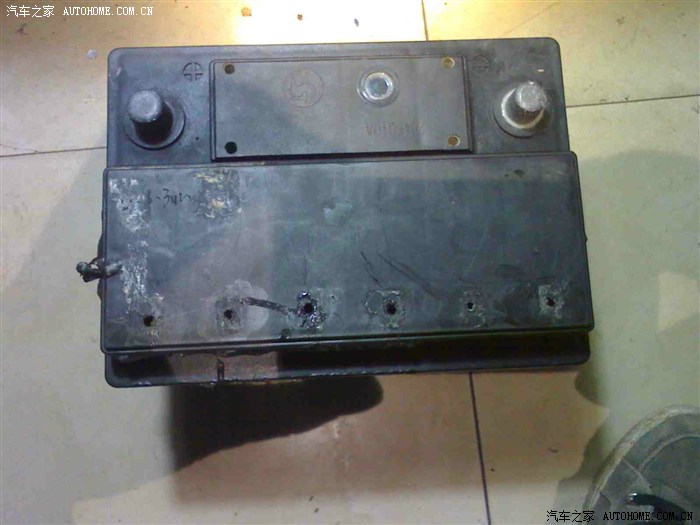

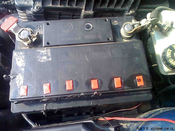

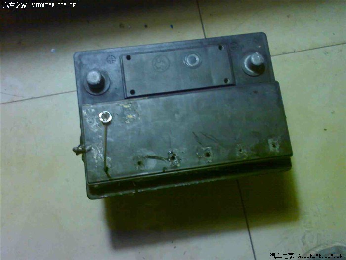

1、撕开电瓶上面的标签,仔细在电瓶上面上找6个小圆的痕迹,然后在6个小圆的中心用尖状物定好中心点,用锤子把螺丝刀从小圆的中心向下打,直通电解液储液室。见下图
2、用粗点的螺丝刀把洞扩大。见下图

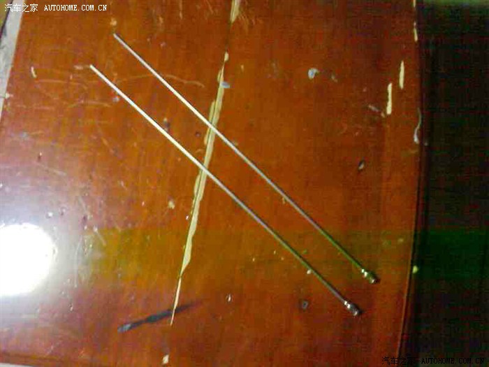

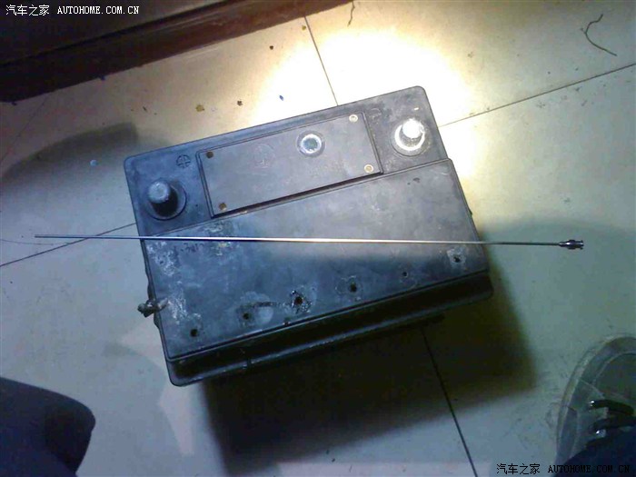

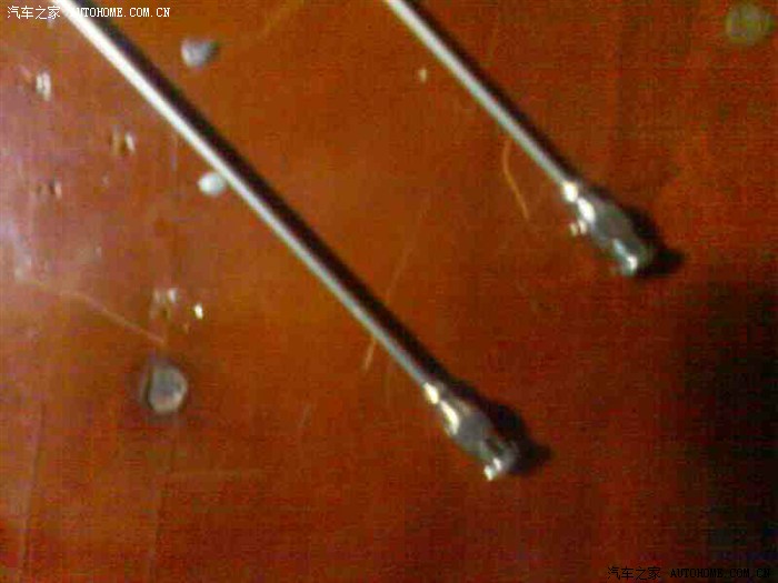

3、取出水草打肥针,把脸盆准备好。水草打肥针知道吧?就是养金鱼的人,给水箱中养殖的水草施肥的大针头。这个是咱本次蓄电池维护的重要神器之一。一般人都不知道有这种东西,更不会想到用于蓄电池换液。修电瓶的人才不会费这些事、动这些脑筋给你仔细折腾。见下图

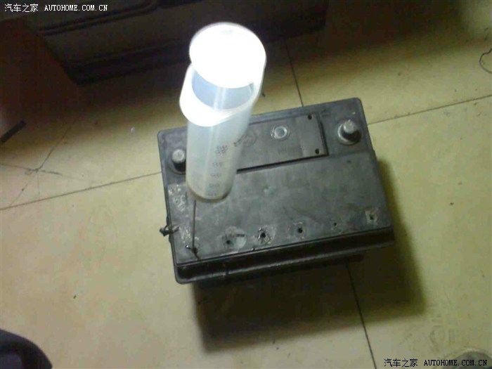

4、把水草打肥针轻轻顺着打出洞向下轻轻的、慢慢的插入,针的方向尽量紧贴着蓄电池的长边向下插入,并且活动着插到底。见下图
5、取出50毫升注射器,连接在打肥针上。见下图

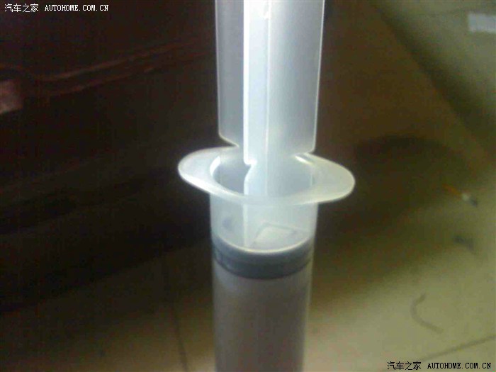

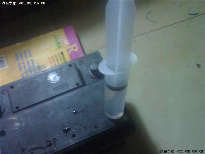

6、左手紧握注射器针筒,右手悠着用劲向上抽电解液,底部因为蓄电池使用时间久了会有硫酸铅沉积堵住针头,这时可轻轻向前后左右方向扳动打肥针,直到电解液被抽出。这时候要注意一件事,不要贪图抽得快,把活塞手柄拉出来很多,万一手柄滑脱出来,硫酸从注射器尾部飞溅出来也是个讨厌事,只要抽到豁口就行了。见下图

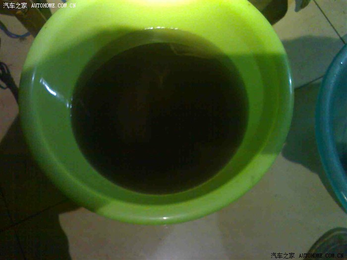

7、把塑料量杯拿出来,放入到脸盆中放好; 把抽出的电解液慢慢推入到量杯中,每一杯做一次计量,记清楚抽了几杯,多少毫升的数。需要提醒地是,不要把针头也拔出来,只要把注射器本体取下就行了。免得多次插入伤着里面的电板。虽然电解液有腐蚀性,但因为淡,不太要紧。万一手上沾上了,清水冲一下就行了,不会烧伤的。最好戴个手术橡胶手套。说个题外话,大家看这管子里面抽出的电解液颜色和我倒掉的那不知道啥水水的颜色是不是基本一样?见下图
8、注意观察烧杯,每抽出一千毫升,向另一只脸盆中倾倒一次,不要丢弃。黑色的物质是正极板上的铅脱落,是正板在使用中软化的见证,没关系。见下图

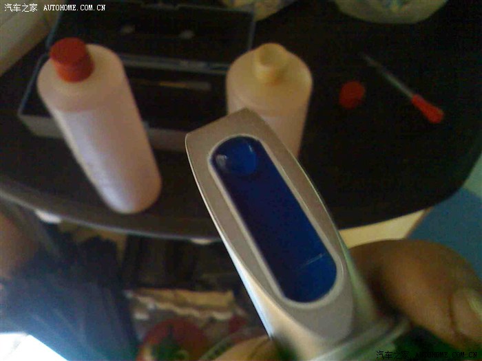

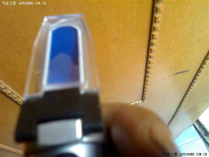

10、用屈光仪检测抽出的电解液比重。我的经检测,比重是1.30。但我所处地区不寒冷,我就准备把电解液比重调成1.28的标准值附近就行了;并且经过下一步的充放电,比重还会稍微上升;因此必须得掺入蒸馏水进行稀释。

11、抽32毫升蒸馏水到量筒里面测量准确,把蒸馏水加入到抽出的电解液中。搅拌10分钟,再用屈光仪测比重,测量得出的比重是1.29。行,也算在冬季1.31和春秋季1.28之间,基本合格。新问题来了。原来的旧电解液因沉淀被丢弃了一部分,我们应该在那个量的基础上再增加一点。就算蓄电池组内部6个格的电池,原来有2100毫升,每个电池格里面也有350毫升。我们扩大到每个格400毫升,不算多,也不算少。

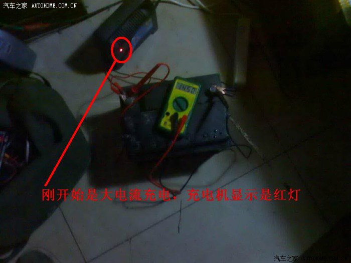

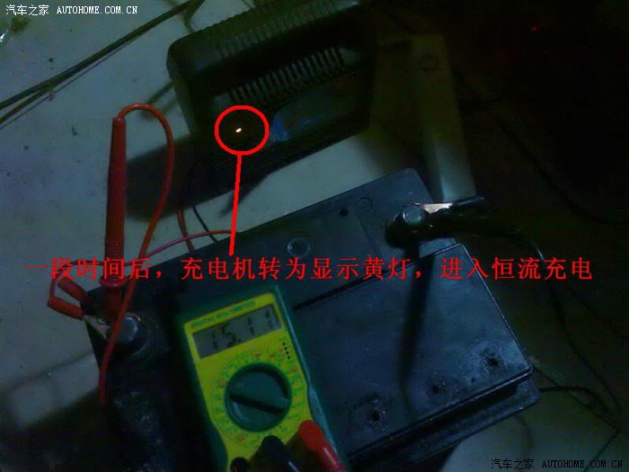

第三步:接上充电机把电瓶充满。见下图

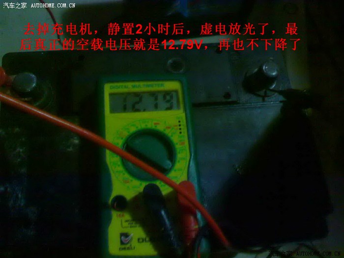

        静置1个小时以上,让充电后的虚电全部放光,回到 12.79V 就再也不下降了。这个12.79V就是静置电压,距离新电瓶标准13.34V差距比较大。那么就来估算我这块旧蓄电池的剩余容量或者说叫“荷电量”。顺便说一下,我忘记在拆下电瓶后进行首充后估算荷电量了,算是一个失误。方法:
1、虚电放尽,电瓶电压回稳后,用万用表20V直流档测量电瓶的空载电压。如上面的图中显示,就是12.79伏。
2、荷电量(电瓶目前的剩余容量是新电瓶容量的百分比)=(空载电压-11)×50=(12.79-11)×50=89.5。
    才一年半的电瓶啊,荷电量数值有点小了哦。只相当于新电瓶的89.5%的容量啊!原来电瓶满载电量是60AH,现在只剩下:60×89.5%=53.7AH 喽。这是悲惨世界的大杯具啊!!!当荷电量下降为80%,静置电压为11.3V以下时,电瓶就报废了哦

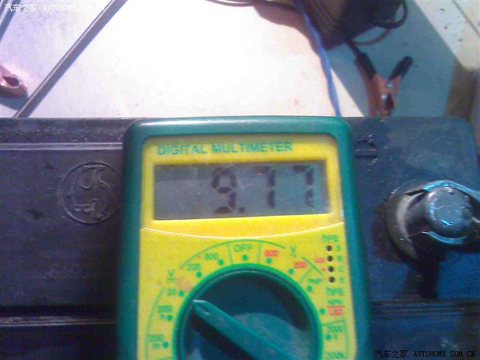

        理论上淺循环启动电瓶的深放电后的终止电压不得低于10.5V。但根据实践经验和进口电瓶的参数数据,大多都是额定电压为11.3V以上是表示良好状态,11.3V以下可能开始产生电压跌落。我这个电瓶,在放电最终时观察,10.89V后开始快速跌落。50秒不到,从10.89V快速跌落到9.77V。在10.89伏以上,相同负载量,每206秒电压才降低0.01V。电压跌落的概念是:当蓄电池在负载放电过程中,当电压降到了某一个点时,电压开始快速下降。
        在大一的时候开门第一篇是不是学过导数和求导呢?求啥导呢?导者,选择方向也;求导就是寻找曲线方向的“拐点”,对不?从高等数学的角度看,跌落电压的起始点就是“电压/时间”曲线到了某个点开始改变方向,也就是说拐点出现了。这个拐点,就是跌落电压的起始点。比如我这个电瓶的10.89V,就是放电电压拐点,也是电压跌落点。这也说明了,当电瓶放电过深后,为什么电瓶会突然没电的原因。比如下车还好好的,到银行取点钱,前后10多分钟,再上车打火却打不着了;就是因为蓄电池的电压已经到达或低于电压跌落点了。

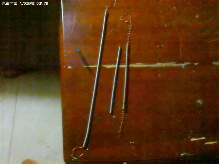

1、把2000W/220V的电炉丝从1/4处截断。见下图

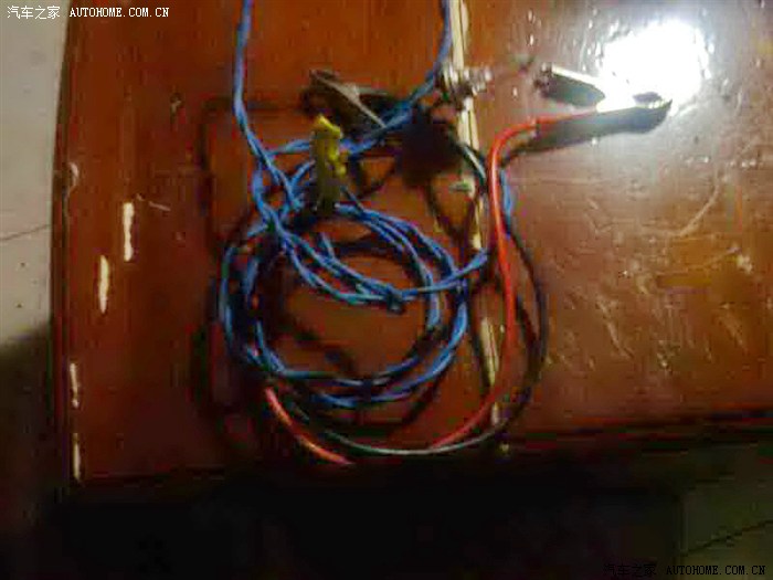

2、把带有汽车大灯灯泡的的线夹取出来准备好。如下图

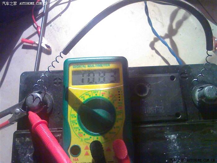

3、把短电炉丝的两个头用钳子拉长,并且尽量把展长的部分揑成直线,这样在短接在电瓶两个电桩上时,这个展长的部分不烫手,便于把电炉丝往电桩上缠绕。然后,先把电炉丝的一头简单缠在正极上,并用有灯泡的的那根线的线夹夹住电桩正极;然后,再以较快速度把电炉丝另一头往负极电桩上一缠,再把带有灯泡的另一个线夹夹住电桩。灯泡亮,用手在电炉丝中间部分近距离感受,会感觉有明显热量。然后,再把在直流电压20V档上的万用表两个表笔分正负极插入线夹的两头。如下图
4、用手机上的秒表监测每下降0.01V所需时间。估算出放电到11.3V的总时长,注意防火防短路后,可以做自己其它的事了。
5、在监测的最后阶段,最好不要离开了,经常观察电压表变化。当电压开始跌落到第一平台时(速度很快),看是多少伏能稳住。这个时候,放电也就结束了。在不烫着的的安全操作前提下,把放电装置尽快拆除。也不要急急慌慌的,没有把电瓶一下子就损坏那么严重的后果。我这个电瓶电压跌落的第一平台是9.77V,拆除放电装置后,空载虚电压会立即反弹到11伏以上。见下图
6、把放完电的电瓶再接入充电机。市场上的反激式充电器经常会不转灯,也就是说充电的红灯不能转成绿灯。这是由于进行了一次相对彻底的电瓶修复,电瓶充电充到一定时间后,自身的放电电流大于或等于充电机的充电电流的原因。我这个电瓶,在上面的操作过程中,我曾经注入蒸馏水冲洗了一次,显然,是蒸馏水没抽尽,也不可能抽尽,比重不够。

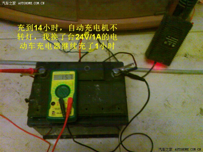

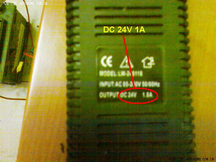

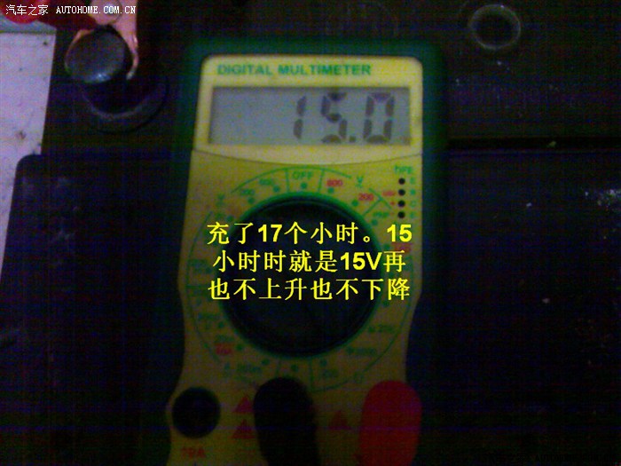

      充了14小时后不转灯,换了台24V/1A的电瓶车充电器给电瓶又加充了1小时。见下图
换回自动充电机,仍然不转灯,电压开始回落到15V ,到第17小时也不回落也不再上升 。我在操作过程中曾经向蓄电池中注入蒸馏水,想必是电解液比重小了。见下图

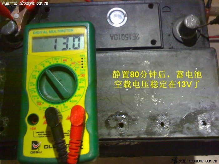

7、拆除充电装置,静置1个小时以上把充电后的虚电压全部释放;然后重新估算电瓶的荷电量。我静置了80分钟,电瓶空载电压由拆除时的15V回落到13V整,再也不动了。稍低于充满电的静置电压13.4V,不缺水,只能说明是电解液比重不够。见下图
8、重新估算荷电量
        那么按照荷电量估算公式:
        蓄电池荷电量(和新电瓶容量相比的百分数)=(空载电压-11)×50=(13-11)×50=100;
        这个数据虽然是估算值,不那么精确,但和上面起始时估算的荷电量只有89.5%相比,就是有明显的增加。达到新电瓶的百分百60AH容量我也相信,因为品牌新电瓶的荷电量大多是大于标识荷电量的。起码,咱说这块电瓶现在是基本没什么问题,不是虚张声势。

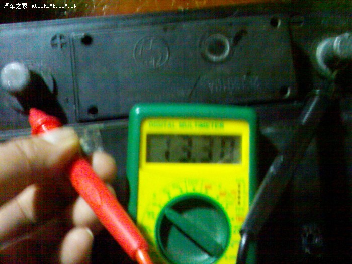

10、补分析纯硫酸,却不够了,蓄电池各孔都没补够量,但空载电压已经回升到13.30V了,距标准值只差0.04V。见下图
又把充电机接上充电,转灯了。并且电解液的比重也都回到正常区域1.25-1.285一线。
