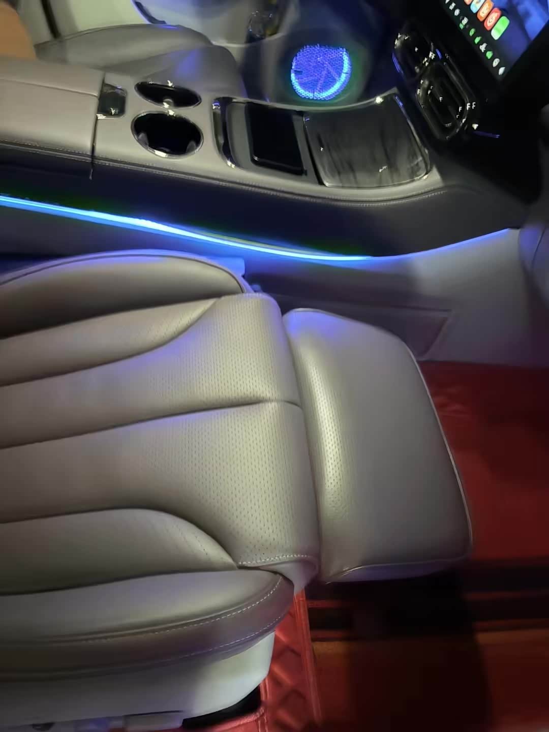

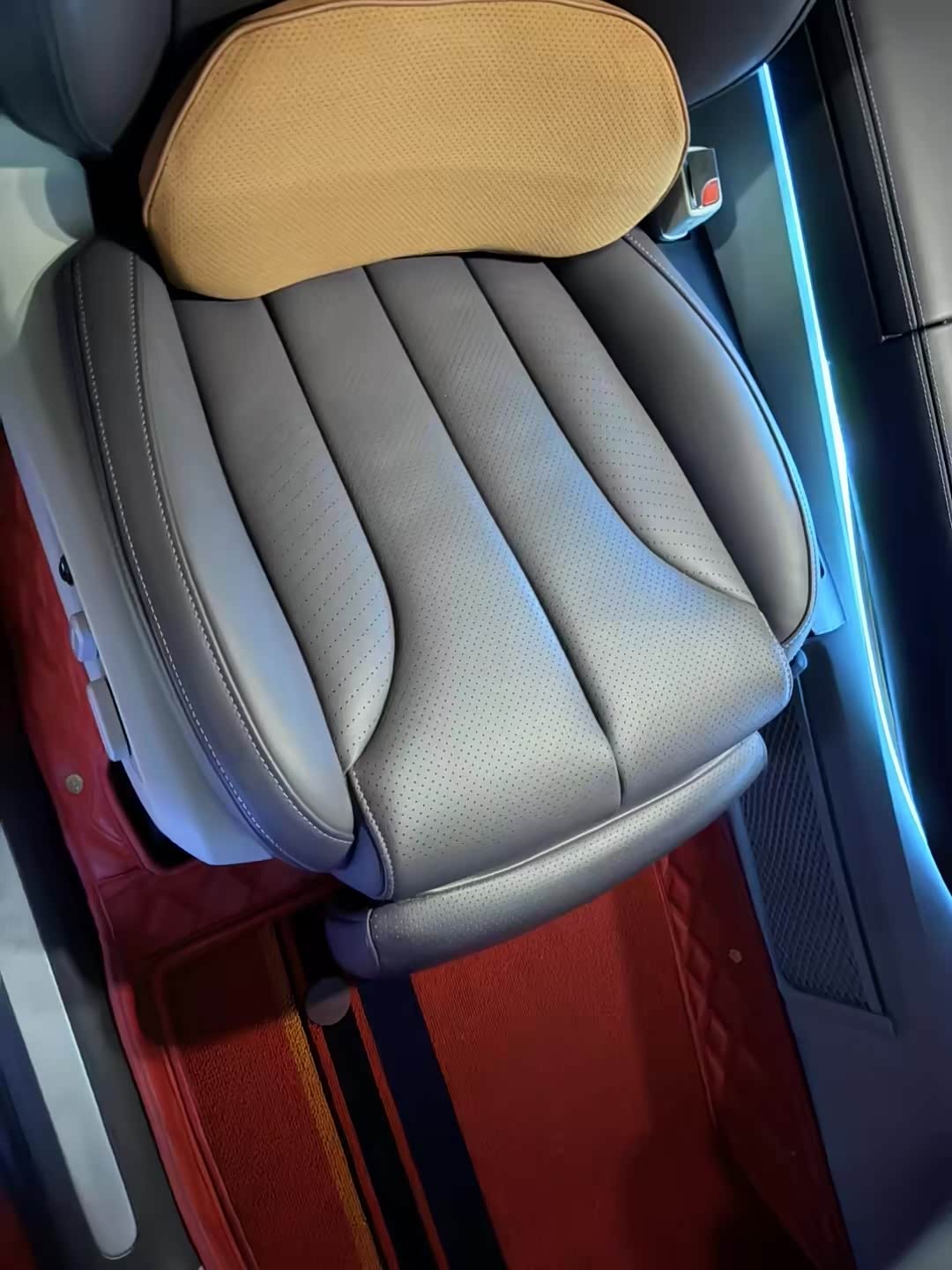

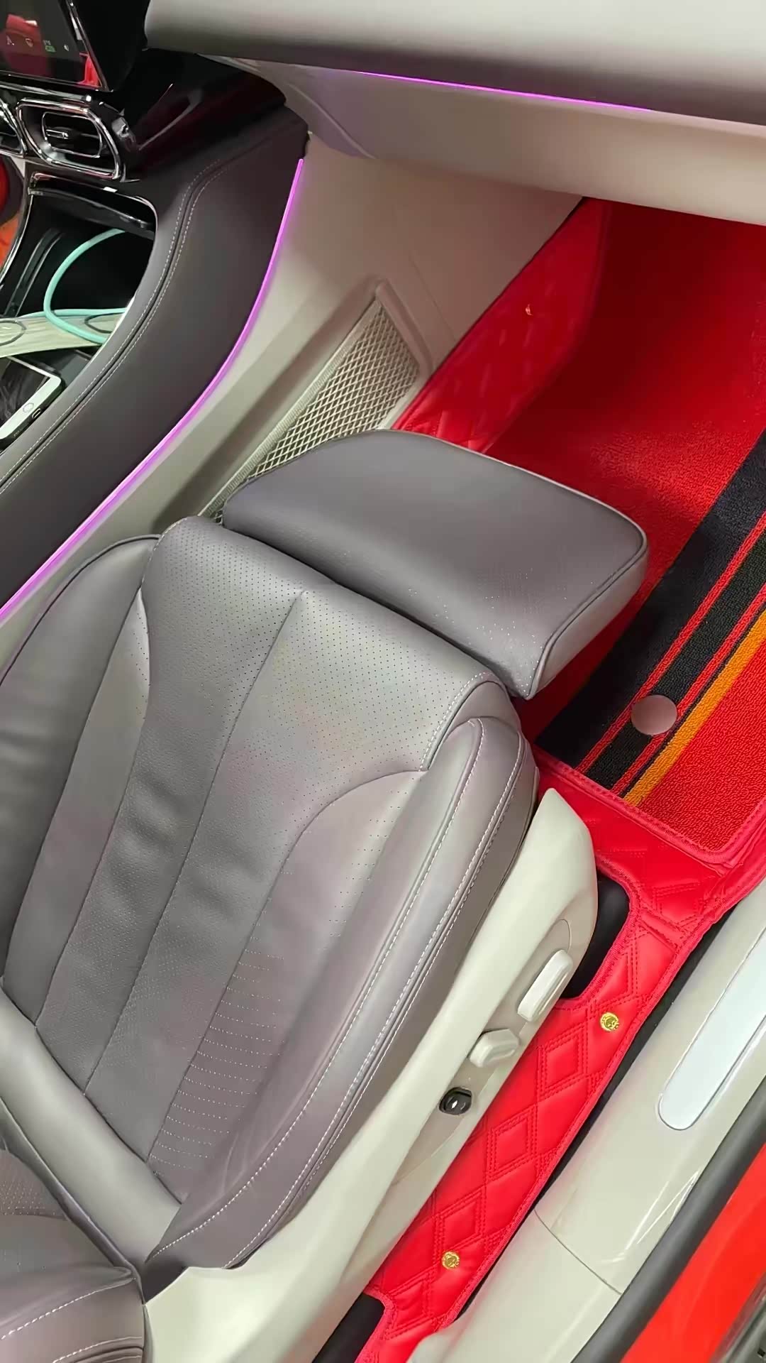

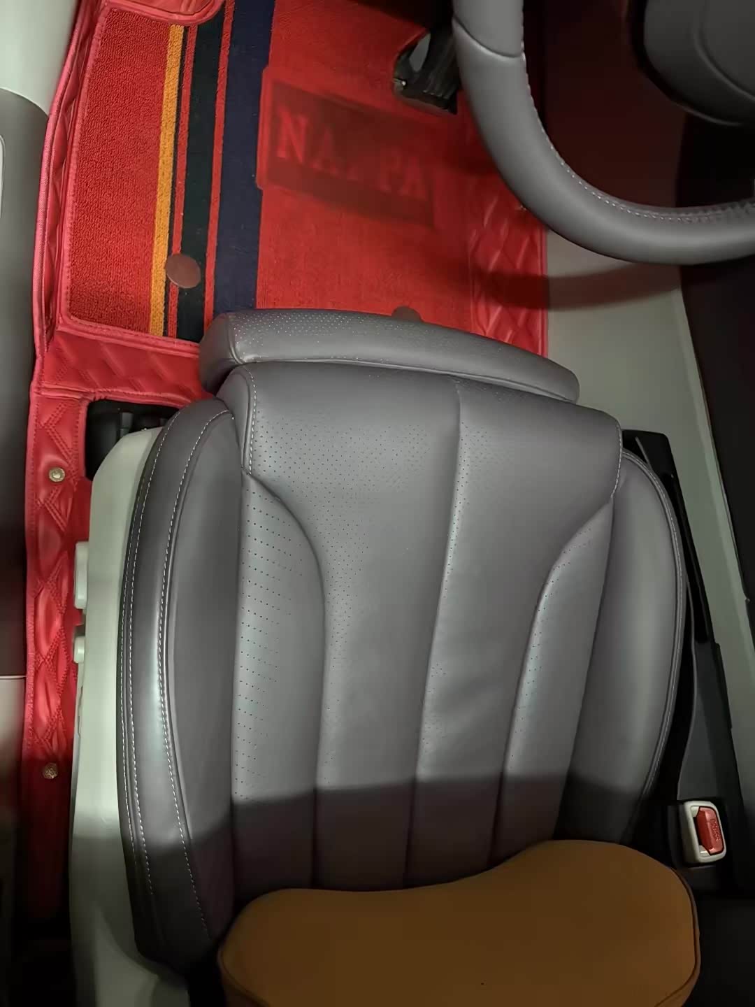

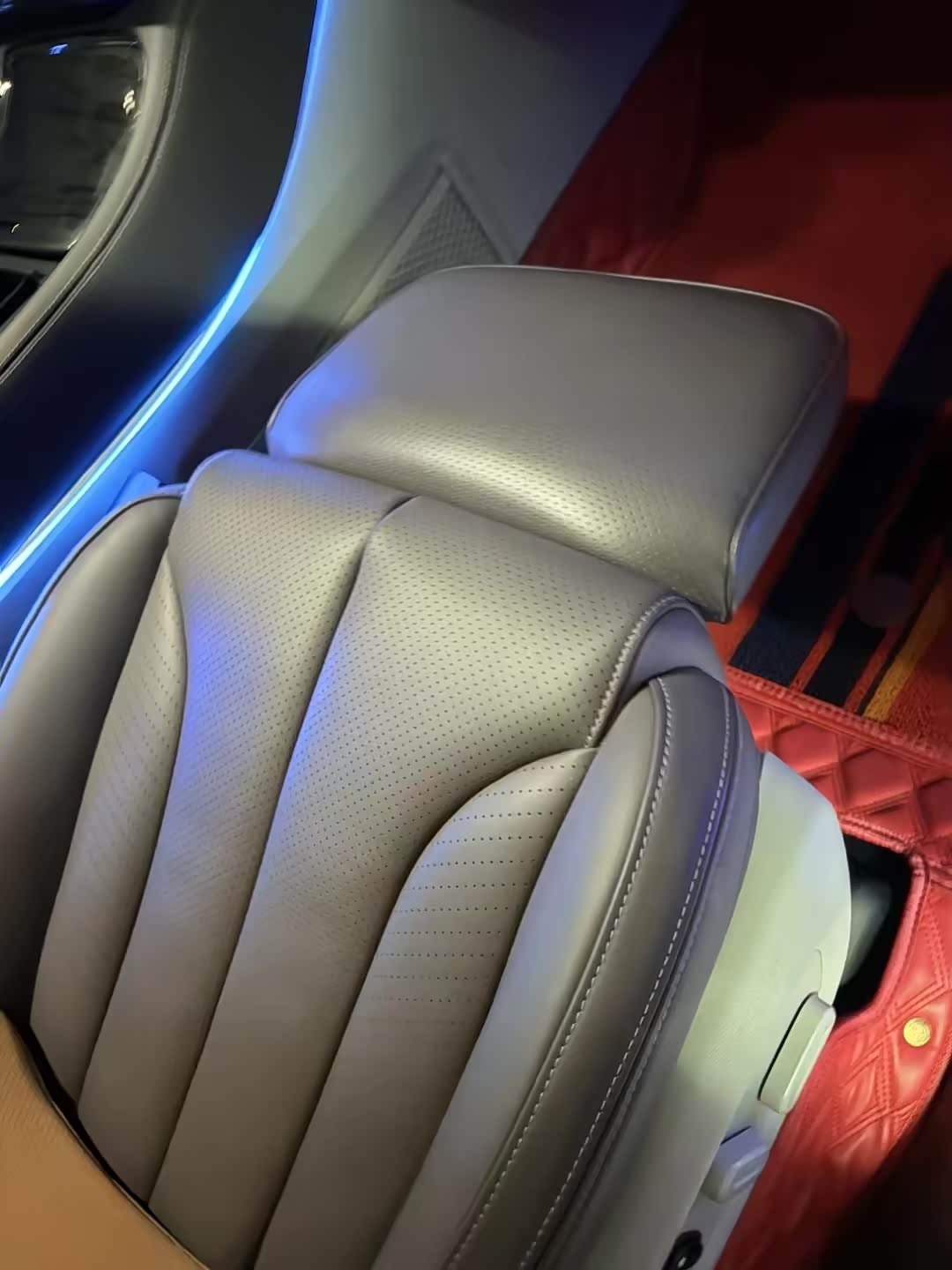

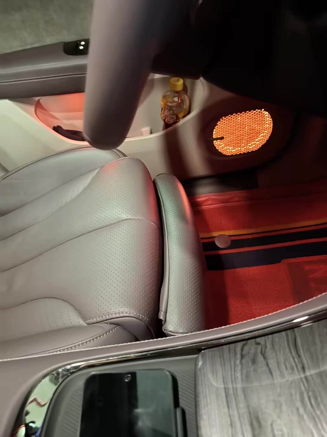

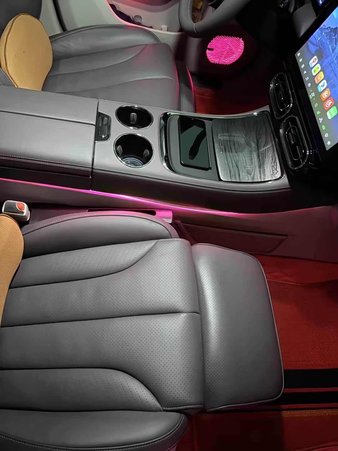

老款零跑C11改装记。作为一个爱自驾游的零跑C11,C01车主,长途开车是家常便饭,跑高速的时候打开LCC已经很省心很舒服了,但是开车时间久了下腿肚那个位置酸酸的很不舒服,还有就是副驾坐久了也不舒服,没有腿部支撑小腿又酸又疼。就想着如果正副驾能有个腿托多好啊。

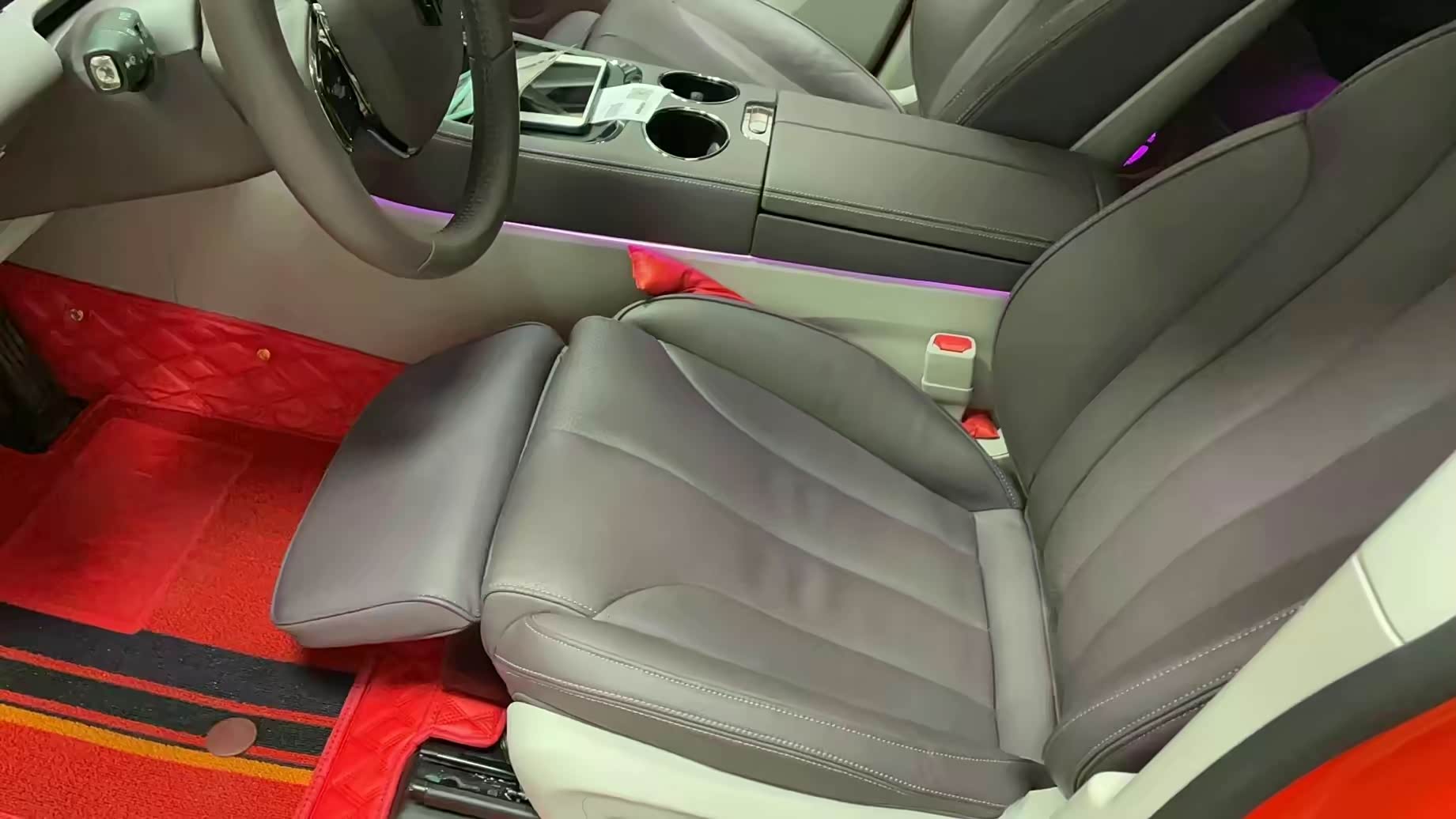

我在网上搜了下还真让我搜到了零跑C11的女王副驾腿托(原车座椅插头对插不破线,原车螺丝固定在座椅上,腿托小开关需要打个孔安装在座椅边上),我觉得很实用,600块钱一个不包括安装,我就买了正副驾两个腿托1200块钱,等了几天就发货了,收到货以后,厂家给了安装视频,在我朋友的改装店拆下座椅,把腿托固定在座椅上,原车孔位,原车螺丝,线束插头对插座椅插头就通电了,有个小开关挖空固定在座椅侧面上,这样就完成了安装,腿托上下自由调节。
坐在副驾打开腿托座椅后背往后放直接躺上正好可以捧住小腿,解决了坐车久了小腿酸的问题。主驾在高速上腿托打开一半正好抵住小腿,不耽误踩油门不耽误踩刹车,也解决了小腿酸疼的问题,这样在开高速的时候打开LCC更舒服了,值得改装的好东西。
虽然26款零跑C11也配上了副驾腿托,但是正驾还是没有的,所以我的老款还是独一无二的。#我的零跑生活#
