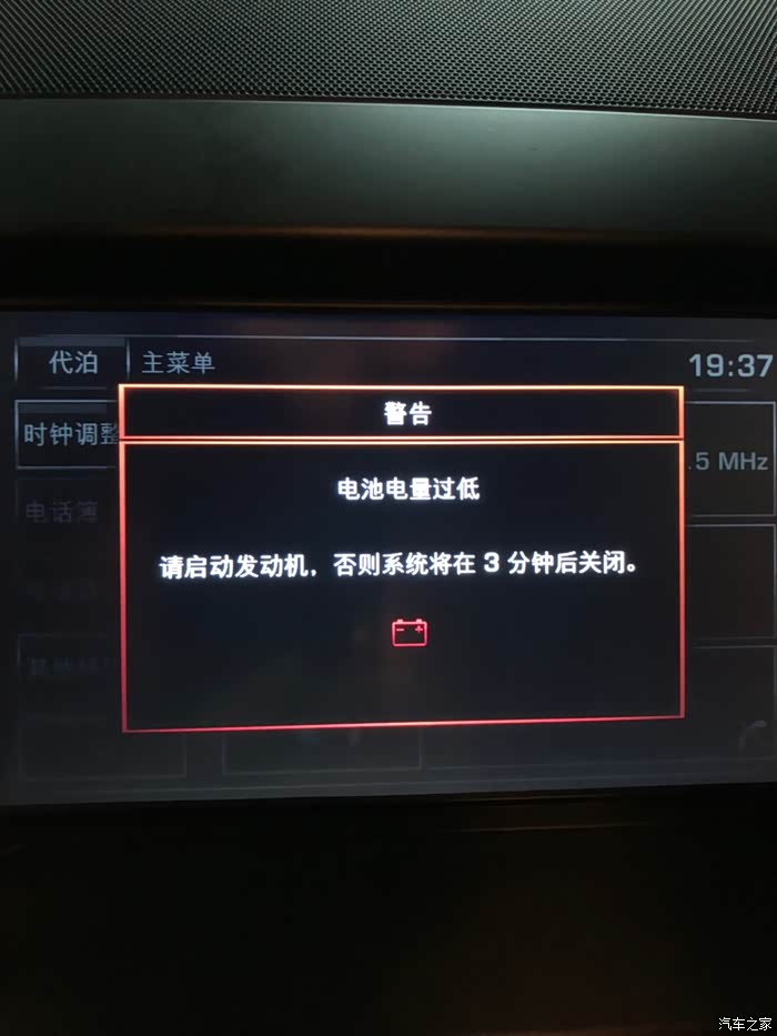

需要电瓶复位或者你给车断个电就好了
雪源_白 2019/11/22 23:39:09 发表在 板凳
新电瓶还处在磨合期,跑几次高速进入最佳使用状态了就好了

麻烦问下电瓶怎么复位?不是车断电很多东西都要重设吗?
疯狂的拖拉机高手 2019/11/23 09:10:06 发表在 4楼
好的,我再开断时间看看那个警告会不会消失
wh7622526 2019/11/23 10:25:23 发表在 7楼
检查发电机。。新电瓶肯定没问题的。。。如果发电机有问题,启动后不会发电或者电量很低,不给电瓶充电。。。就会显示电瓶电量低。。
agm是自动启停系列蓄电池吧,路虎不要这款,普通80a就行。
现在瓦尔塔电池质量下降很多,不是以前了,你这个是断电更换造成,路虎换蓄电池不能断电(并联工作才行),去4s用电脑重新复位就行

agm是自动启停系列蓄电池吧,路虎不要这款,普通80a就行。现在瓦尔塔电池质量下降很多,不是以前了,你这个是断电更换造成,路虎换蓄电池不能断电(并联工作才行),去4s用电脑重新复位就行
疯狂的拖拉机高手 2019/11/23 22:26:29 发表在 11楼

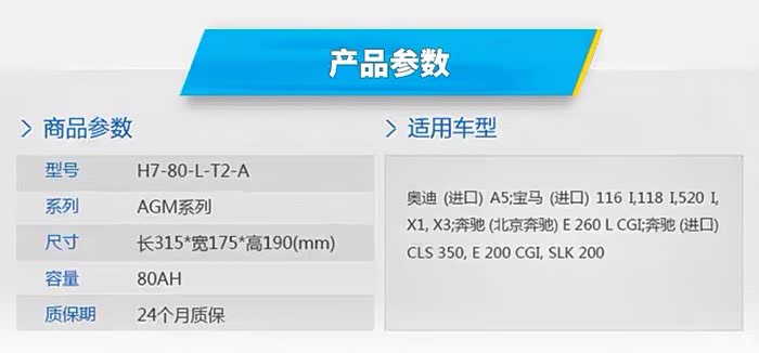

神行者2是不带启停的,可以不用AGM电池,但是瓦尔塔82AH的银标电池冷启电流630A,原车AGM的是800A,柴油车启动时的需要的电量应该还是比较大,所以我换了和原来参数一样的电池。换电池也是并联了电池,但是中间可能没操作好断电了,因为玻璃不能一键升降还有日期复位了。这个警告确定是用电脑复位就能消除吗?
重返驼峰 2019/11/23 22:44:15 发表在 12楼
我是并联换,没有任何异常信息、问题啊,你这个车窗玻璃、天窗玻璃都需要电脑复位,去趟路虎4s吧,应该不用花钱,5分钟搞定的,或者你有路虎、东芝那个检测电脑也可以自己搞
我是620元换的瓦尔塔银标非启停电瓶 82A的那个 没有问题
