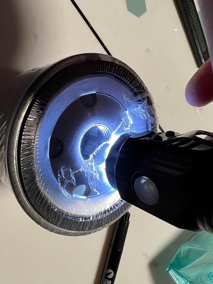

最近在海鲜市场看到一个展示有机滤内部照片的上汽机油滤卖家,是与W712/95一样的白色滤材、塑料内筒。

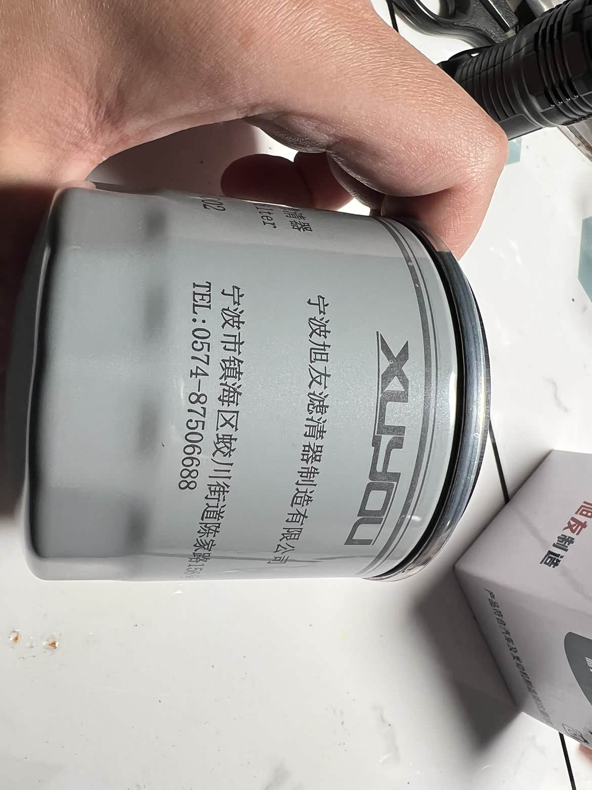

怀着忐忑的心情沟通确认发货是图片一样的产品,下单买了几个,收到后与库存的进口W712/95做个对比。

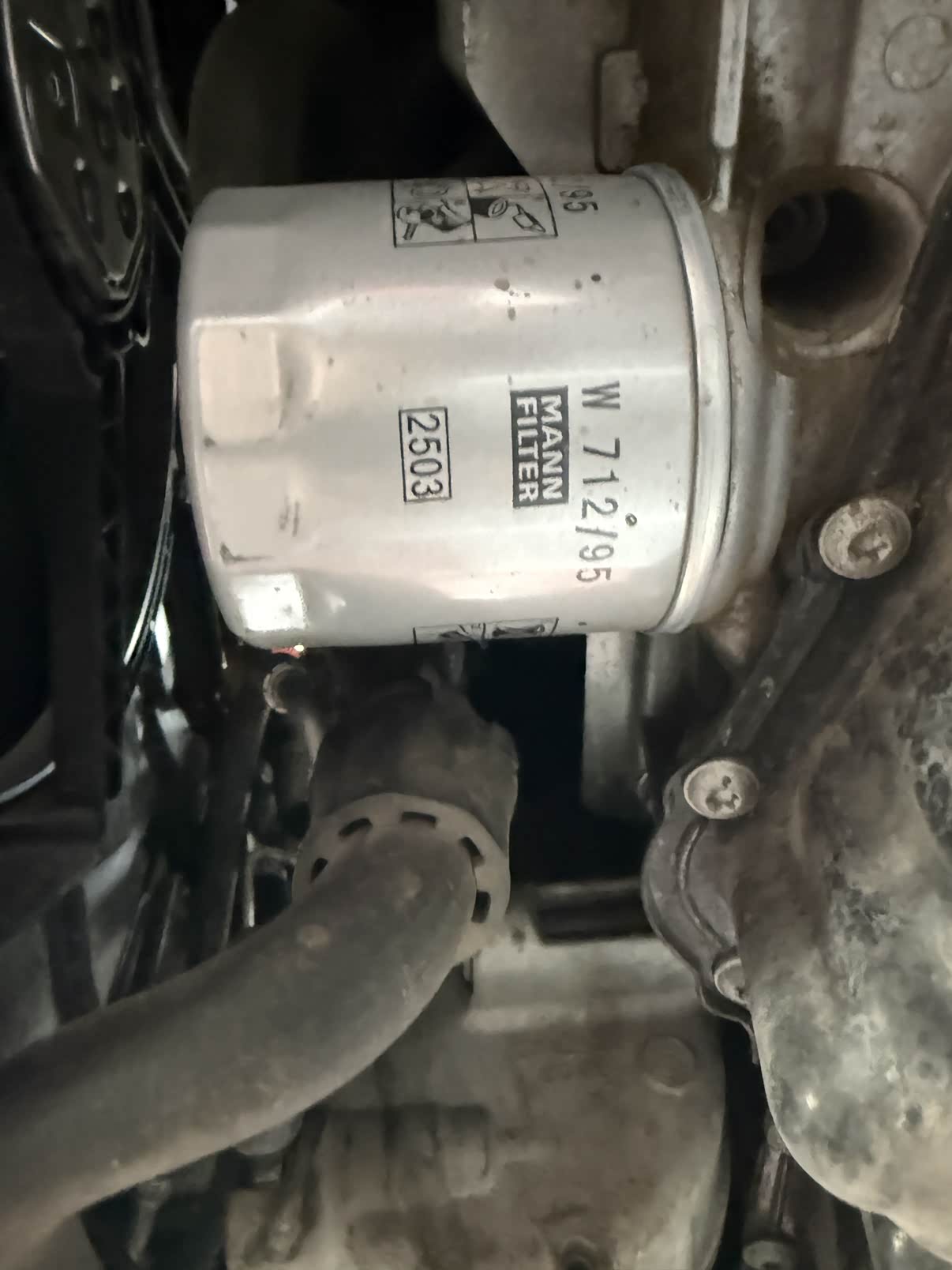

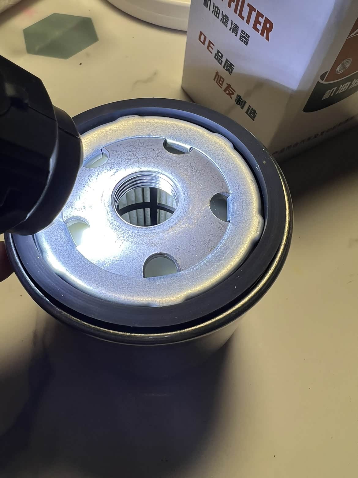

曼牌进口W712/95 与 上汽旭友代工的04E 115 561S 对比 都是银色外观、五个进油孔
曼牌进口W712/95 与 上汽旭友代工的04E 115 561S 对比 都是白色止回阀、白色滤材

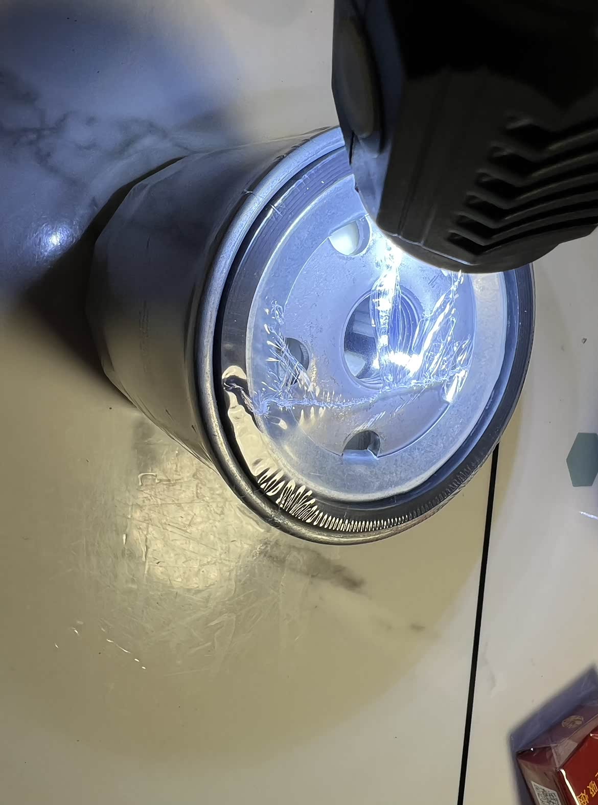

曼牌进口W712/95 内部 内筒塑料支架间隔稍小一点
上汽旭友代工的04E 115 561S 内部 内筒塑料支架间隔稍大一点 不完全一样
对比下来,这款上汽原厂包装旭友代工的04E 115 561 S机油滤,与曼牌进口W712/95在产品标准、内部结构、做工材质等都基本相当,除了内筒格子大小略有差别,主要的滤材、止回阀、旁通阀基本一致,可以认为是一个图纸做出来的,这个原厂货看不出问题,应该是正品没有翻车吧。
