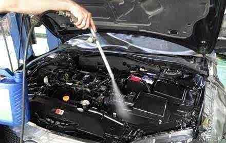

1、“可以冲水派”:发动机舱部件根本不怕水
认为可以用水直接清洗发动机的一派,他们的理由很简单:因为发动机舱内无论是电气设备还是保险继电器等都做了防水处理,只要发动机舱里面的部件能够完整无缺,根本就不怕水,你可以直接拿高压水枪或水管去冲洗,洗完之后依然正常。
不怕水派:发动机舱的电气元件接口都是经过防水处理的,并不怕水。因此,很多地方都习惯用高压水枪直接冲洗发动机舱,这样做并不会将发动机舱内的部件冲洗坏。
2、“发动机舱怕水派”:发动机舱进水容易损坏电子元件
认为不可用水冲洗发动机舱的一派,他们的理由则是:现在的汽车均采用电子控制燃油喷射系统,发动机舱里面安装有发动机电脑、变速箱电脑、点火电脑及各种传感器和执行器等,这些电子元件全部都由电压控制。如果这些电子原件接触到水,那么就有可能出现短路的现象,继而损坏发动机电脑。
此外,用水直接冲洗发动机舱,容易导致水残留在发动机舱内,久而久之就会令电气接口氧化导致接触不良,或者紧固螺丝生锈。这些部件要维修的话,少则几百元,多则几万元。因此,发动机舱不能用水直接冲洗。
总的来说,汽车发动机舱的电气元件接口都是经过防水处理的,所以一般的水还真不怕。所以,你就看到了很多洗车店直接用水枪冲了,除此以外4S店也是这么弄的,这是不会把汽车洗坏的。只要注意几点就可以了。

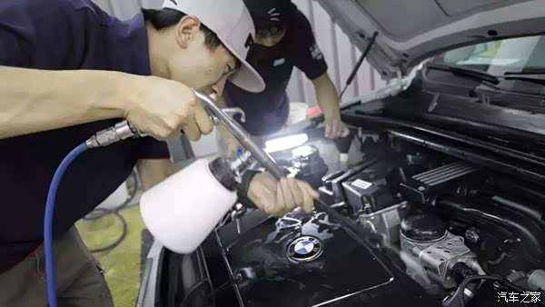

汽车发动机舱冲水注意事项
1、热车状态时不能冲水
虽然现在的汽车发动机缸体都采用加压铸铁或者铝制造,不像普通铸铁那么容易开裂。但即使这样,我们也不要往高温的发动机舱冲水,以避免缩短其使用寿命。而且,在发动机舱高温时用水冲洗,会产生大量的水蒸气,这些水蒸气若渗透进电路和其他设备上,对车的伤害可大可小。
2、未做防水处理电气接口不能冲水
现在的汽车发动机线束接口大多都做了防水处理,但不一定所有防水处理都是严密的。在清洗发动机舱时,车主(尤其是老旧车型的车主)一定要看清楚,未做防水处理的线束接口绝对不能用水直接冲洗。若发动机舱内存在裸露的蓄电池接口和其他电气接口,水直接冲洗的话可能导致接口氧化生锈,最终会引起接触不良甚至短路。
有的车蓄电池的接口没有经过防水处理,完全裸露。若是用水直接冲洗,虽然不至于造成短路,但是水依附在电池极桩,一定程度上会导致接口生锈氧化,性能也会受到一定的影响。某次,技术频道的陈启贞与朋友去为车辆更换蓄电池,却发现电池接口生锈,无法拨出电极线,只能采取极端的方法,费了很大力气才将生锈的螺丝拧开。
