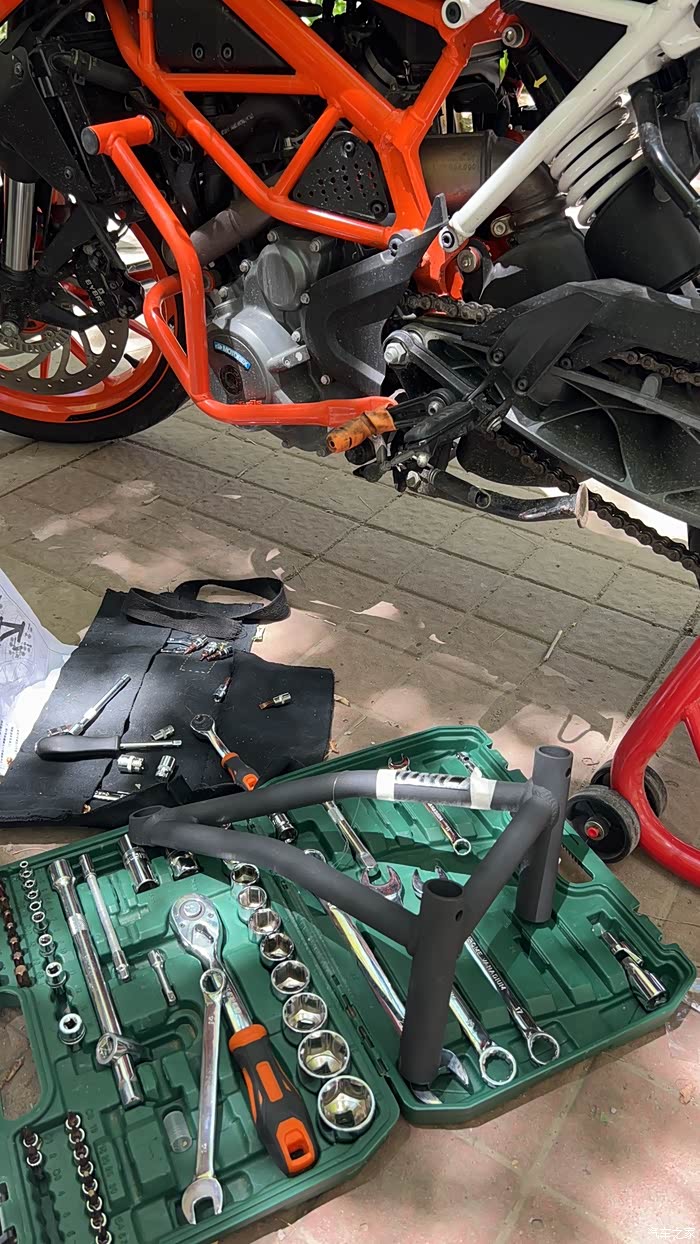

护杠
之前装的是原厂护杠,为了避免练习过程中倒车砸到腿,换成了一对司当克斯的竞技杠,花费700
竞技杠相比原厂护杠,对人对车的保护都有提升
原本想自己装,无奈没有风炮,拧不动,还是去了店里

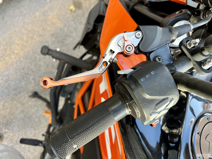

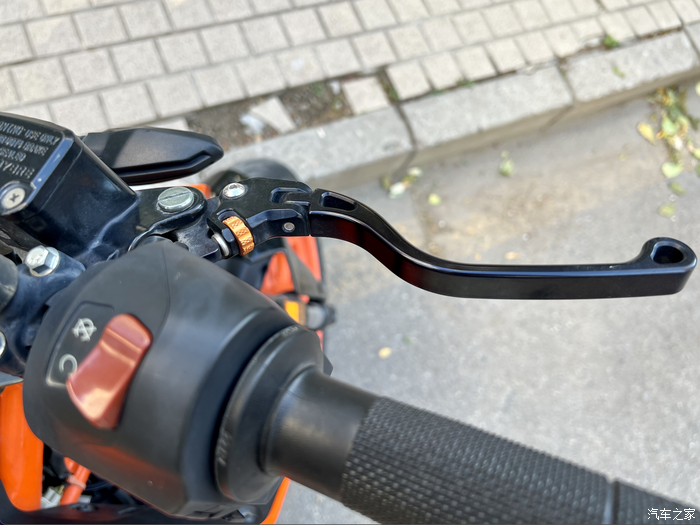

牛角
左侧的离合端用的是副厂拉杆,可调可折叠,花费100(一对)
离合端

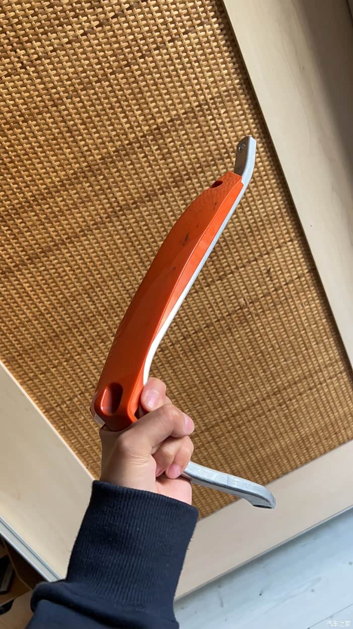

右侧则用的是原厂可调可折叠的改装牛角,花费960(一个)(原厂刹车会比副厂接合更紧密,但咱也不知道原厂的为啥贵出这么多)
刹车端

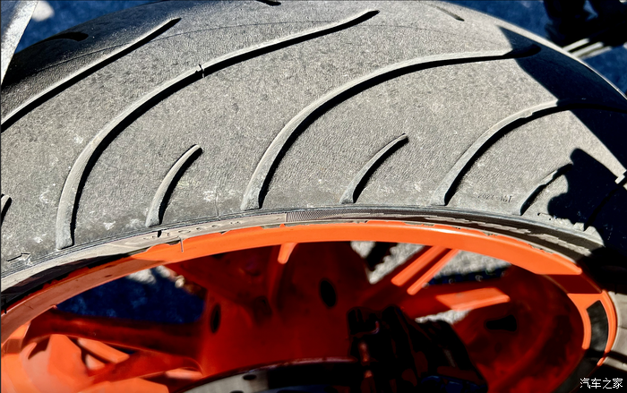

轮胎
刚开始练习时用的原厂胎,虽然很多人反应原厂胎很滑,但前期更多的还是练习视线和身体姿态,所以抓地还是够用的
当我把原厂胎搓出橘皮,每一次倾倒再开油我会明显感觉到后轮在滑时,我知道是时候该换胎了
终于搓出了小橘皮,但可以看出开油点还是晚了

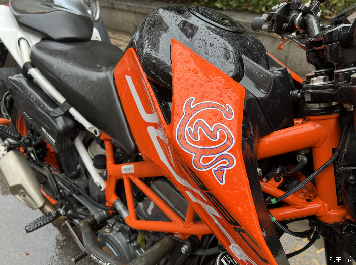

贴纸
小高自己的贴纸,在内心增加两匹马力

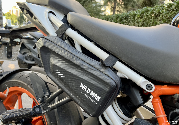

边包
日常通勤装点纸巾、手套、保温杯、小扳手啥的,非常方便哦,白嫖的,所以0元购
