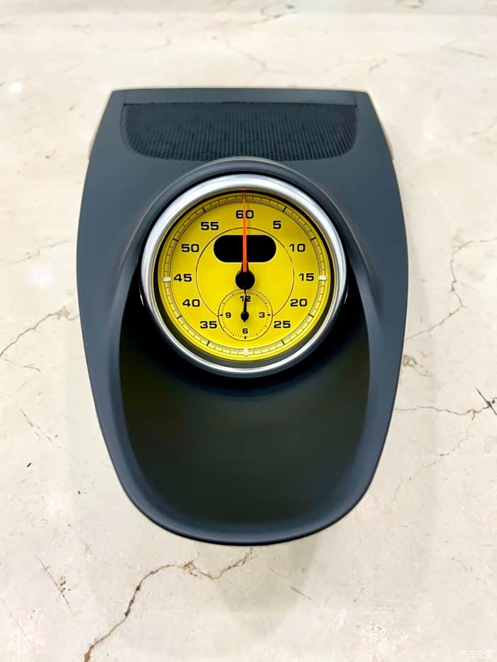

2、祖国版全新秒表加盖板:

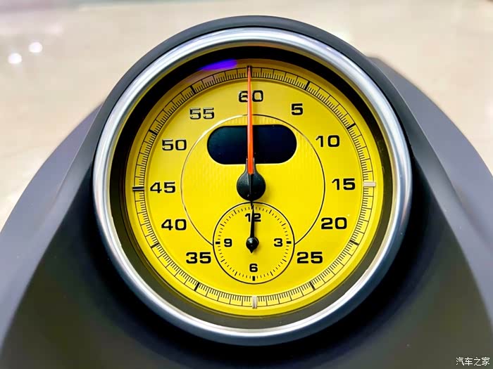

不需要刷电脑即插即用,无设置菜单,SC全部功能均无法实现,真的就是个表,时间跟随车辆。配件价格在2771~4000左右(有零有整那个肯定是我买的价格)。

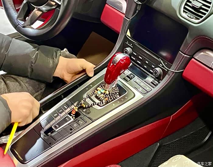

1、拆掉中控档把左右护板。

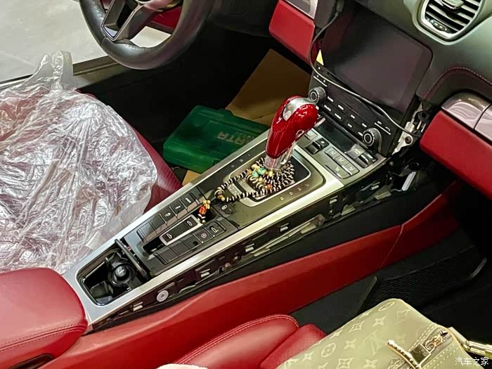

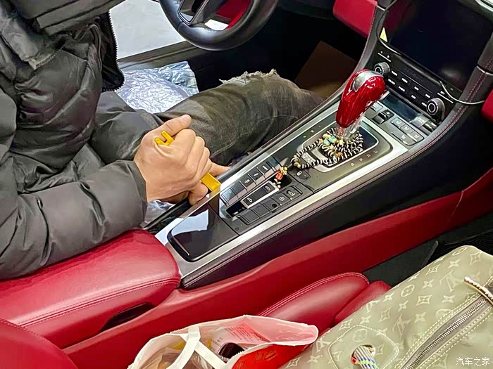

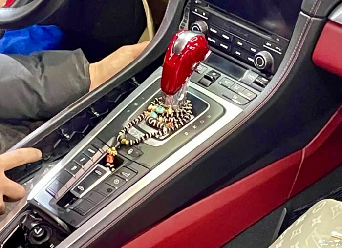

用撬板由后至前一点点撬开护板,直到卡扣脱开。

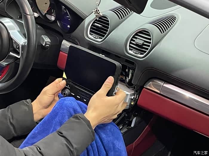

2、拆掉中控主屏幕。

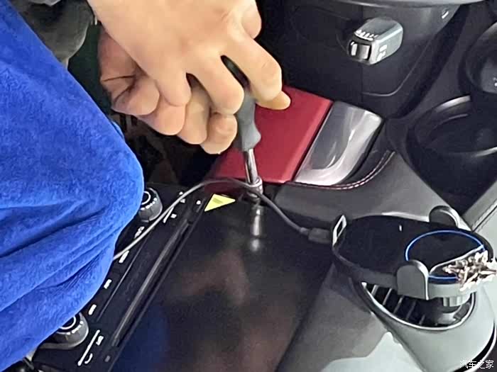

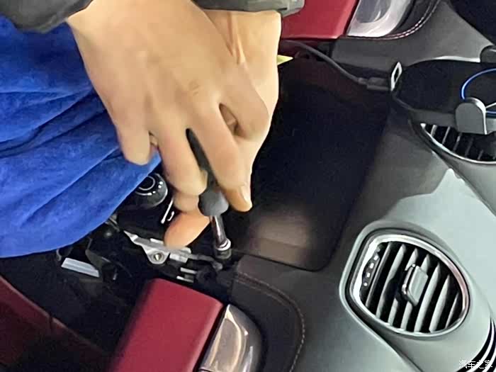

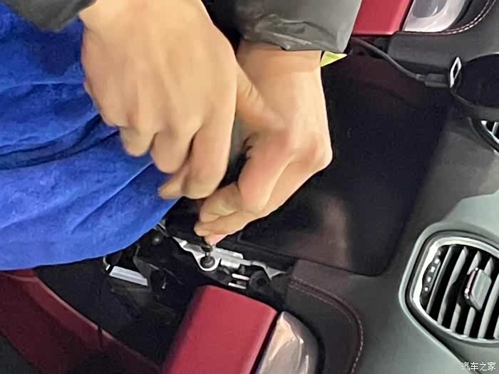

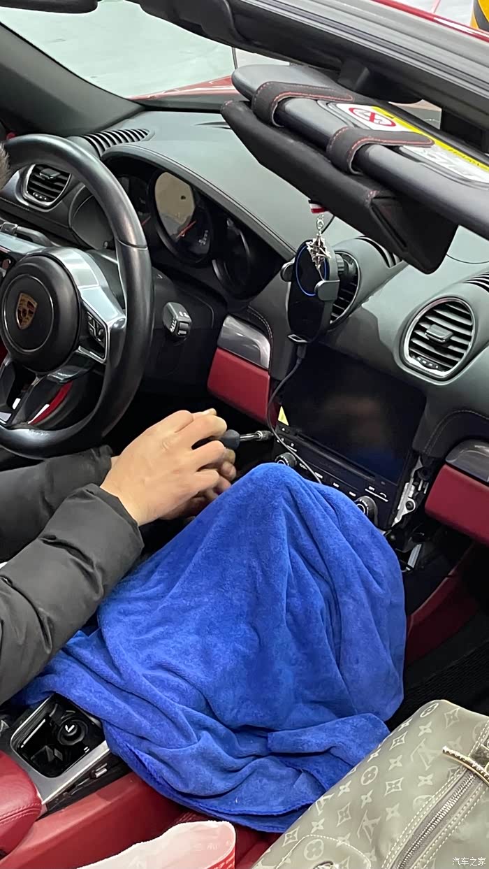

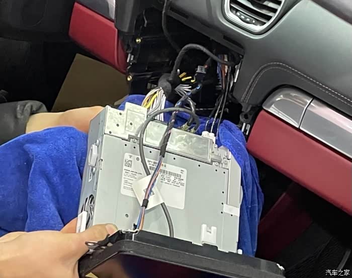

用改锥依次拧开主屏幕两边的四颗螺丝,拉出中控屏幕,用手托住主机,注意后面的线别扯坏了。拉出后用毛巾垫在档把上,用档把可以支撑住主机,后面的操作注意别碰倒了主机。拔掉主机后左侧大方插头。

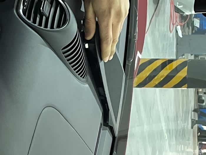

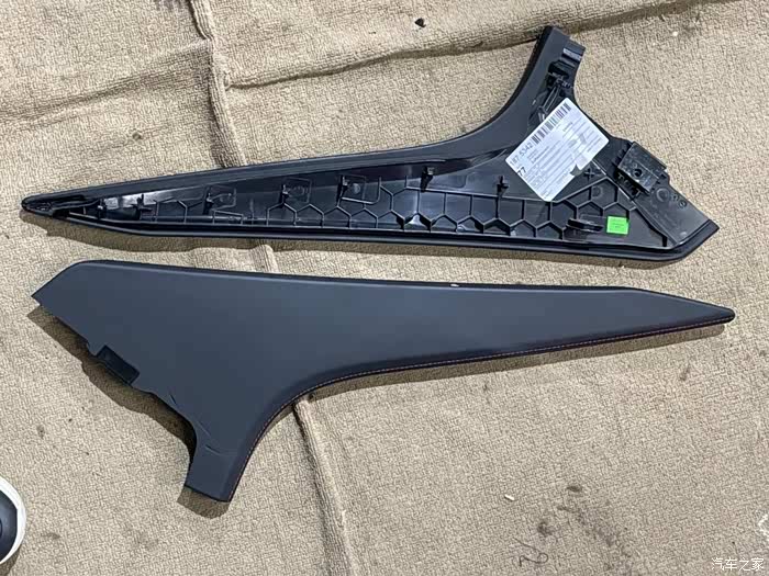

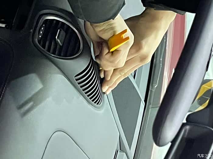

3、拆掉原车秒表位置的三角形盖板。
用撬板从三角形盖板上角开始撬开,沿两侧依次慢慢撬开,直到挡风玻璃下的另外两个角。

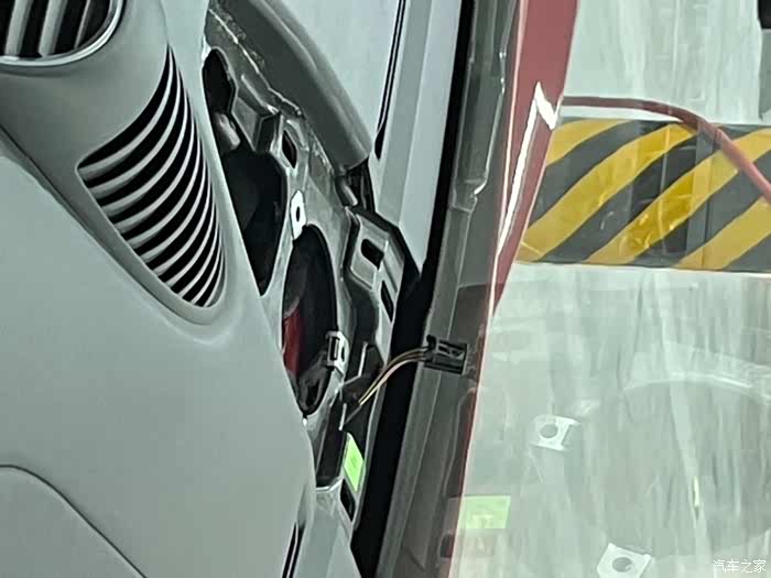

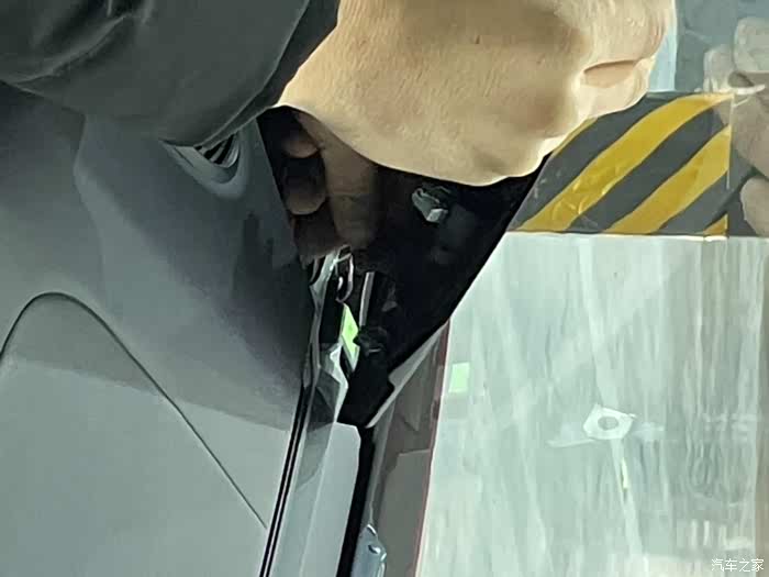

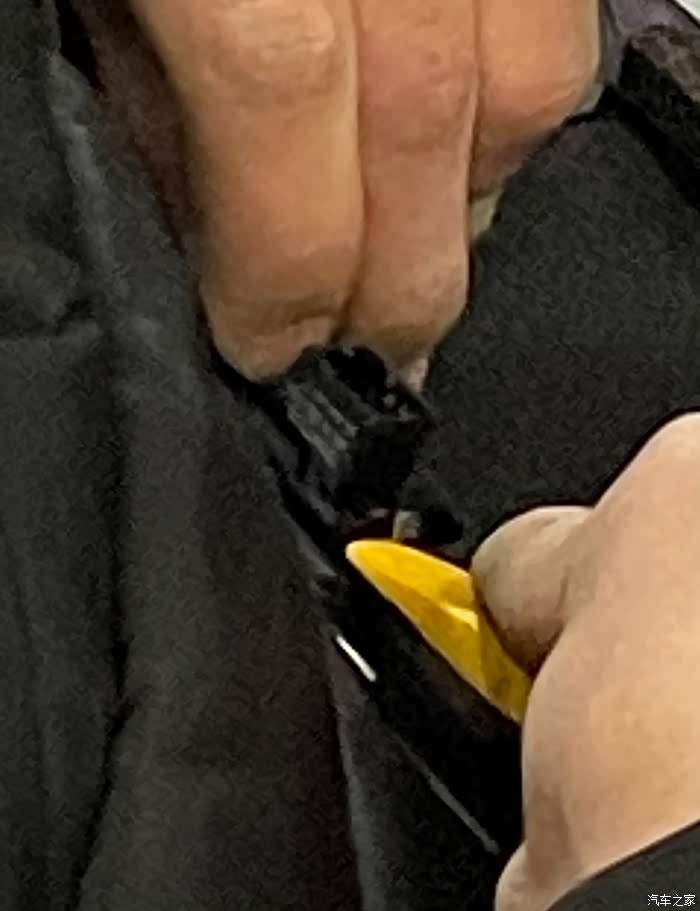

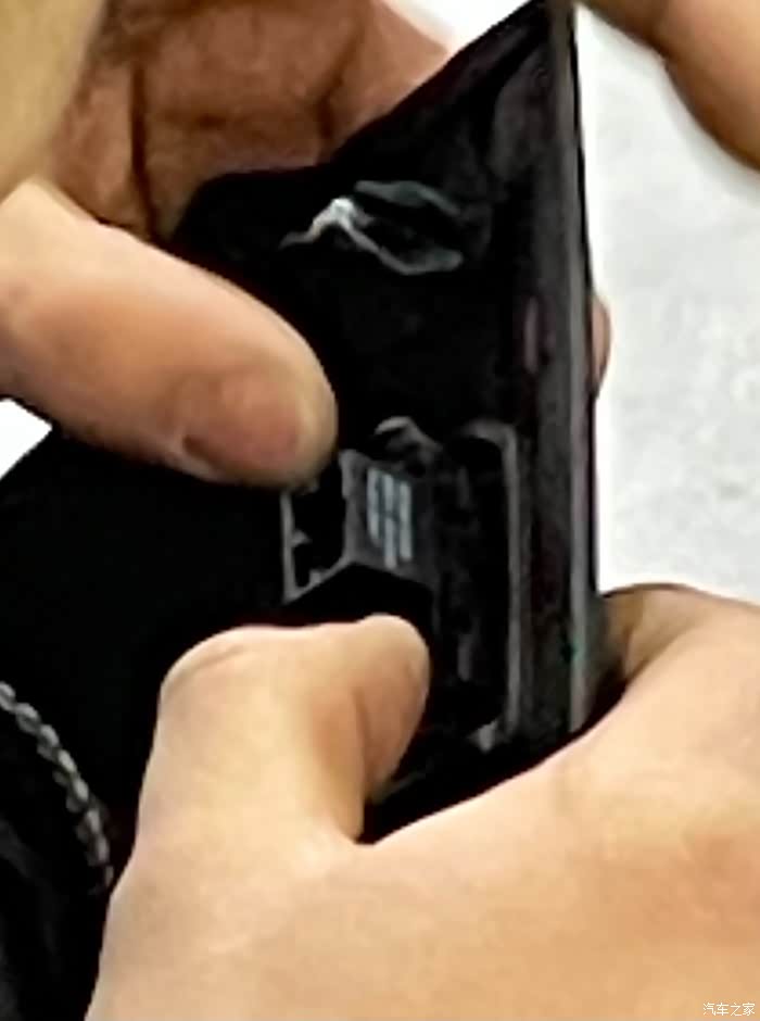

4、拔掉日光传感器插头。
这个插头比较紧,后面的线也比较细,一定注意掌握力度,打开插头卡扣拔掉插头,别硬拉。

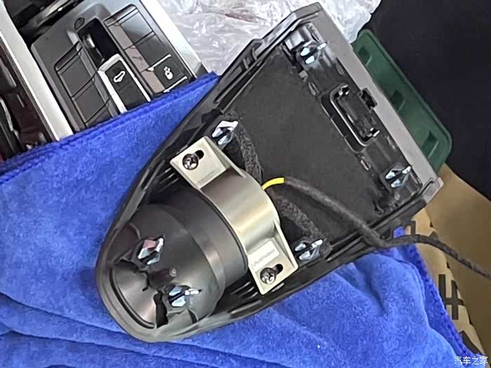

5、把原车盖板上的日光传感器安装到新的秒表盖板上。
日光传感器位于三角形盖板下面两个角正中间,黑色的方块嵌在卡槽里,把它从原车盖板拿出来安装到新的秒表盖板原位。把新盖板放到车上位置,先把这个传感器插头插好,然后先不要压盖板。
★重要提示:日光传感器用来读取前挡玻璃正上方的日光接收器的信号,并控制自动大灯自动开关等相关功能。祖国版盖板传感器位置最内测的黑色高亮贴材质和原厂略有不同,可能会导致自动大灯无法自动关闭,当然这是概率事件,建议所有加装祖国版的插好传感器先试车,没问题再做后面操作。试车方法:把车灯调至Auto自动模式,把车开进室内大灯亮了以后,再开到室外阳光下,根据光线环境可能要观察几秒到两分钟不等,如果大灯在室外光线下正常关闭了那就没问题,回来再做后面的操作;如果等半天也不见大灯自动关闭,那就是盖板问题,需要更换盖板,或者自己改装一下盖板解决。改装方法我后面说。
6、插上新买秒表的线束
新买的秒表线束一大一小,大的为子母头,把子头插在主机后左侧大方插孔内,把另一头母头大方插头跟拔下来的原车大方插头对接。小的插头顺着主机后面的洞,从盖板空洞里面抽出来,插在秒表上面。这样所有的插头就都插好了。
★此处注意:小插头从主机后面的洞不太容易从盖板洞穿出来,需要用铁丝或者什么硬线辅助一下,把插头绑在铁丝上,再顺着主机后往盖板处插,找到了抽出来,把铁丝去掉即可。

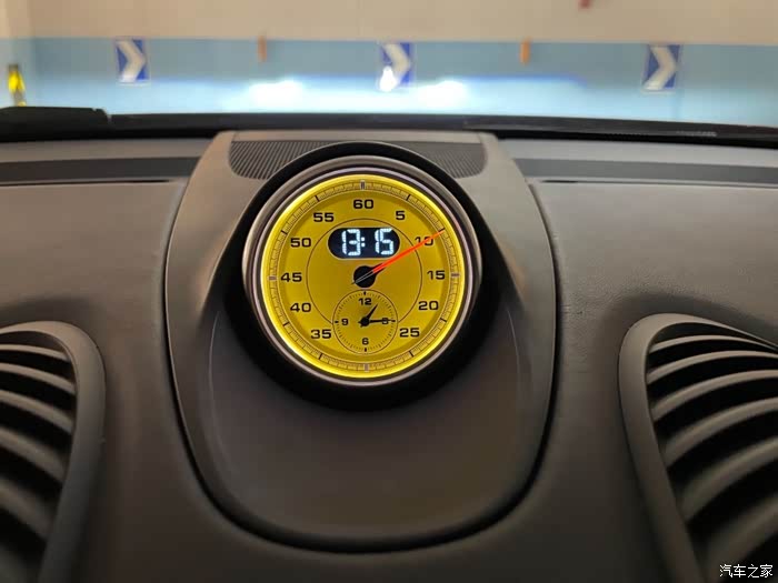

此时着车试一下秒表是否工作,原厂秒表可以连电脑把功能菜单刷出来。
7、测试完毕后恢复原位。
按照前面的操作倒做一遍,先把秒表盖板盖好,把主机后面的线束整理好,把主机推进去,拧好4个螺丝,最后把档把两侧中控盖板盖好,先从螺丝处盖,由前到后,然后再合压后面的部分。
至此,大功告成!
三、关于祖国版盖板有可能遇到日光传感器不工作的情况,导致日光下无法自动关闭大灯的解决办法。
有两种解决办法:
1、换个新的盖板再试试,或者单独买个原厂盖板。
2、自己动手把原车的盖板日光感应器区域和新的盖板该区域互换。

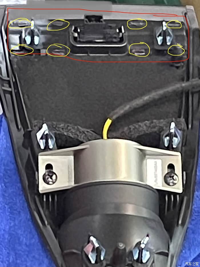

一般祖国版盖板导致感应器问题都是因为后面的高亮底膜材质跟原厂不太一样,这个区域长方形盖板部分(下图红圈)是单独焊接上的,背面可见8个焊点(下图黄圈),可以用电焊笔把焊点点开,就可以拿掉这部分,从而再焊接到新的盖板上,这样传感器后面的高亮黑色底膜就是原厂的了,就不会出现不工作的情况。
