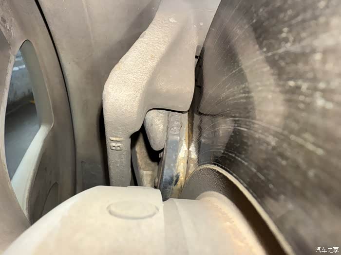

原厂刹车皮掉粉是真的严重,轮毂全部被污染。
轮毂

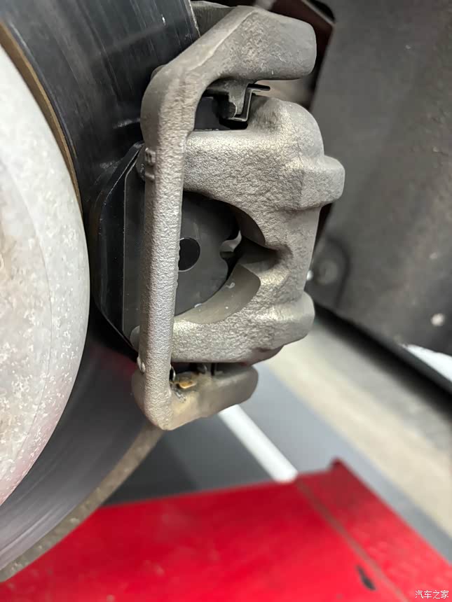

刹车系统保养
系统提示后刹车片还有5000km,但实际使用中,刹车力度每况愈下,最近甚至感觉刹不下来。刹车油也提示到了每2年更换的期限。
在现在的经济环境下,宝马4S店取消了老车的保养折扣,自己也做了一些功课,干脆自己购入配件,也能去线下店更换,离家还近。

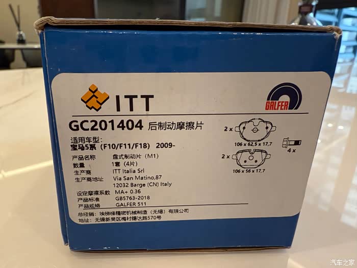

后刹车片
原厂刹车油
后刹车片选择了据说宝马原厂原配的噶尔法ITT,刹车油买的原厂2升,网上说1升也够,2升更佳,足以把刹车管路的旧油替代干净。
包装1
包装2
意大利生产
旧刹车片厚度
送的感应线
收到刹车片后,竟然是意大利生产,还送了刹车感应线,感觉不错。

排出的刹车油还挺黑,还好买了2升换个彻底。
旧刹车片根本没法再跑系统提示的5000km,已经非常危险。
之前觉得能开就继续开,按照系统提示,再磨损一些再作更换,没想到已经非常薄了。高速跑的也不少,所以特别危险,紧急情况,刹车距离会变长。
其实一台车刹车系统的保养是非常重要的,如果感觉制动力不足,就应该进行检查,选择更换。(这句话很耳熟,以前觉得是4s店为了推销,催促更换)
