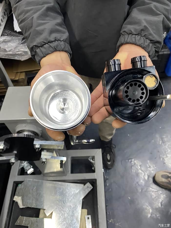

首先说明,本人也是b48tu烧友,实属无奈,所以加装机油透气壶。最初加装cusco机油透气壶,用了半年,一点费油都倒不出。因为结构为挡板式,装了个寂寞。后来看到snowtech机油透气壶效果不错,于是加装。
透气壶内部构造为涡旋式和过滤式结合

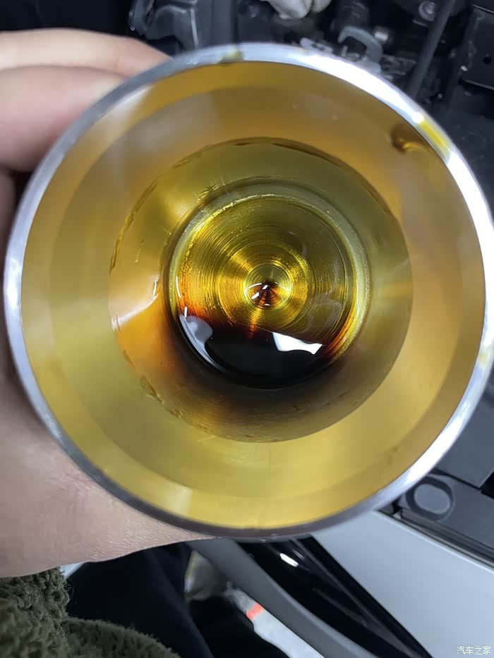

朋友安装后,跑了2000公里左右的废机油。

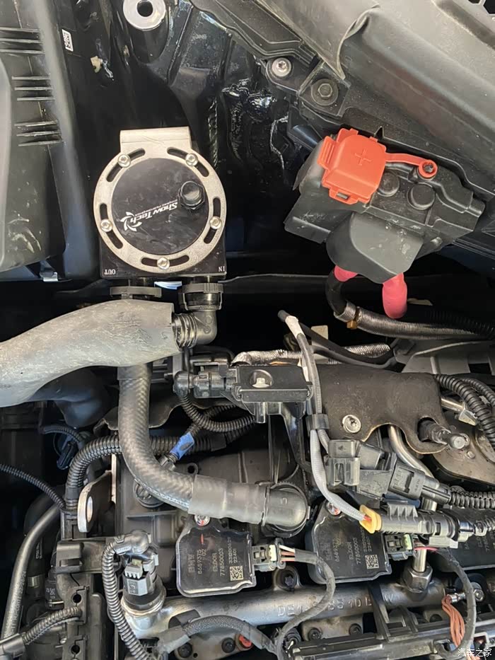

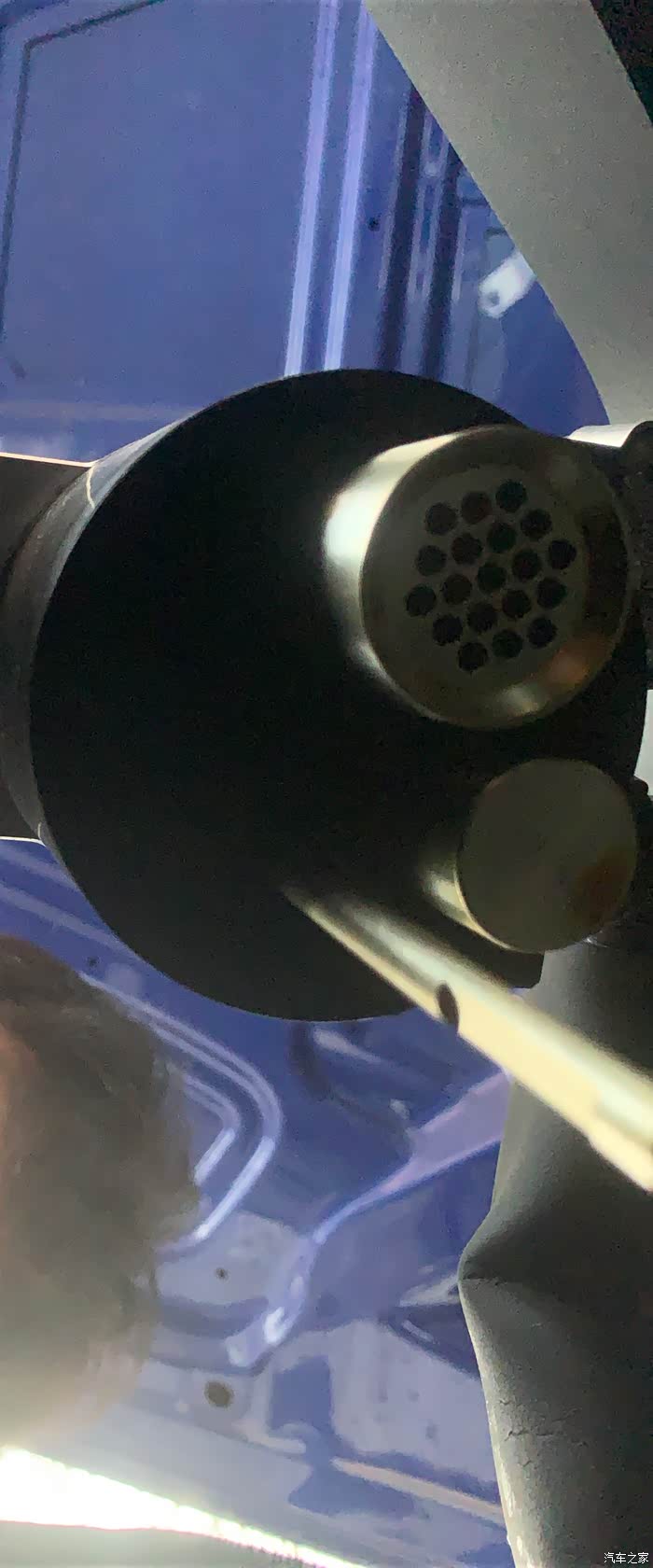

透气壶出厂安装方案需拆掉谐振箱,如下图
谐振箱的作用可以自行百度

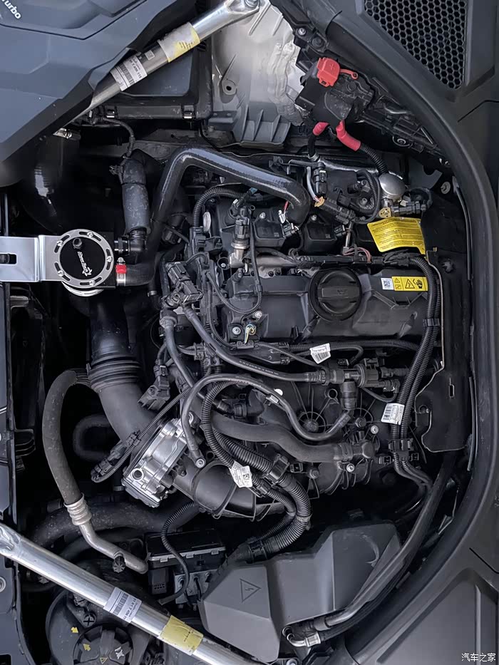

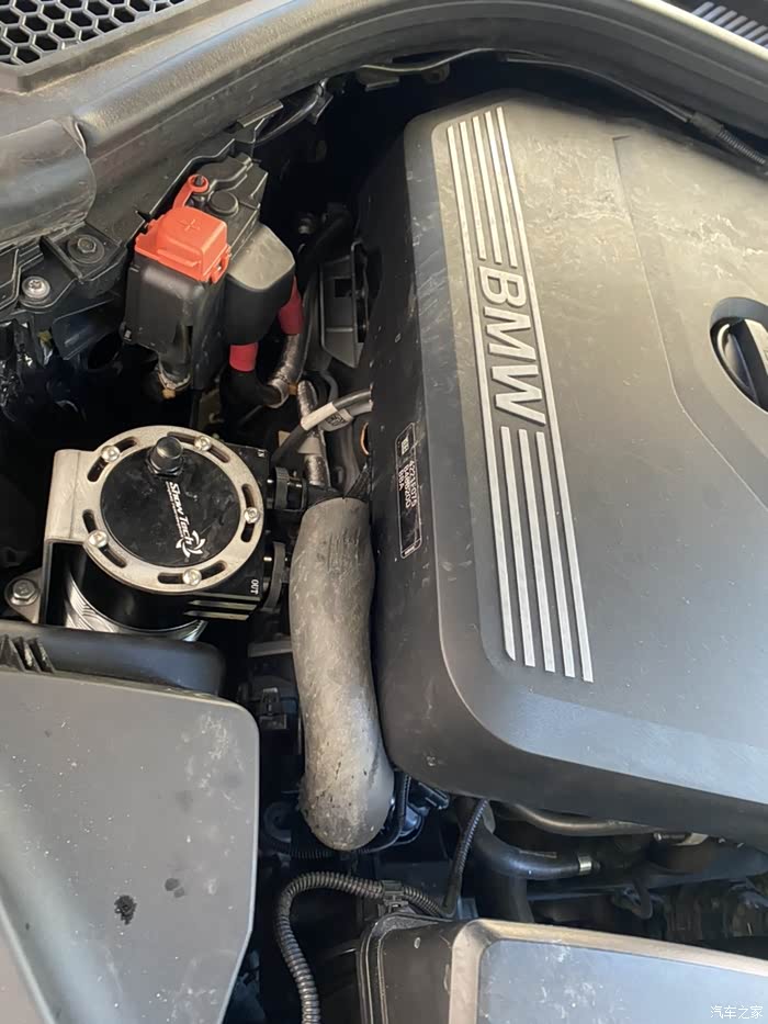

我做了位置调整,如下图
DIY了一个支架,放在风箱后面,固定在车架的螺丝孔上。
目前,安装位置完美,无需拆谐振箱,发动机隔音罩也能盖上。唯一美中不足的就是从发动机出来的那根管子,还在做优化。
完美盖上

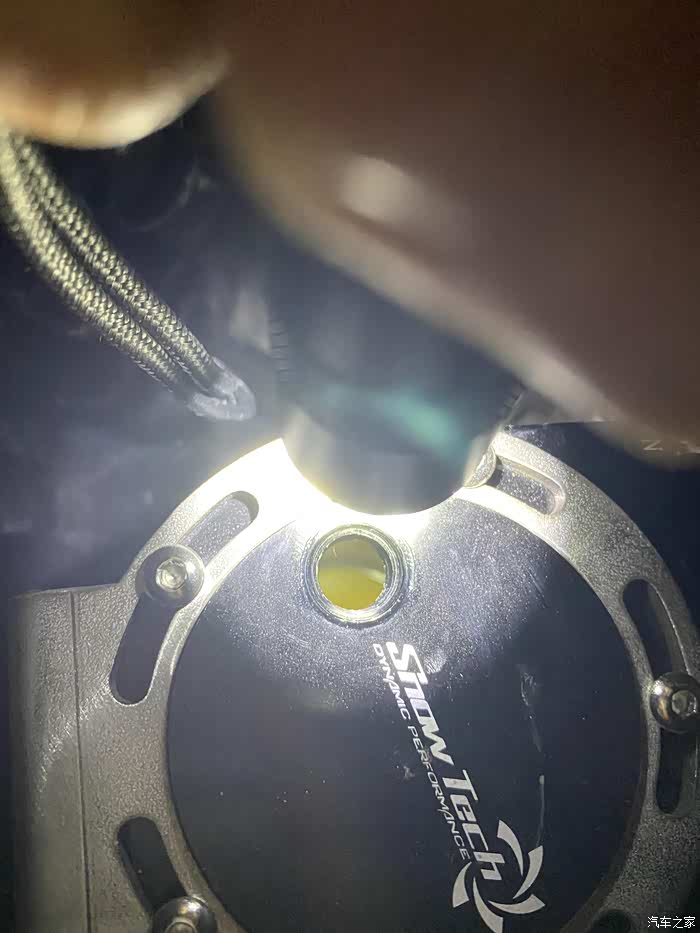

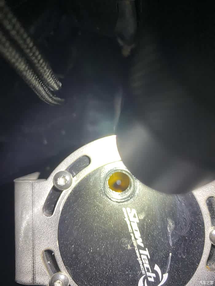

截至到3月13号,行驶约800公里,内部机油大致看了下,约30ML
下次5000公里的时候更新。
