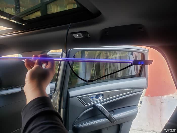

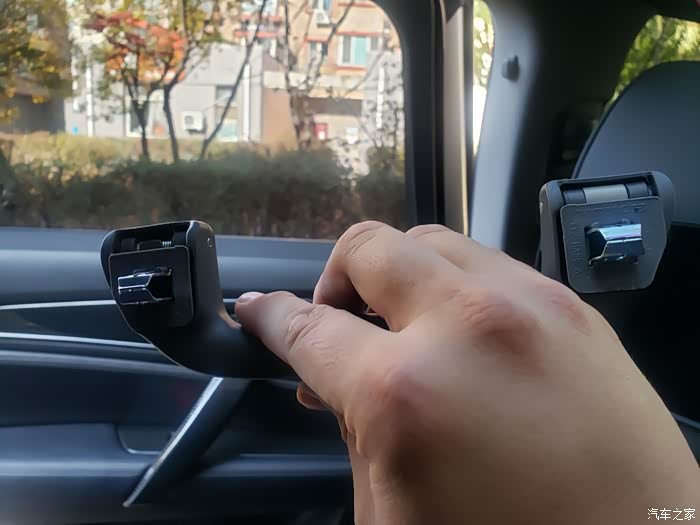

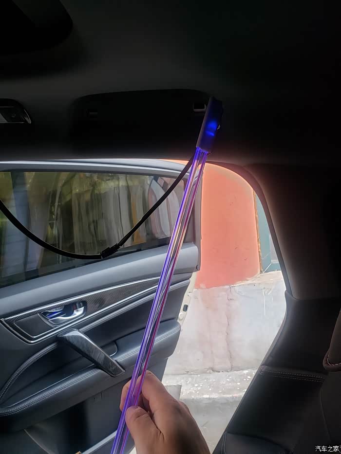

本田URV全景天窗,总感觉头顶上光秃秃的。一点没有感觉。自己搞来一套天窗氛围灯。蓝色的,和以前安装的门碗灯和脚窝灯颜色一样,终于有点氛围了。改了很久了。一直没时间上传。今天和车友们分享一下。写的不好,请见谅。

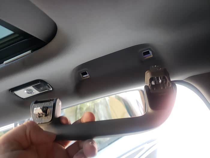

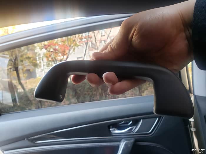

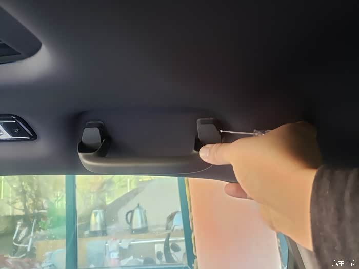

先把拉手的螺丝拔下来,记住,一定要用尖嘴钳子。拔的,不是拧
取下来的
背面是这种,尖嘴钳子哦。

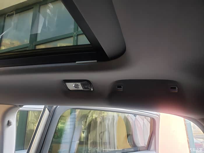

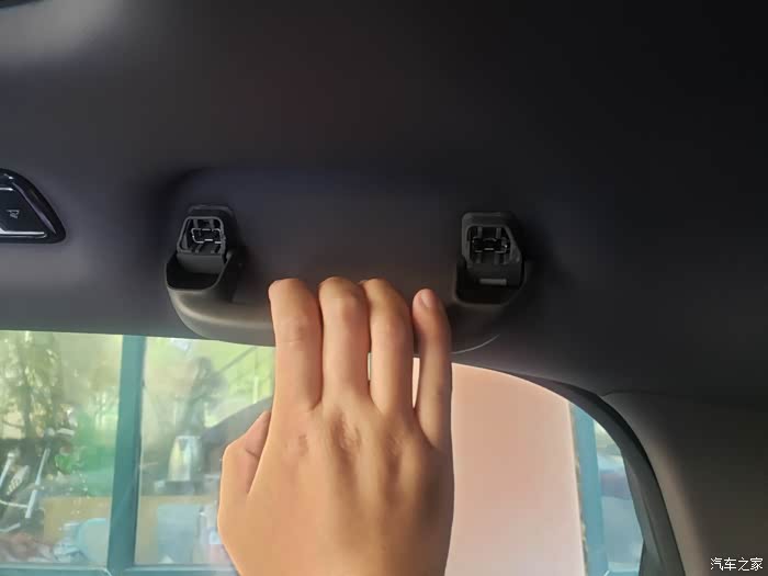

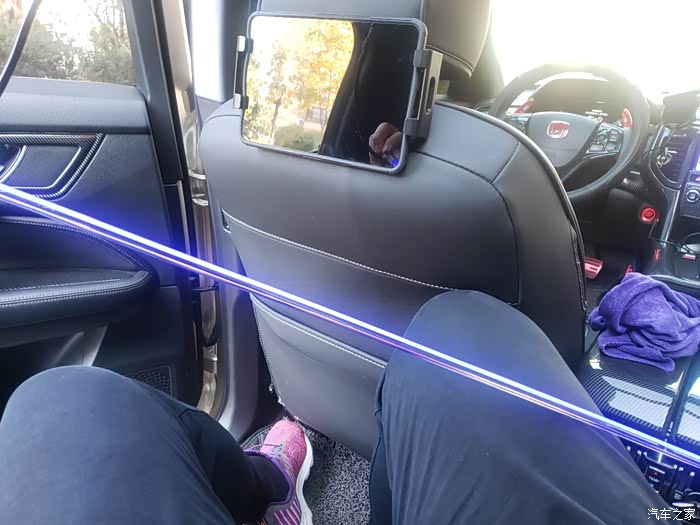

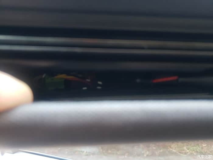

找到里面的阅读灯插头
测试一下,是不是好的

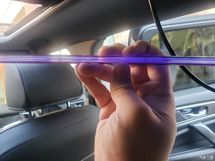

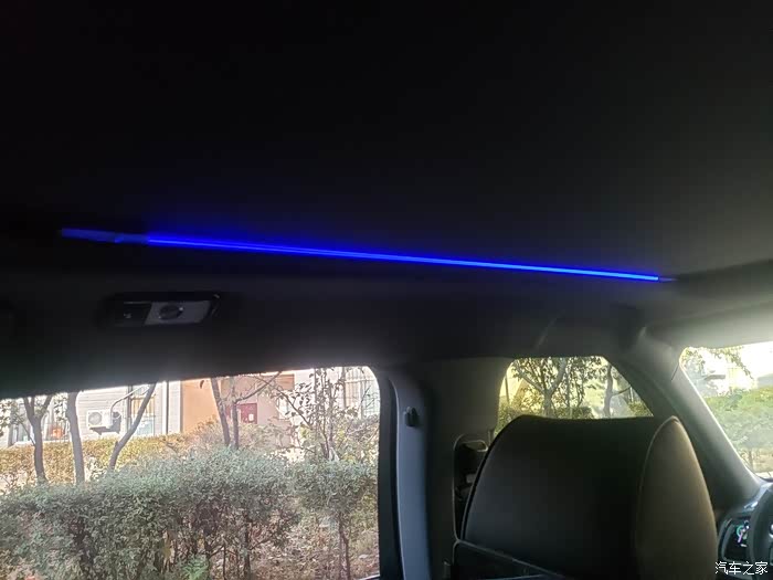

效果很好
主驾驶这边安装好了,调试一下。

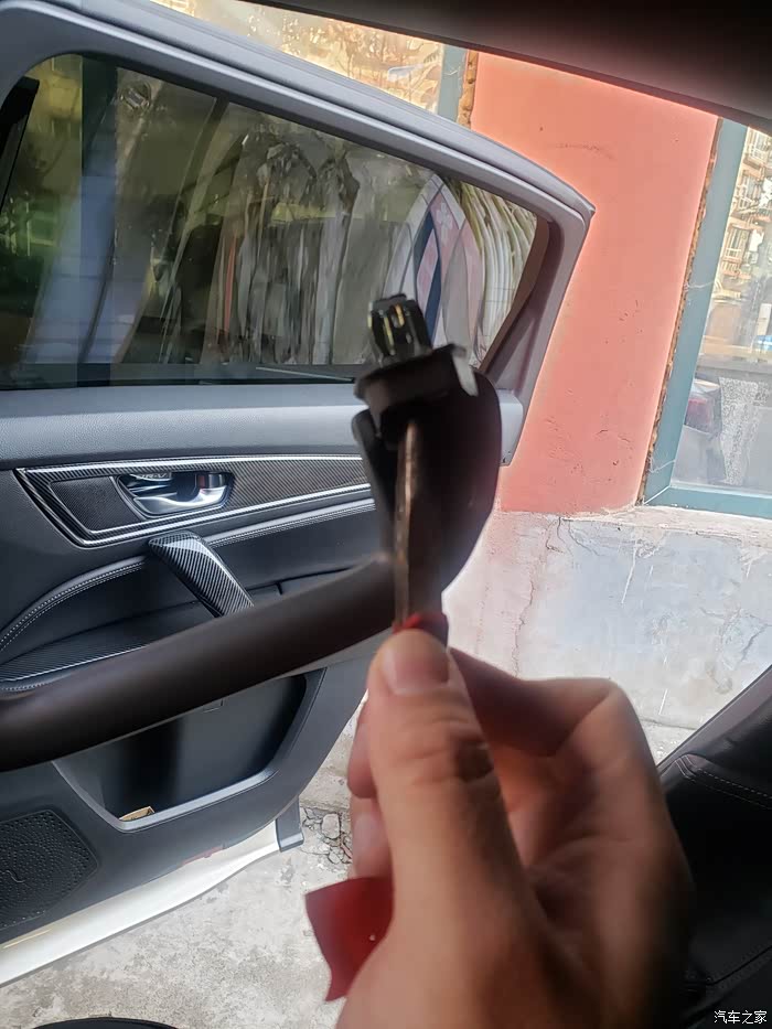

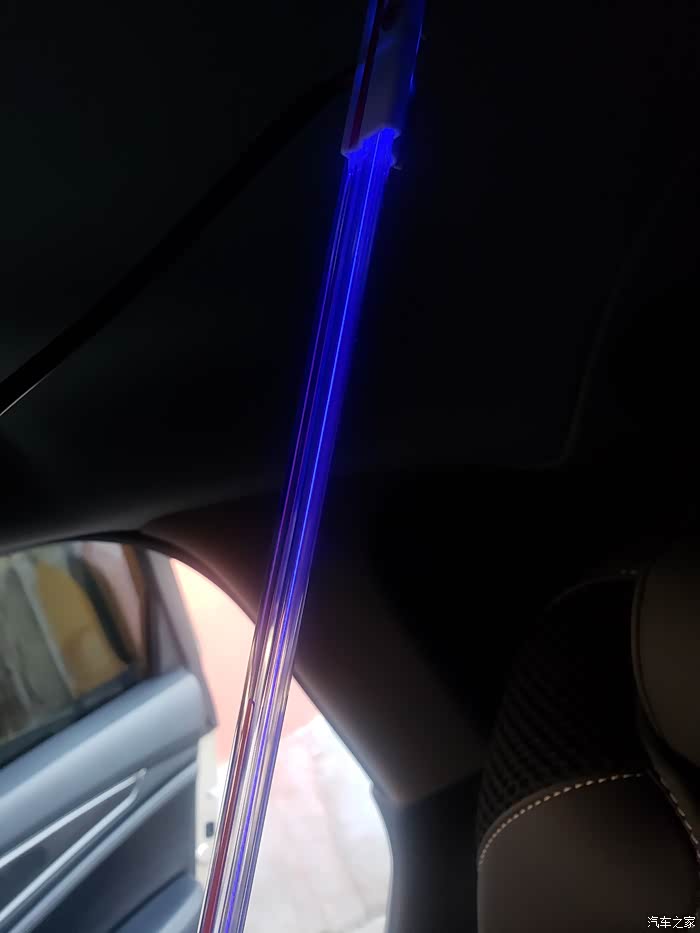

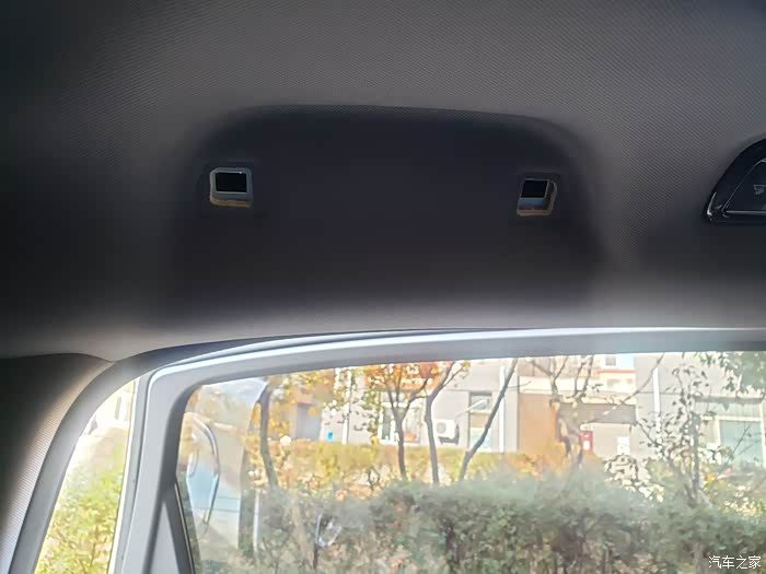

开始拆右后门。先用小螺丝刀别开盖子。
就是这里,尖嘴钳子进去
这边也测试一下
右边也好了

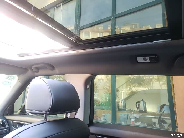

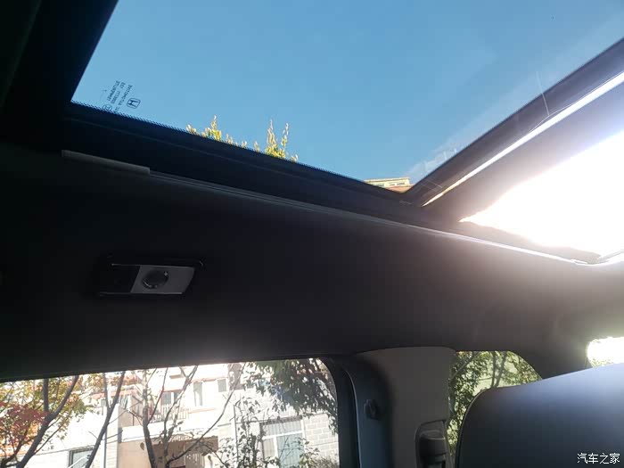

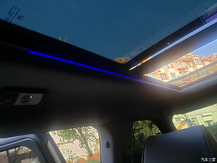

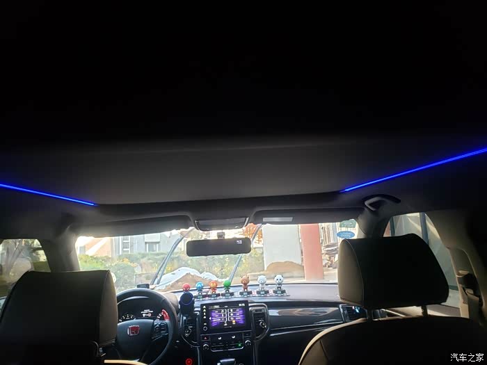

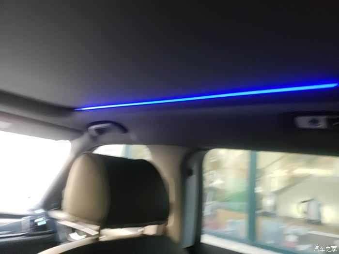

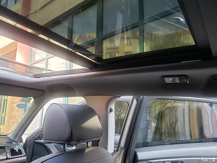

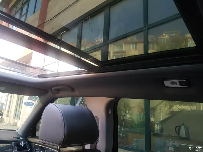

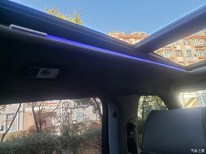

天窗布合上,看看效果。

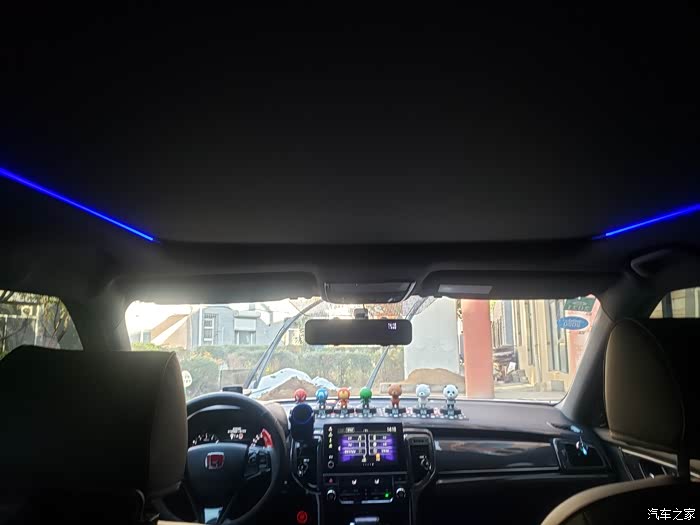

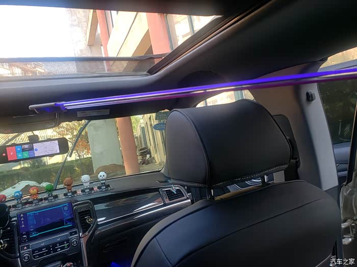

整体效果出来了。哈哈哈
漂亮吧,我会在下一篇贴子发晚上的效果
